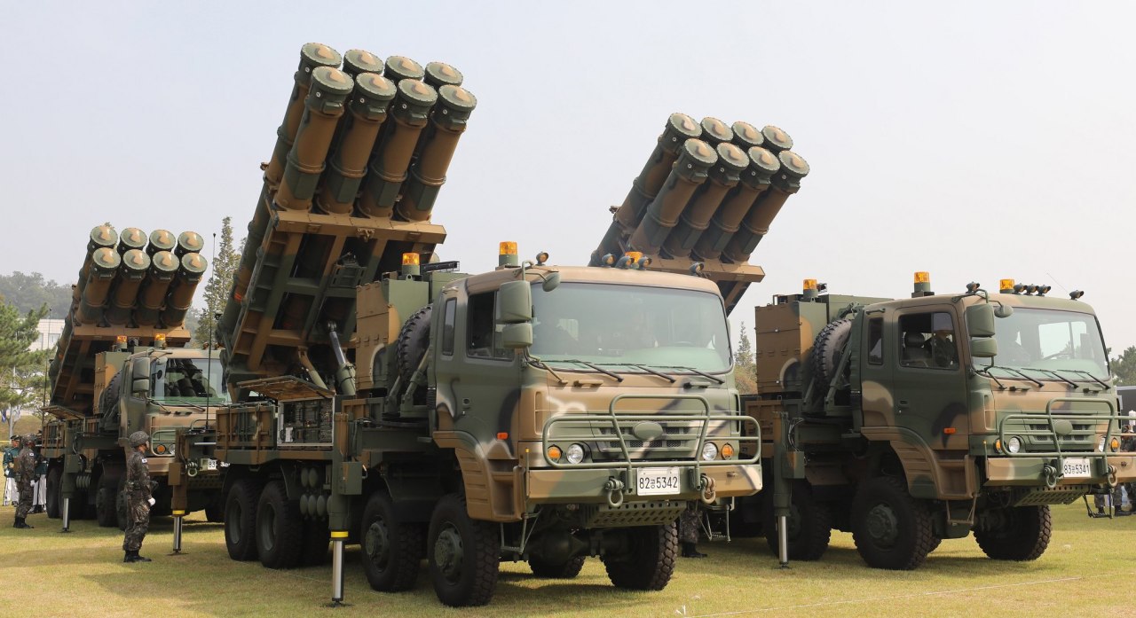

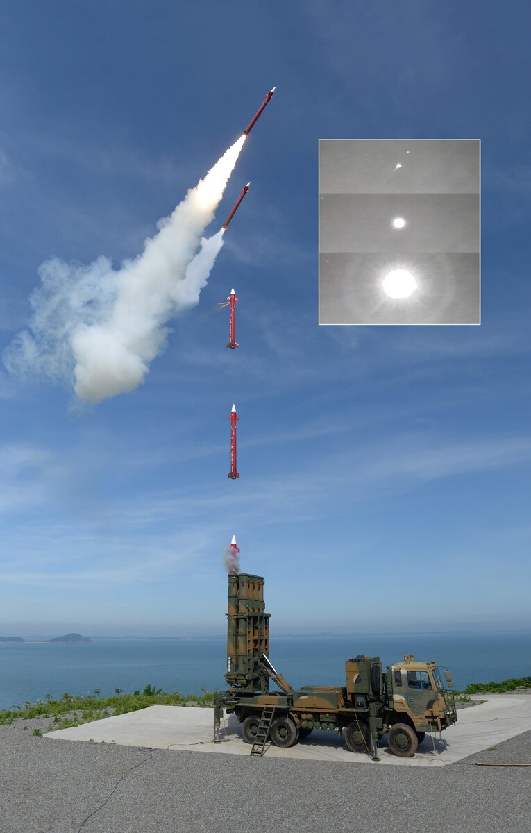

ЗРК KM-SAM
В 2011 году Agency for Defense Development и «Алмаз-Антей» закончили проектные работы, а в 2015 ЗРК KM-SAM (корейский аналог С-350 с уменьшенным до 8-ми количеством ракет на пусковой установке) встали на боевое дежурство. Дальше пути «Витязя» и «Чхонгуна» разошлись. Корейцы самостоятельно модернизировали комплекс, хотя и не добились заявленных целей превзойти американский THAAD. Появившийся в ноябре 2020 года «Cheongung-II» способен поразить цель на расстоянии 50-60 км вместо 40 у предшественника, а высота увеличилась с 15 до 20 км.
Пуск ракеты ЗРК KM-SAM
Работу над следующей версией «Cheongung-III» собираются закончить к 2034 году. В 2022 США обратились к РК с просьбой поставить KM-SAM Украине, но получили отказ. Аргументом было то, что самим не хватает. Однако это не помешало заключить в том же году контракт с ОАЭ на поставку десяти комплексов. Сумма составила рекордные для южнокорейского ВПК 3,5 млрд. долларов.

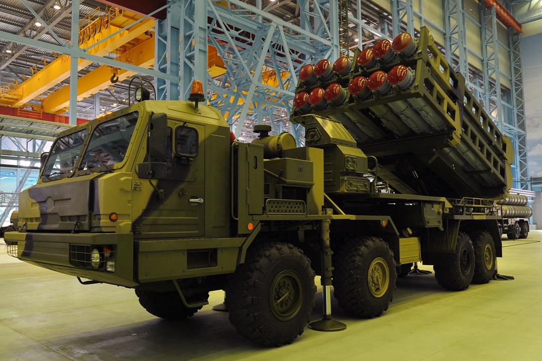

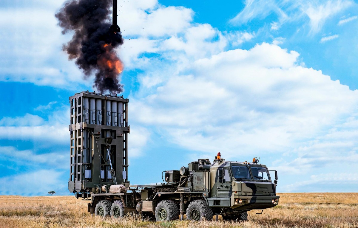

Тактико-технический портрет С-350

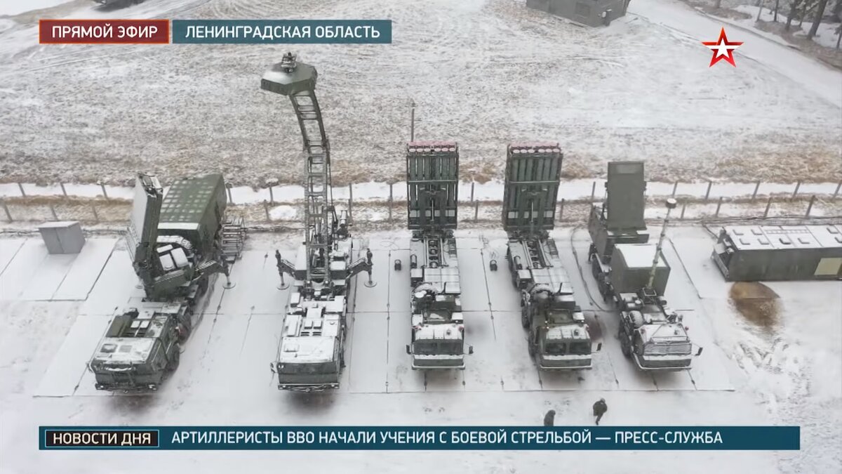

Комплекс С-350 состоит из пункта боевого управления 50К6, 1-2 многофункциональных РЛС 50Н6 и от 4 до 8 самоходных пусковых установок 50П6. Все они размещаются на шасси БАЗ-69092. 470-сильный дизельный двигатель позволяет двигаться по шоссе со скоростью 90 км/ч, подниматься в гору с уклоном 30°и преодолевать брод глубиной до 1,7 м.
Пункт боевого управления может размещаться на расстоянии до 2 км от пусковой установки и в 30 км от главного командного пункта. РЛС работает в автоматическом режиме и не требует участия оператора. Она может сопровождать до 100 целей.

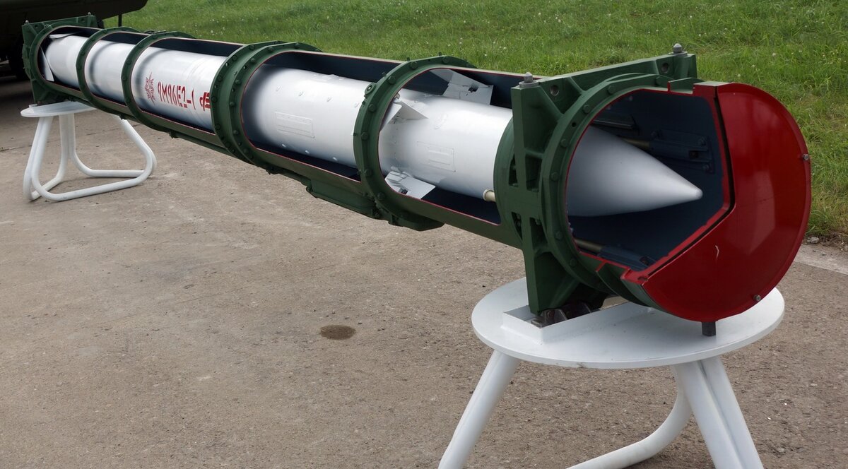

Пусковая установка несёт 12 зенитных управляемых ракет типа 9М96, которые могут применяться также на ЗРК С-400. Могут использоваться и ракеты 9М100 меньшей дальности. Интервал между пусками – 2 с. Время перезарядки – 30 мин.
Ракетный арсенал «Витязя»
Самая дальнобойная ракета из штатного вооружения С-350 – это 9М96ДМ, имеющая дальность до 120 км и скорость 1800 м/с (5,3М). Она может сбивать аэродинамические цели на высотах от 10 м до 30 км. Для баллистических целей диапазон поуже – от 2 до 25 км в высоту и от 1,5 до 30 км по дальности. Длина 5,65 м, диаметр 0,24 м. Масса ракеты 420 кг, из которых 24 кг приходится на осколочно-фугасную боевую часть. Наведение инерциальное и радиокомандное на начальном участке. Далее включается активная радиолокационная головка самонаведения серии «Сланец». Управление с помощью газодинамических рулей позволяет перехватить цель, маневрирующую с ускорением до 25g.
Зенитная ракета 9М96 (экспортный вариант)
Ракета 9М96 полегче (333 кг) и покороче (4,75 м), дальность поменьше – 40 км. Обе ракеты стартуют с использованием «холодного» пуска, при котором пороховой заряд выбрасывает её вертикально вверх на высоту 20 м, а затем уже включается твердотопливный реактивный двигатель. Этот способ увеличивает предельную дальность и сокращает минимальную дистанцию поражения цели до 1 км.

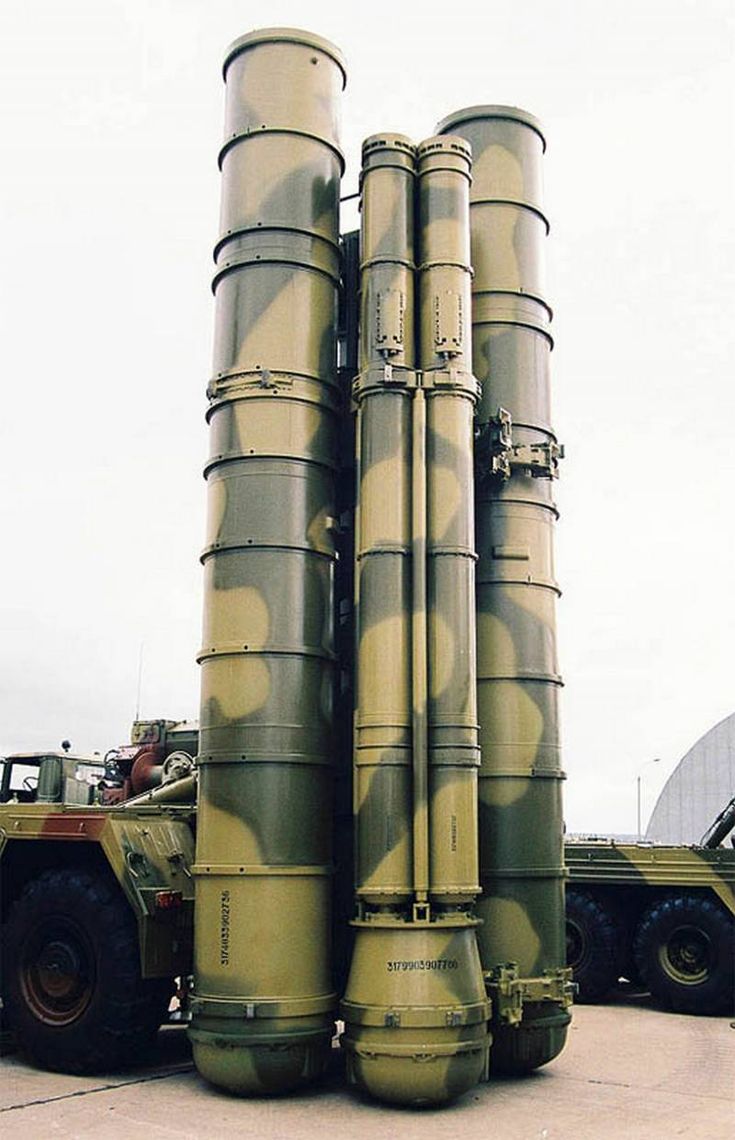

Ракеты 9М100 на пусковой установке С-400
Вместо транспортно-пускового контейнера (ТПК) с зенитными ракетами 9М96 может размещаться 3 ТПК с ракетами 9М100 с дальностью 0,5-15 км, высотой поражения цели от 5 м до 8 км. Масса 140 кг, длина 3,165 м, диаметр 0,2 м, масса БЧ 14,5 кг. Предназначена такая ракета для борьбы с беспилотными и пилотируемыми летательными аппаратами, высокоточными маневрирующими ракетами, в том числе противорадиолокационными. Унифицированы также для комплексов С-400 «Триумф».

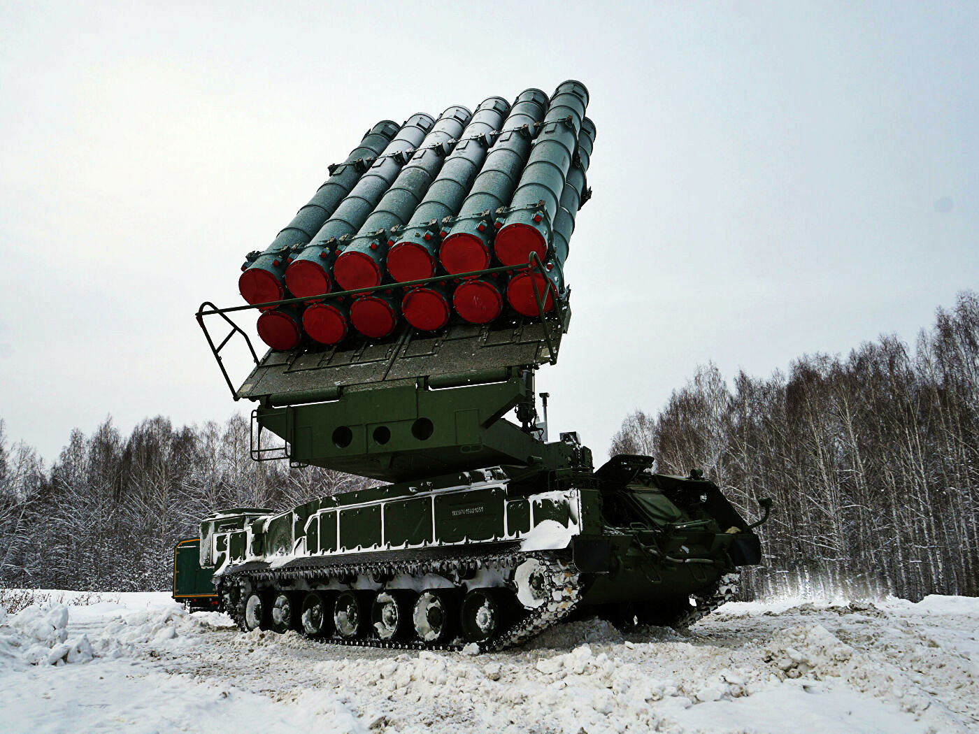

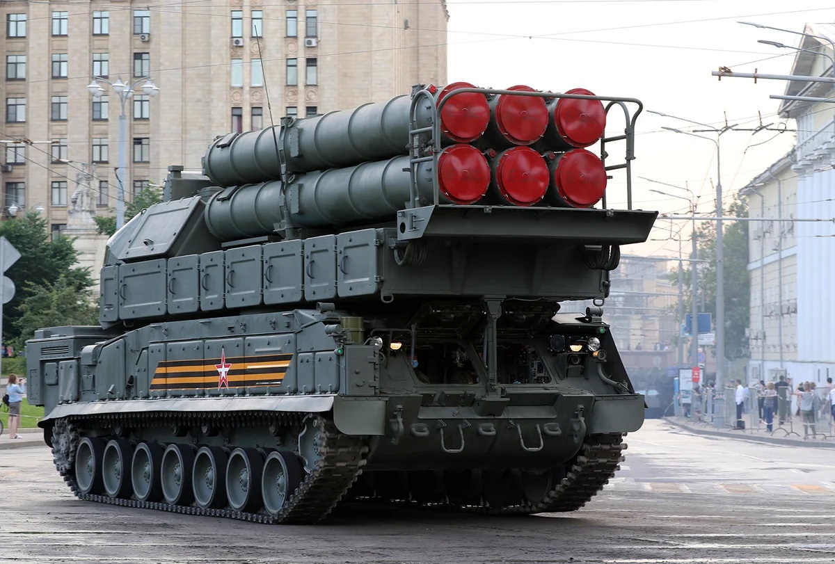

ЗРК БУК М3 "Викинг"
«Витязи» бесценны и в качестве войскового ПВО вместо «Буков», а с ракетами 9М100 и выполняя работу «Торов». Они могли бы уберечь и комплексы ПВО большой дальности С-400 и С-500 от поражения после исчерпания боезапаса при воздушном налёте высокой интенсивности. Дивизион из 8 пусковых установок С-400 может выпустить 32 ракеты, после чего становится беззащитным. Совместно с дивизионом из 8 ПУ С-350 боезапас составит уже 128 ракет (32 С-400 + 96 С-350).
ЗРК БУК-М3
