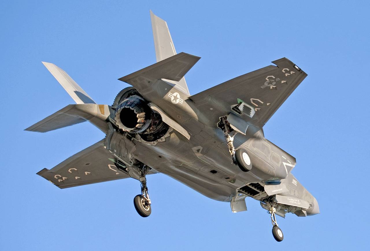

Когда 15 марта произошел инцидент, бригада технического обслуживания из трёх человек работала на F-35. Задача заключалась в "установке дозирующей заглушки в топливопровод двигателя и проведении проверки герметичности новой дозирующей заглушки при работающем двигателе", говорится в отчёте.
После установки заглушки один ремонтник проверил свои инструменты, а затем другой осмотрел двигатель "перед оперативным обслуживанием". Для этого он осматривал впускное отверстие двигателя с помощью фонарика и оставил его на кромке впускного отверстия.
Закончив осмотр двигателя, техник запустил его на пять минут, чтобы найти утечки топлива. Команда утверждала, что услышала странные звуки, когда двигатель включился, хотя не было никаких признаков повреждения посторонним предметом.
После этого один из техников заметил пропажу фонаря. Этот техник, запустивший двигатель, провёл осмотр и обнаружил повреждение двигателя.
В итоге были повреждены компрессор высокого давления (КВД), турбина высокого давления (ТВД), входная лопатка вентилятора, топливная форсунка, обводной канал, роторы второй, третьей, пятой и шестой ступеней стоимостью 3 933 106 долларов США.
Следователи обнаружили, что техник, проводивший осмотр перед запуском двигателя, проигнорировал инструкции Объединённой технической документации, согласно которым все входы и выходы двигателя должны быть очищены от посторонних и незакрепленных предметов.
Кроме того, техник проигнорировал указание Министерства ВВС "проводить визуальную проверку" набора инструментов после завершения каждой операции.
Наконец, расследование показало, что местная процедура 62-го подразделения технического обслуживания самолётов не строго соответствовала руководящим принципам DAF, которые требуют, чтобы лицо, использующее набор инструментов, проводило его визуальную инвентаризацию после каждой операции.
