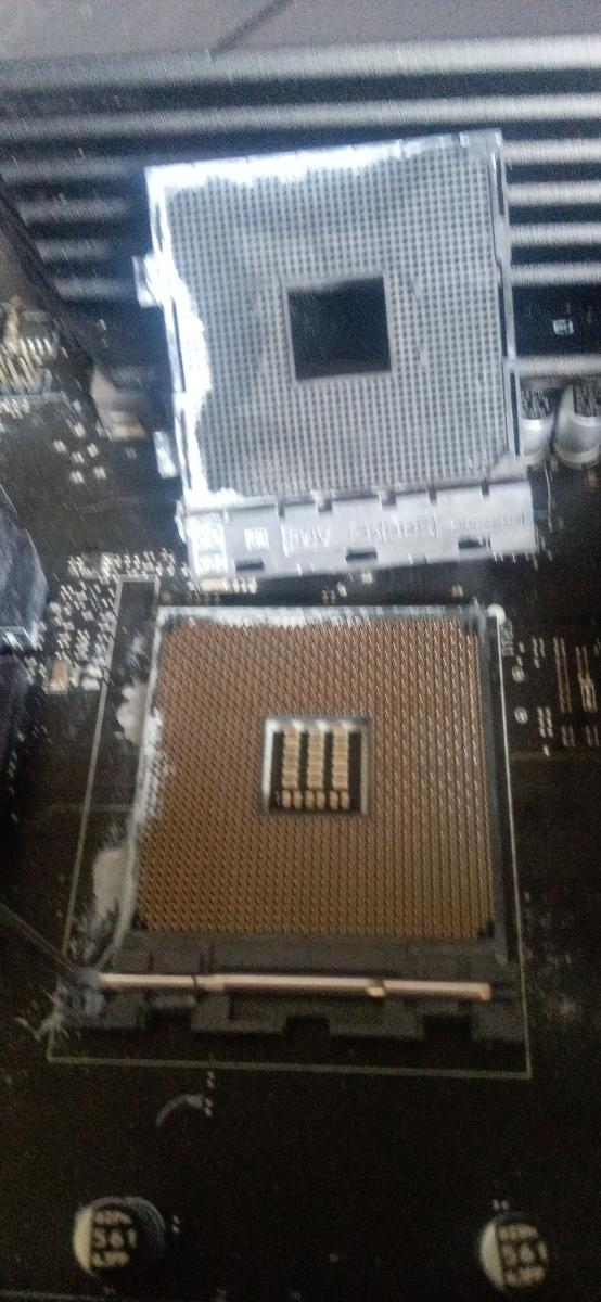

Всё началось с того, что я стал замечать очень высокие температуры в режиме простоя системы. И очень сильно крутился вентилятор на ЦП, хоть нагрузки на него не было. Что первое пришло мне в голову, это: на кулере вышли из строя трубки охлаждения. Хотел уже идти покупать новый кулер, ведь про термопасту я даже думать не мог, ведь я её заменил буквально 2 дня назад!
Разбираю компьютер, вытаскиваю материнскую плату из корпуса. Снимаю кулер, затем процессор и вижу:
Всё в термопасте. Я был в шоке. как она умудрилась залезть под процессор, ведь он очень плотно прилегает к сокету. Я вооружился зубной щёткой, Уайт Спирит и принялся всё тщательно вычищать:
Всё практически идеально вычистил, но когда снимал верхнюю крышку сокета, она у меня сломалась. Видимо, так задумало. Но пластмасса, из чего изготовлена эта штучка, нереально хрупкая!
Я очень сильно расстроился и начал думать, что же делать, чтобы не потерять гарантию, ведь материнские платы на чипсете B550 улетели в космос. После тщательной очистки от термопасты всех узлов, где она была, я всё собрал на место. И пользовался таким ПК около двух месяцев (c поломанной пластмасской на сокете).
