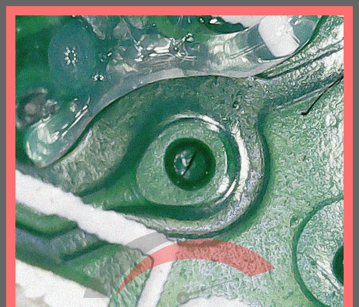

Пока ПК занят своей работой, я был занят уборкой и наткнулся на плату от клавиатуры A4Tech KV-300H, и эта плата примечательна встроенным USB 2.0 контроллером.
Контроллер на плате LD3H225A18517, в системе у меня он виден как "AMD USB 2.0 MTT Hub" (USB\VID_1A40&PID_0101&REV_0100), но об этом позже, сейчас я закрепил провода на плате, чтобы не оторвались во время работы.
Внимательно осмотрев плату было обнаружено, что контроллер клавиатуры занимает один из выходов USB контроллера, линии данных USB при этом подключены через резисторы и шунтированы на "землю" керамическими конденсаторами, а значит этот USB контроллер отлично подойдет в качестве защитного шлюза при подключении USB устройств сомнительной работоспособности.
Контроллер клавиатуры от A4Tech мне конечно же не нужен, потому его "отключаю", и подготавливаю пятачки для подключения нового USB гнезда.
Припаиваю USB гнездо, ничего примечательного, просто немного качественной пайки и фиксации контактов.
