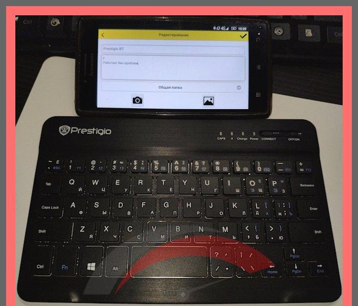

Однажды мне попала в руки компактная Bluetooth клавиатура от Prestigio, и сейчас наконец я взялся за её обзор и доработку.
Я не знаю какая это модель клавиатуры, производитель не оставил никаких идентификаторов на клавиатуре.
Габариты клавиатуры: 200 x 125 x 6 мм.
Раскладка клавиатуры приближена к стандартной за что моё почтение производителю что постарался без лишних извращений сделать, нужно только к размеру привыкать если активно использовать клавиатуру.

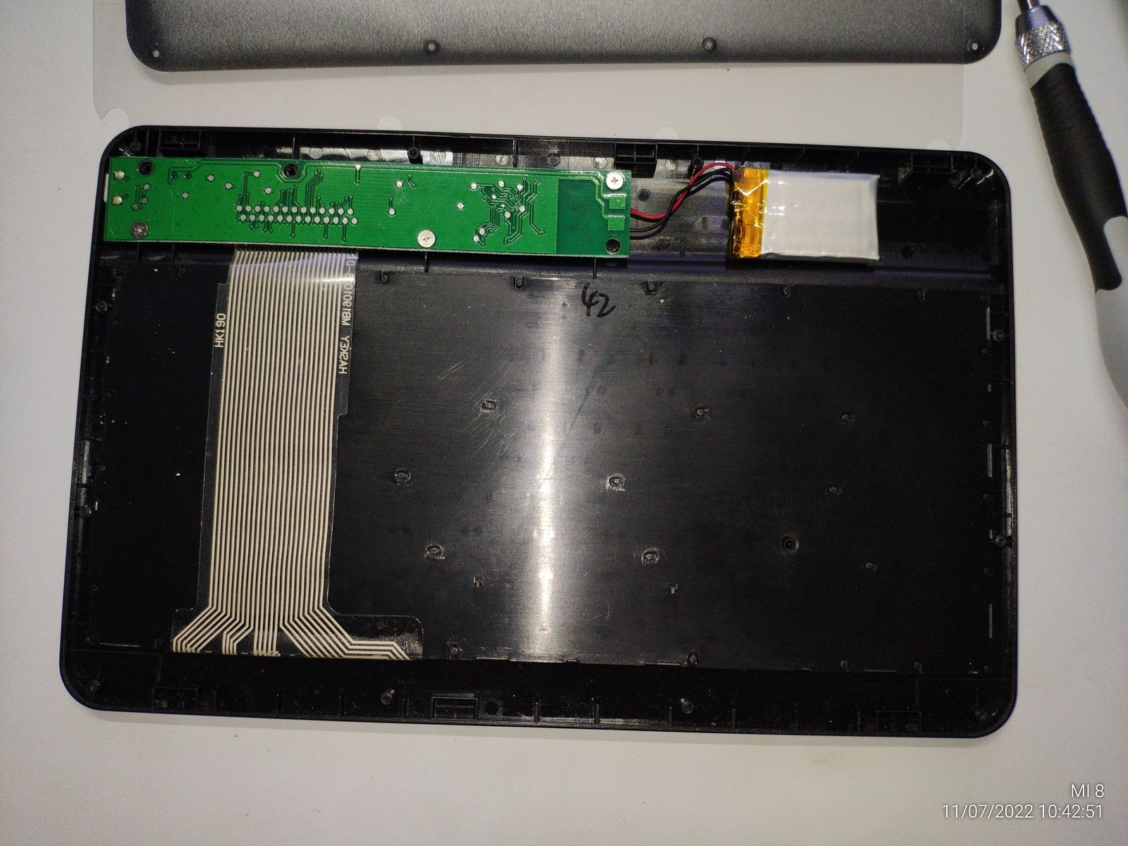

Разобрать клавиатуру не сложно.
Внутри лежит прозрачная пленка защищающая плату и шлейф от контакта с металлической крышкой.
Надписи на шлейфе мембраны:
Литий-полимерный аккумулятор формата 402030 зафиксирован двухсторонней клейкой лентой, его ёмкость 180mAh (0.666Wh).
Так как блок мембраны неразборный, его разбирать я не буду так как есть риск что это будет последняя разборка, лучше покажу пористую прокладку изолирующую светодиодные индикаторы не позволяя засвечивать соседние ячейки индикаторов.
Вот плата, маркировки элементов следующие: BCM20730 (BT 3.0, ARM Cortex™ M3), L24C128-SI (128KB I2C EEPROM), кварц 24 МГц, 662K, LTH7.

В целом мне понравилась эта клавиатура несмотря на свою компактность, раскладка без лишних извращений и максимально приближена к стандартной, клавиши ножничного типа и вполне комфортные, только у меня нет Bluetooth приемника для ПК, потому не могу сказать насколько эта клавиатура пригодна для игр и полноценной работы на случай отсутствия других вариантов.
