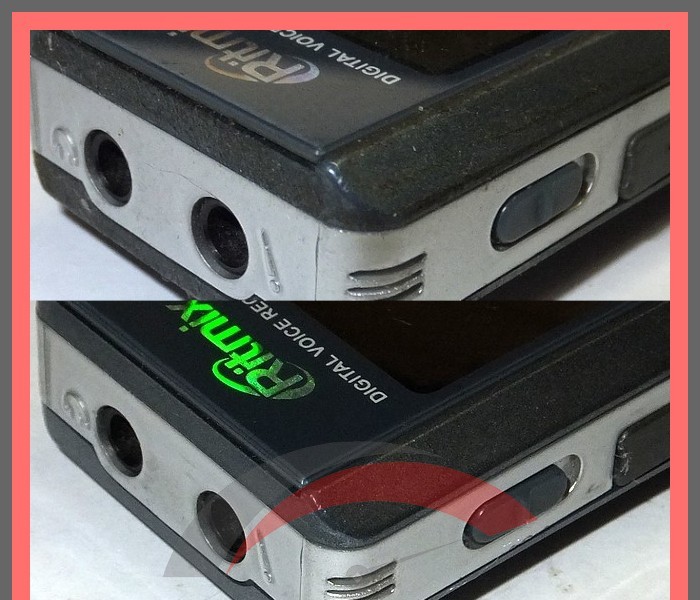

Вероятно некоторые будут возмущены почему я пропустил этап чистки и сразу показываю результат, но я не имел никакого конкретного плана, и в итоге сделал всю работу средством для снятия лака с ногтей, причем выбрал средство содержащее в составе ацетон.
Да, надписи тоже пострадали, но теперь корпус хотя бы в руки можно взять...
Собираю все обратно.
Лишние винтики после сборки, классика.
Внешний вид конечно не заводской, однако это теперь можно держать в руках...
Было - стало:
