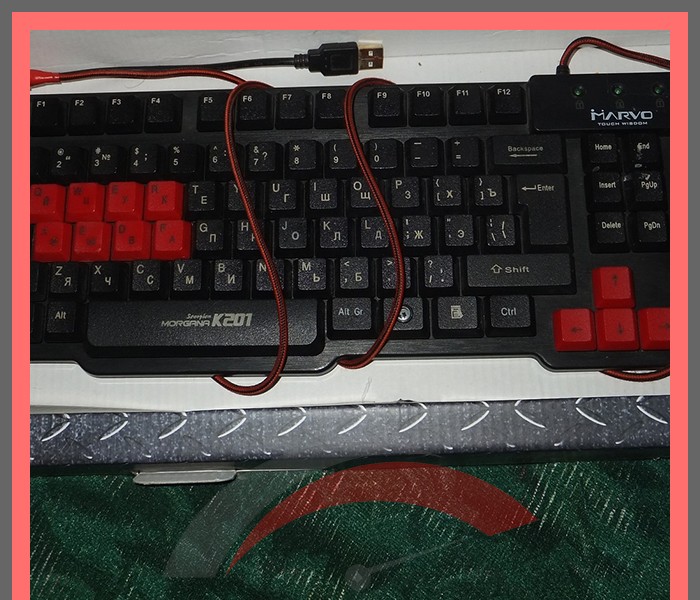

Клавиатуру мне отдали неисправной, она лежала некоторое время (я уже не помню сколько), и наконец было решено взяться за её ремонт просто чтобы не занимала пространство бесполезно.
Естественно клавиатура даже не определялась при подключении к ПК, и я сразу перешел к скруткам на проводе.
За что я и не люблю ПВХ изоленту, все провода теперь в "соплях" что невозможно отчистить без применения "химии" которая стоит денег между прочим...
Далее я приступил к разборке.
При первой же проверке я нашел обрыв "земли", очевидно что клавиатура не будет работать с оборванным проводом, а учитывая ПВХ изоленту и ее последствия в самом начале то сразу можно откусывать кусок на мусор, а остальное распустить на жилки для пайки.
В итоге клавиатура полностью разобрана.
