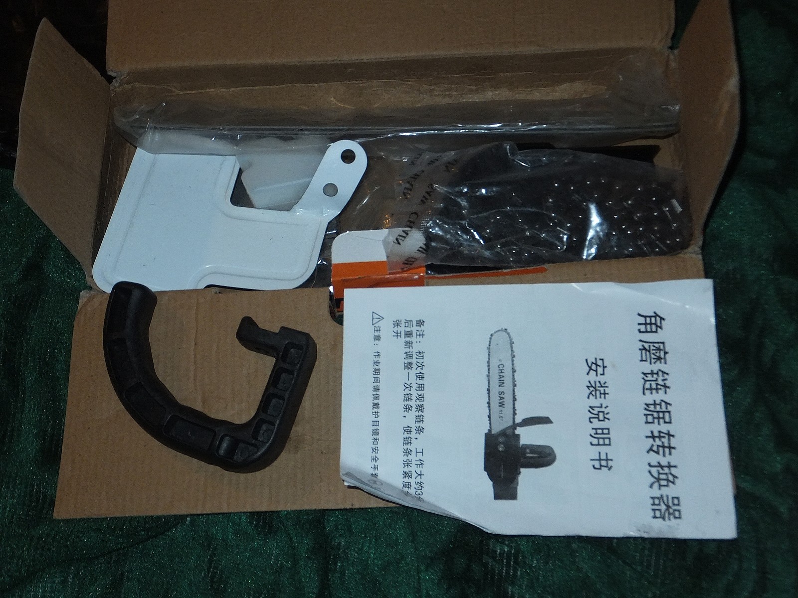

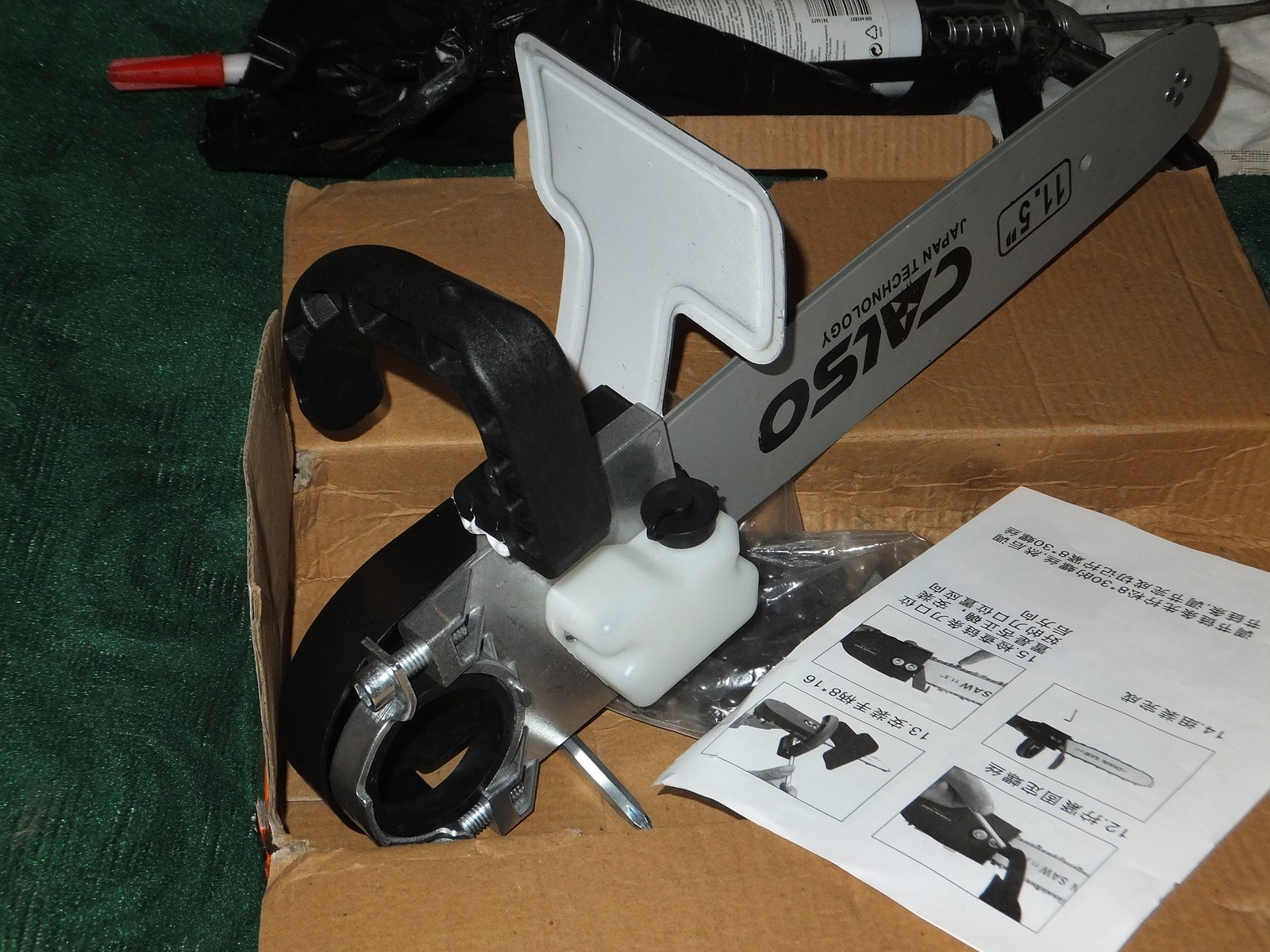

Саму посылку я распаковал за кадром, но это сути не меняет, на коробке написано KAWASAKI и что это профессиональная пила, интересно было бы посмотреть на профессионала который пользуется этим безымянным инструментом...

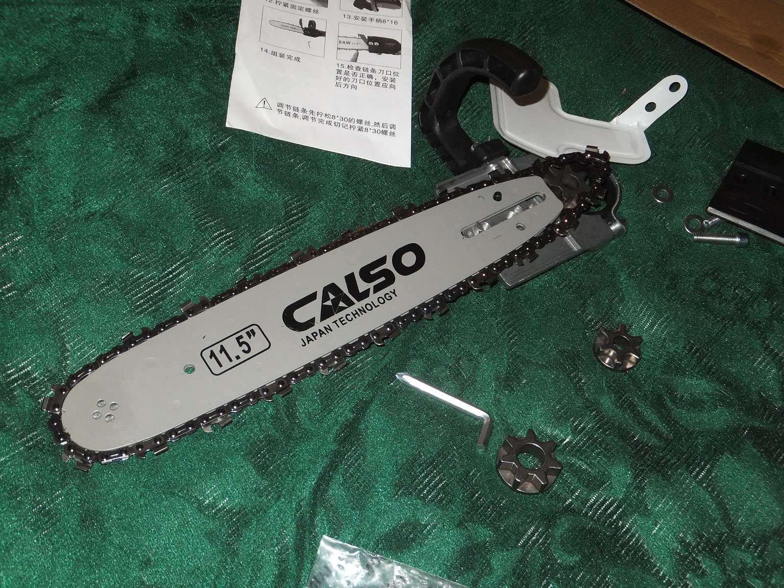

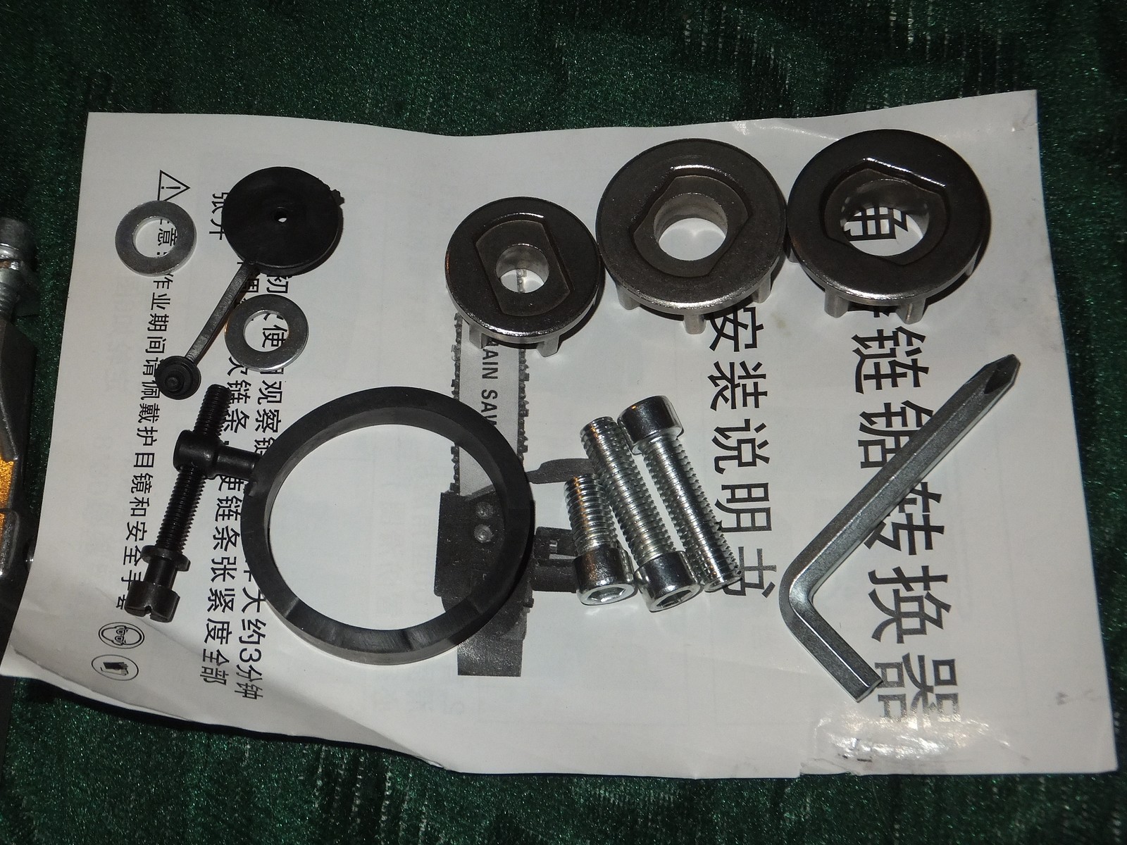

Весь комплект на месте, ни больше ни меньше, ровно то что заказано.

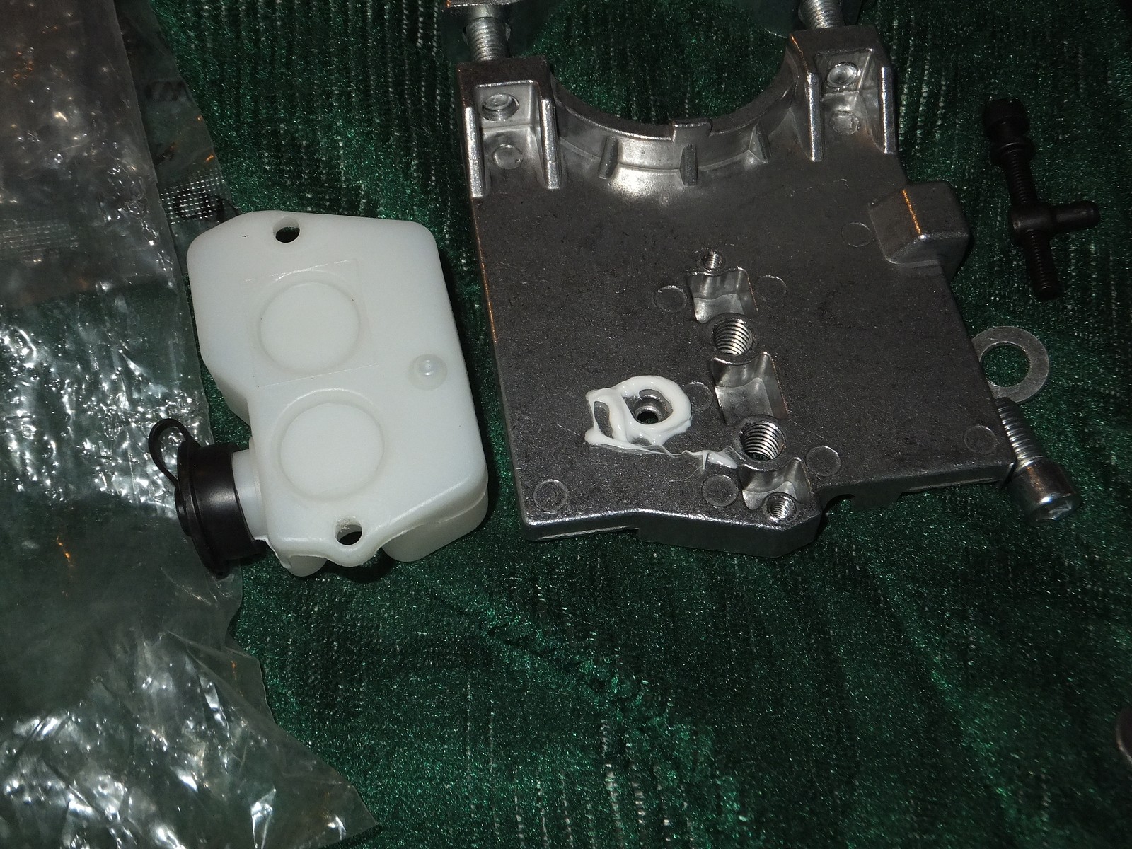

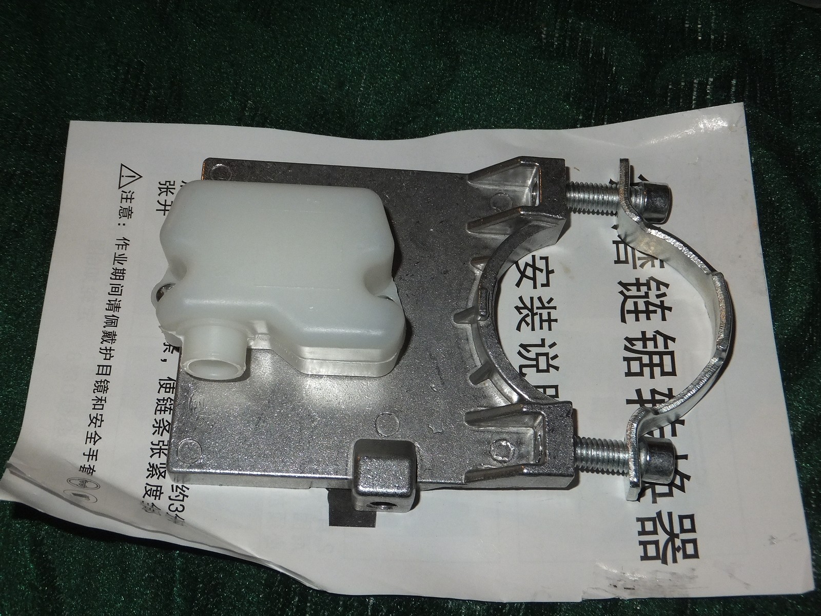

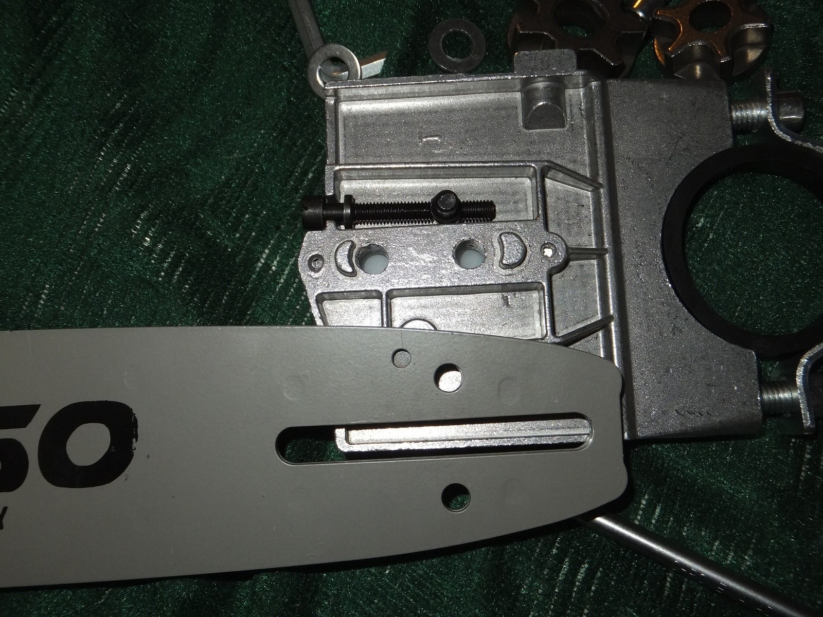

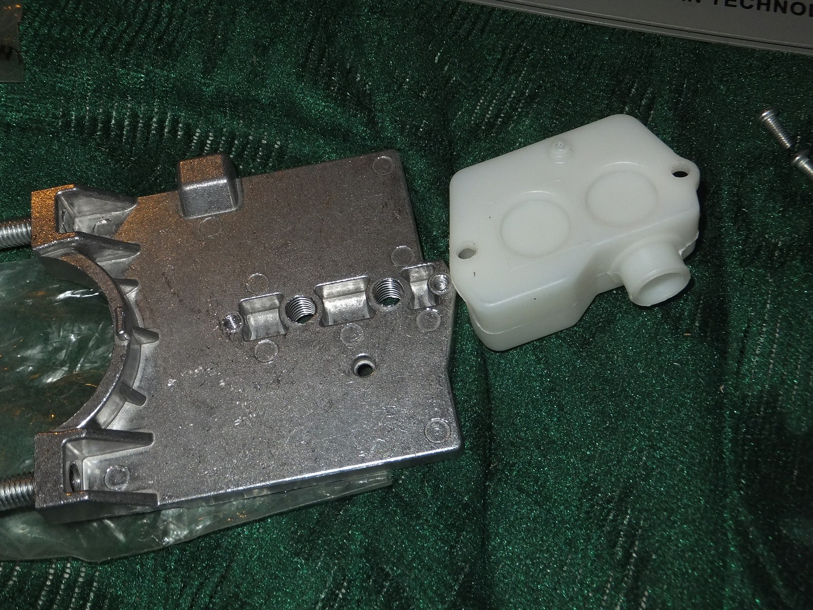

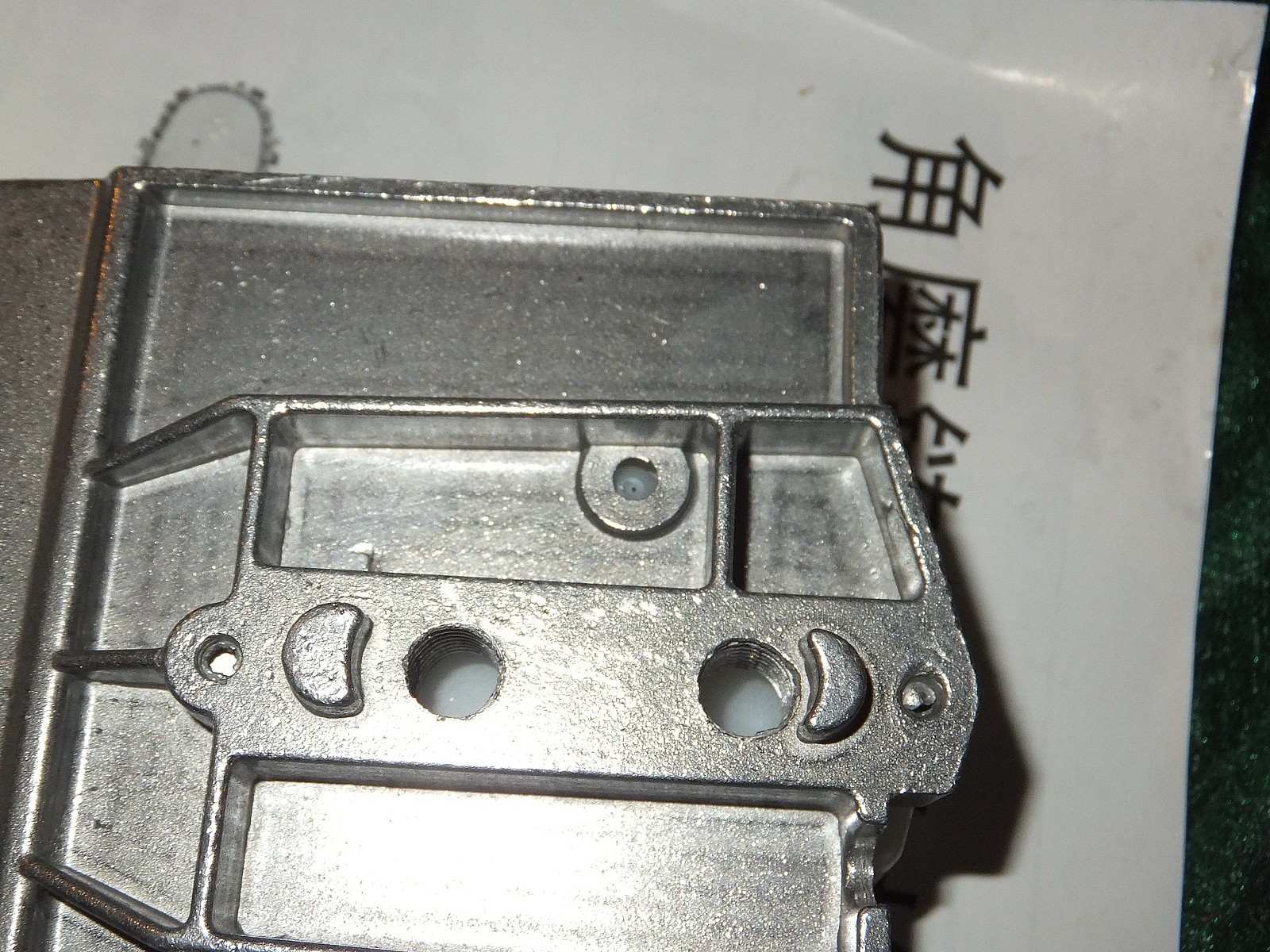

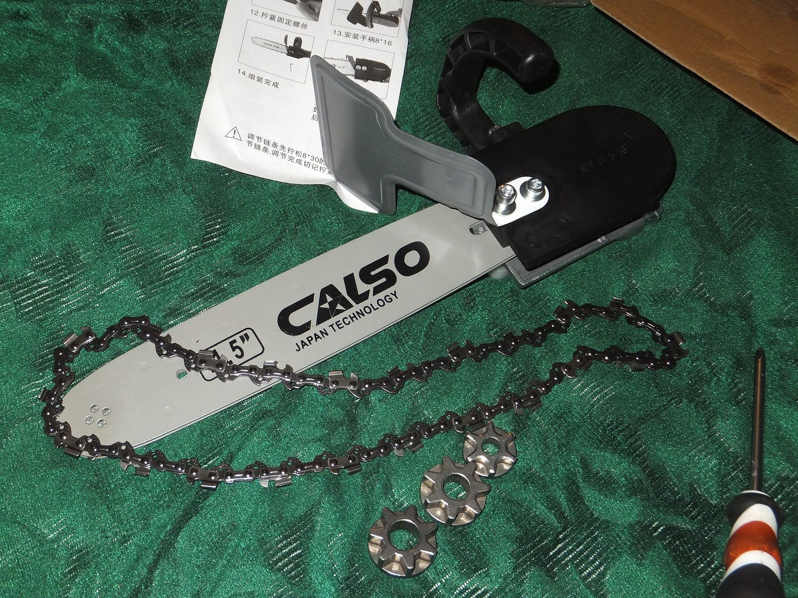

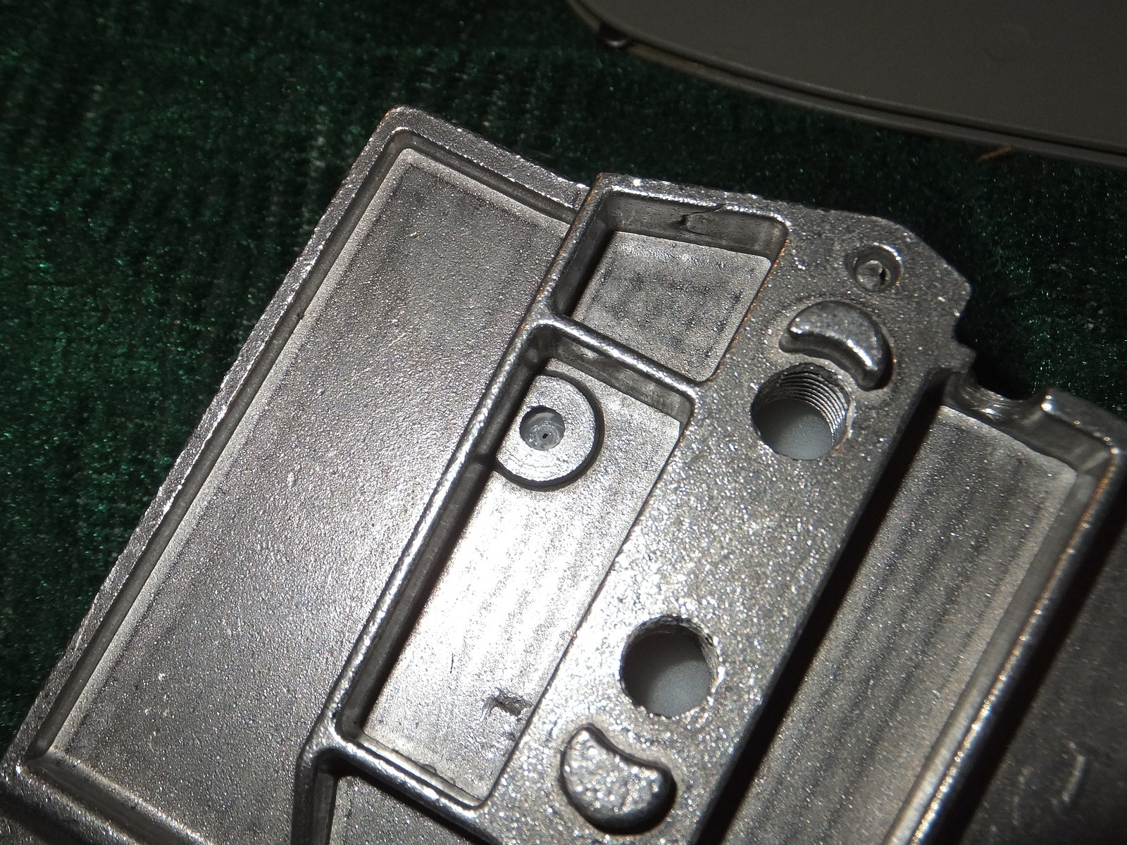

Самая важная конструктивная деталь судя по всему отлита из силумина, причем местами можно заметить некоторые огрехи литья.

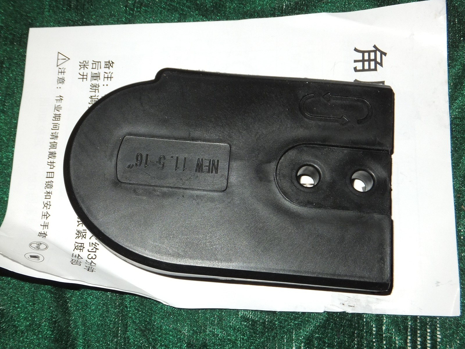

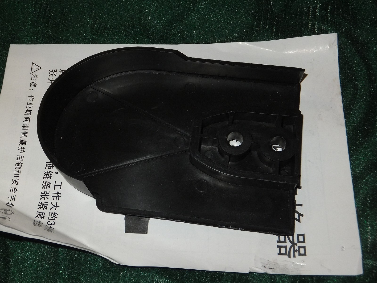

Пластиковый кожух с подвохом, но об этом позже.

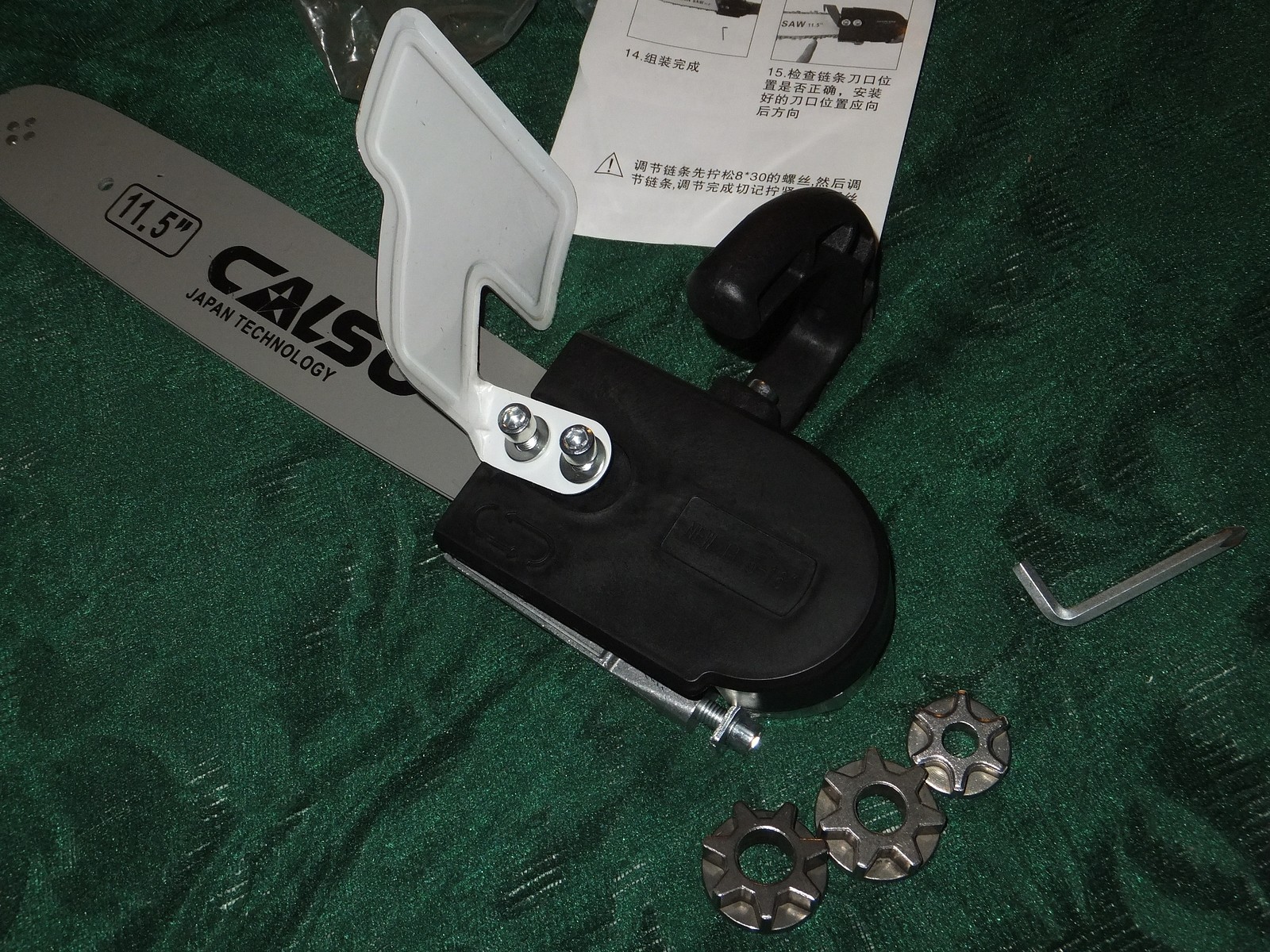

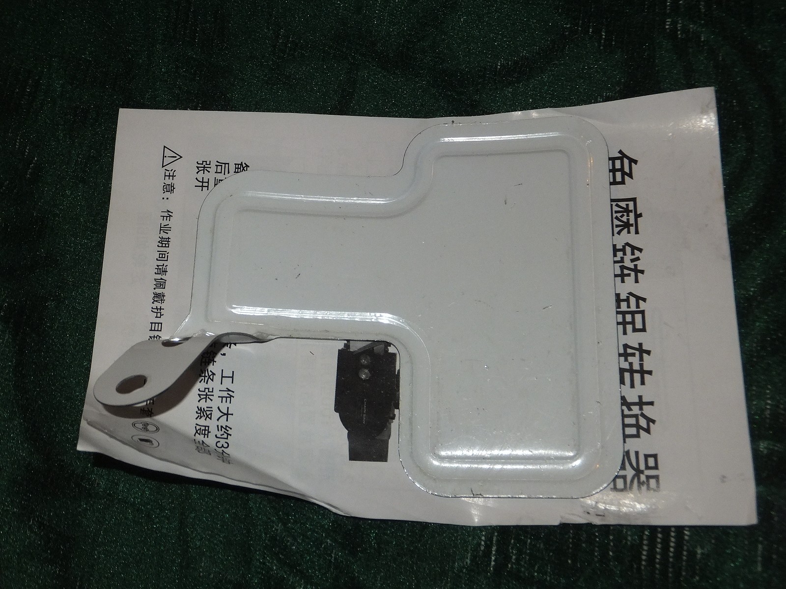

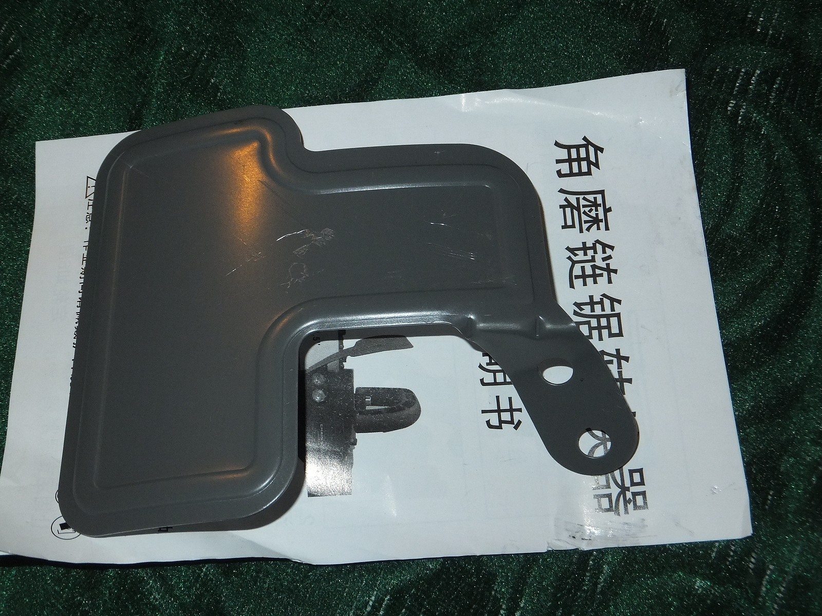

Защитный кожух из "фольги" и спокойно деформировался при транспортировке, правился двумя пальцами в исходное состояние...

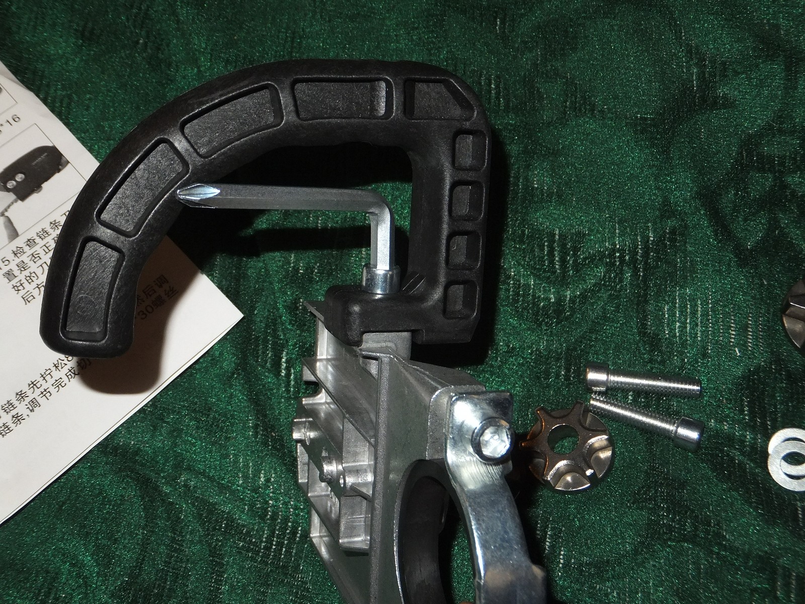

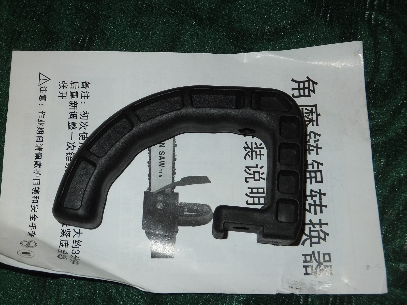

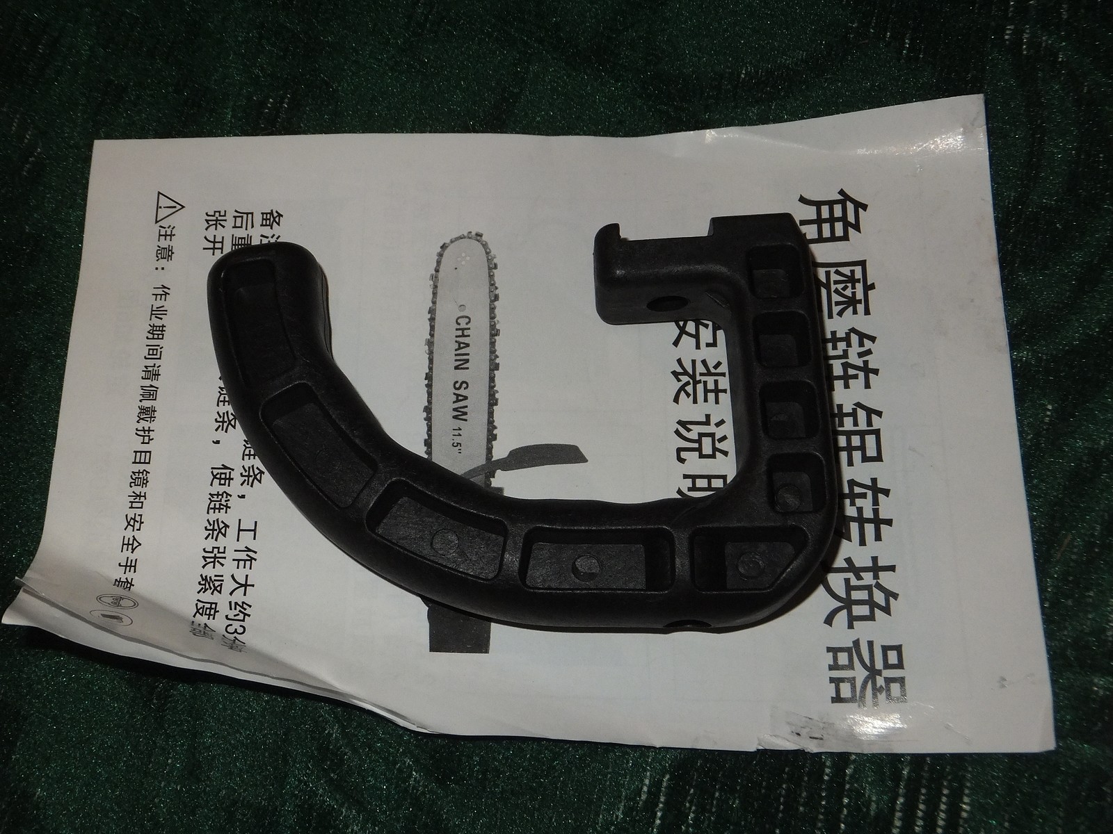

Ручка в плане надежности выглядит ничем не лучше основы из силумина.

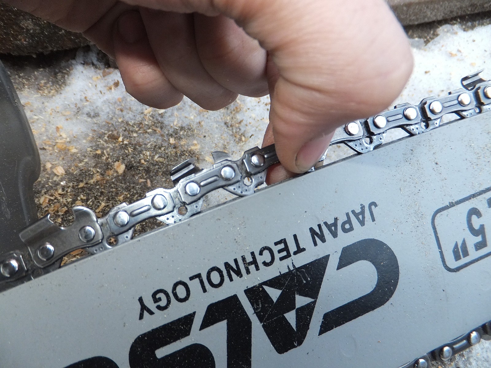

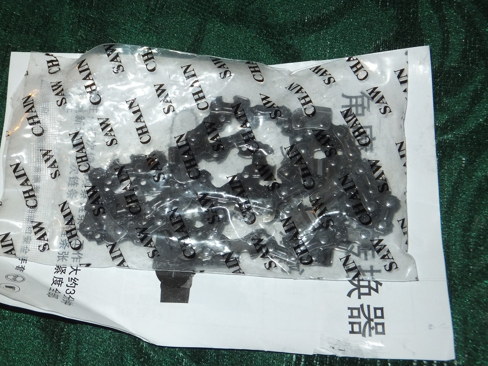

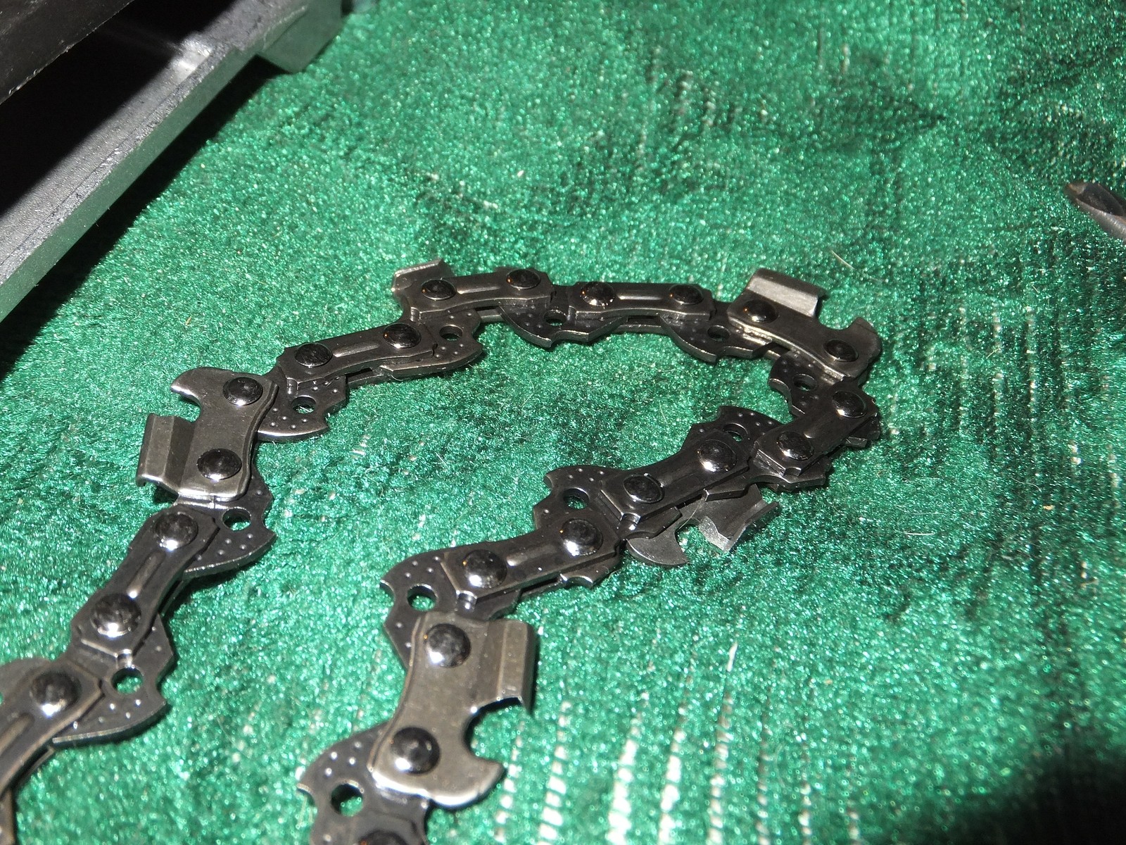

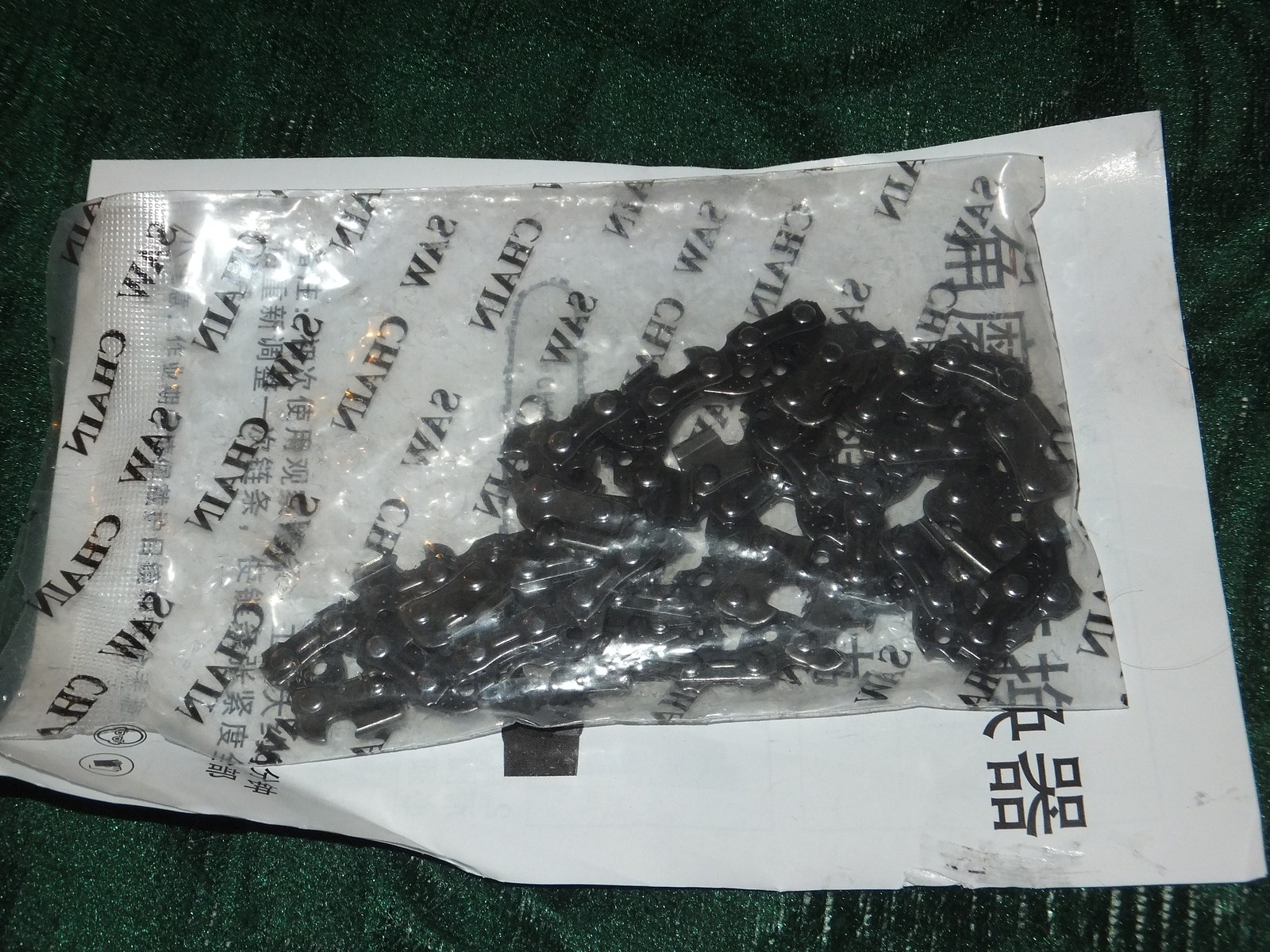

В цепях я не разбираюсь, но запакована качественно, внутри и соринки нет.

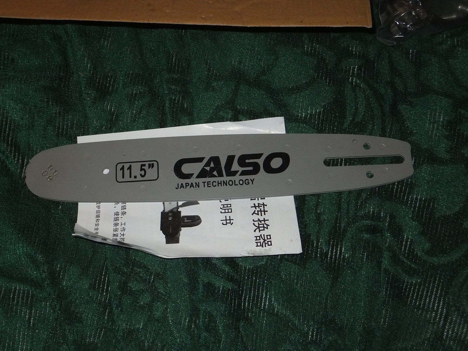

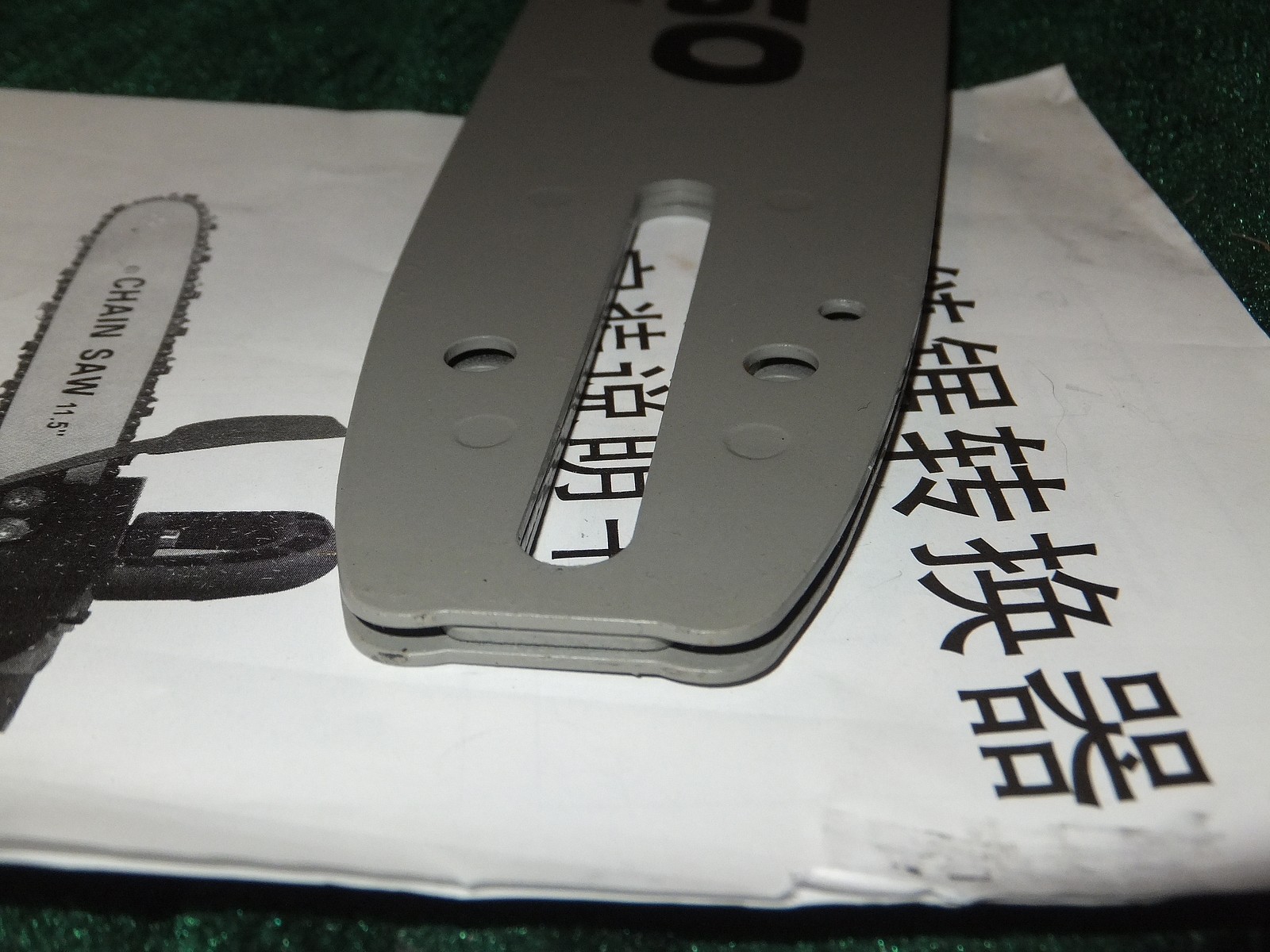

Единственная действительно надежная вещь из всего набора это шина, самая тяжелая деталь из всего набора, имеет некоторые повреждения, но ничего страшного, звезда похоже в солидоле.
Это единственная деталь к которой у меня не возникло подозрений в плане надежности.

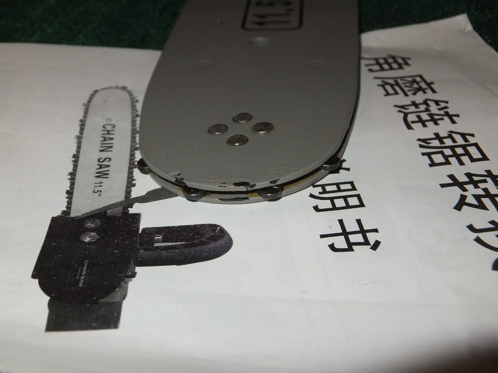

Инструкция на китайском языке, но по иллюстрациям собрать легко, главное без фанатизма.

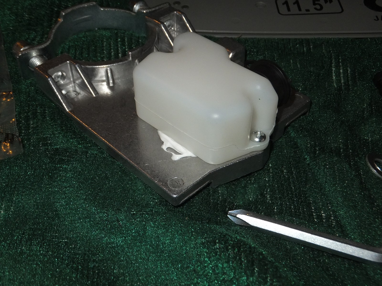

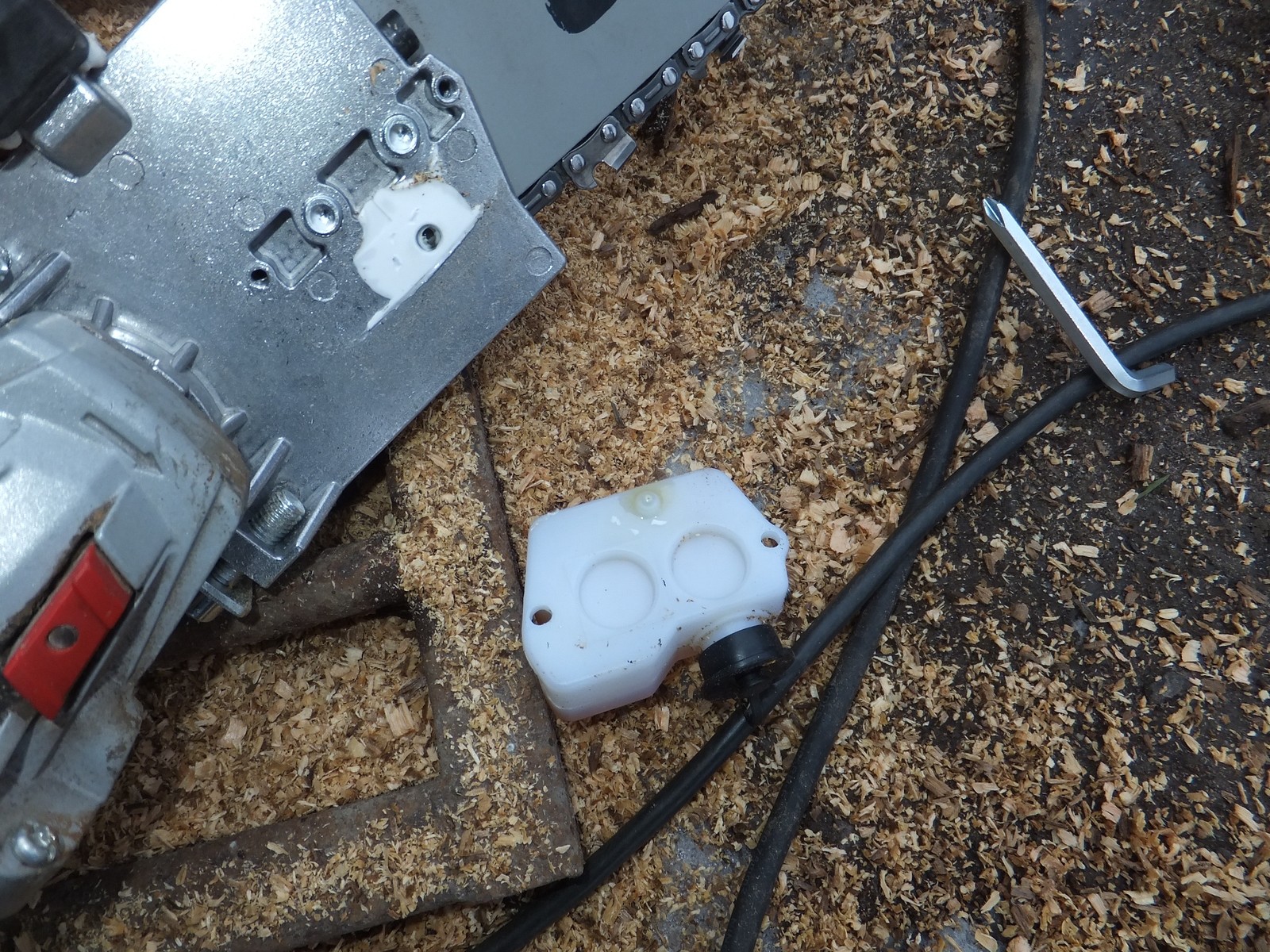

Баночку я решил доработать, добавил силиконовый герметик в качестве уплотнителя, заводское отверстие масленки у меня сразу вызвало подозрения, и они подтвердились в процессе работы пилы.

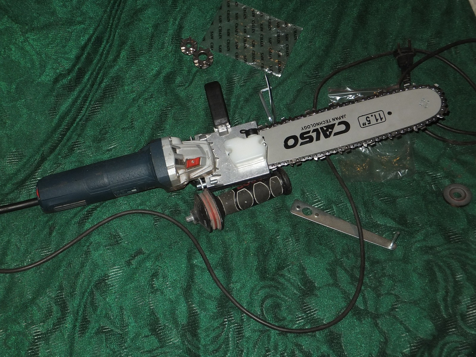

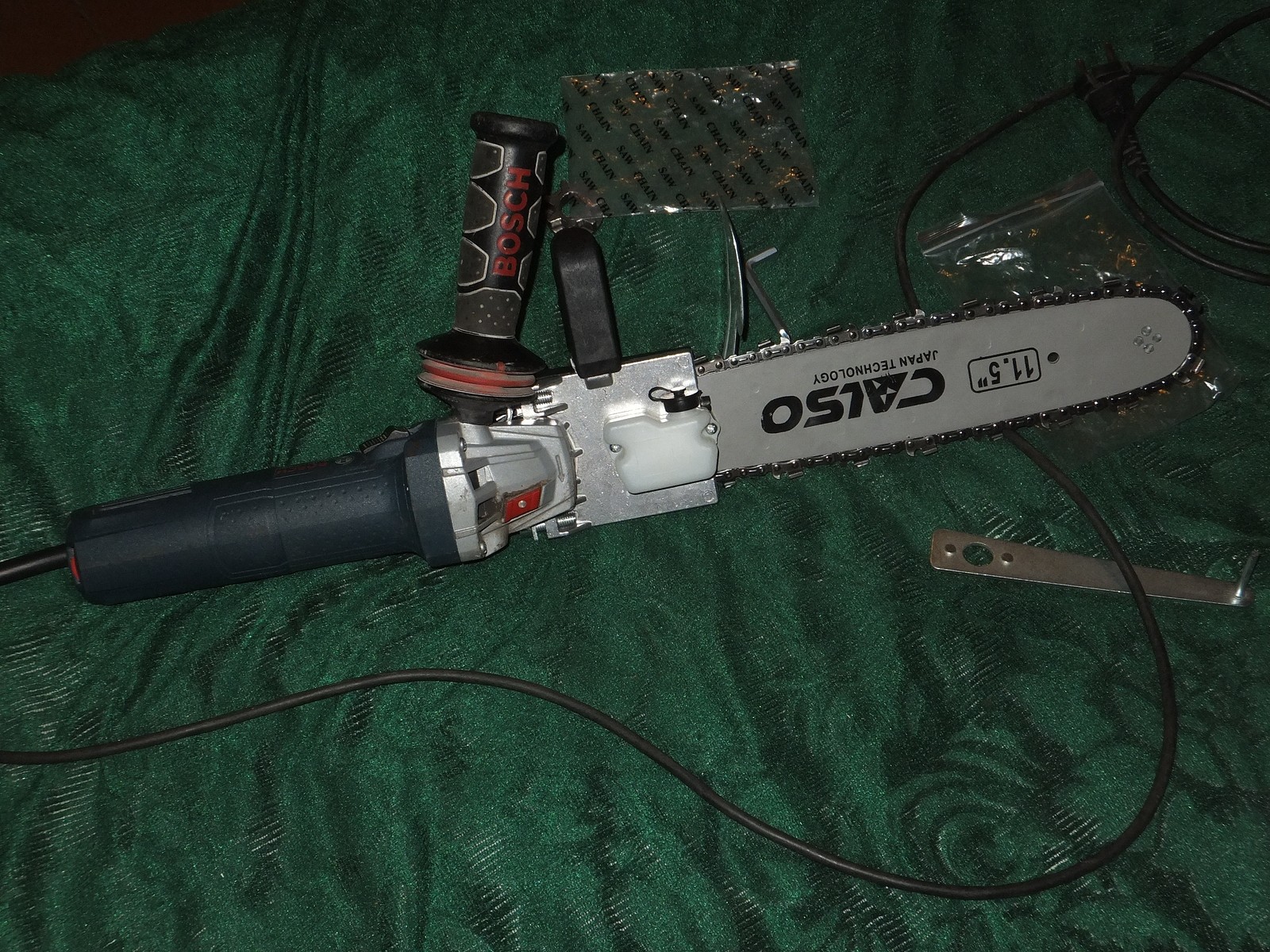

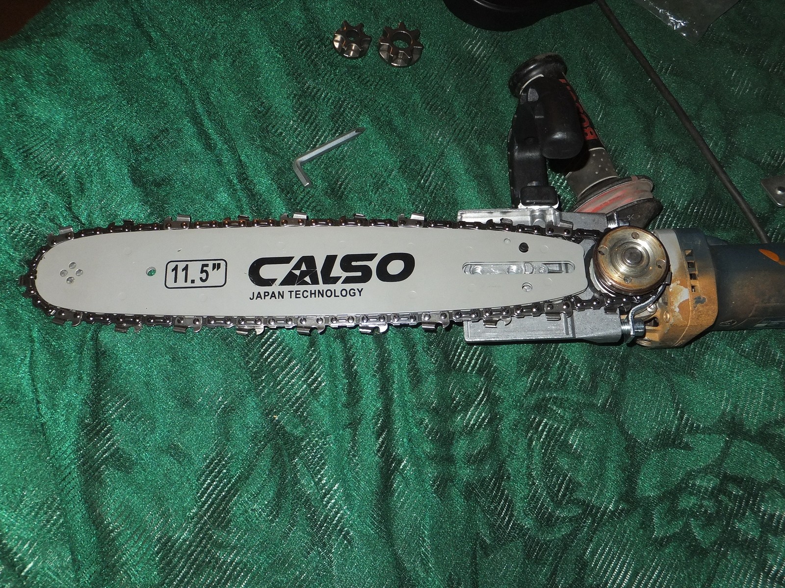

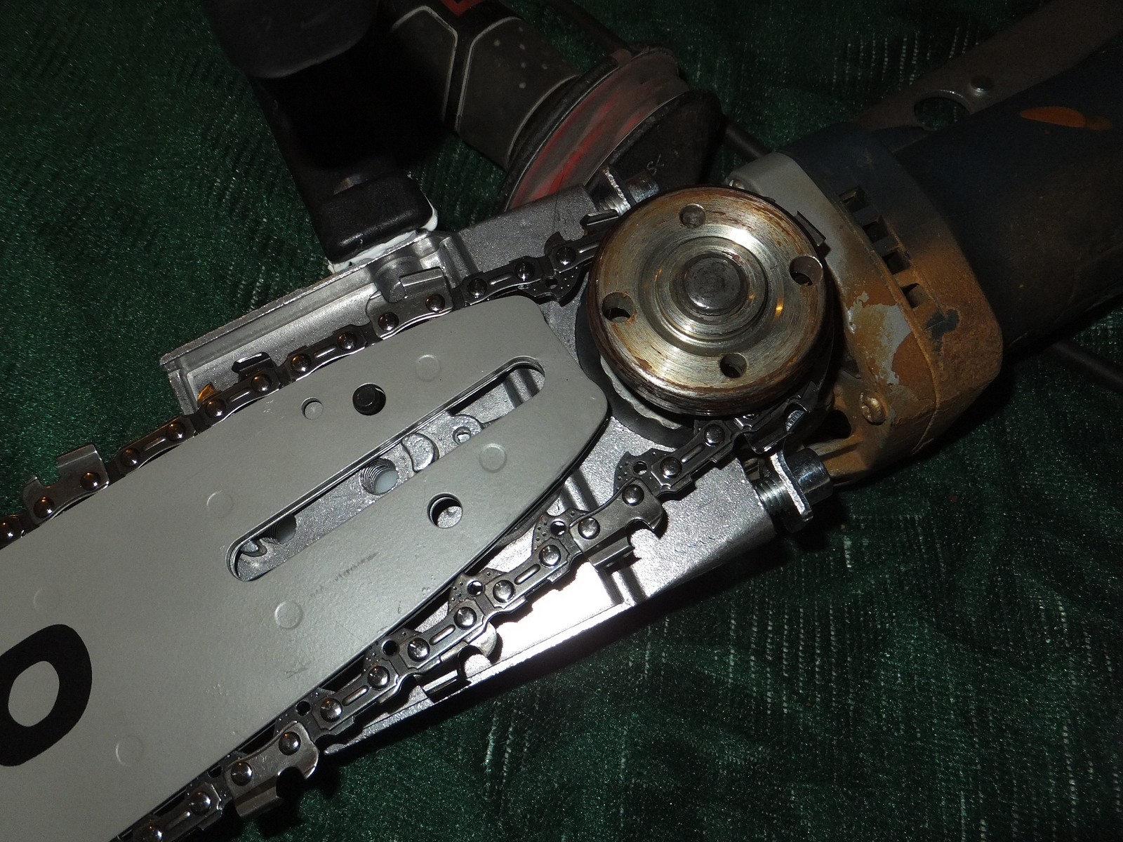

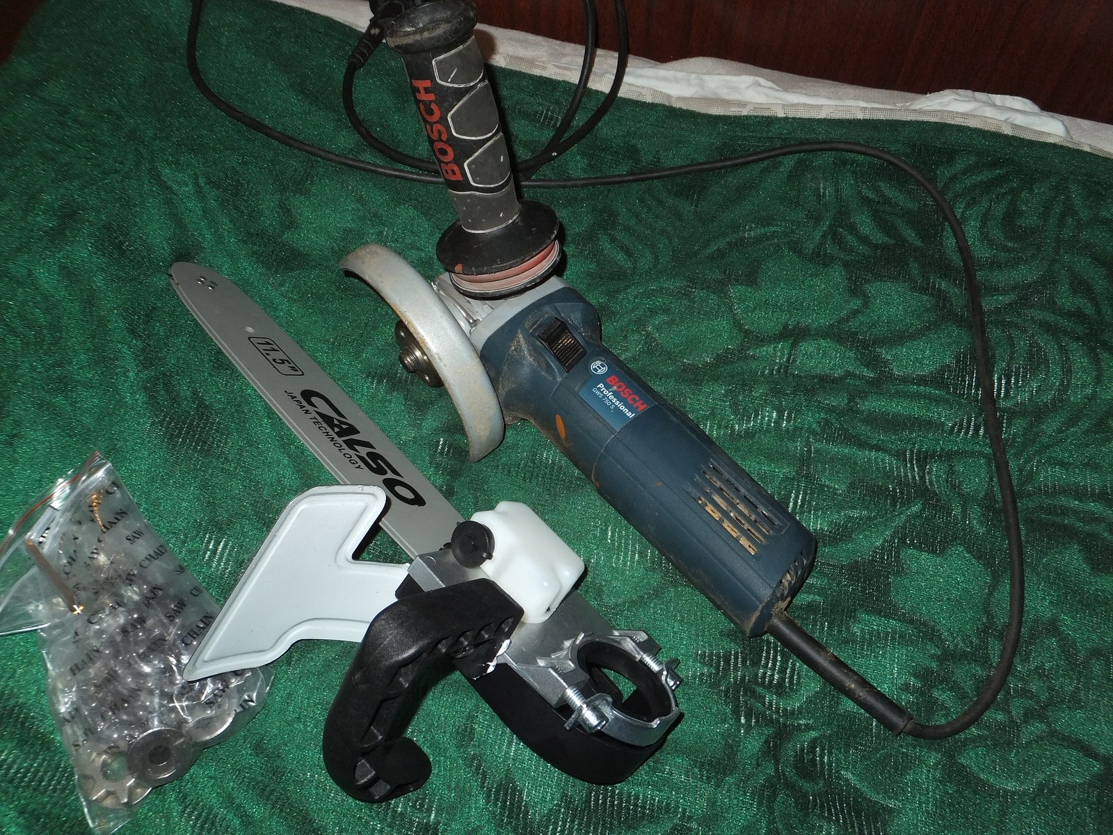

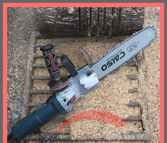

Далее я решил сделать примерку и собрать без болгарки, чтобы освоится с конструкцией и понять чего ожидать от нее в случае чего.

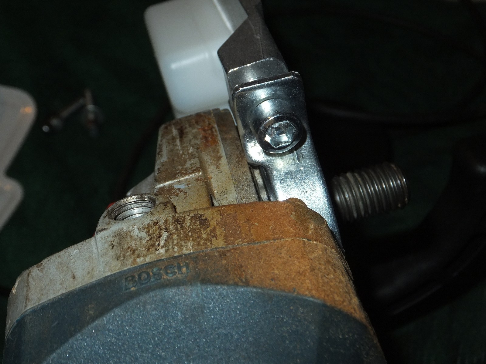

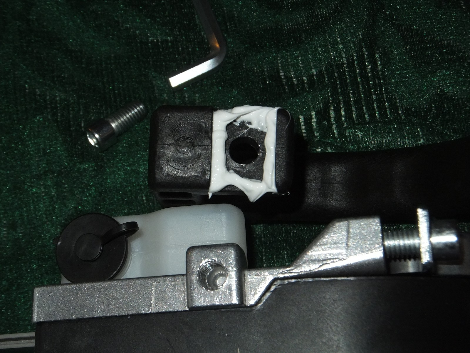

В процессе сборки меня очень смущала ручка, которая не держалась нормально на корпусе, я попытался зафиксировать герметиком ради эксперимента, но ручка все равно ходит ходуном, тут нужно контр шайбу скорее всего добавлять, крайне ненадежный узел в общем.

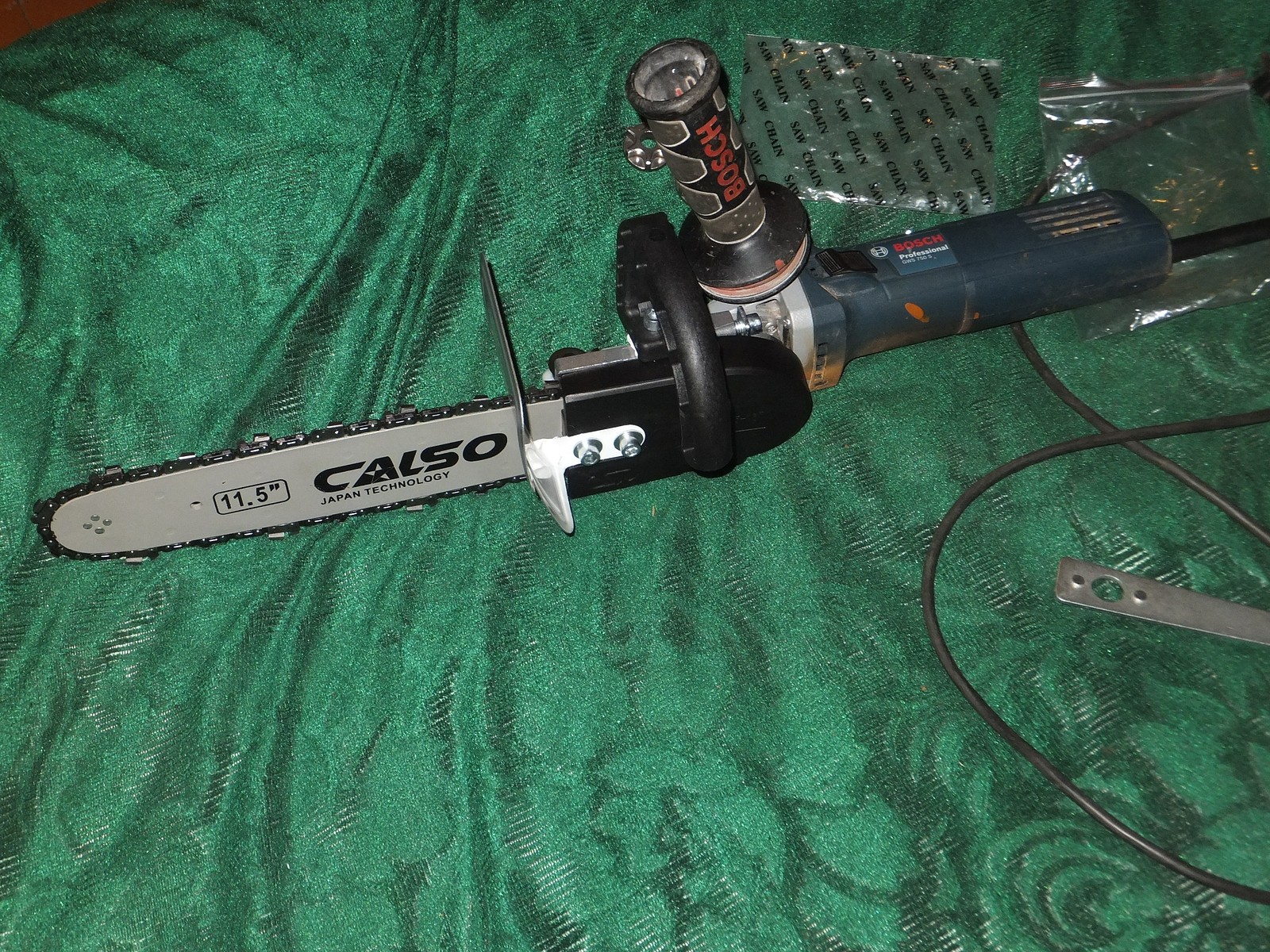

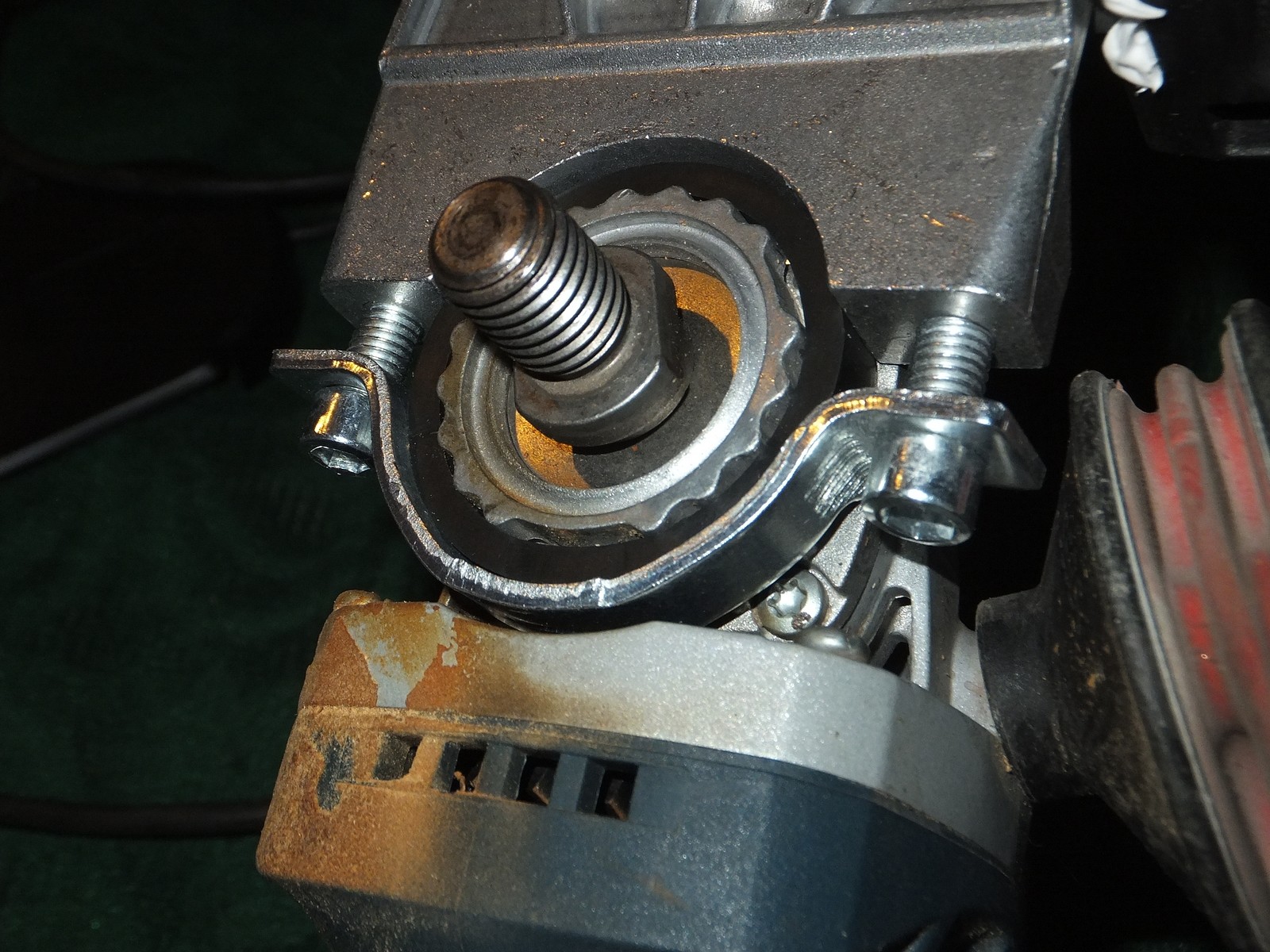

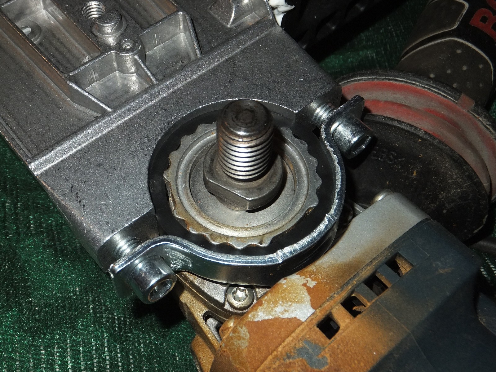

Далее я уже взял свою болгарку Bosch GWS 750S, она способна регулировать обороты и это важно.

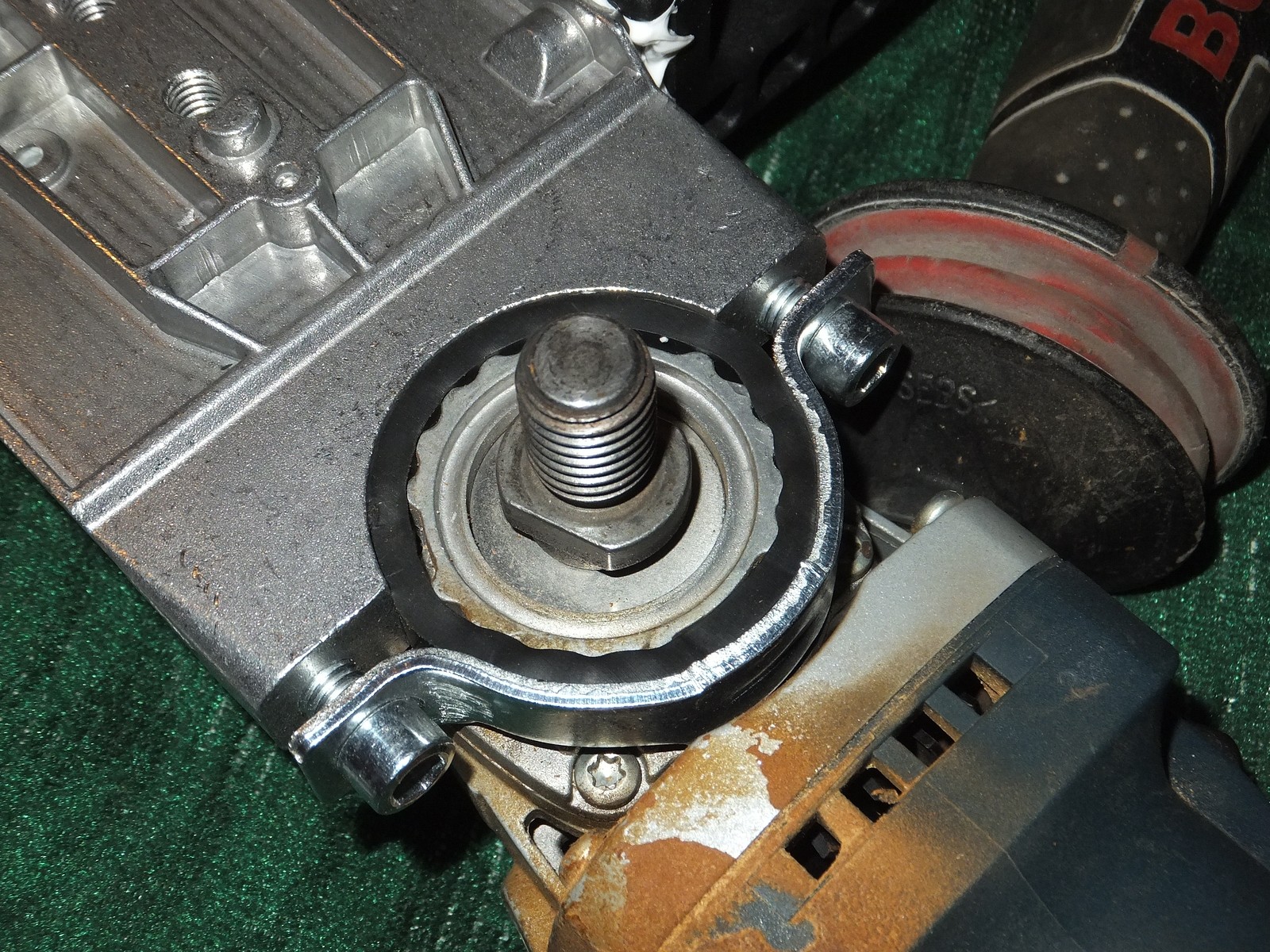

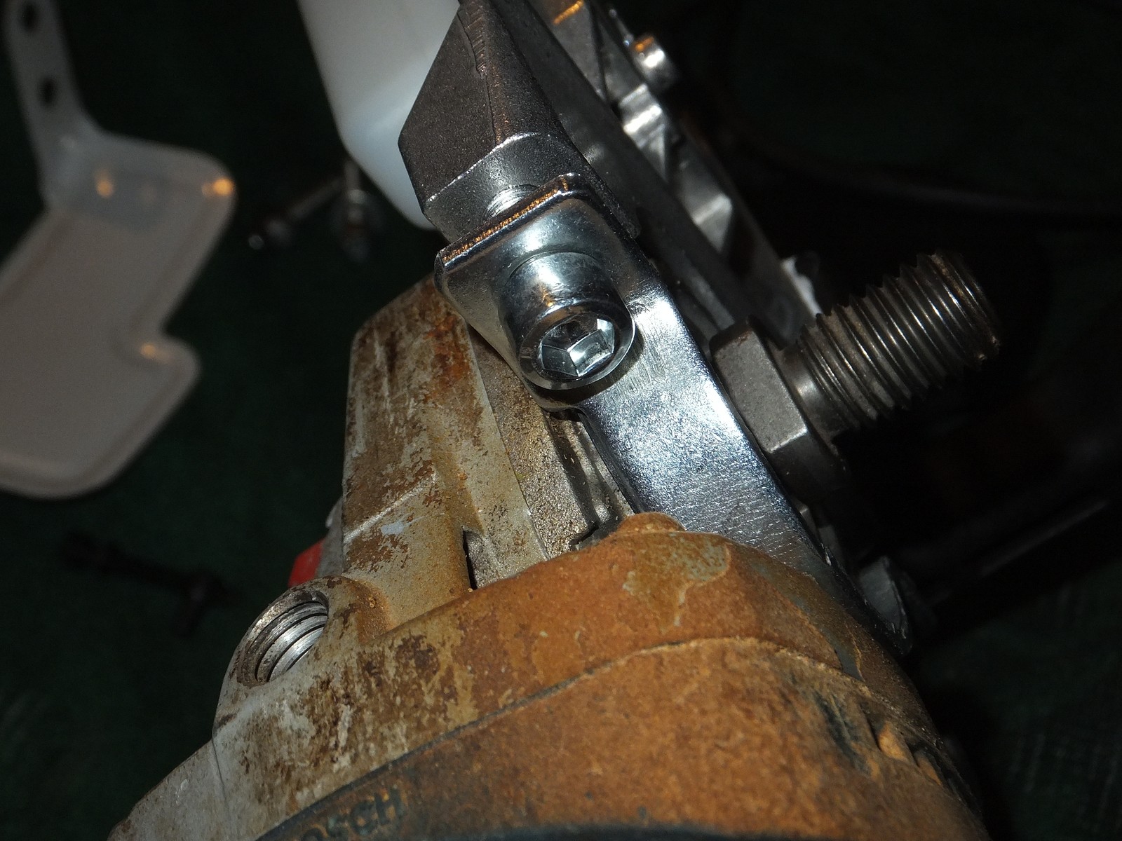

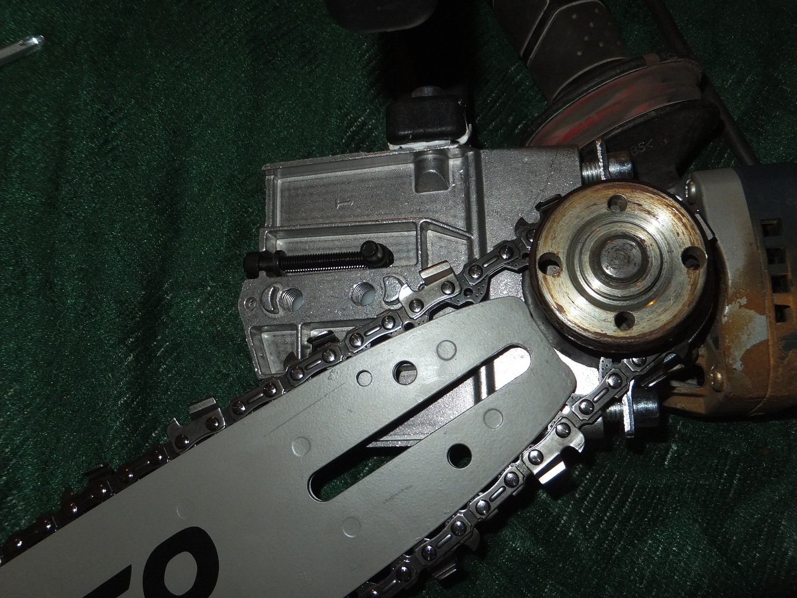

За прокладкой следует следить, ведь на ней держится вся пила, в первый раз она оказалась слишком утоплена...
Потом начались приключения с винтом подтяжки, он слишком короткий и практически на грани оказался.
Кое-как все собралось, пластиковый кожух давит на шпиндель болгарки...
Немного проверил на холостом ходу, и перешел к испытанию.

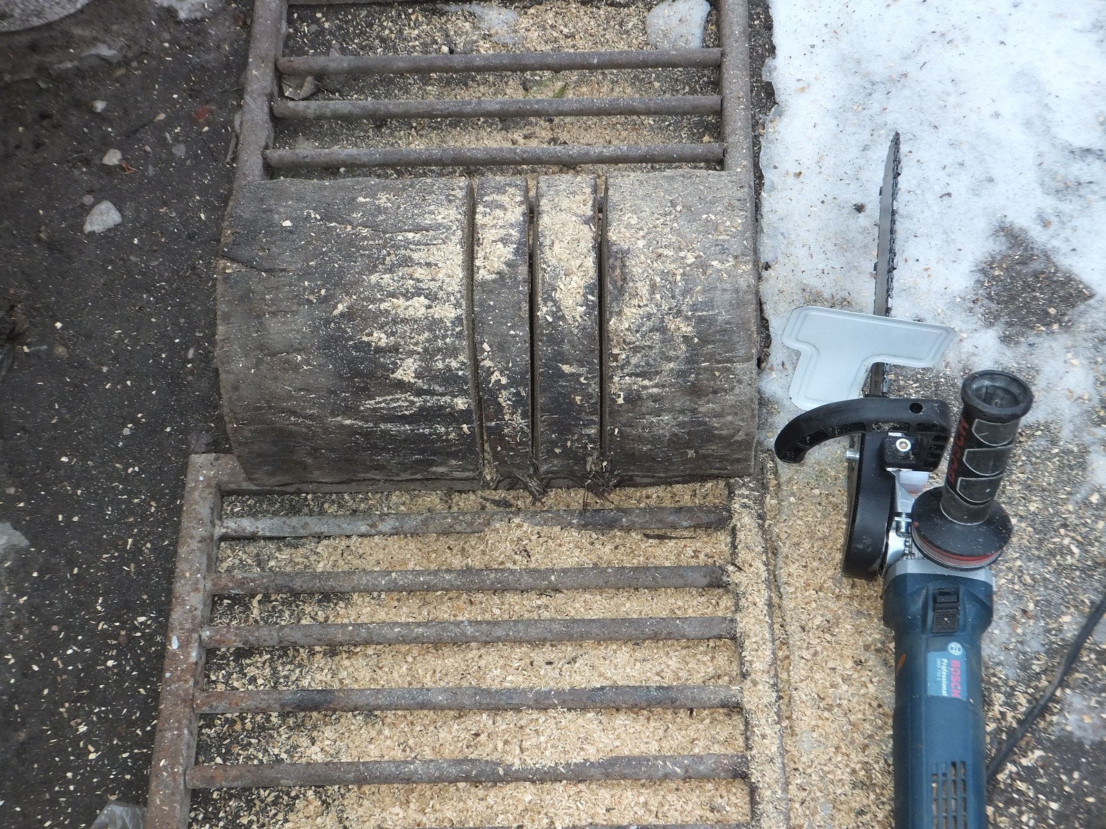

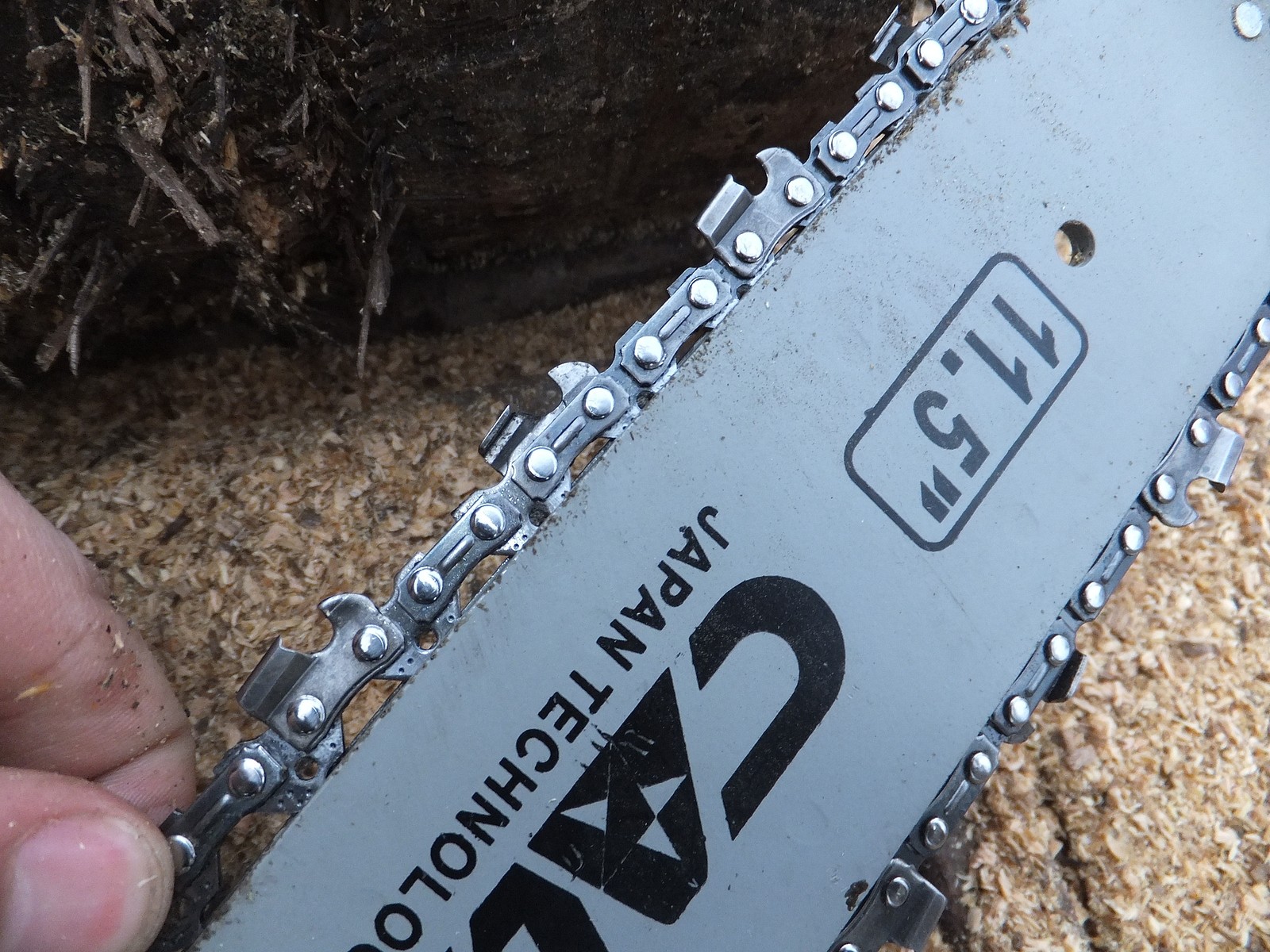

Первым делом я взял кусок старого столба электролиний, просмоленное такое жесткое бревнышко.

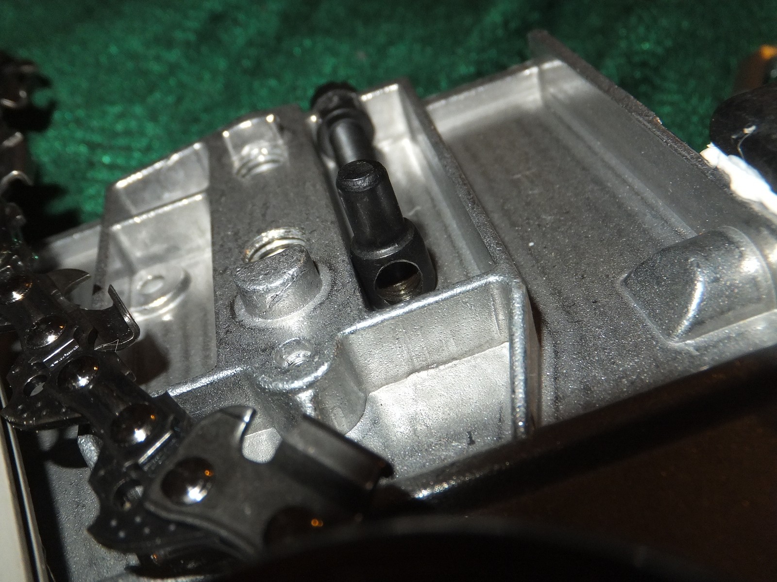

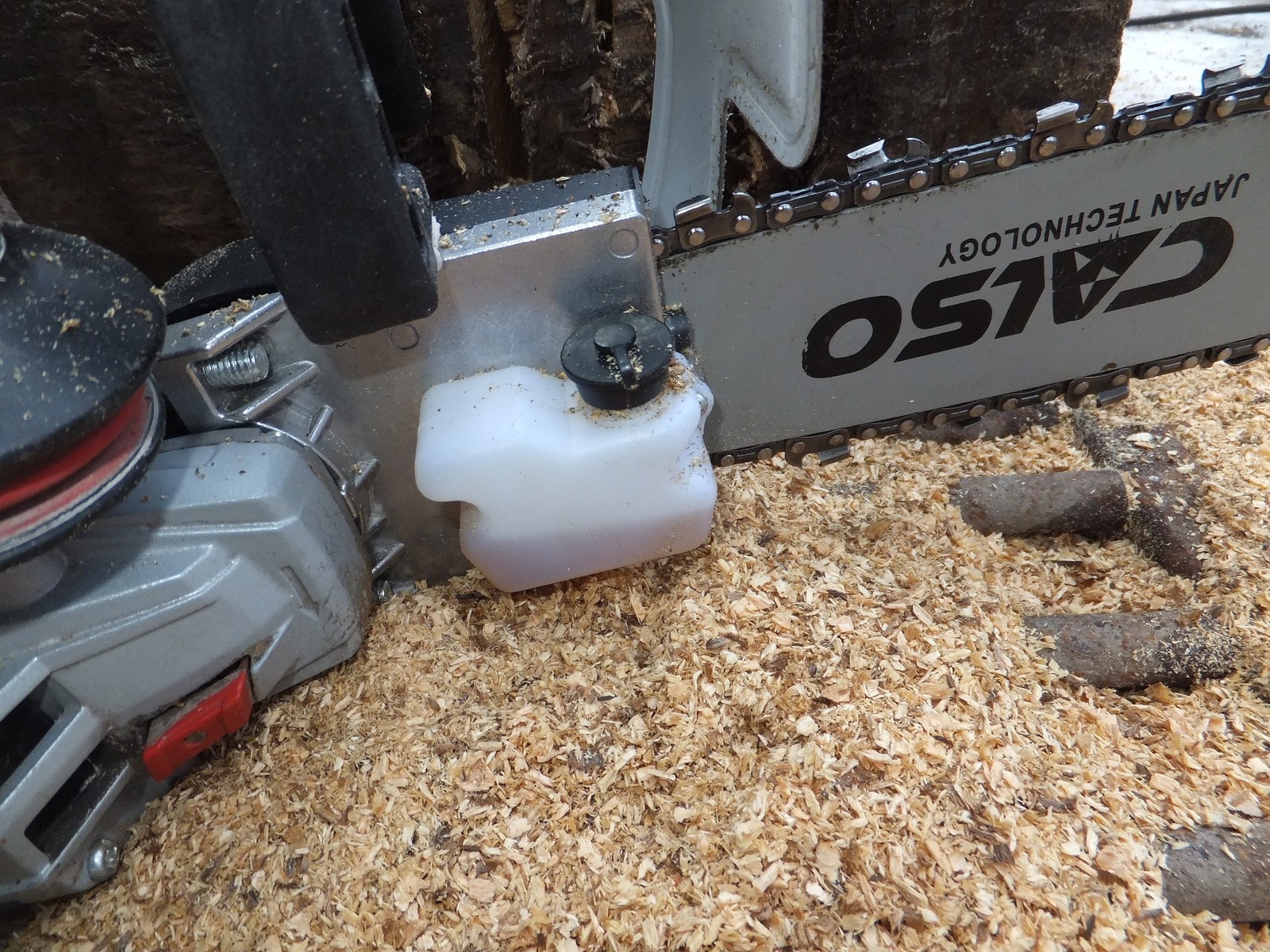

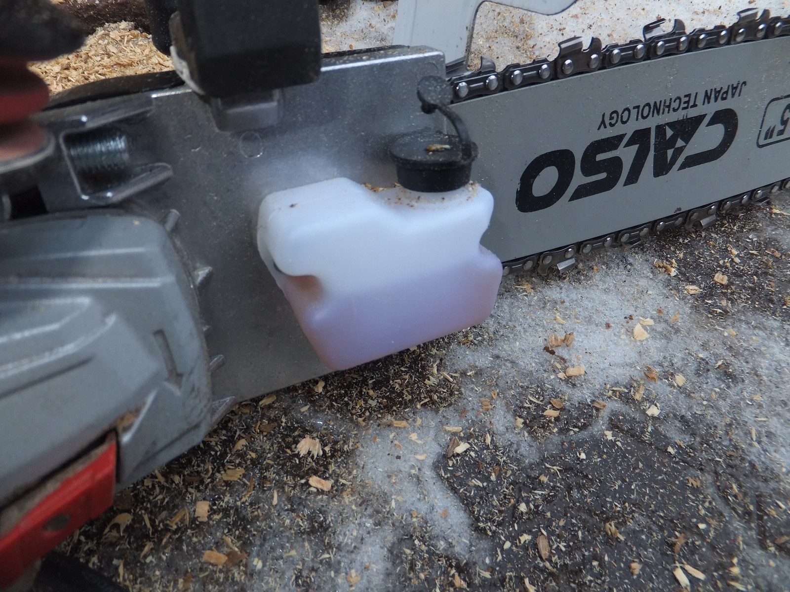

На фото может и не видно, но масленка не справляется со своей работой, заводское отверстие слишком мало и шина с цепью сухая.
Естественно приходилось делать натяжку цепи с помощью винта, тут без фанатизма тоже следует подходить.
Вот настолько прочный щиток:
После я решил доработать масленку чтобы не сжечь цепь и шину, но моей ошибкой было делать данную процедуру острым кончиком ножниц, пластик оказался слишком податливым...
Но теперь на шине и цепи явно есть немного масла после работы, а значит теперь масленка выполняет свою задачу, хотя отверстие лучше было делать чуть меньше, ибо теперь может быть небольшой перерасход масла.
При хранении естественно масленку нужно опорожнять, иначе будет небольшая лужица масла через несколько часов.

1) Корпус с сомнительной прочностью
2) Ручка которая закреплена лишь одним винтом в самом слабом её месте, она при этом как сопля елозит в стороны и с этим невозможно ничего сделать без доработки.
3) Пластиковый кожух требует доработки, непонятно как долго он будет держать трение.
4) Железный щиток на уровне фольги, он даже от стружки толком не защищает.

Ручку однозначно менять на что-то более адекватное и металлическое, ибо стандартная ручка не внушает доверия, как и корпус.
