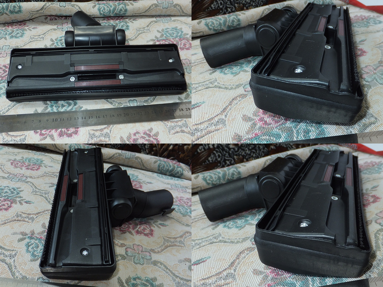

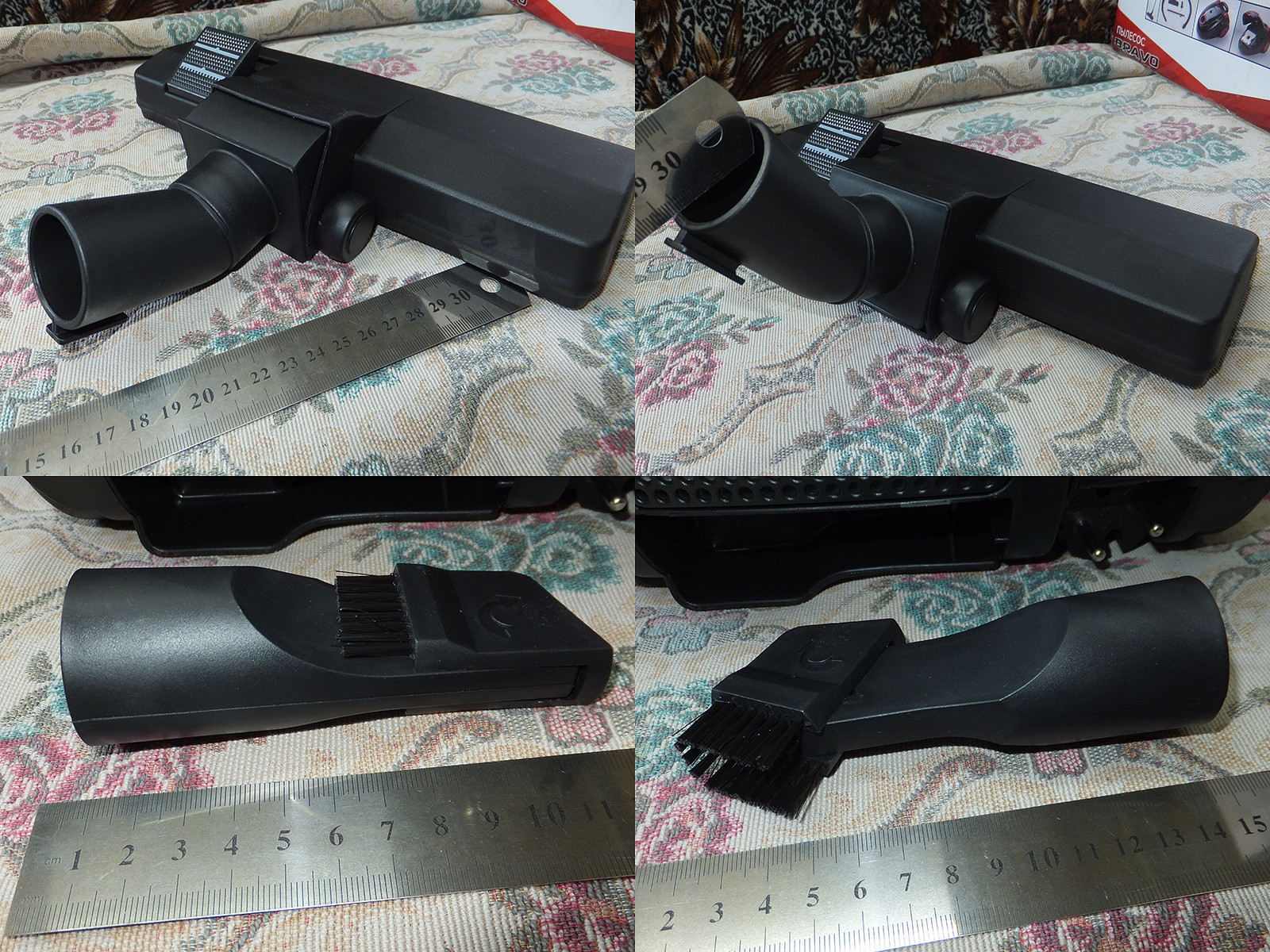

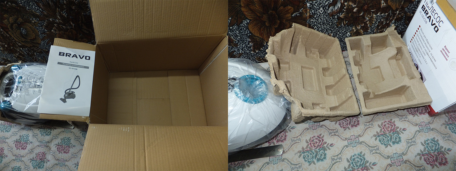

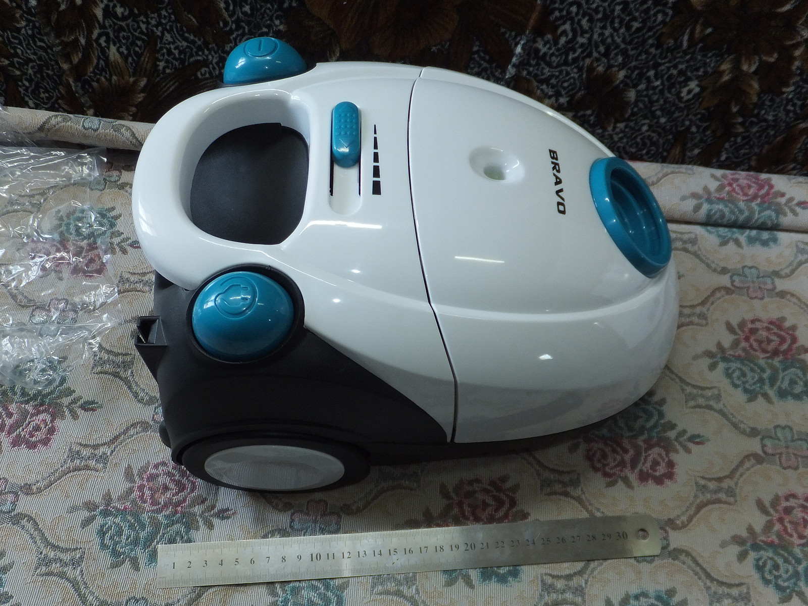

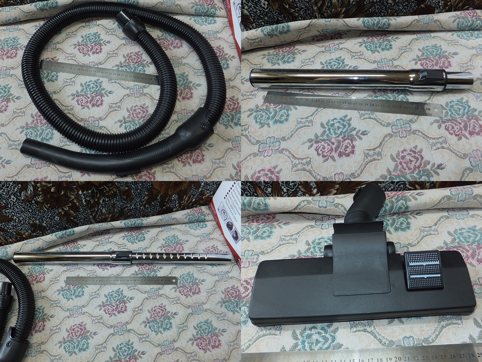

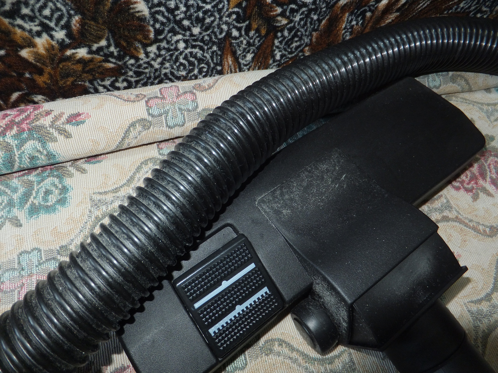

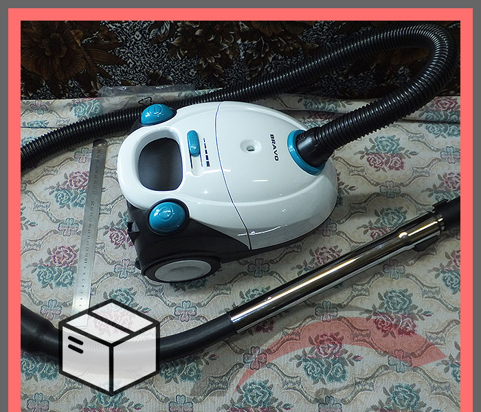

Упаковка в виде обычной коробки, ничего нигде не выпирает, всё аккуратно, из комплекта труба гофрированная, труба телескопическая хромированная из стали, щетка основная и щетка маленькая (в корпусе пылесоса спрятана).

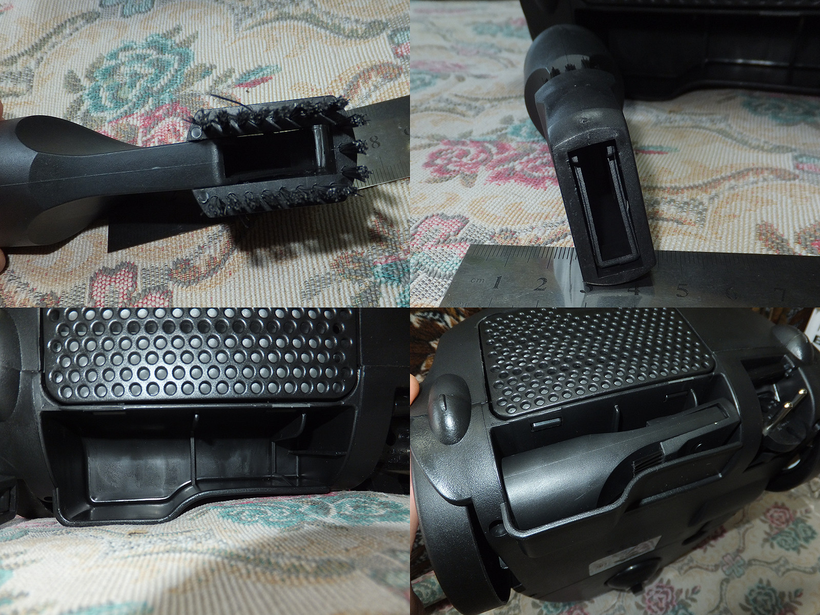

Основная насадка имеет пару колёс и выдвижную щетку, второстепенная насадка, что хранится в корпусе пылесоса имеет довольно большие зазоры, но свою функцию выполняет без серьезных нареканий.

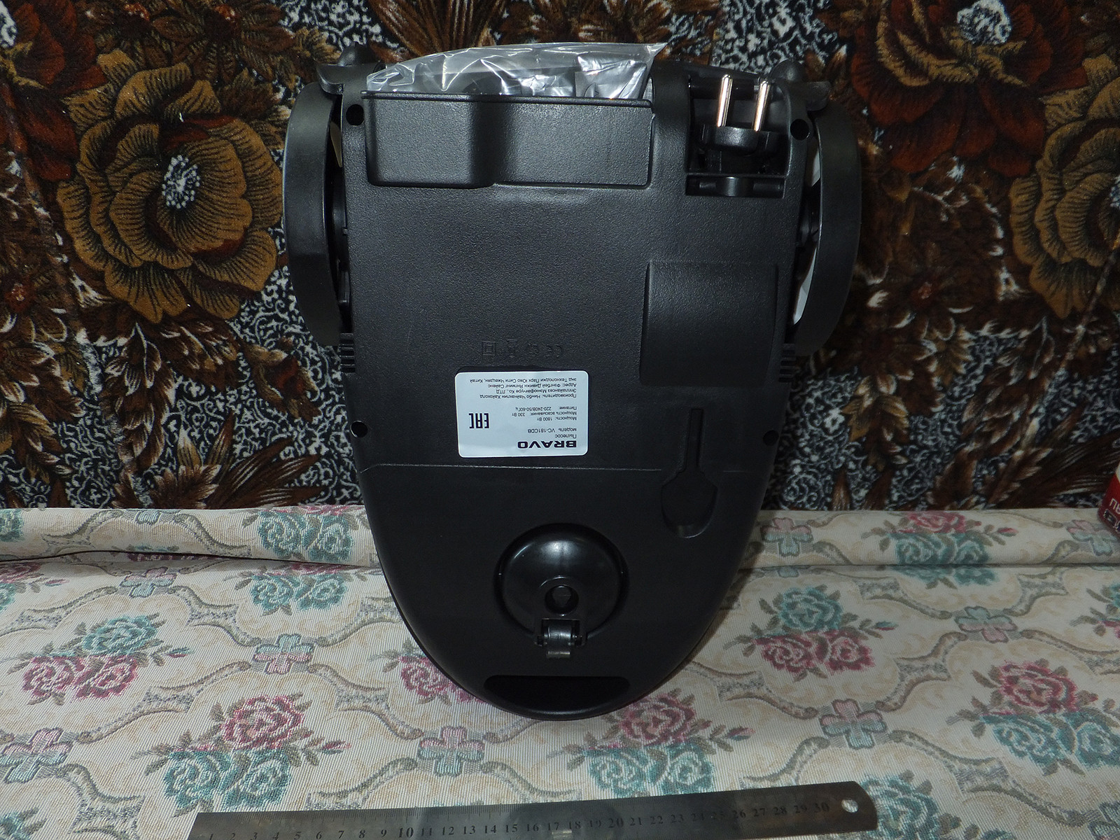

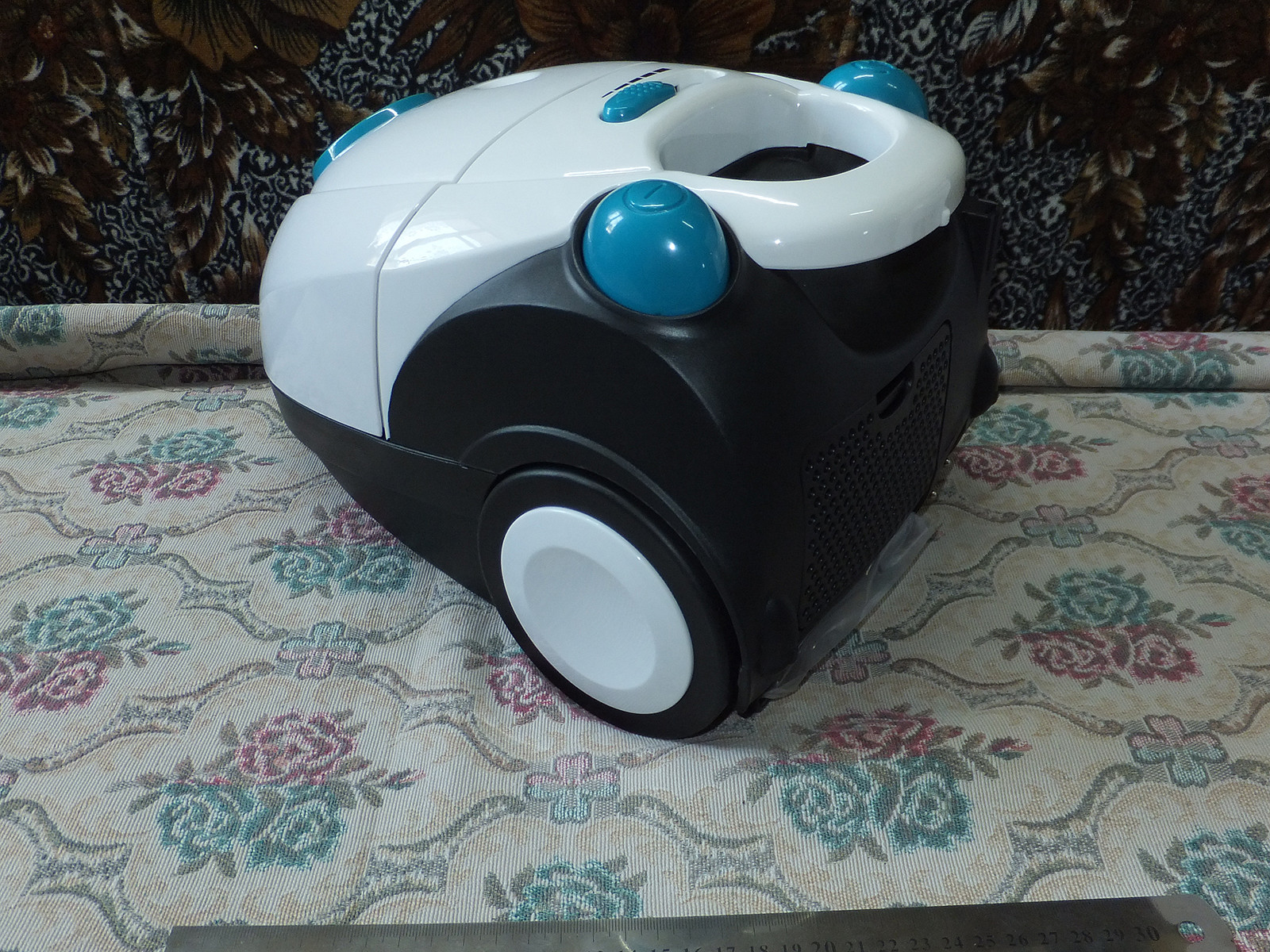

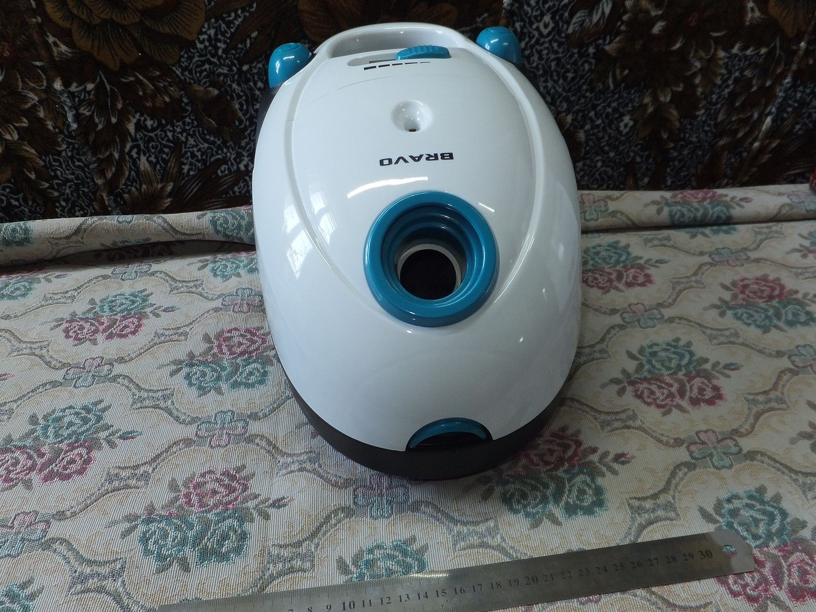

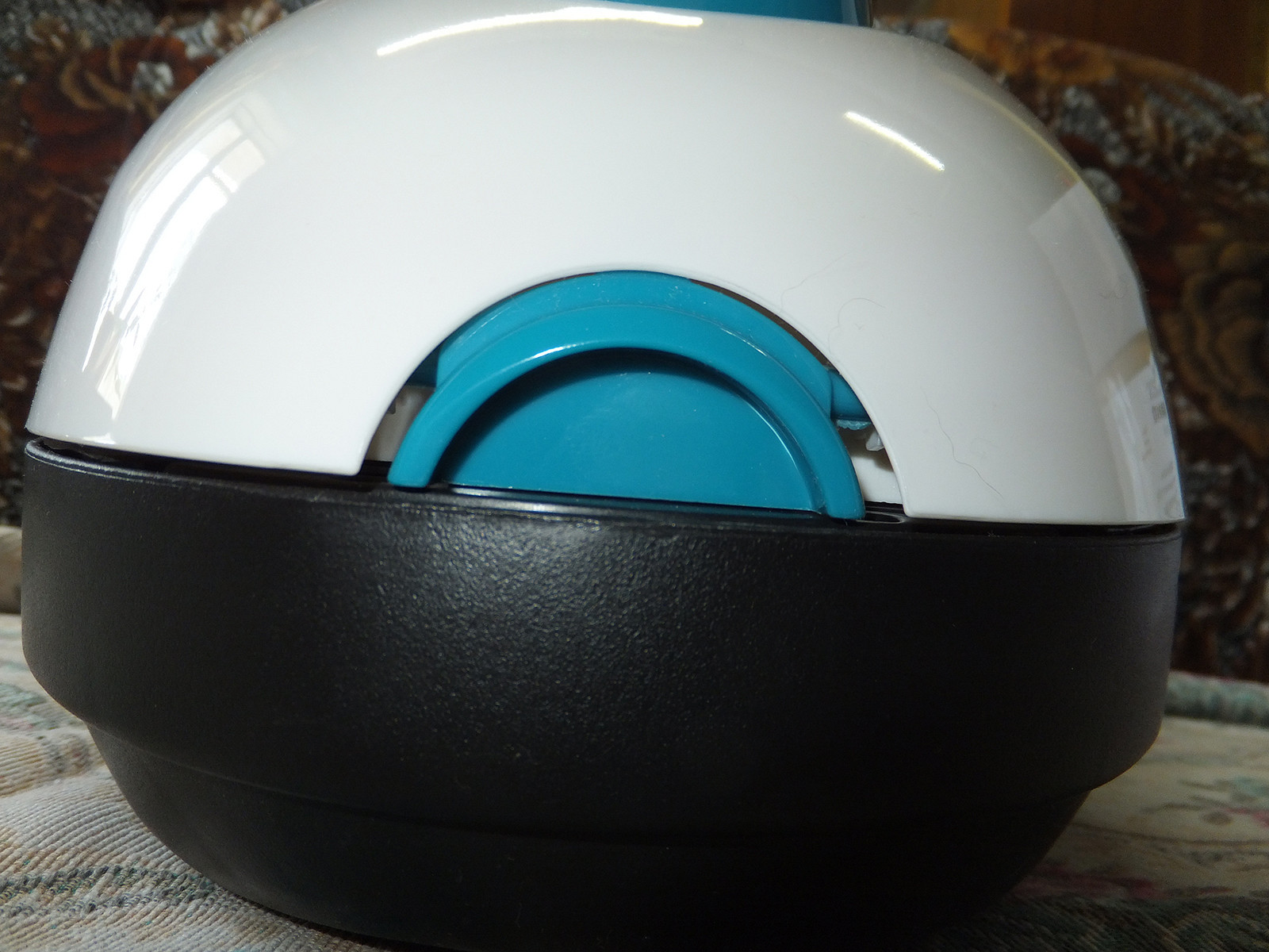

Сам пылесос довольно компактный и легкий, переносить за ручку его удобно что обусловлено весом почти в 3 кг (иногда ноутбуки тяжелее).

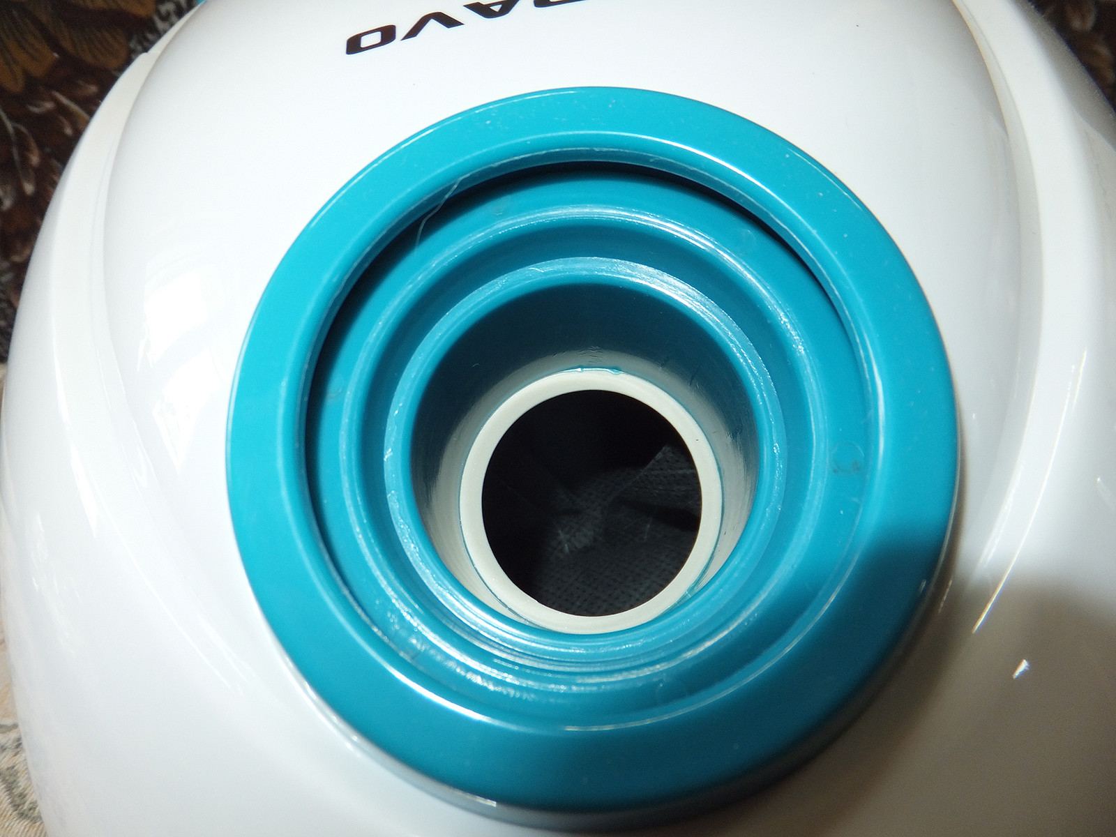

Доступ к мешку не вызывает проблем, разве что предусмотрена ручка для быстрого изъятия мешка, но она слишком слабая, чтобы выполнить свою прямую функцию, но пластиковый держатель можно и без помощи данного бесполезного рычажка с легкостью изъять из корпуса...
В остальном вроде ничего особенного нет, обычный пылесос с мешком, не вижу моментов к которым можно придраться.

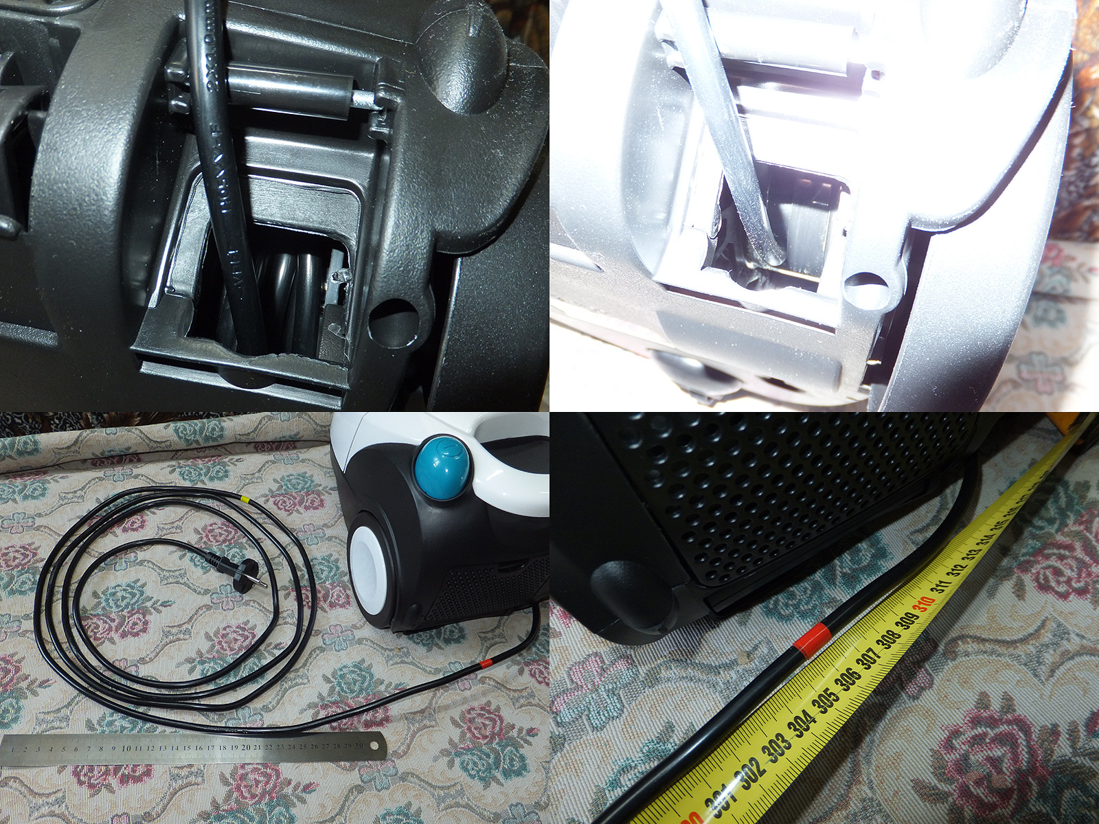

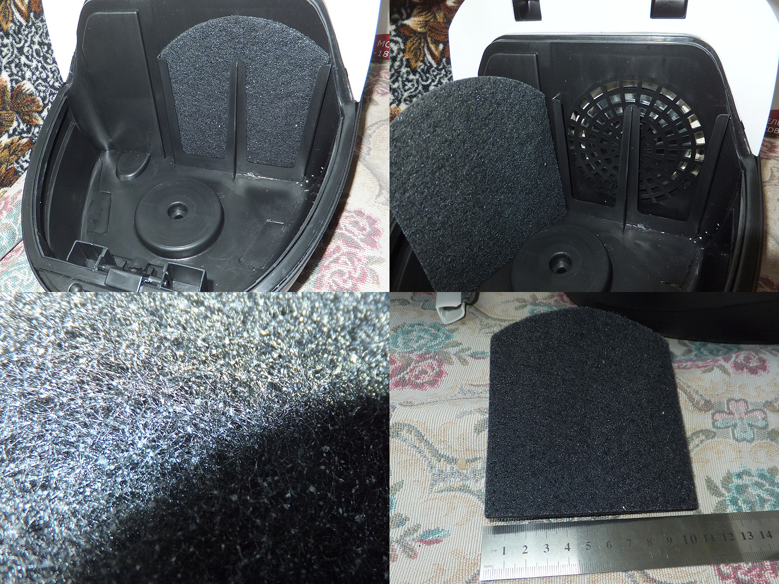

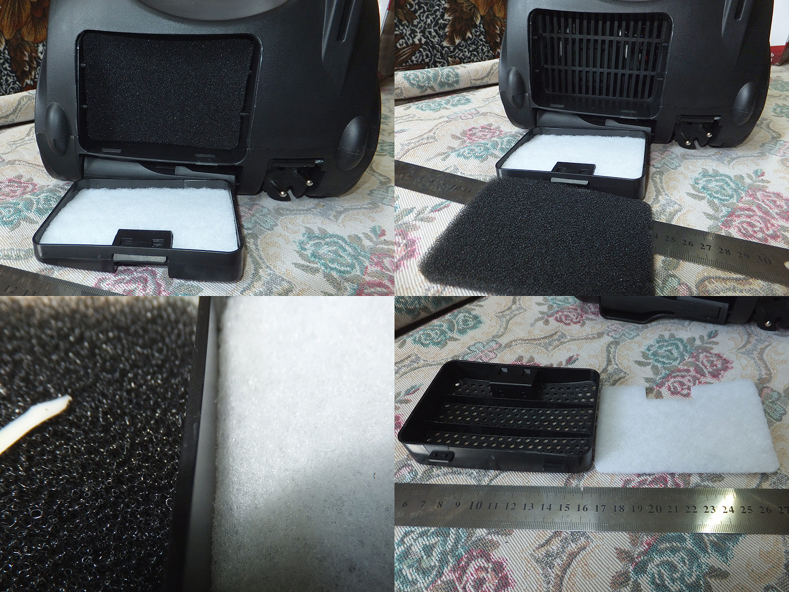

Помимо мешка есть 3 дополнительных фильтра разной "консистенции", а вот длинна провода очевидно не тянет на заявленные 3.5 метра, вероятно производитель имеет в виду 3.5 метра провод целиком, а не полезную длину от корпуса до вилки.

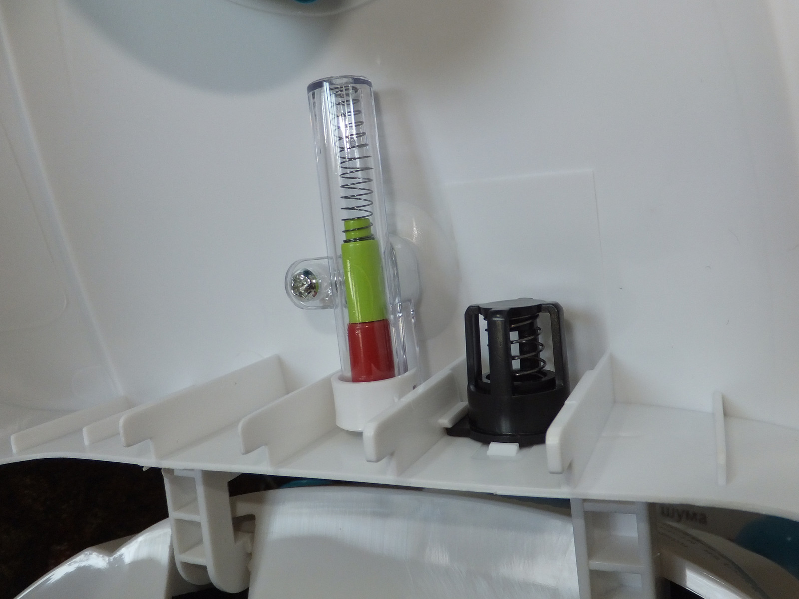

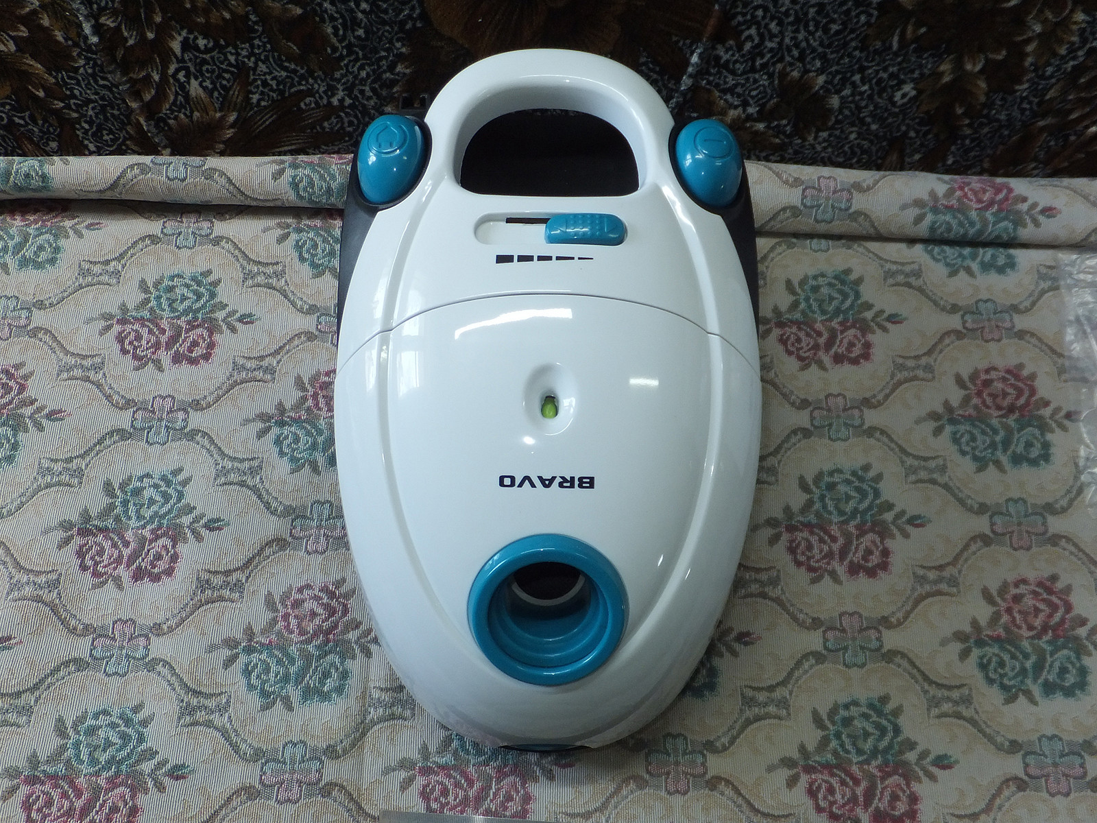

Индикатор заполненности мешка работает банально просто, и будет показывать что мешок заполнен если перекрыть трубу пылесоса т.к. внутри давление становится ниже чем снаружи что ведет к отклонению индикатора.

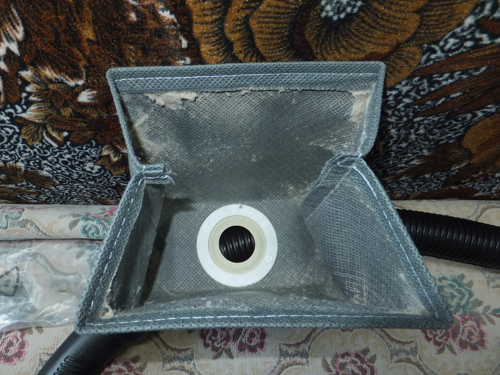

Во время испытаний пылесос без проблем насосал некоторое количество пыли из спинки дивана, поработал всего ничего, а мешок уже с пылью, но есть и неприятный момент, электростатический заряд активно собирается на поверхности гофры и щетки.

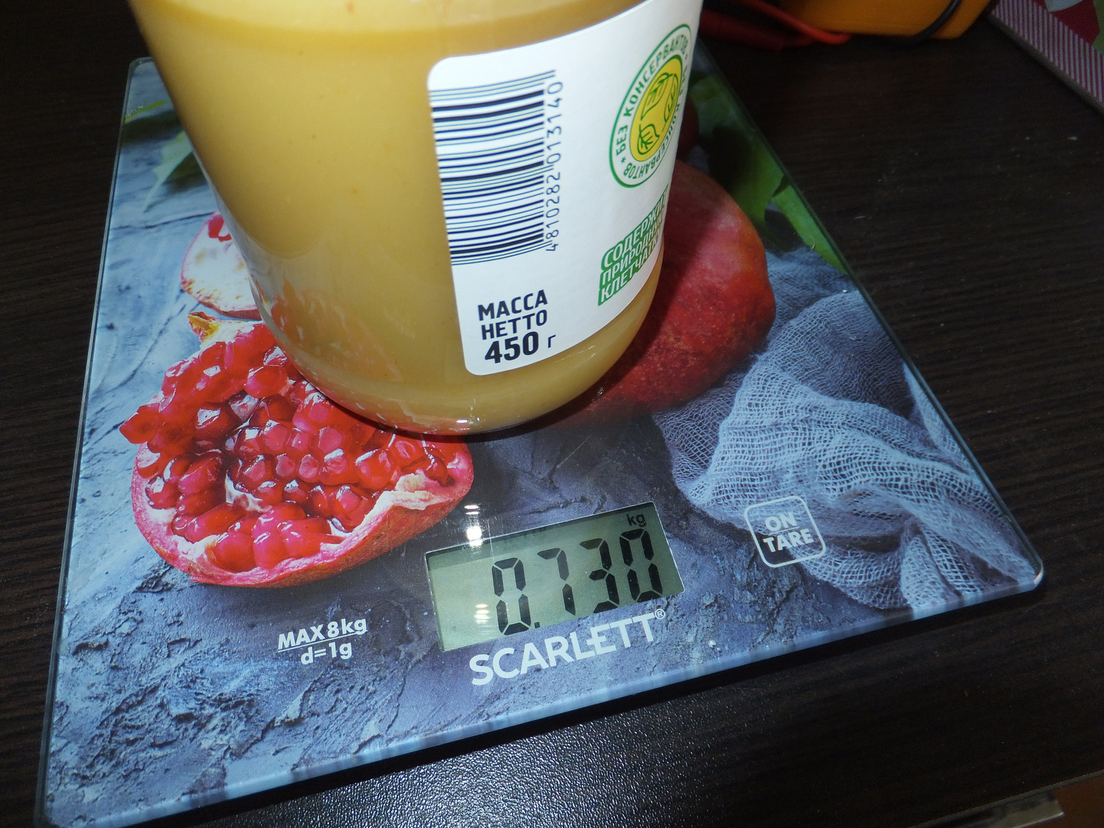

Банка пюре весом 730 грамм без проблем была поднята тягой пылесоса с установленным средним уровнем мощности, к сожалению я не нашел под рукой более тяжелой банки.

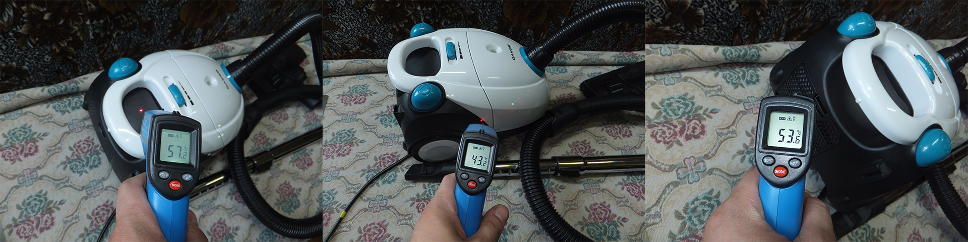

После испытаний я сделал замеры температур, сильнее всего нагрев в зоне двигателя.

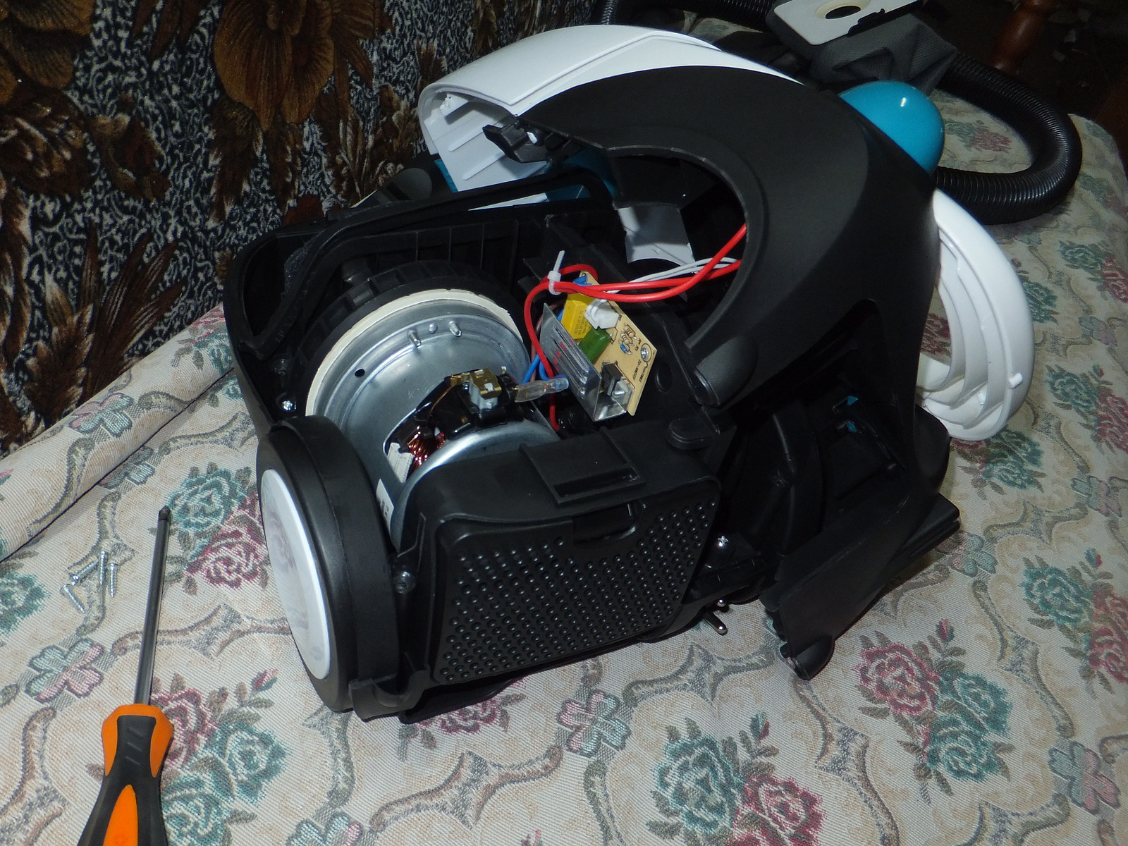

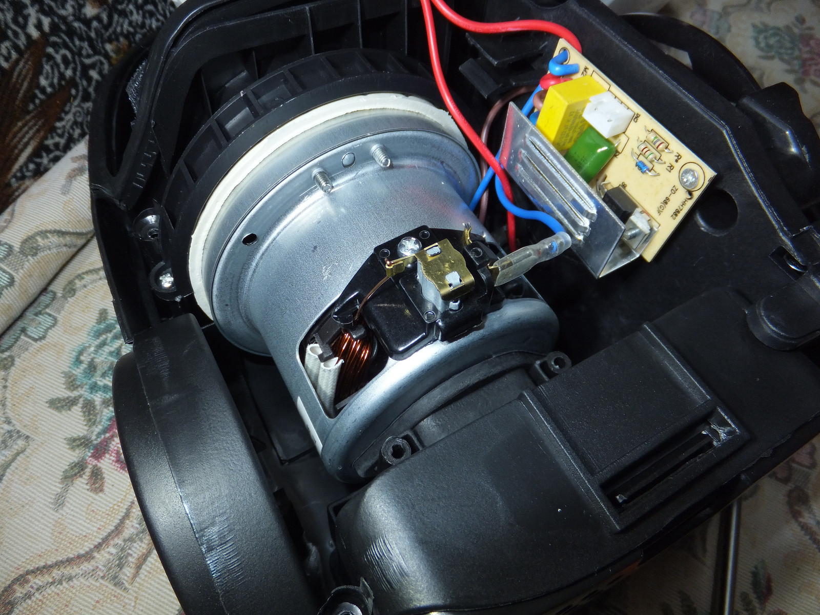

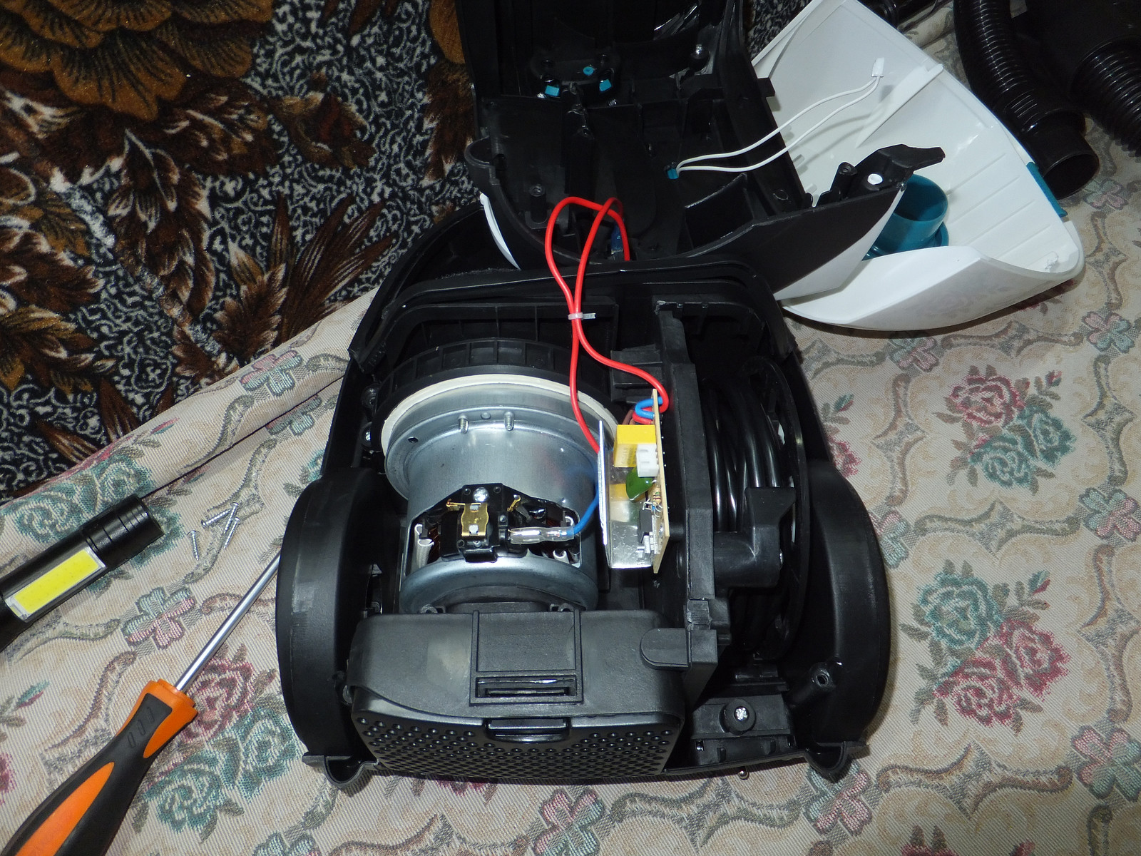

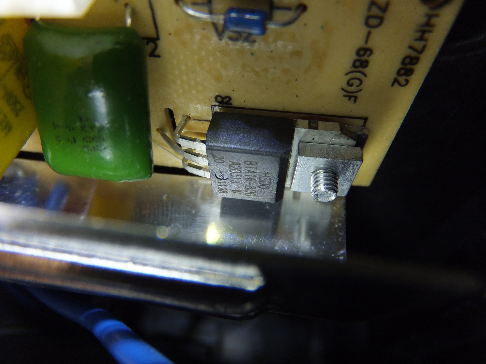

Внимательно осмотрев корпус я не обнаружил каких либо пломб, потому решил разобрать пылесос и показать начинку, ничего сложного внутри нет.

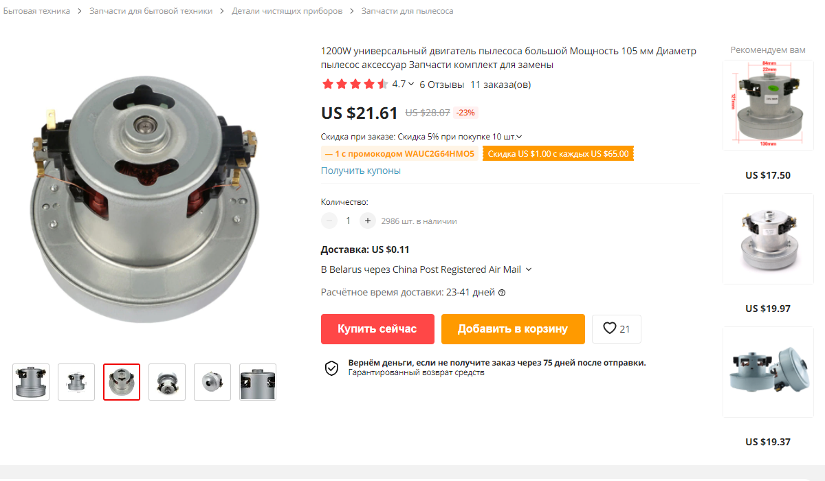

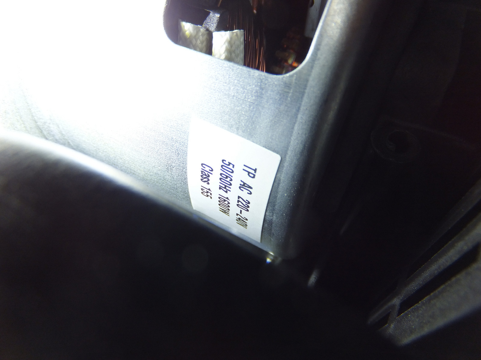

Из начинки двигатель на 1600 Вт (заявлено 1800 Вт) и симистор BTA16-800.

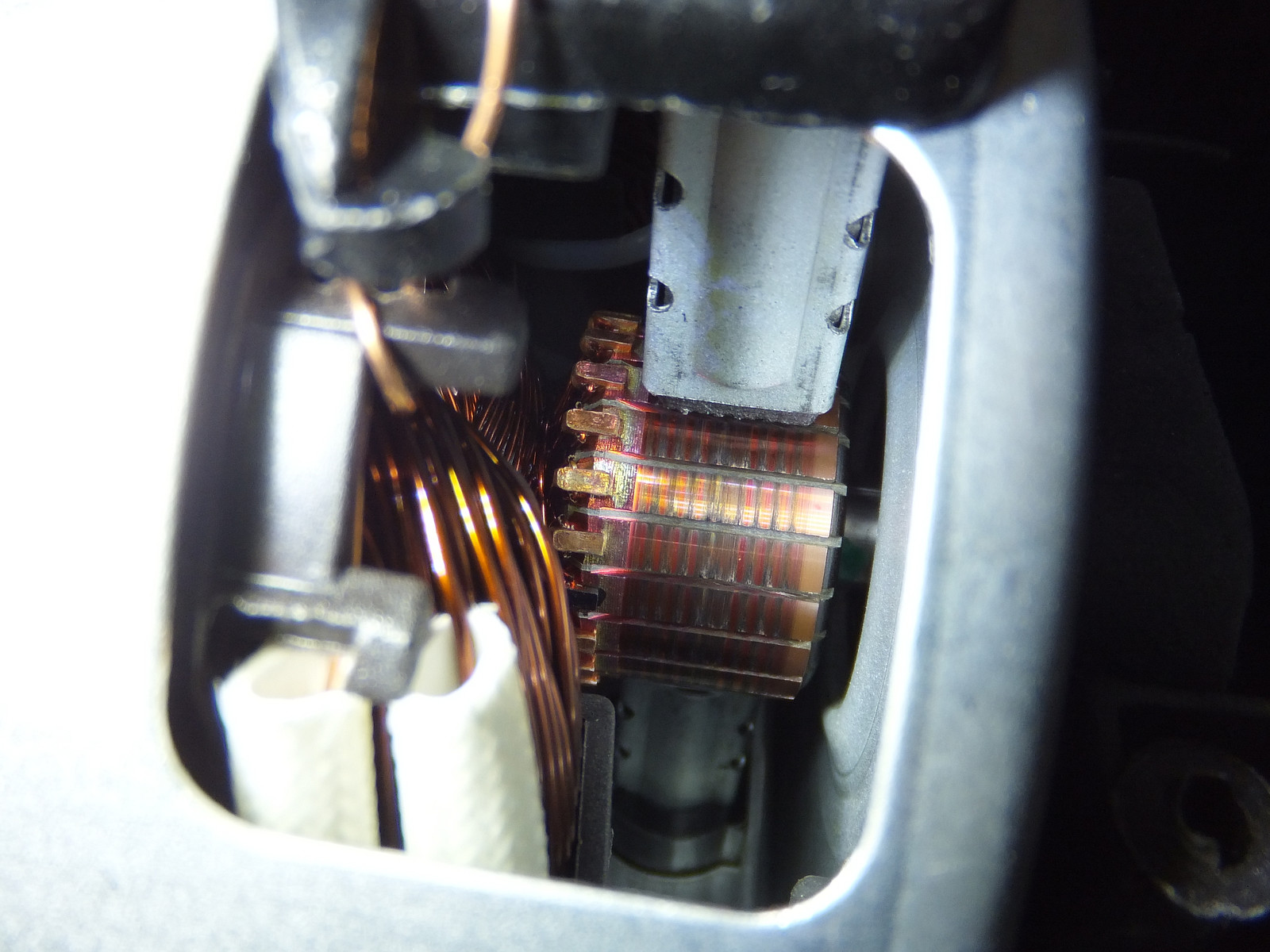

Еще можно заметить что двигатель практически новый, щетки свои гребешки полностью не стерли и это в некоторой степени плохо, просто пока гребешки щеток не стерты давать полную нагрузку на двигатель нельзя, это приводит к ускоренному износу.
Состояние якоря в моем случае далеко не идеальное, я не мог знать при испытаниях пылесоса обточены щетки двигателя или нет, в итоге якорь получил незначительные повреждения т.к. щетки оказались новые и не обточены.
Против вибрации и шума предусмотрены резиновые и пенистые вставки через который двигатель контактирует с корпусом, на самом деле это хорошо работает.

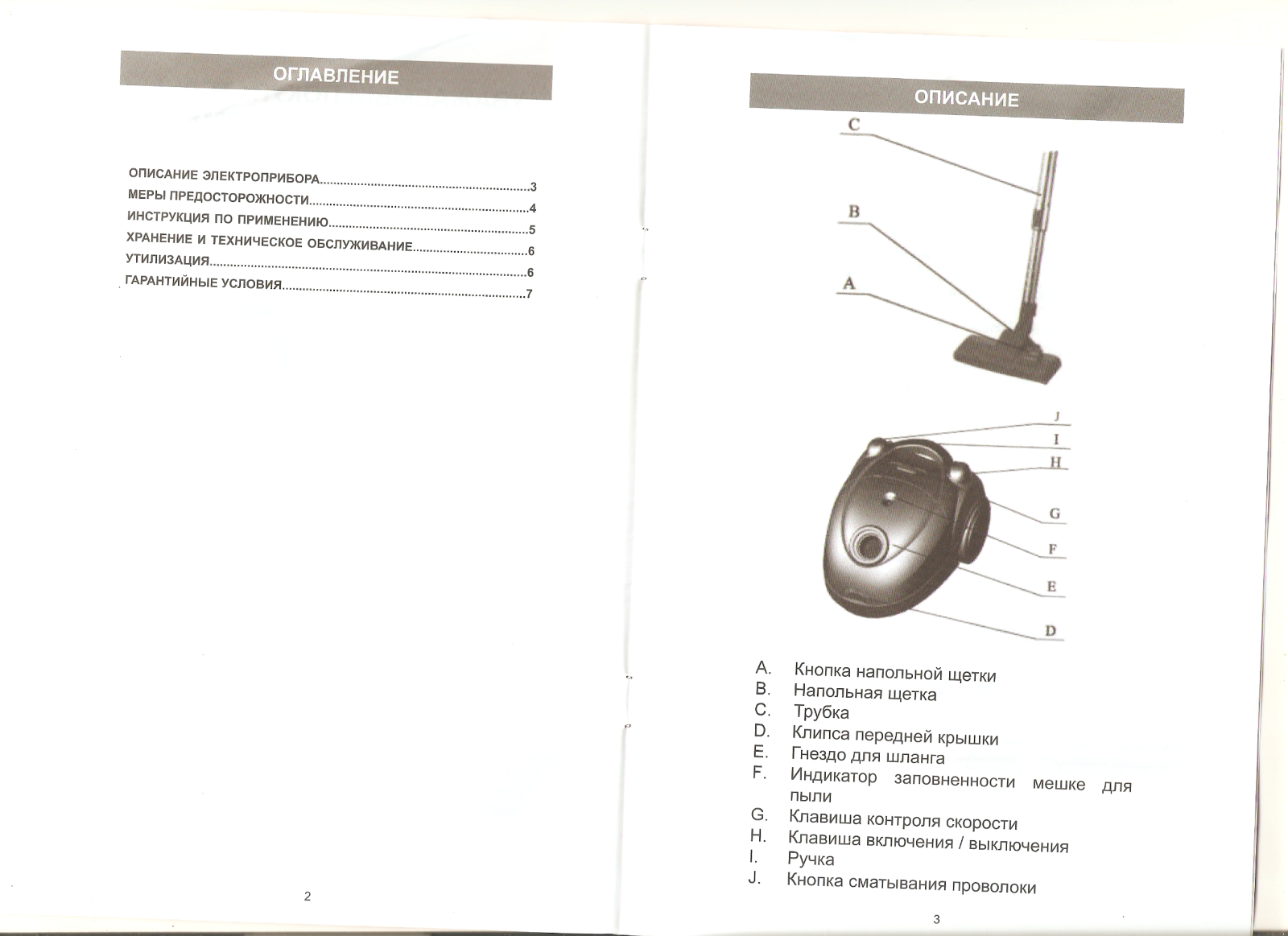

И напоследок инструкция, последние две страницы я не сканировал т.к. там просто ничего нет...

Еще один момент это новые щетки двигателя, они могут повредить якорь двигателя снизив ресурс работы если использовать пылесос сразу на полную мощность, но в случае чего я знаю где купить новый двигатель, хотя он и будет слабее, но пылесос оживет малой тратой...
