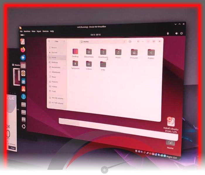

Эту проблему Linux довольно сложно продемонстрировать скриншотами, потому было решено записать наглядную демонстрацию в формате видео:

Вот для сравнения система загружена с параметром "nomodeset" и без параметра, грубо говоря в первом случае всё рисуется сугубо процессором, интерфейс очень неприятно работает, зато нет проблем с зависаниями спустя некоторое время использования, во втором случае уже обычная работа большинства дистрибутивов, но спустя время начнутся зависания даже несмотря на активное 3D ускорение, да, оно хоть и работает в данном случае, но не решает проблему зависаний и тормозов спустя время:
