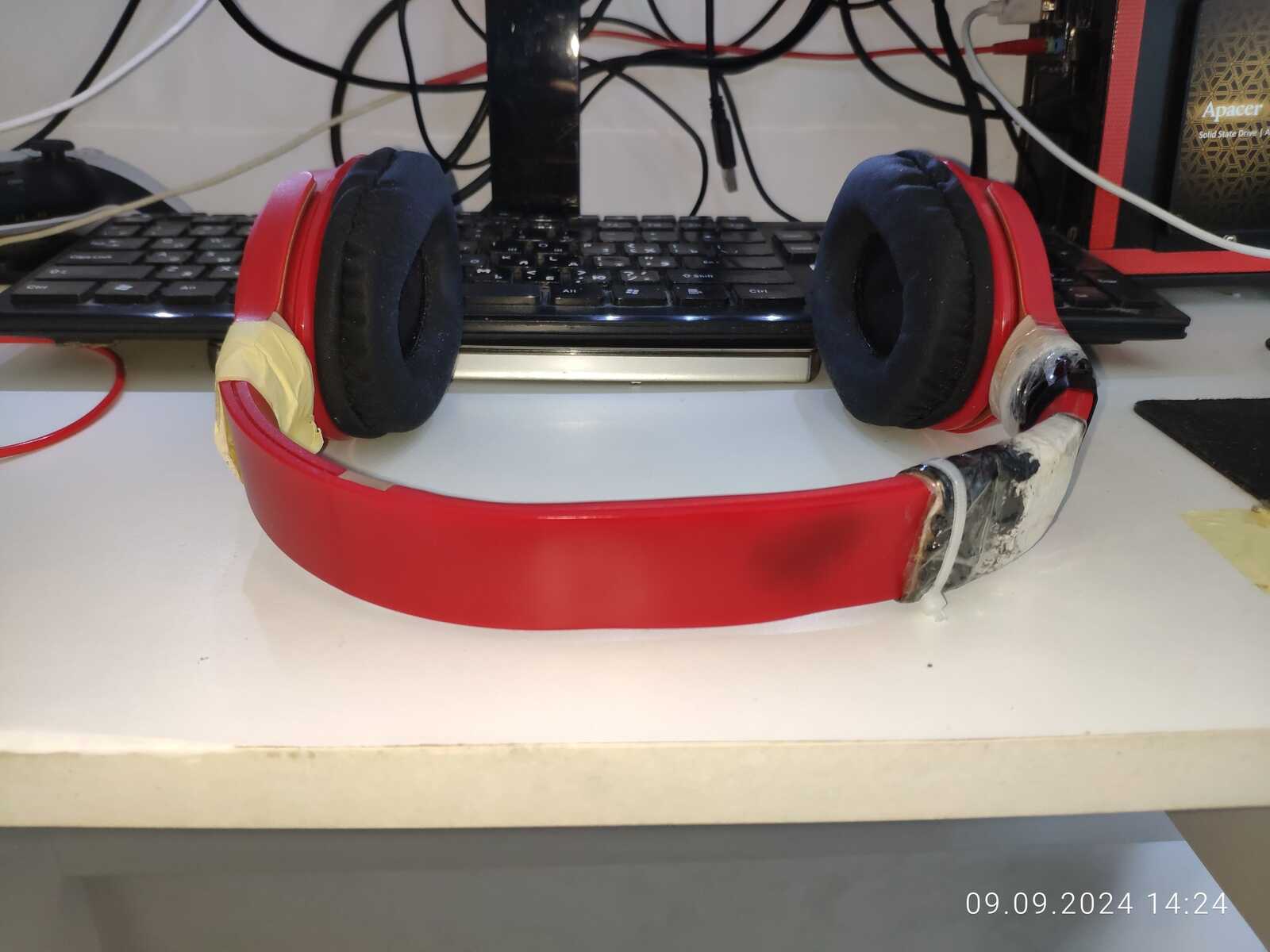

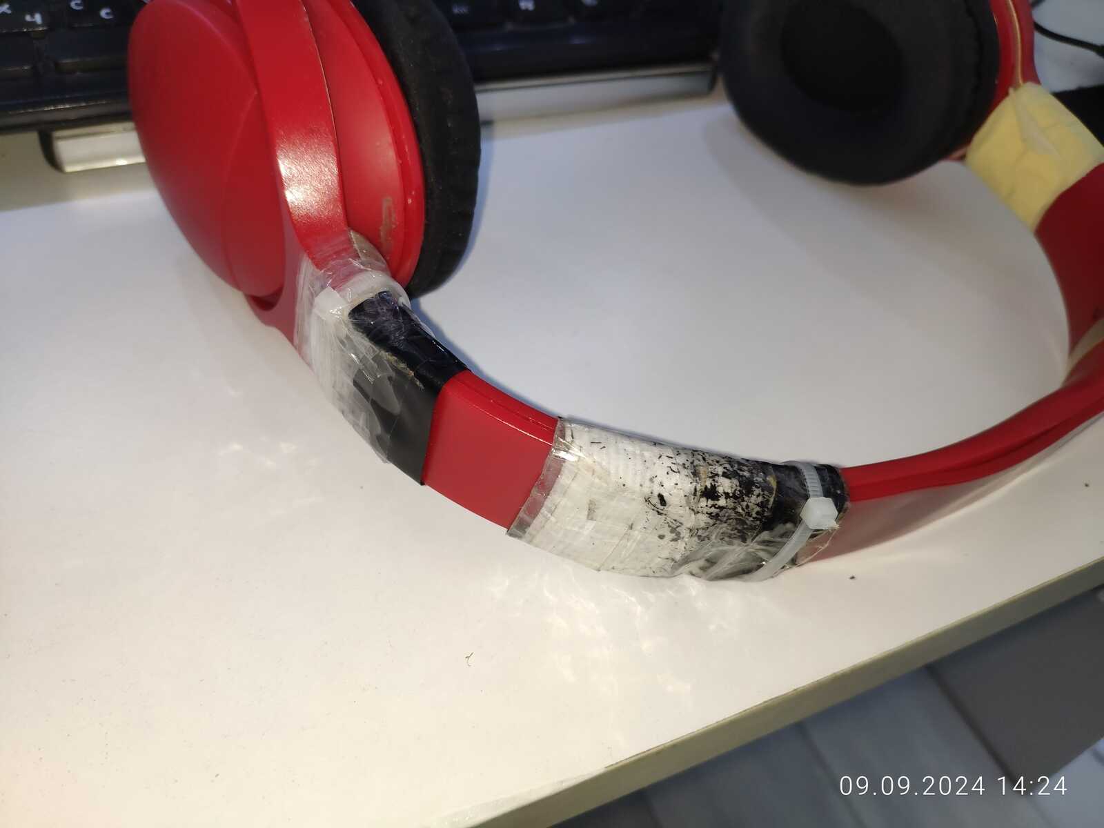

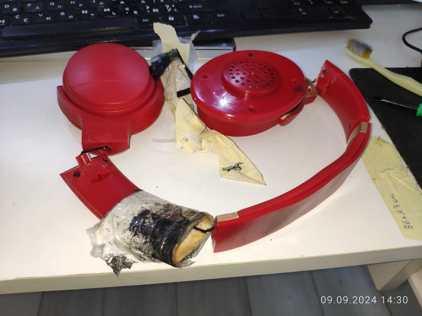

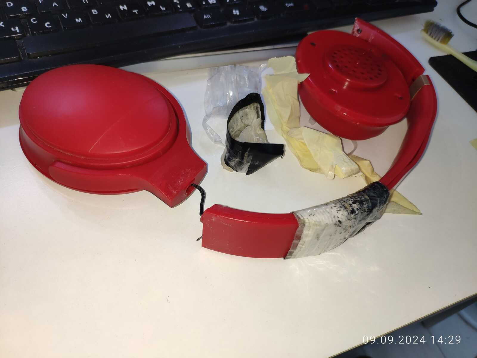

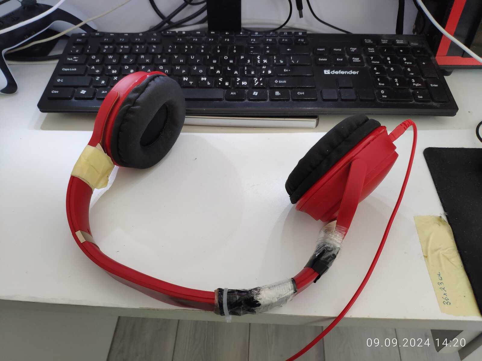

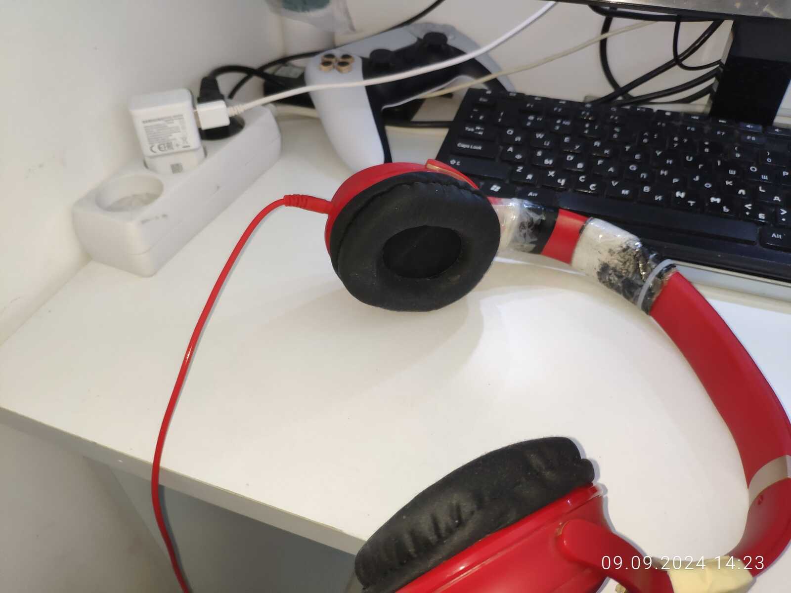

Что можно отметить просто взглянув на наушники? Три перелома, так называемая "кожа" на амбушюрах была удалена полностью, ибо спустя некоторое время начала крошиться, в остальном вроде ничего страшного:

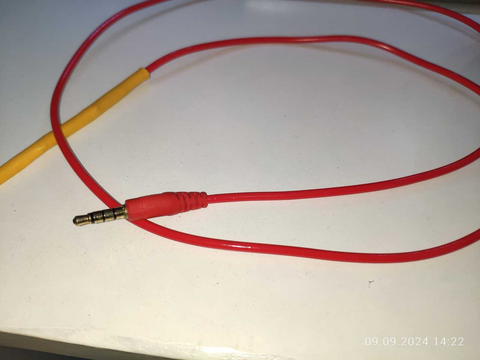

Особо отмечу провод подключения в мягкой изоляции, он абсолютно легко пережил все приключения с перегибами на протяжении года, никаких проблем, эх, если бы в дорогих наушниках всегда делали такие выносливые провода...
Ну да ладно, вернёмся к дешёвым наушникам, внешний осмотр говорит о том, что в пластиковом корпусе есть три перелома обильно перемотанных малярной лентой, изолентой, нейлоновыми стяжками и скотчем, короче, что под рукой было в момент поломки:
Мною ненавистное Soft-Touch покрытие до сих пор не превратилось в кашу, и выглядит неплохо, однако это дело времени, когда оно превратится в противную массу:

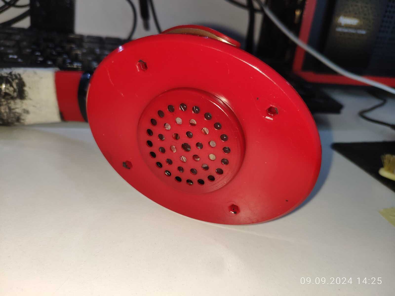

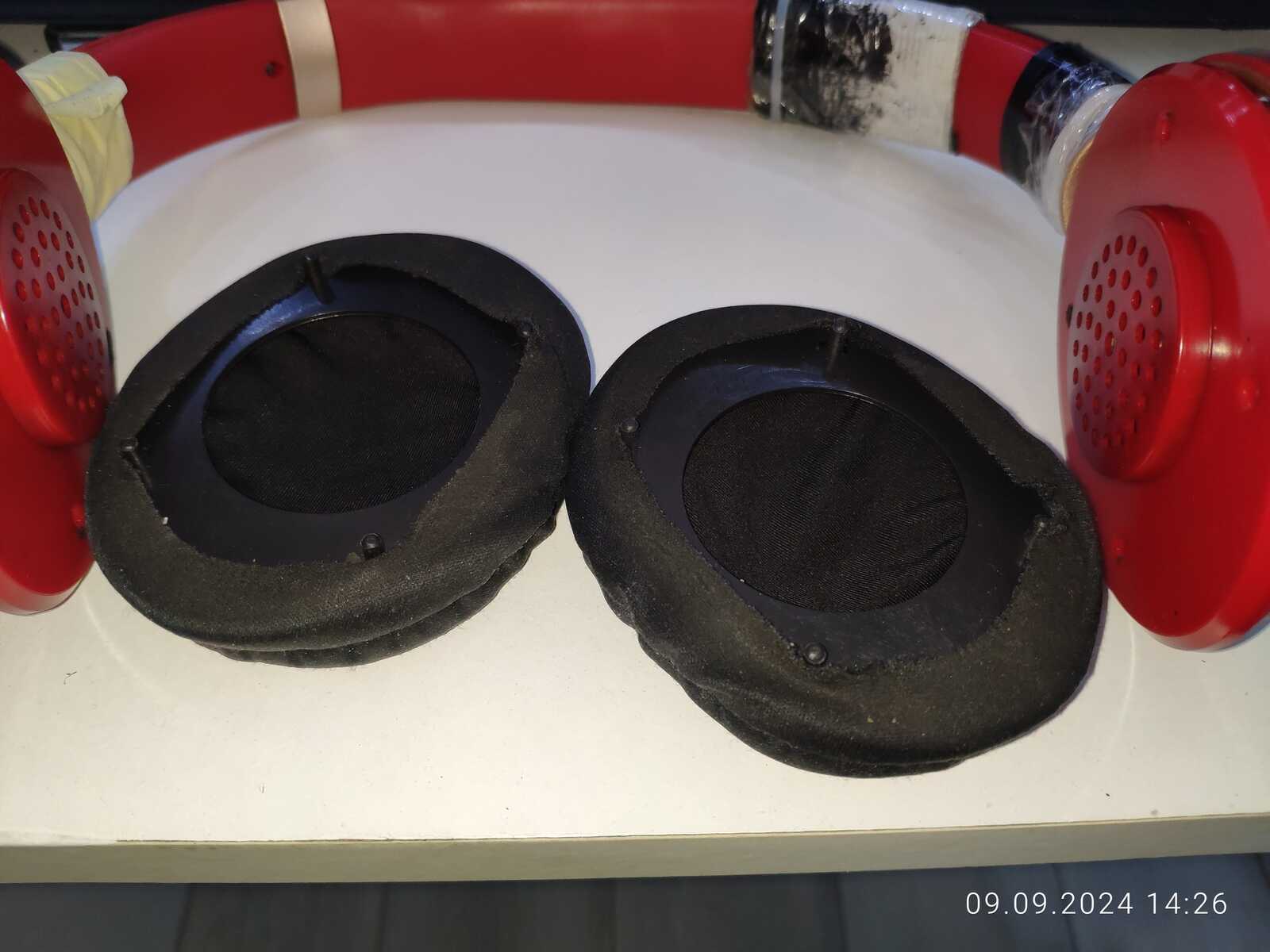

Начинаю разборку, амбушюры вполне неплохие, однако без плотного слоя искусственной кожи можно забыть про изоляцию от внешних звуков:
Хотя мне и не нужна изоляция от внешнего шума, ибо мой компактный ПК довольно таких тихо работает, чтобы находясь на расстоянии вытянутой руки не испытывать дискомфорта даже без наушников:

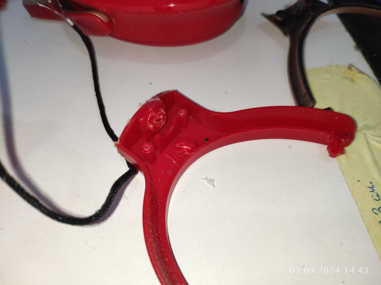

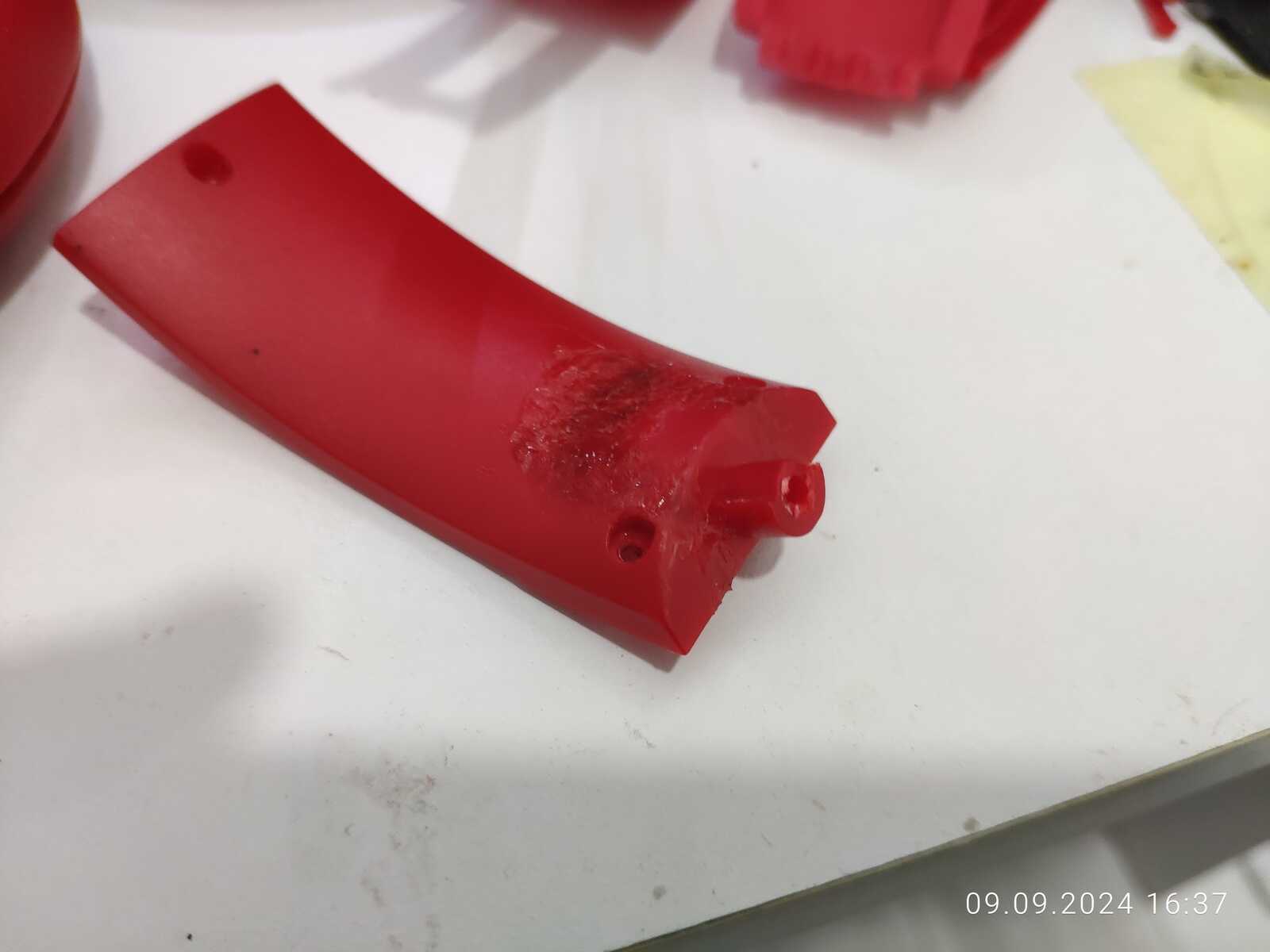

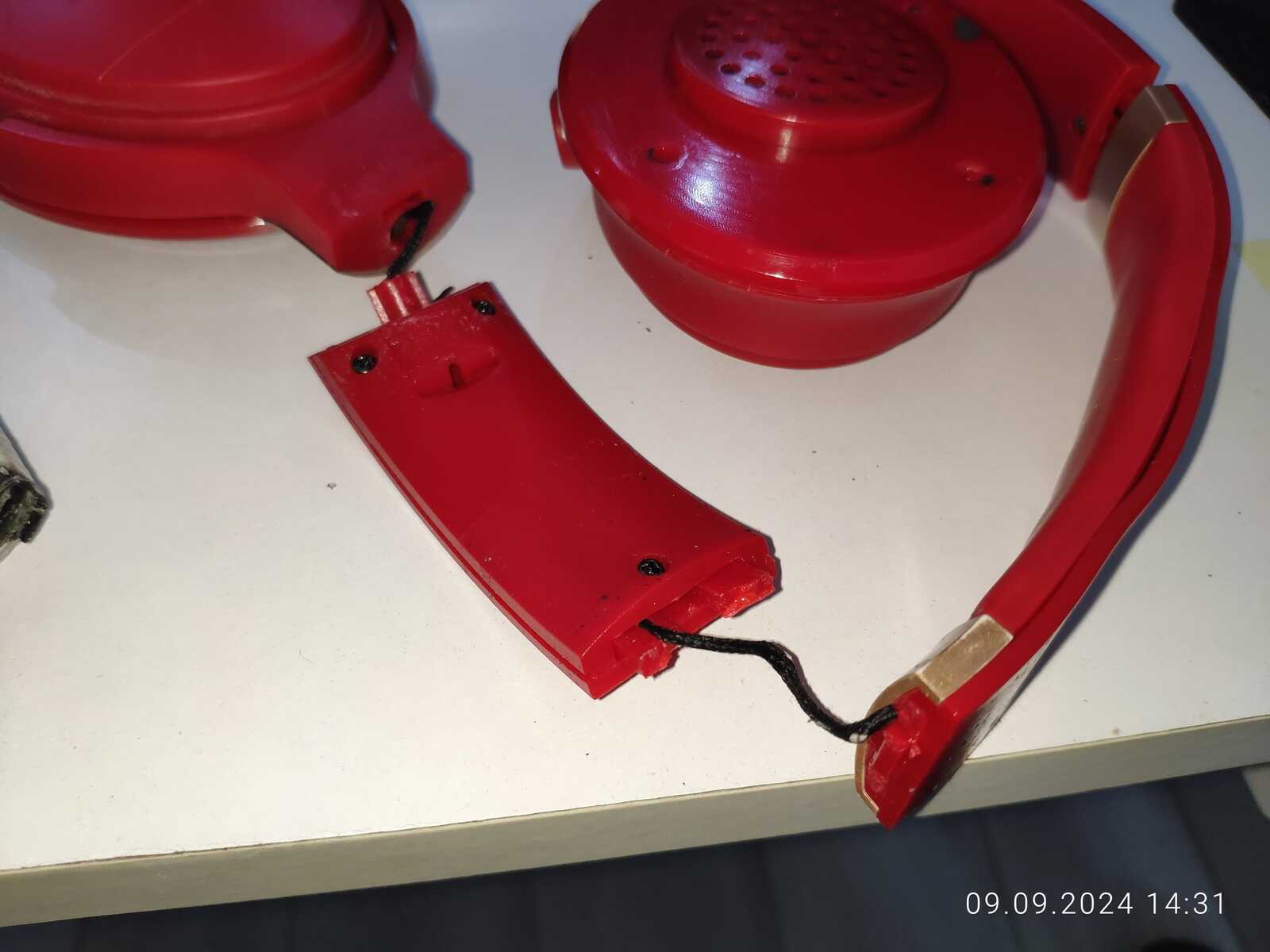

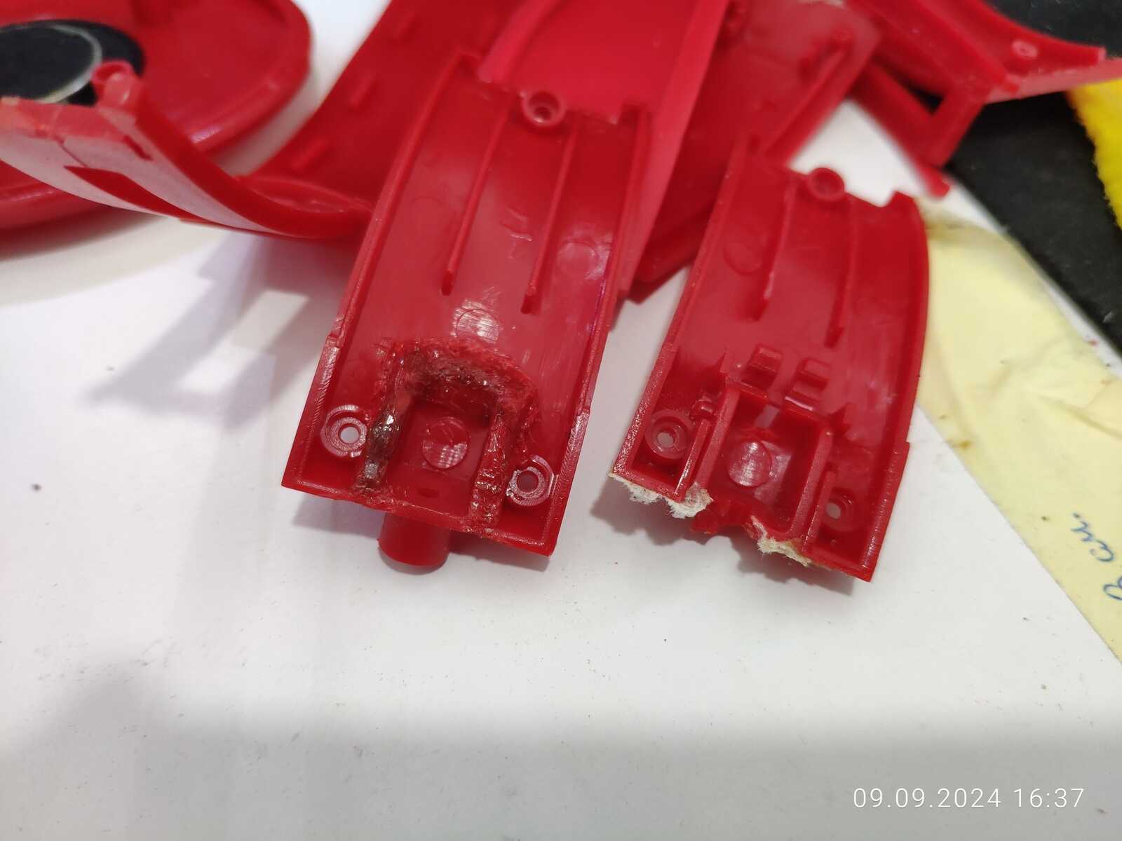

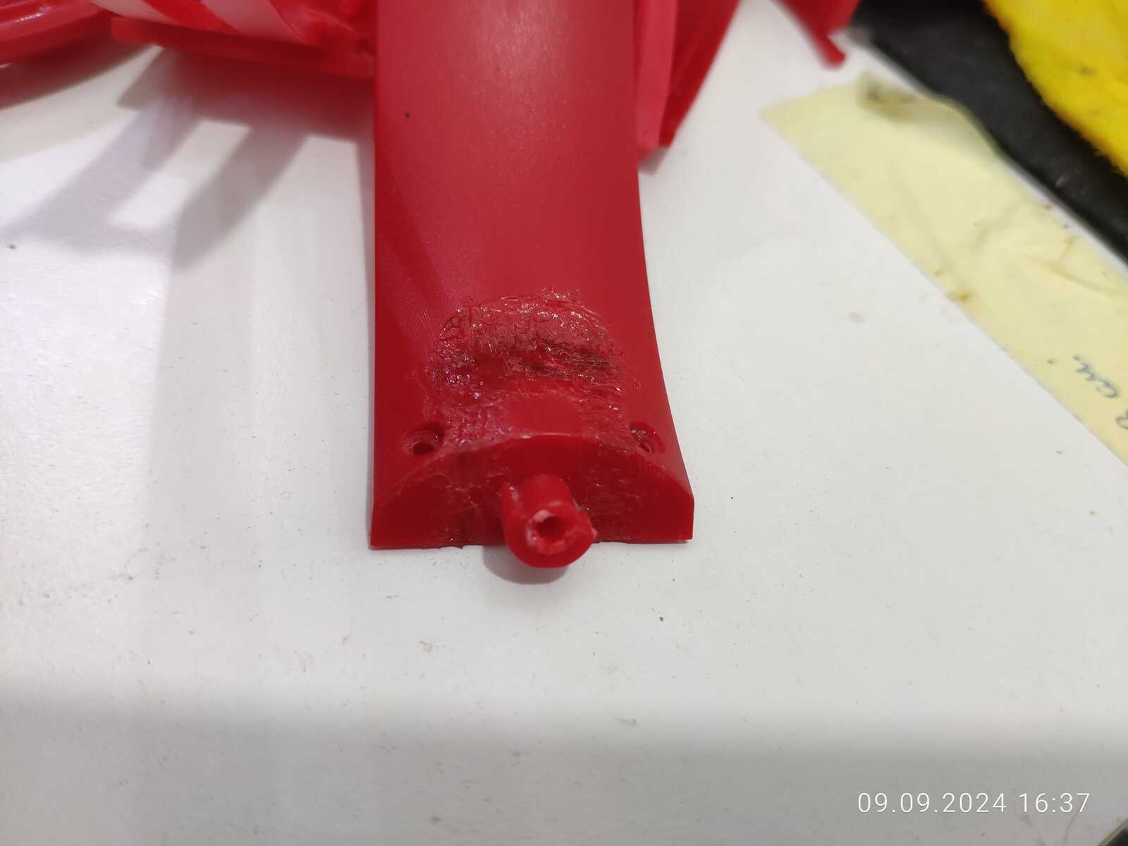

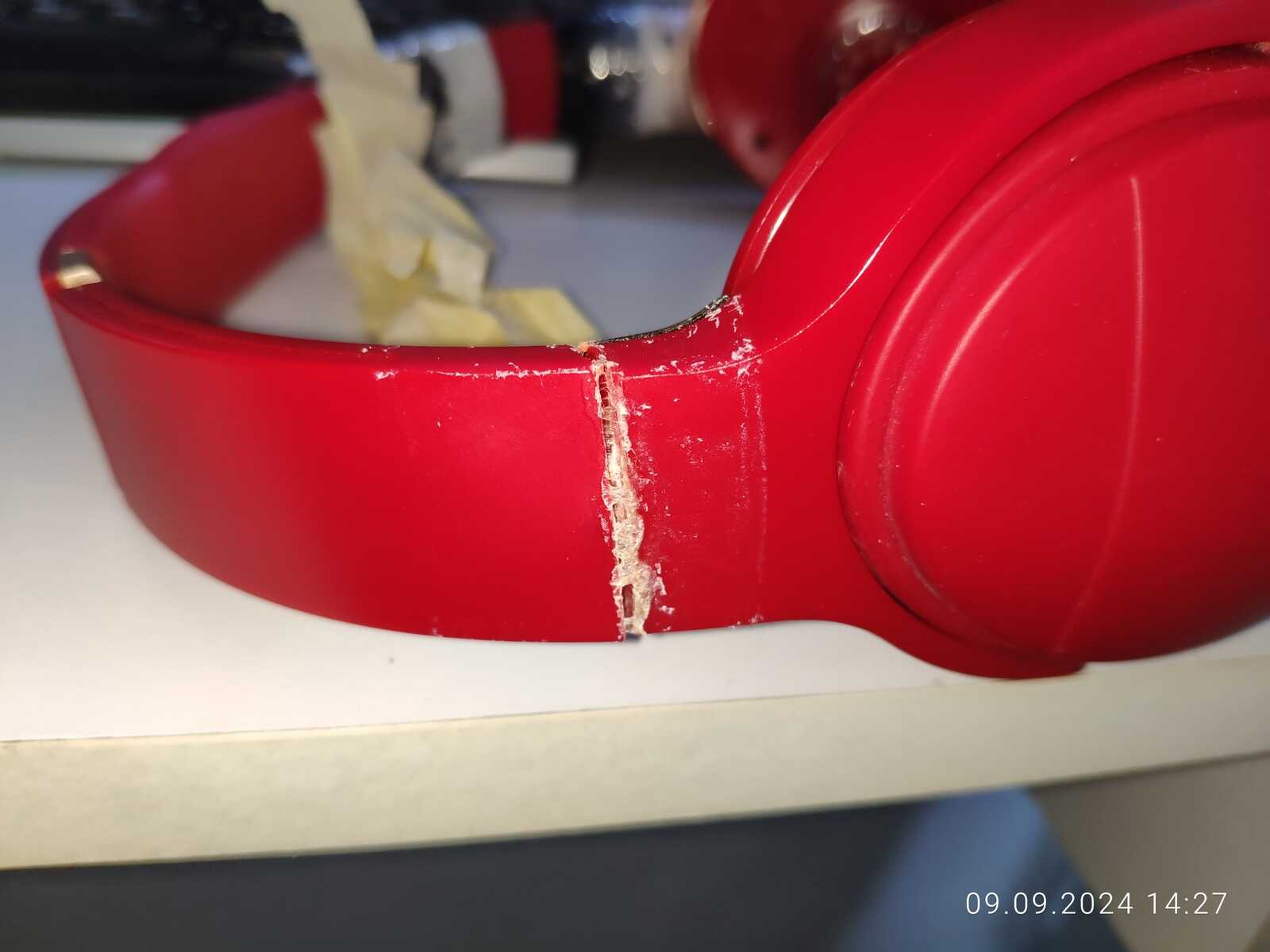

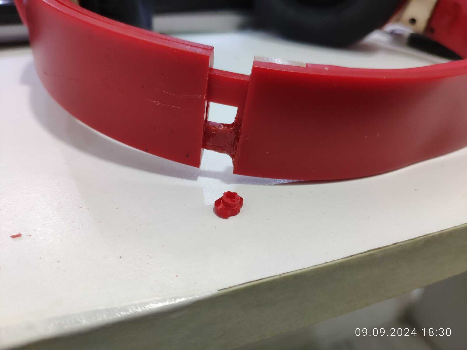

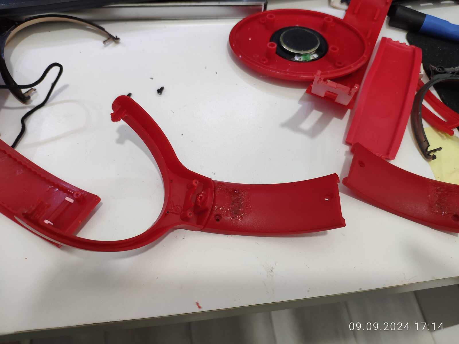

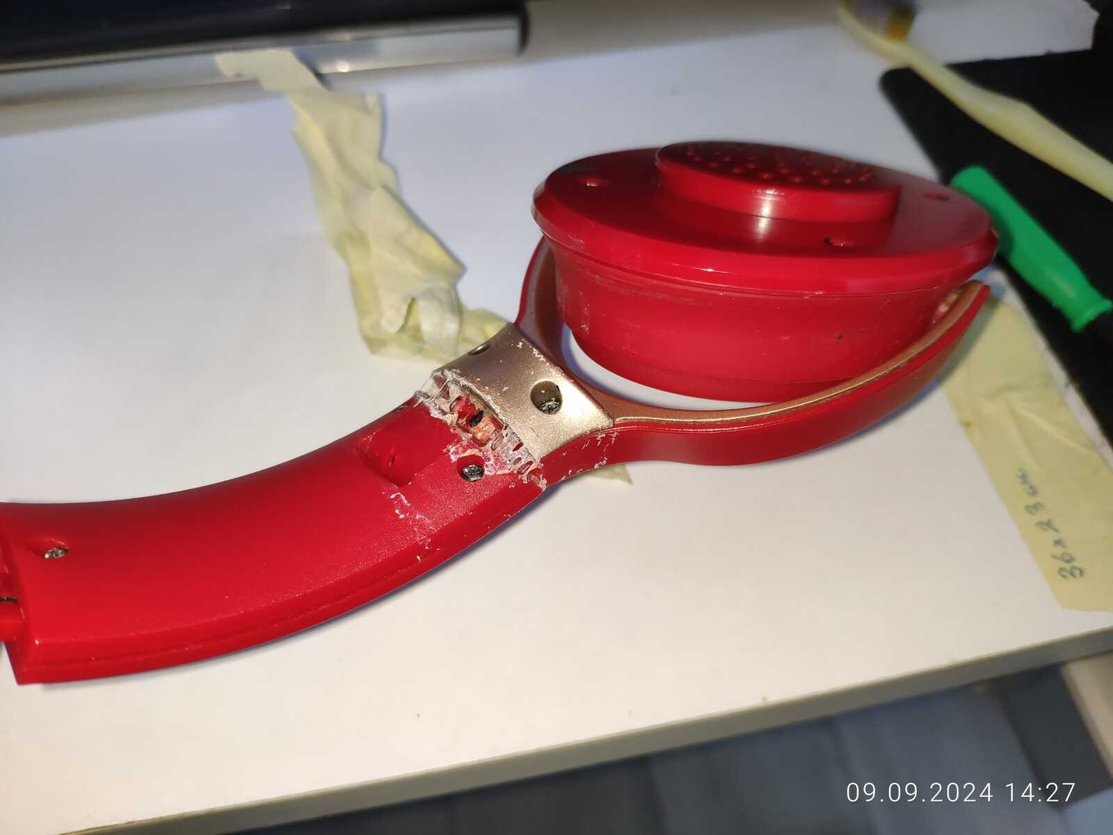

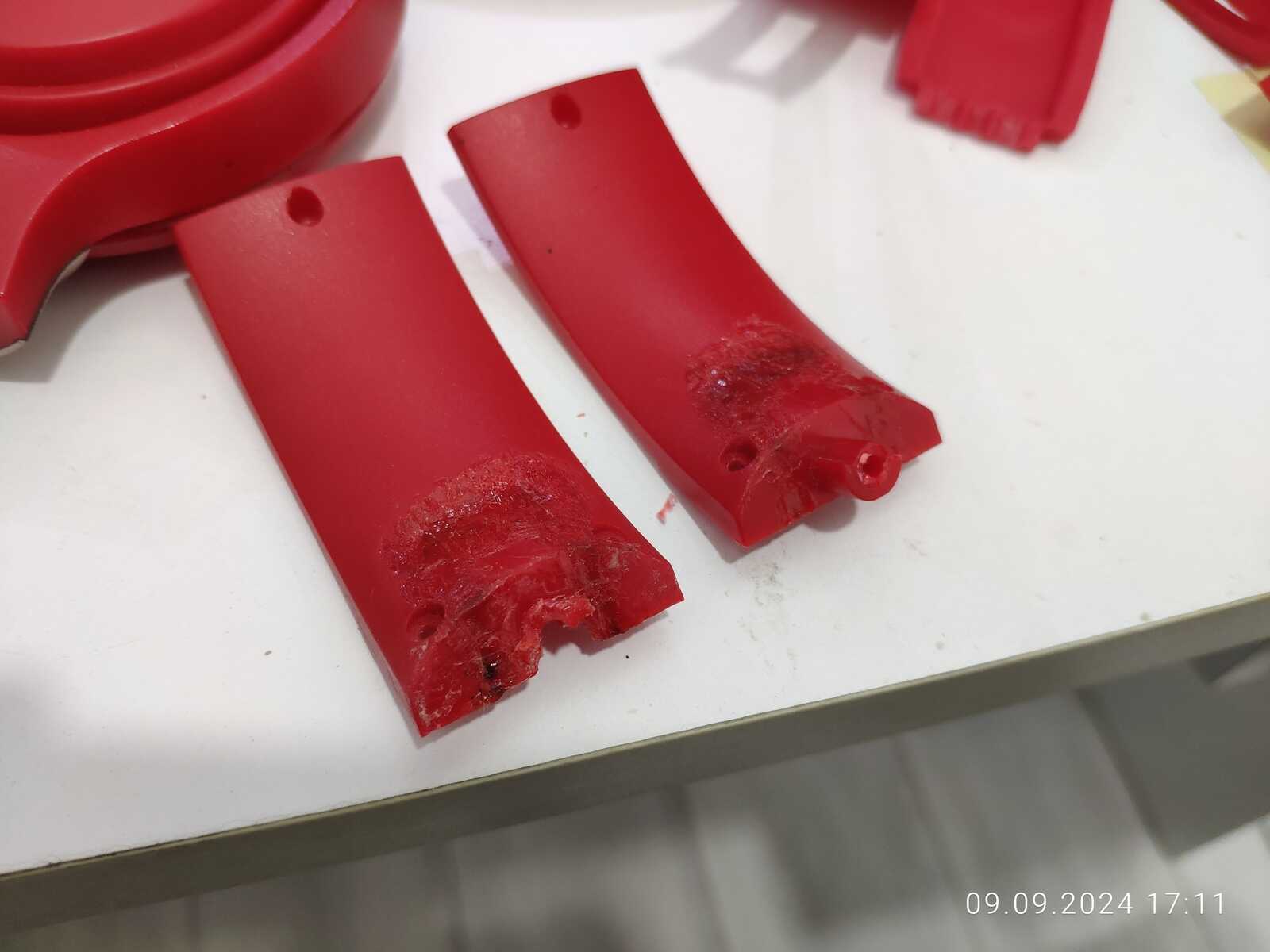

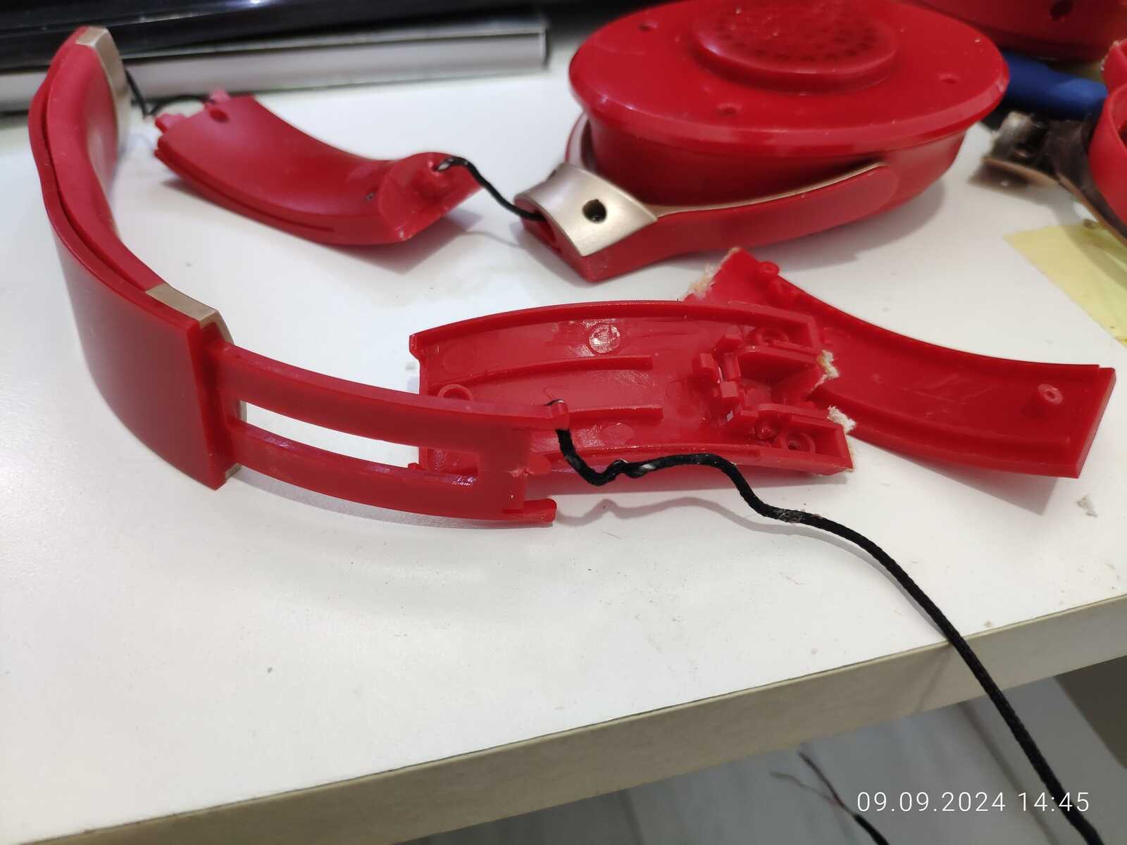

Далее приступаем к последнему перелому, я пытался склеивать, но увы, пластик слишком плох, чтобы его можно было склеить:

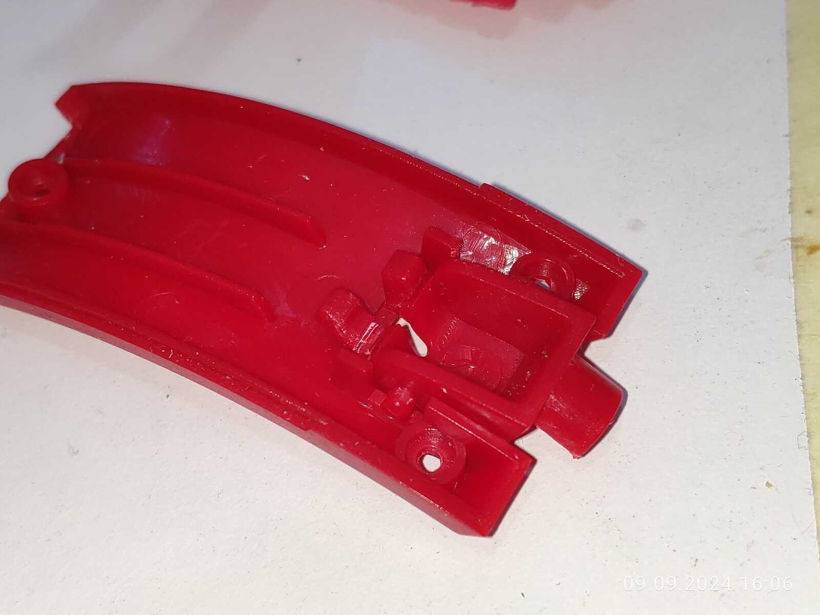

Следующий перелом случился сразу после покупки, всё осталось как было:

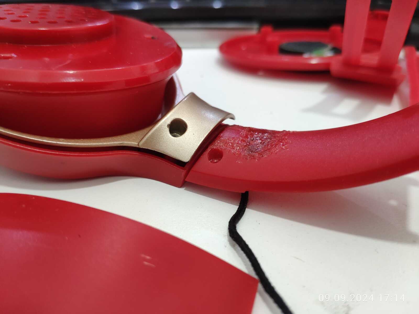

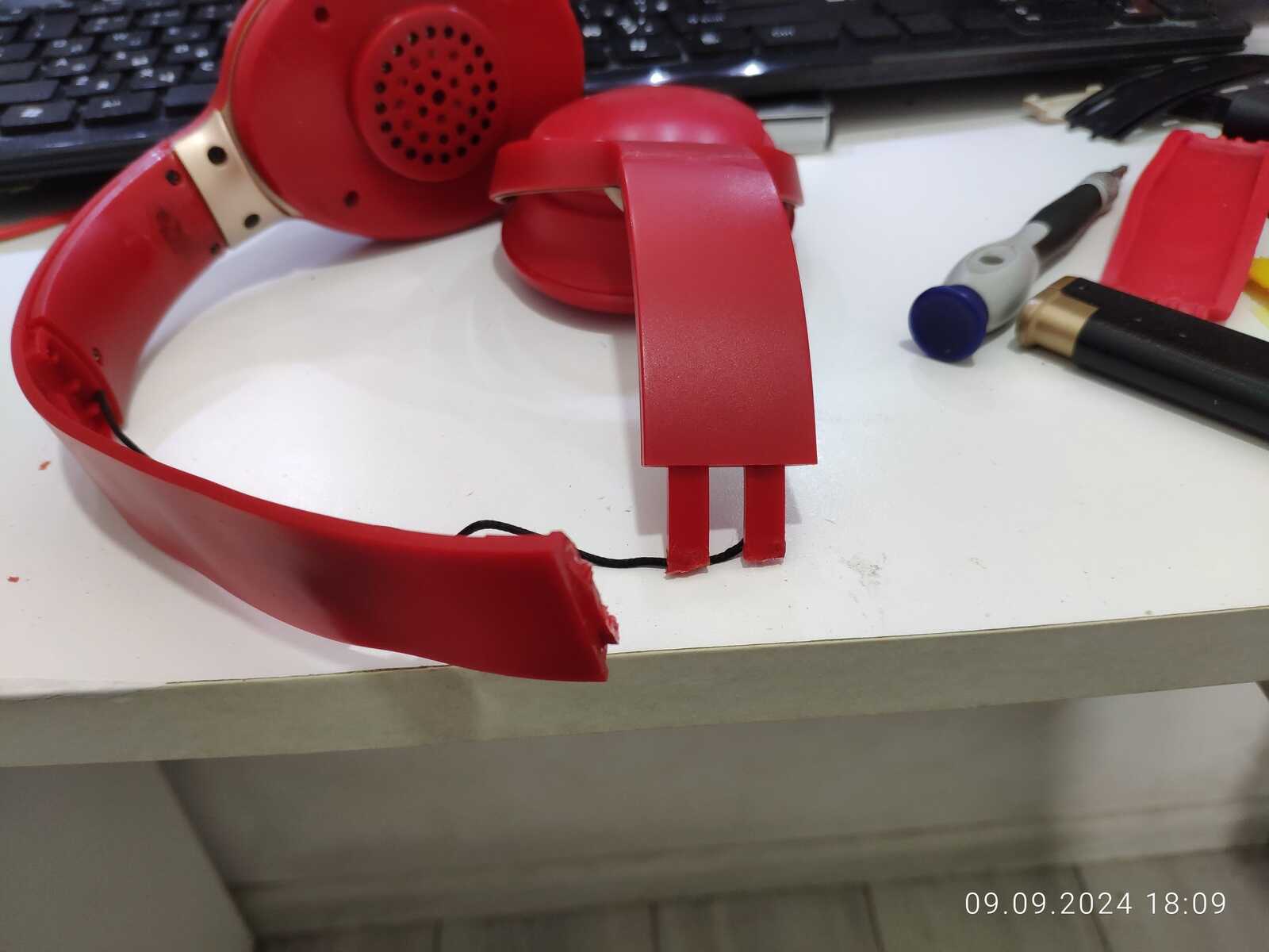

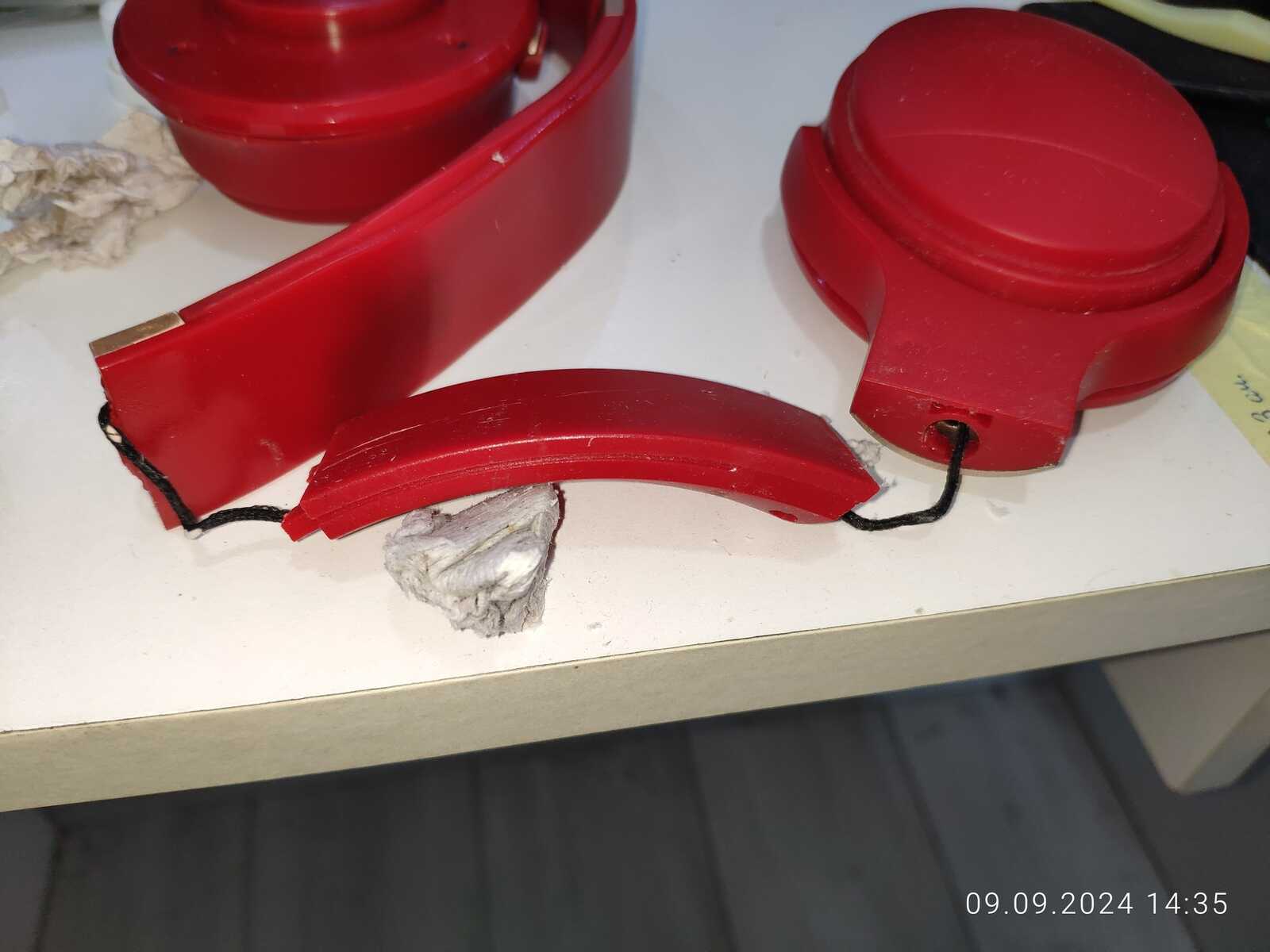

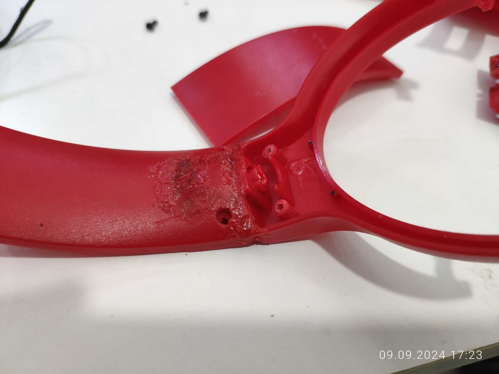

А вот и средний перелом, тут уже отломался кусок корпуса прямо у основания, возможность регулировки по высоте была утрачена в данном месте:
Теперь нужно отчистить спиртом сопли от изоленты и скотча, ненавижу изоленту и скотч из-за клеевого состава, что со временем превращается в вязкую гадость, но кто знал, что я решу заняться этими наушниками и попытаюсь отремонтировать вместо того, чтобы выбросить и купить новые...

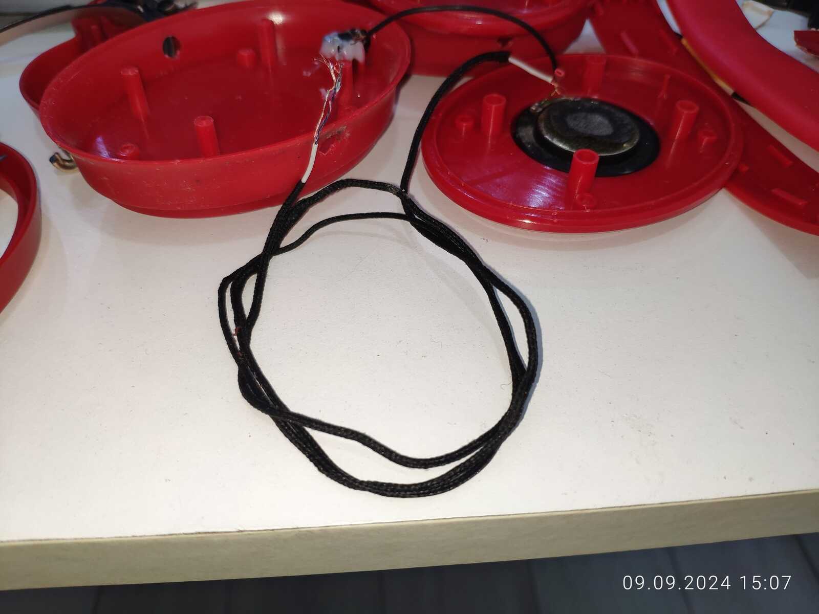

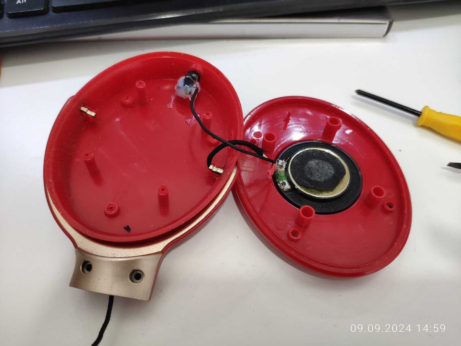

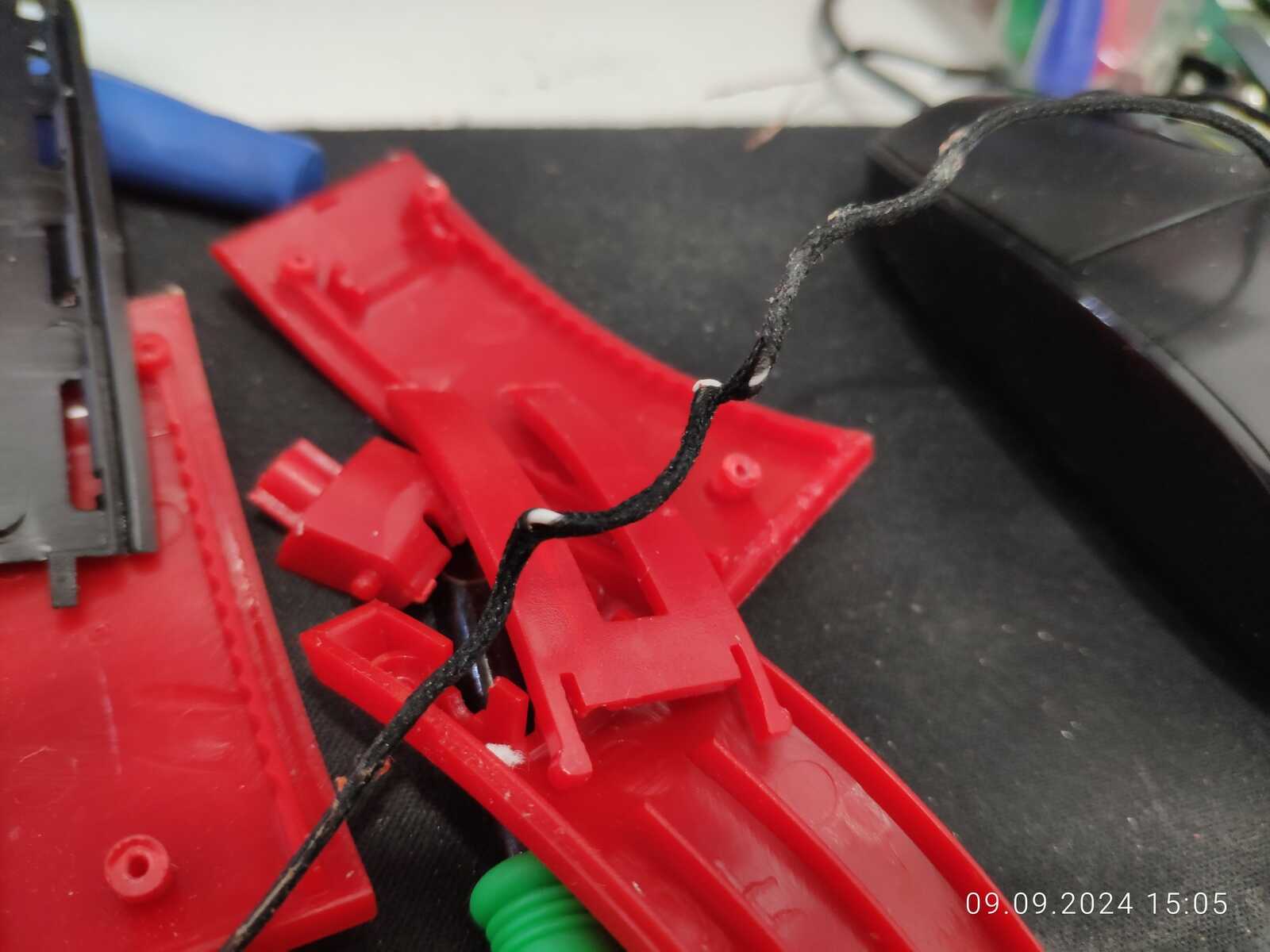

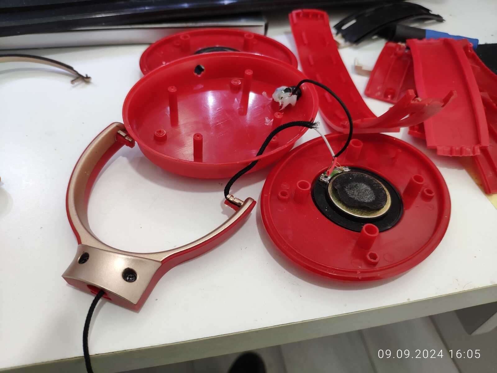

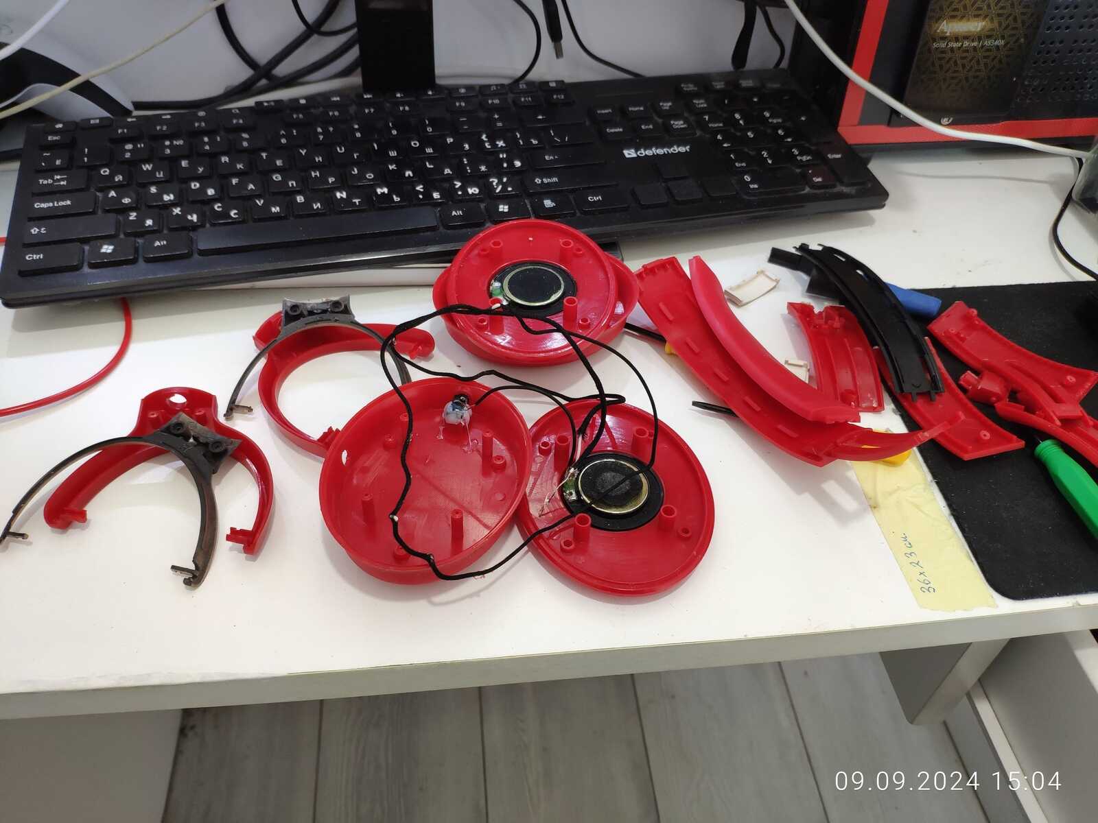

Звук у них конечно средненький, но они работают и устраивают меня, так что приступаю к полной разборке, а для этого нужно отпаять провод от дальнего динамика, иначе не разобрать:
Вот и кто догадался из такого хлипкого пластика делать такие мелкие детали корпуса...

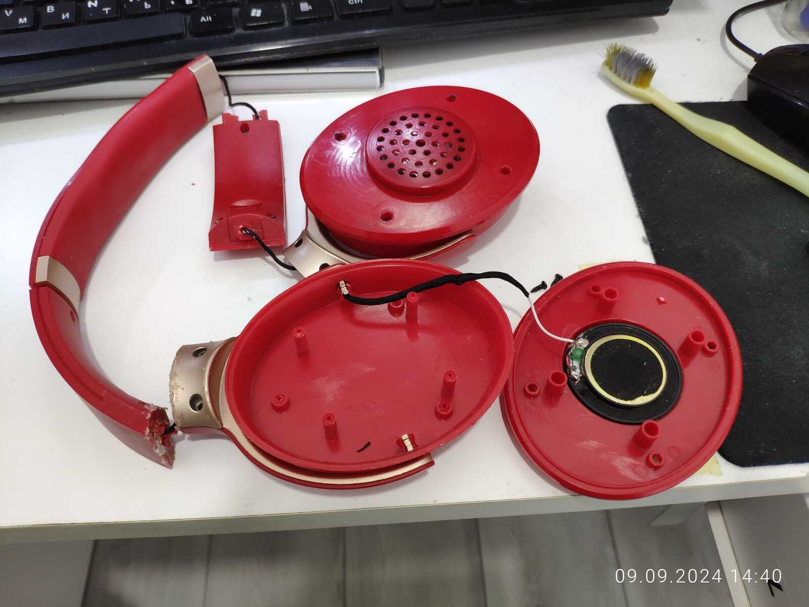

Продолжаю разборку и чистку корпуса:

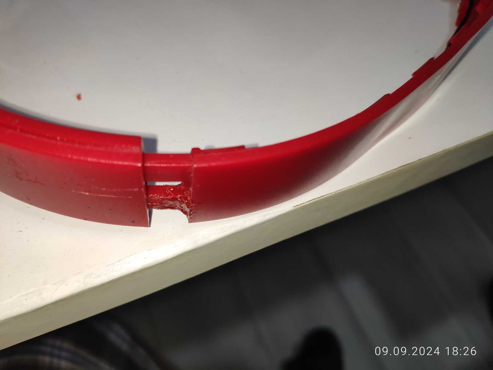

Вижу трещину, хм:

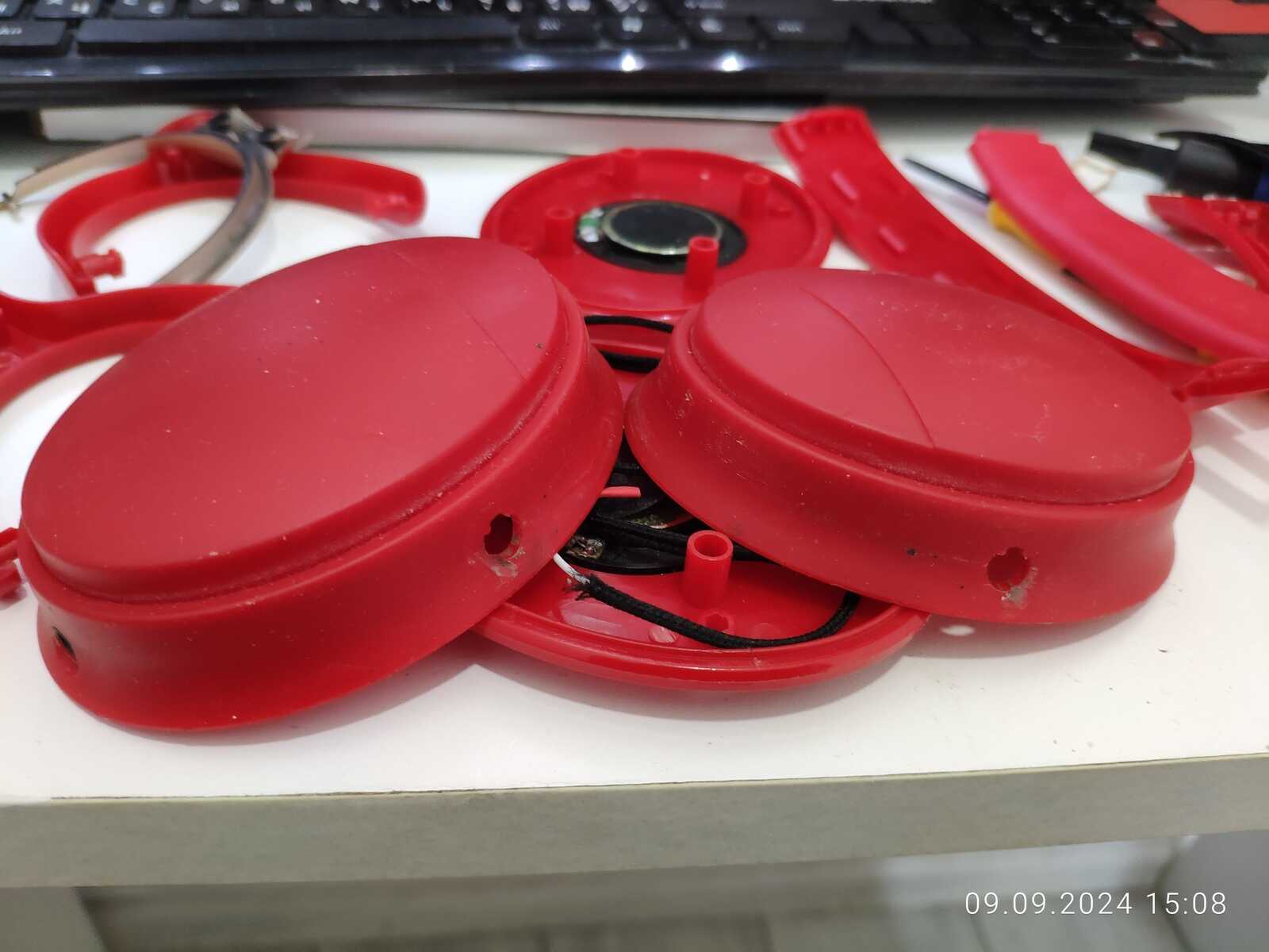

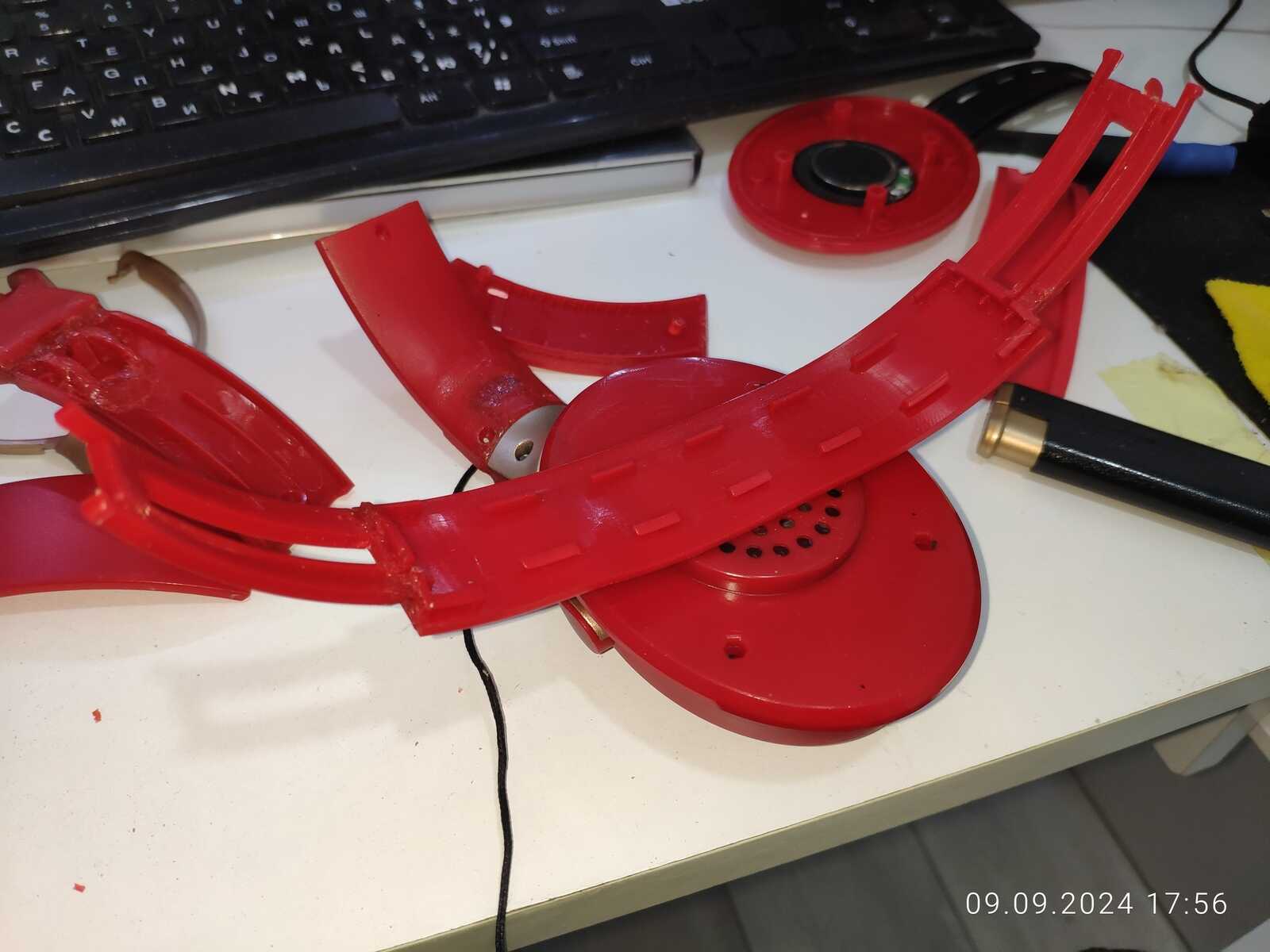

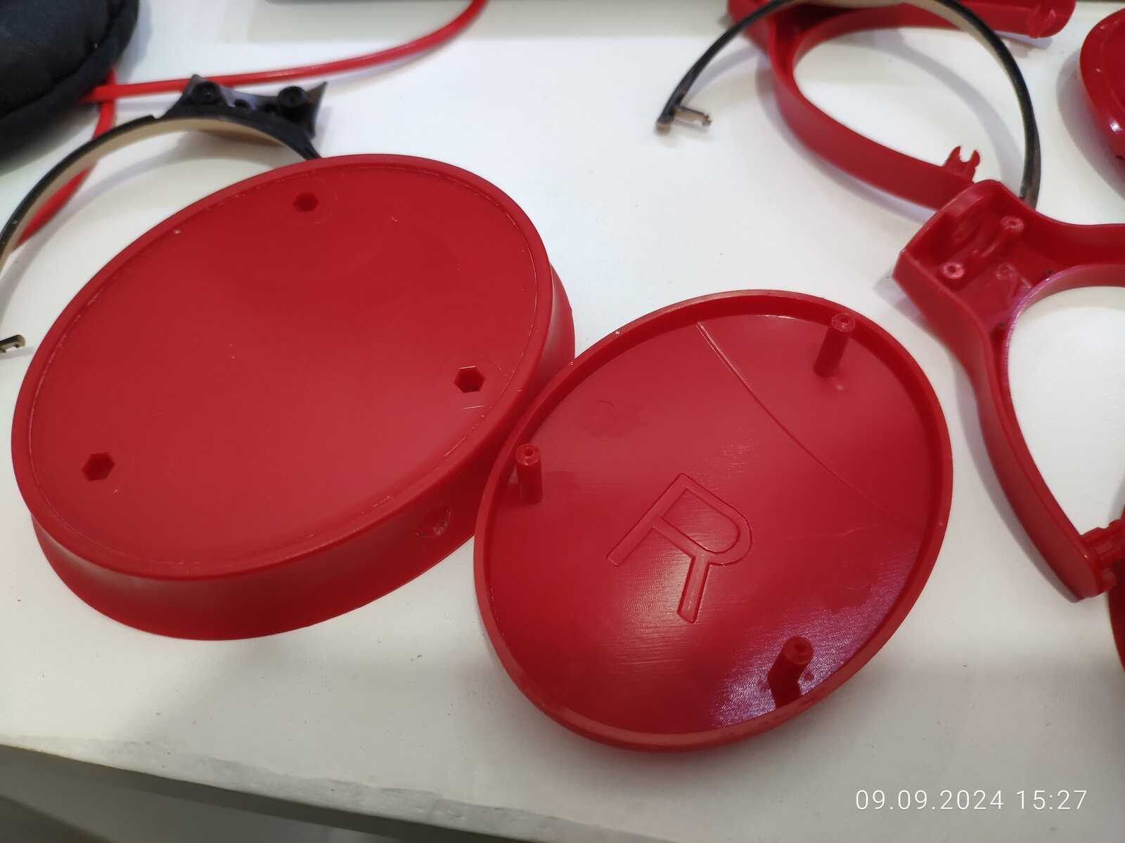

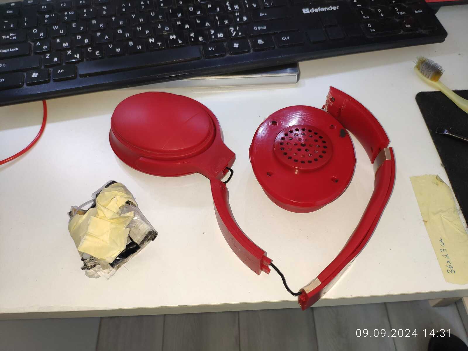

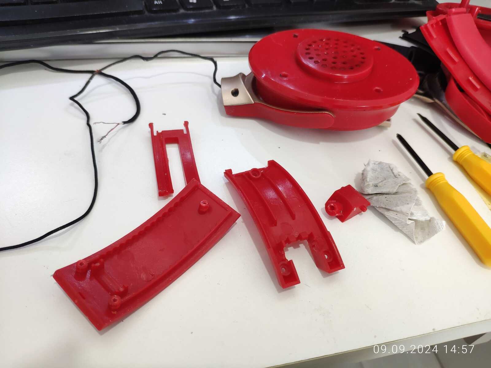

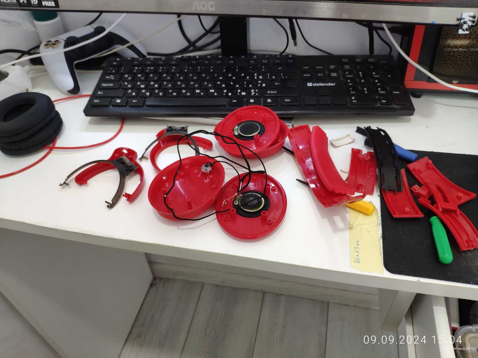

С разборкой покончено, 9 саморезов на магните и куча пластиковых деталей на столе:
Проверяю гнездо, за год ни капли не расшаталось, всё же термоклей отличный материал, если конечно правильно использовать:
Отлично, наушники полностью разобраны, теперь можно разойтись:

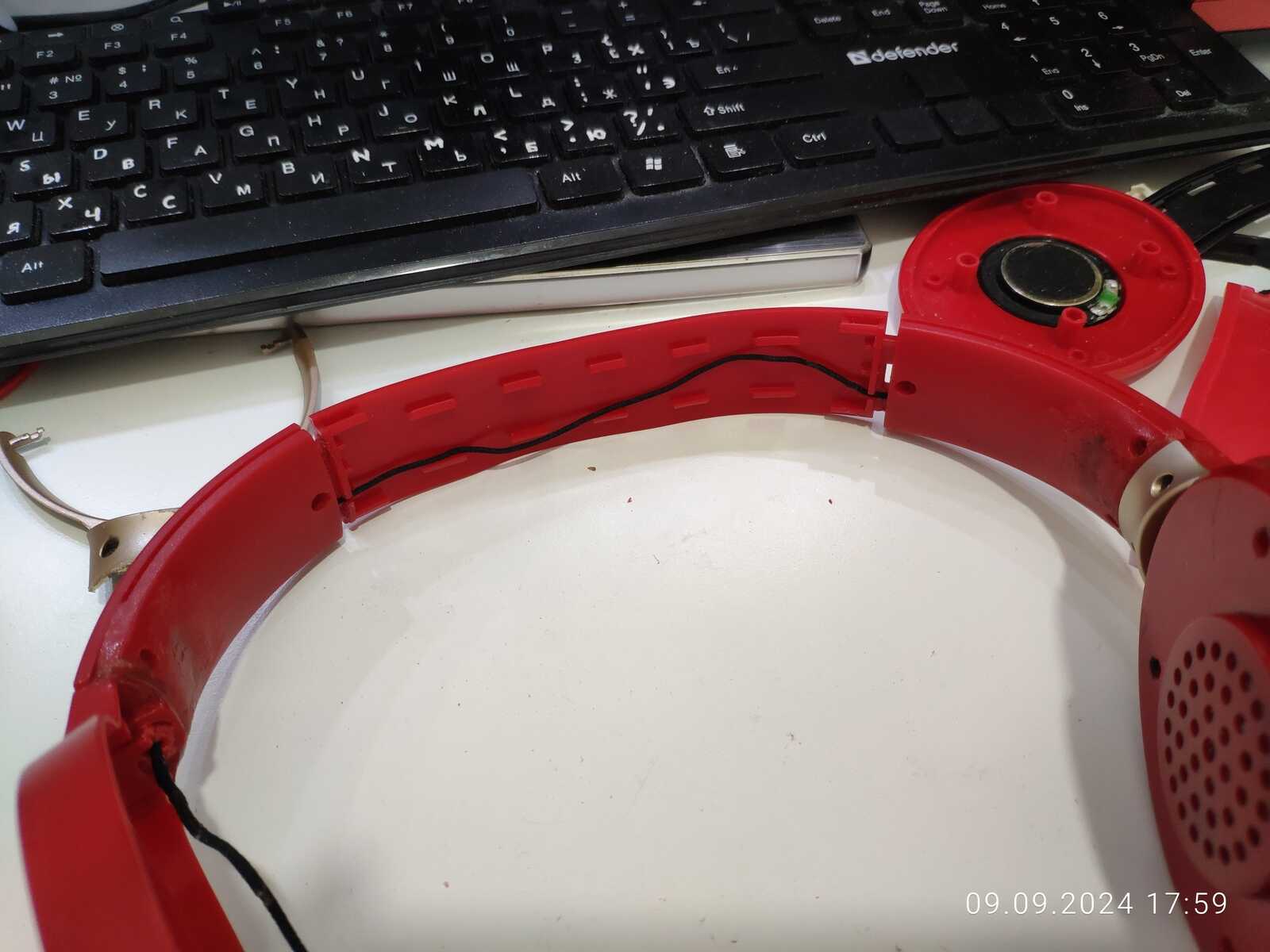

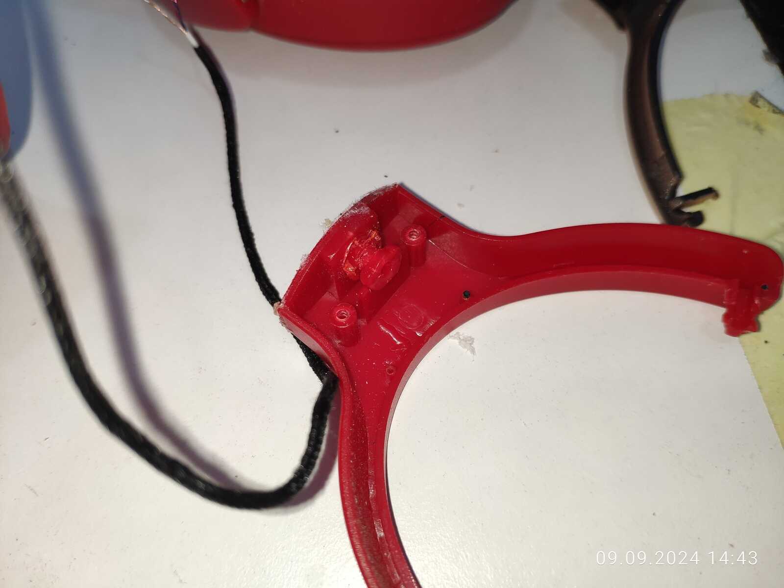

Для начала вправляю провод в оплётку:

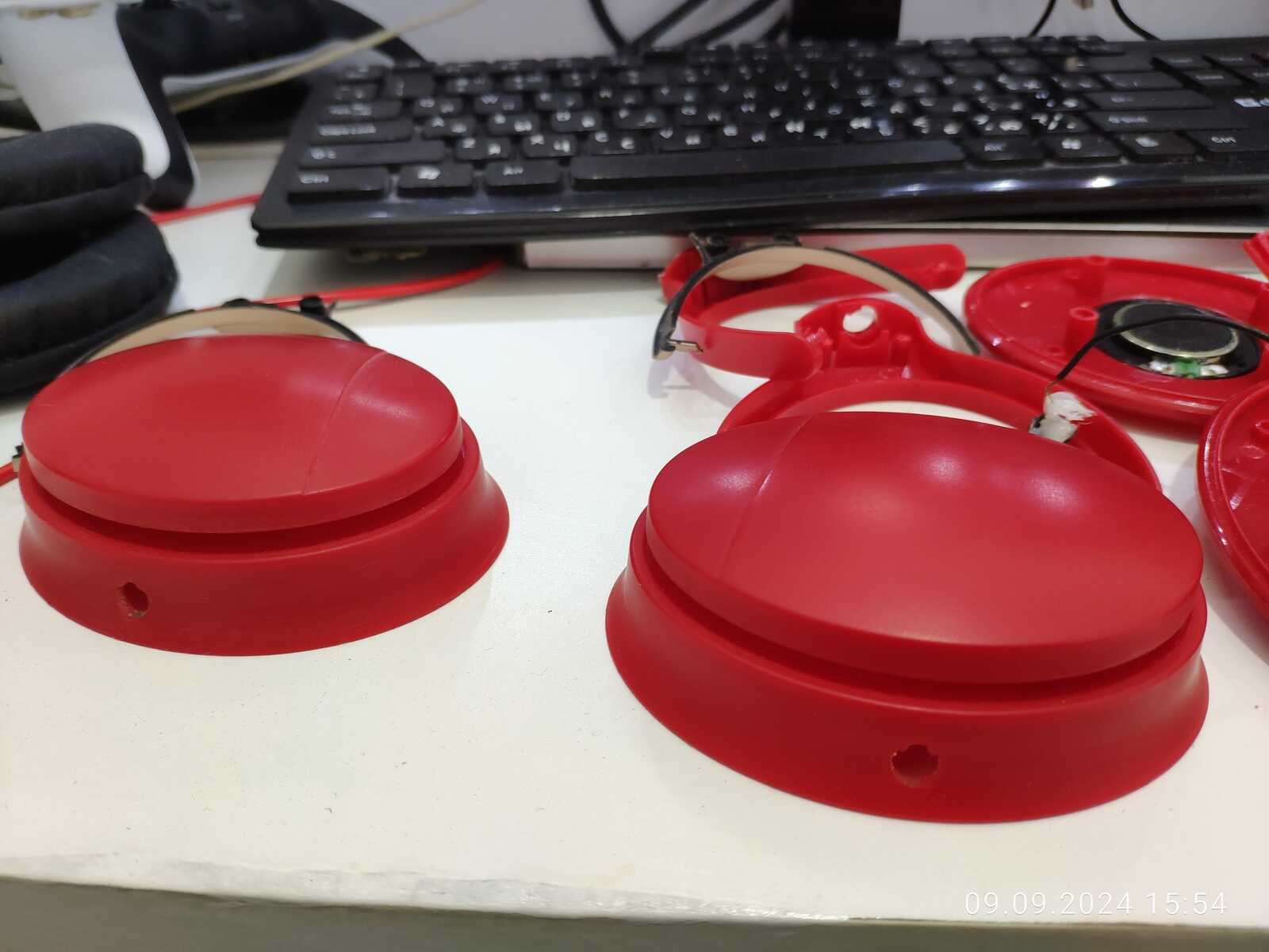

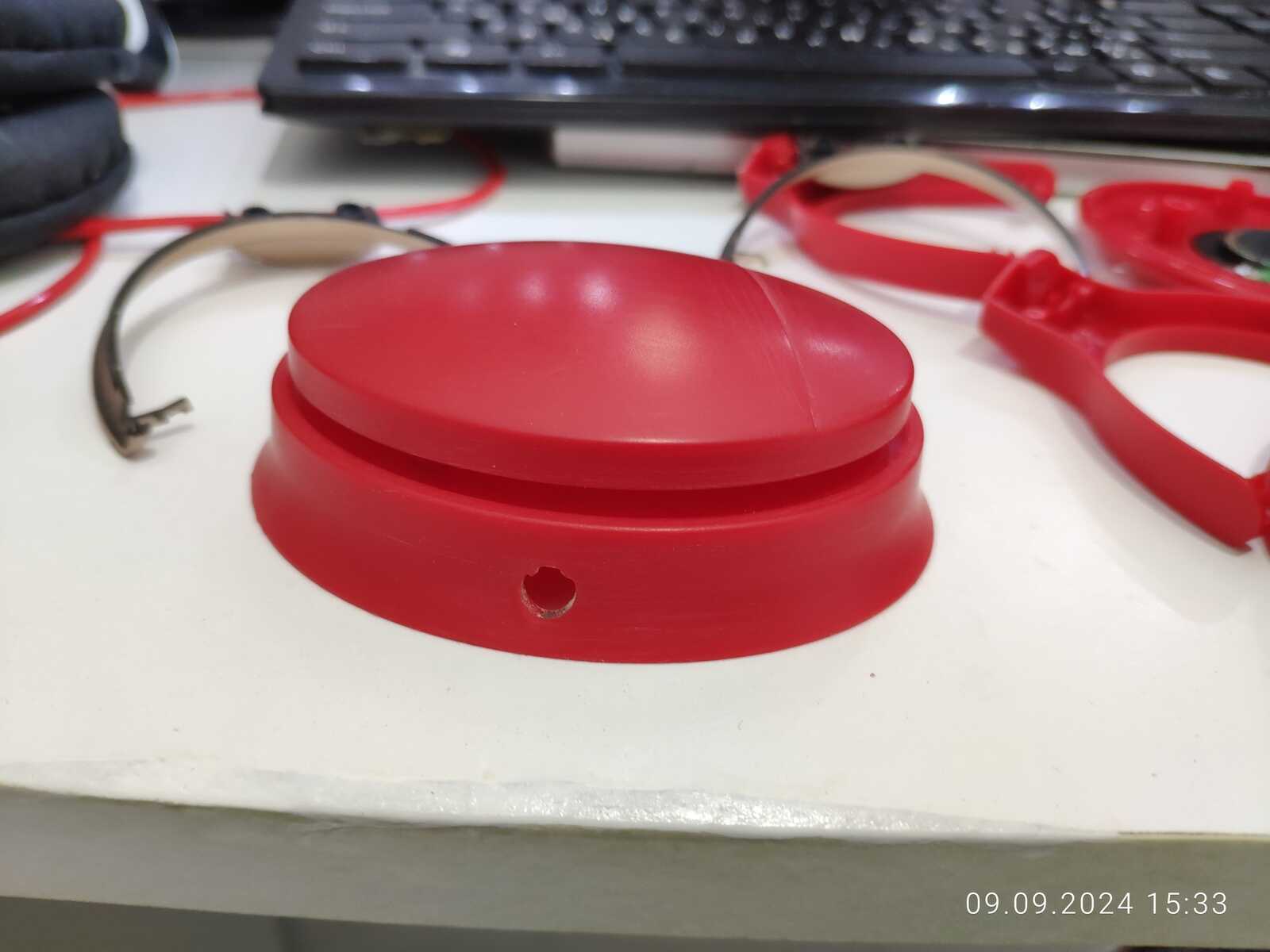

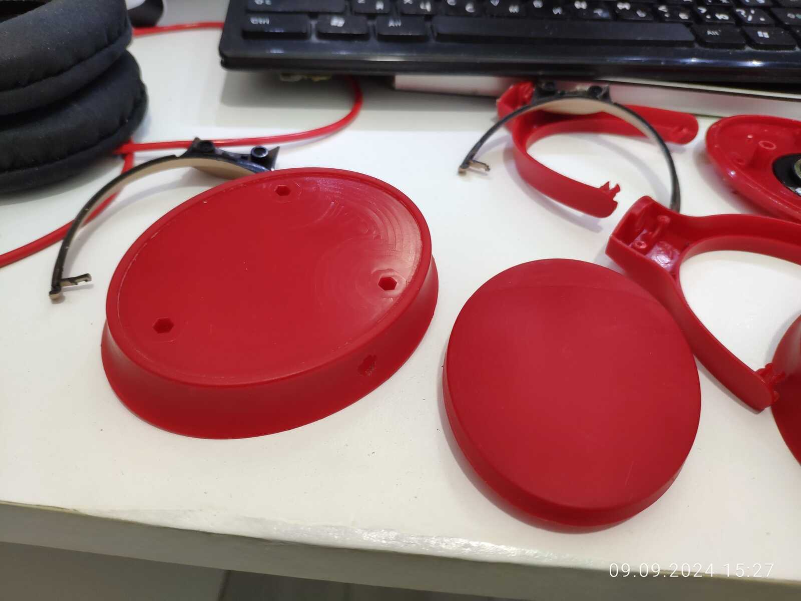

Далее нужно поработать над "софт-тач" покрытием, оно мне не нравится:
Да, это две разные детали одного корпуса, забавная конечно конструкция, но с одного наушника покрытие наконец снято:
Снимаю покрытие со второго наушника, появился некоторый глянец даже:
Далее я думал собирать наушники, а потом подумал ещё немного...
Поворотные механизмы, ограничители, куча мелких деталей из пластика плохого качества...

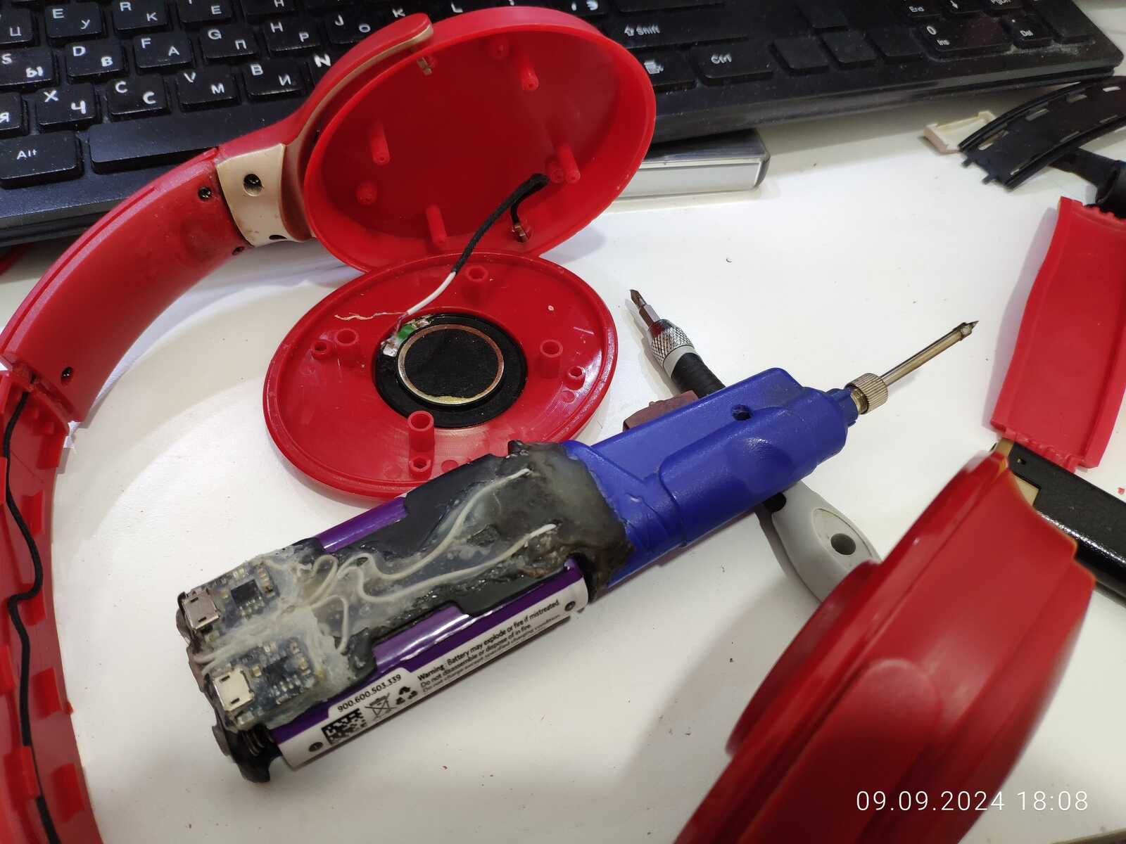

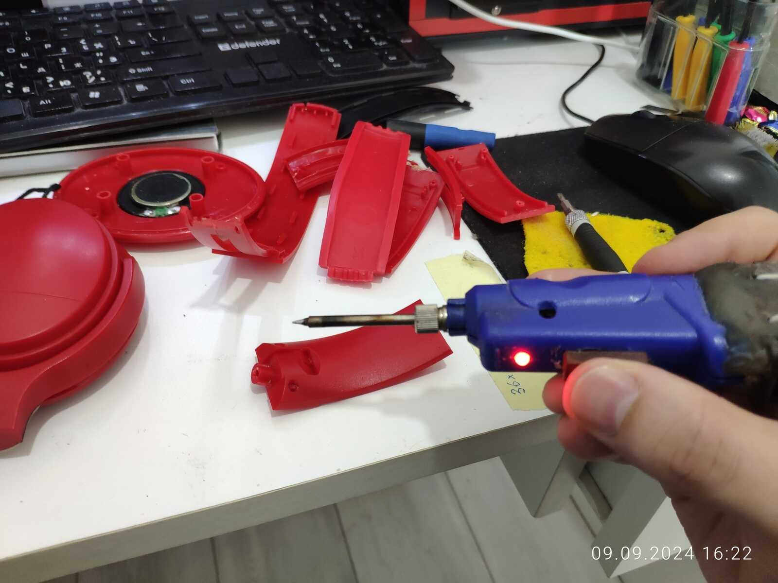

Давайте сменим жало аккумуляторного самодельного паяльника, и поработаем над пластиком:

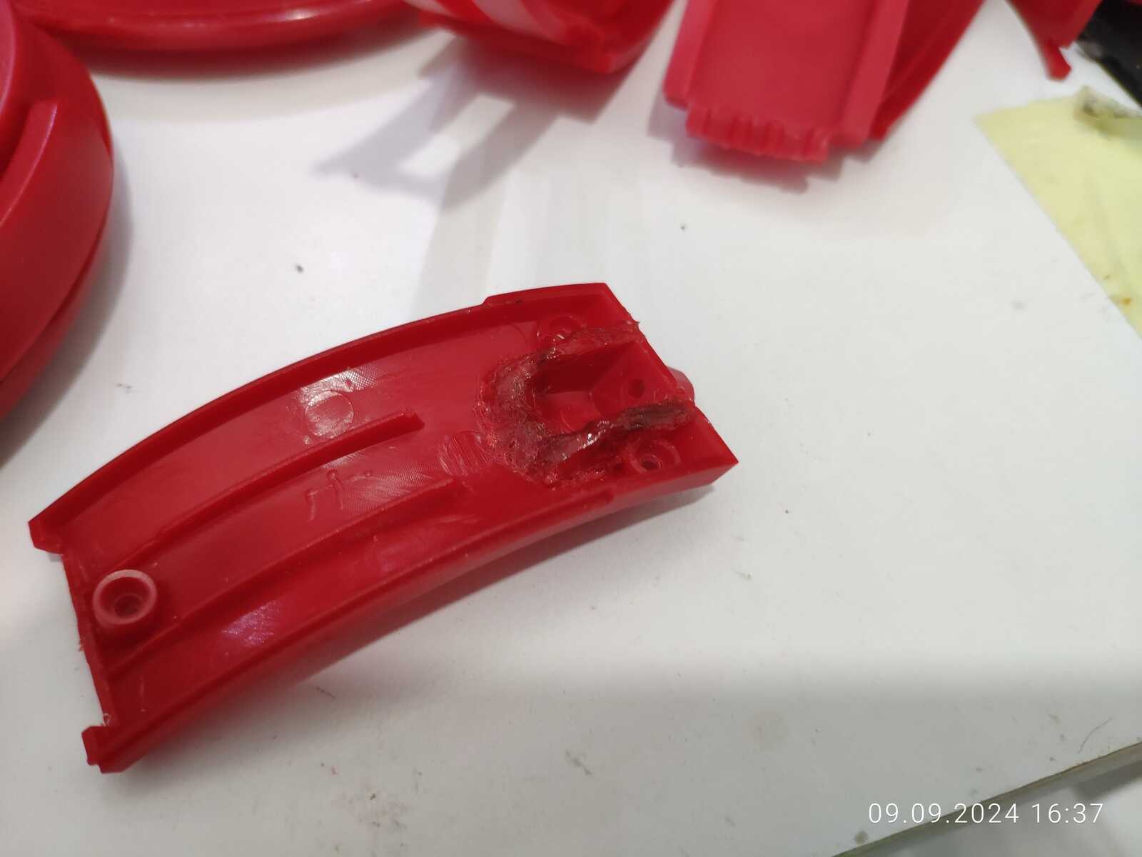

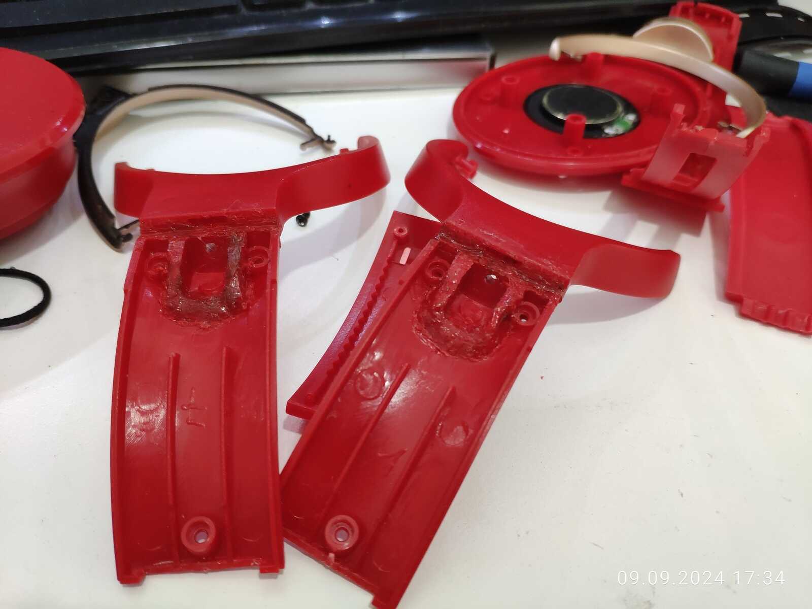

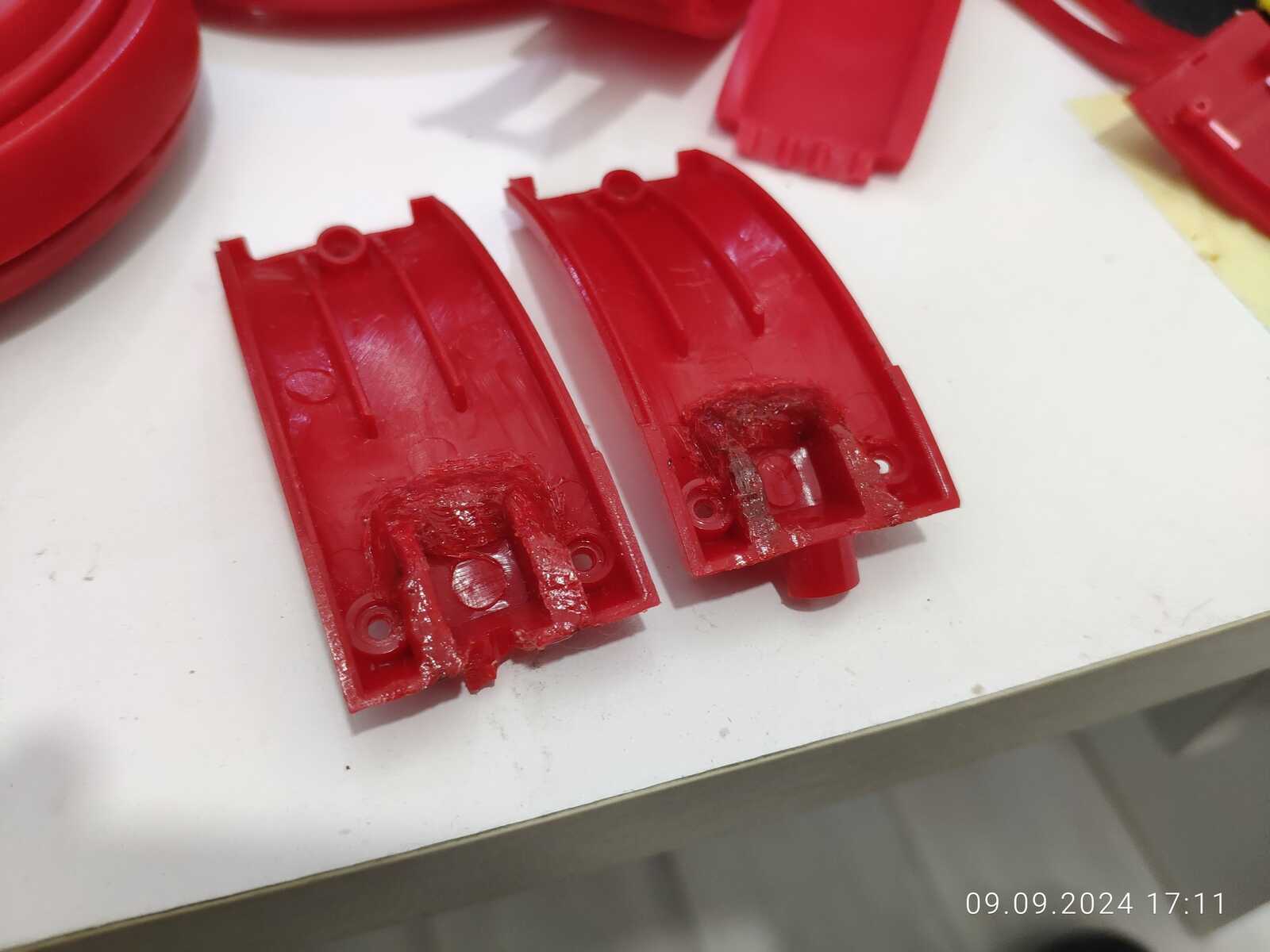

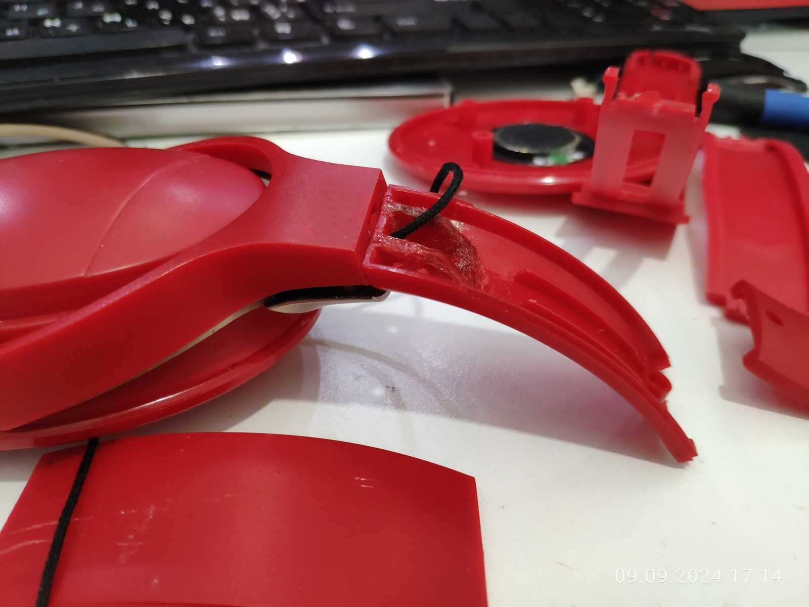

Мне не нужны эти все повороты и развороты, потому спаиваю детали и наплавляю дырки отломанными кусочками этого же корпуса, мусор тоже может быть материалом:
Ох, тут же вторая такая же деталь...
Отлично, парой сомнительных узлов меньше стало:

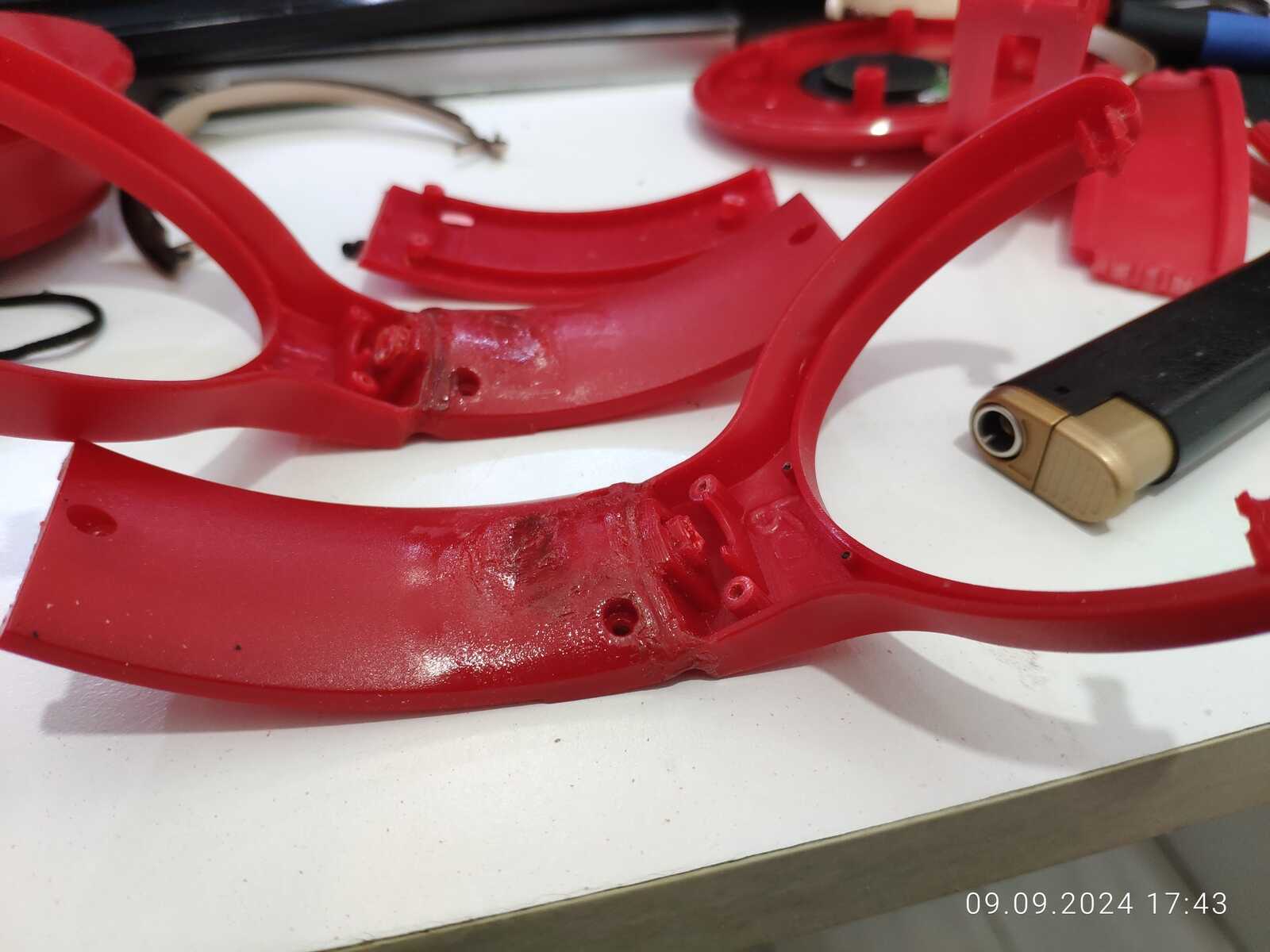

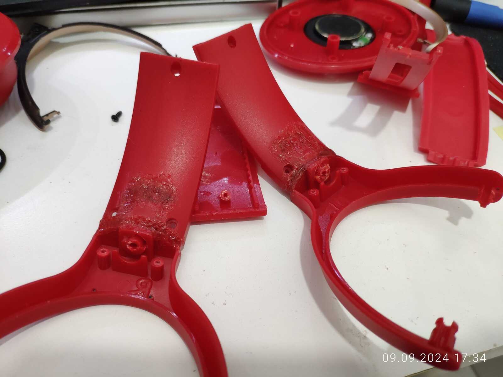

Но есть проблема... Я не хочу опять всё скотчем склеивать, а потому было решено всё спаять, но делать это нужно не абы как, ведь надо сохранить возможность сборки/разборки корпуса:
Потому спаял только красные части корпуса, главное всё основательно пропаять, чтобы не отломалось при будущих нагрузках:
Пропаиваю оба соединения, всё равно они разрушены, так что не церемонюсь особо, и стараюсь пропаять как можно глубже:

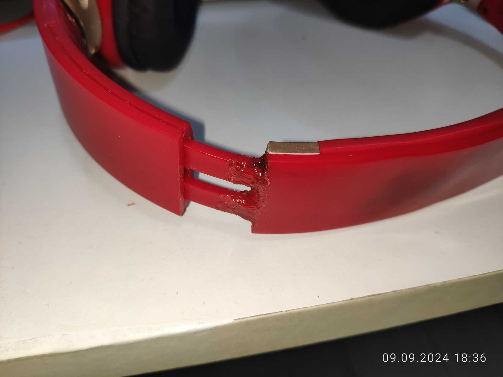

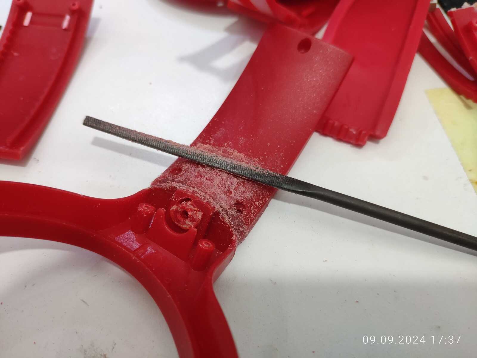

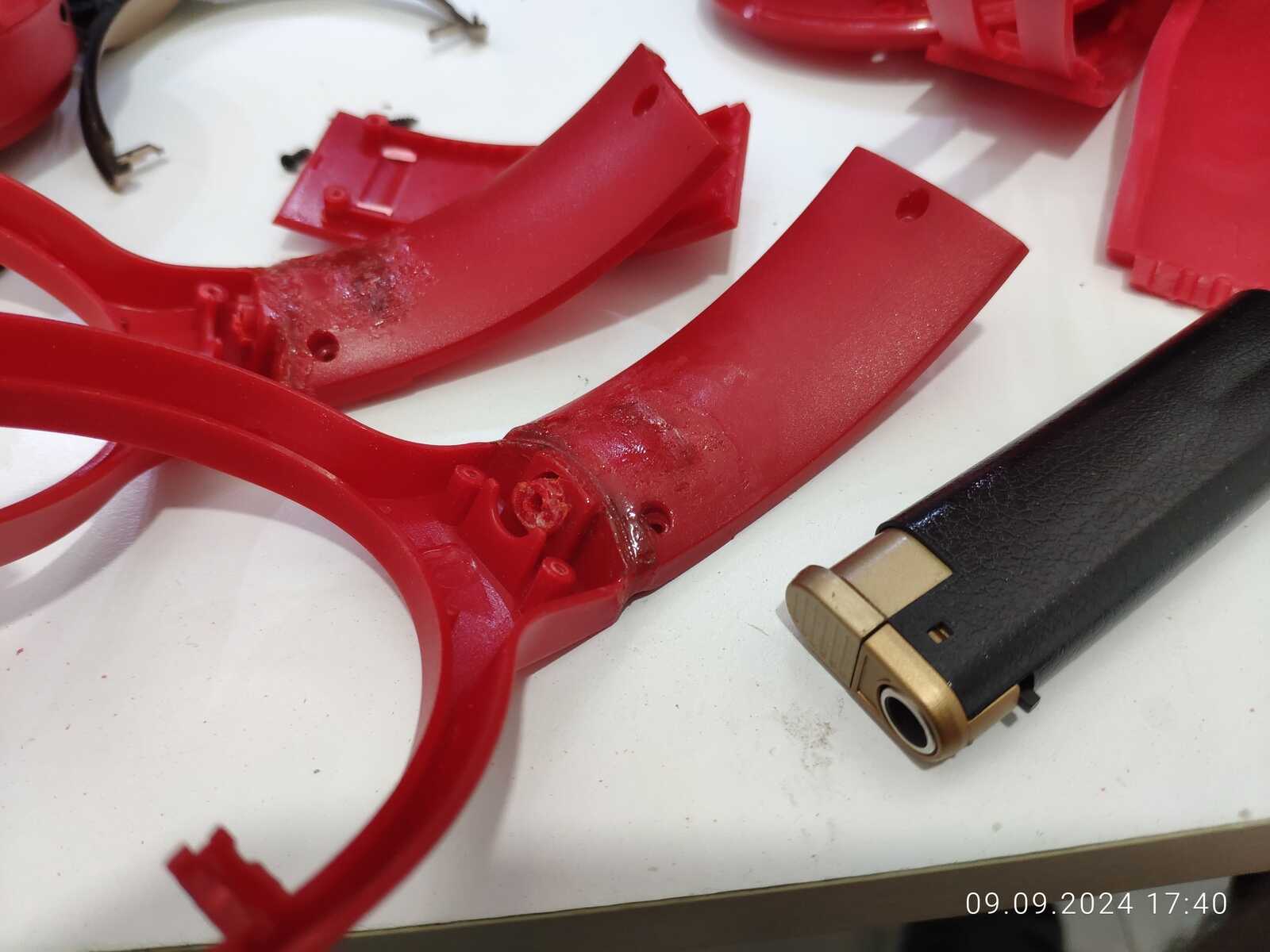

Немного работы "напильником" не помешает, а в качестве финальной обработки используем турбо зажигалку, оплавляем заусенцы и создаём "глазурь":

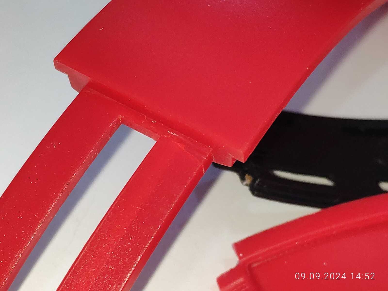

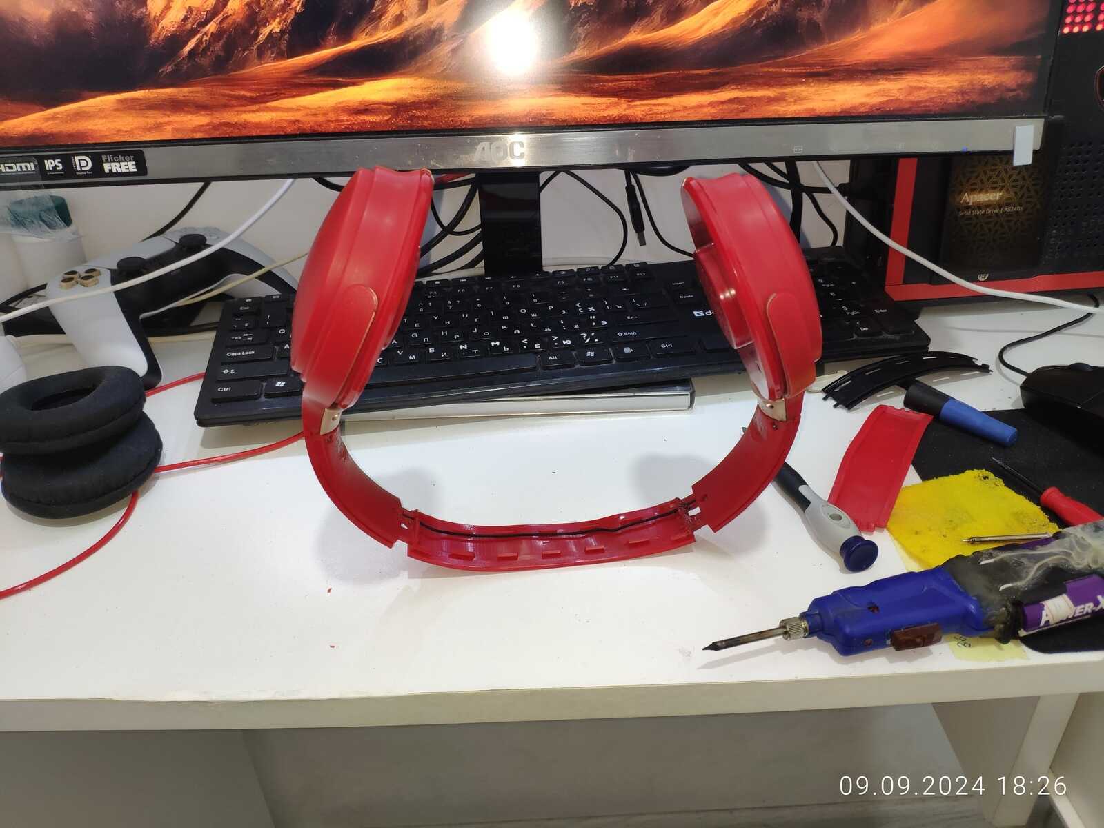

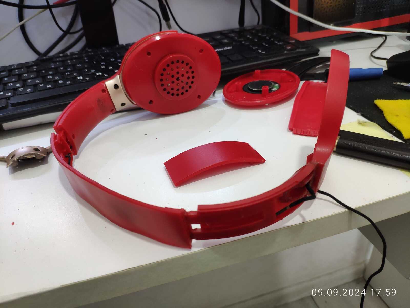

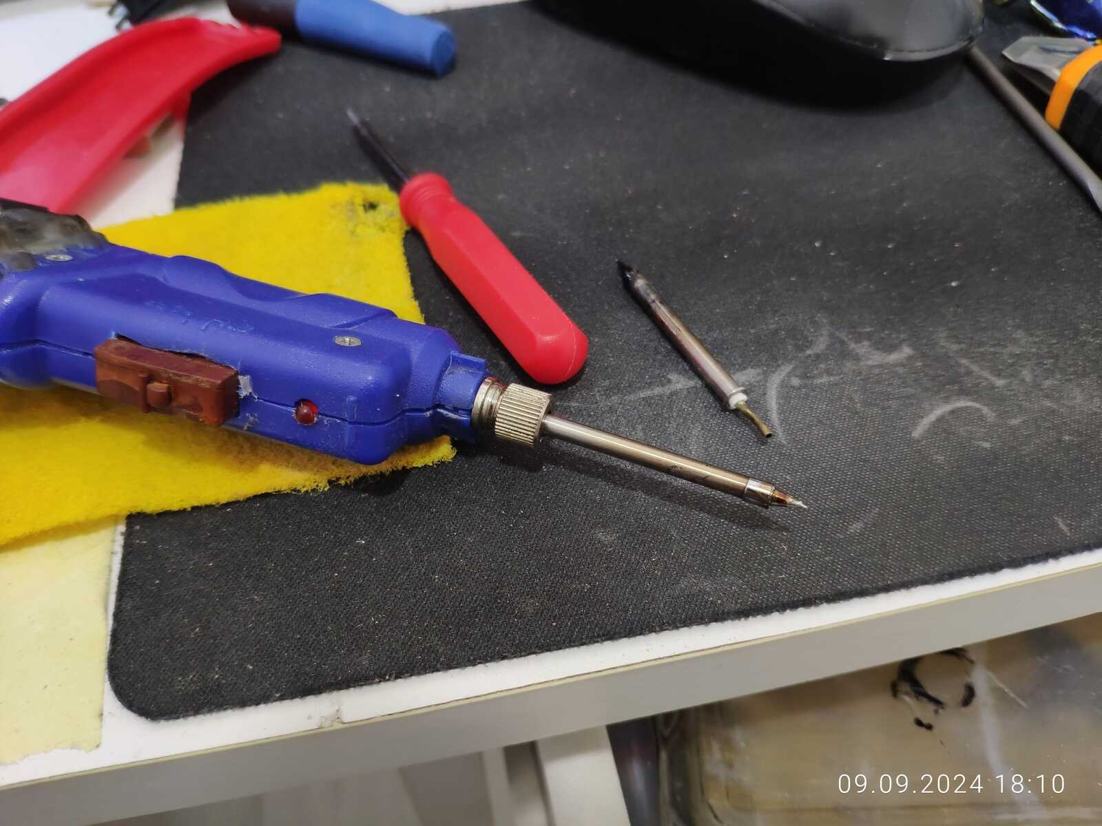

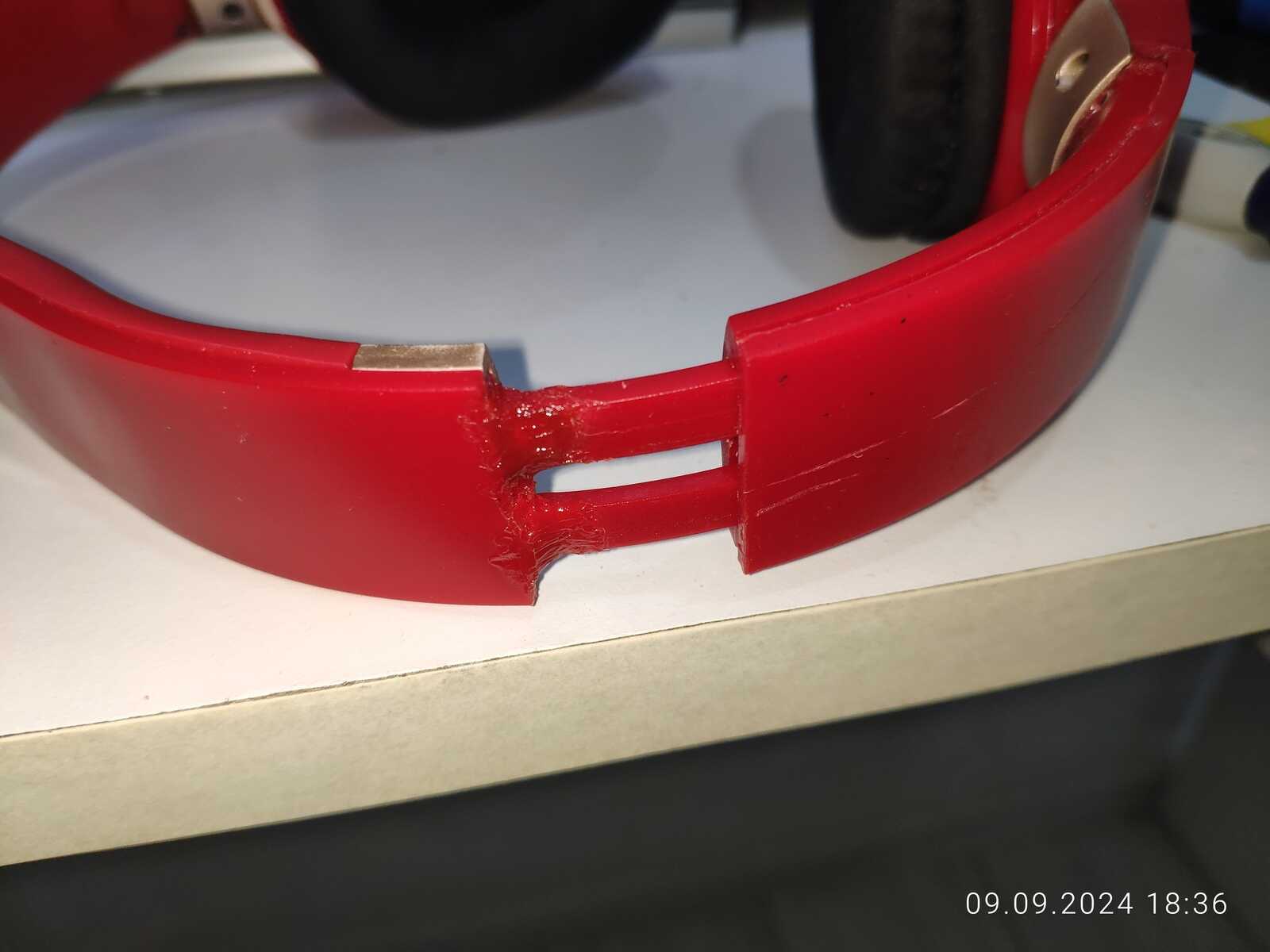

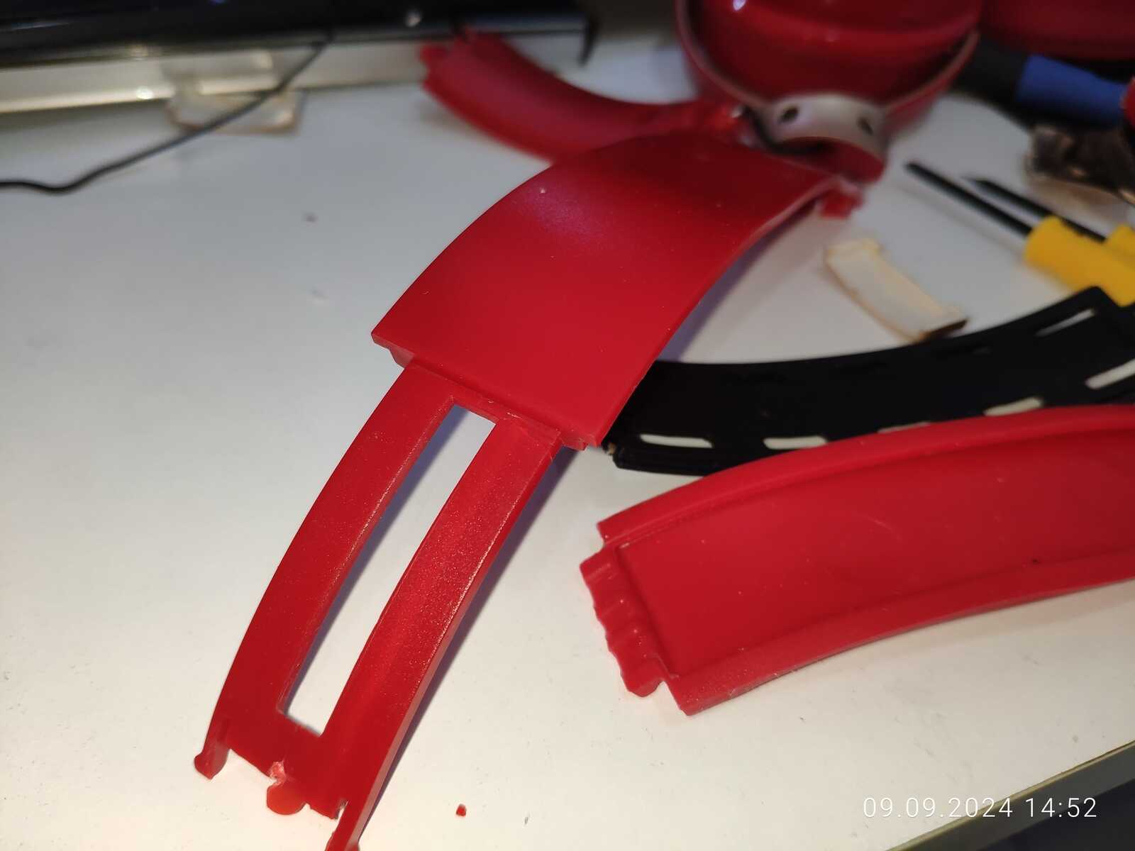

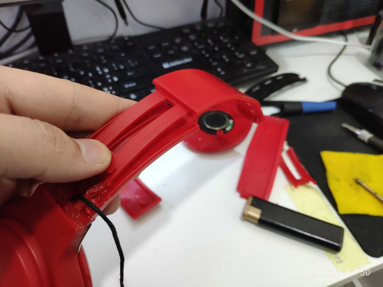

Собираю наушники, трещины и отломанные дуги припаиваю обратно, всё же мне нужна регулировка высоты:
Меня очень смущает толщина пластика в этих нагруженных местах, и не зря, пока собирал оно отломалось...
Пора менять жало паяльника:
Используя лишние кусочки корпуса были усилены дуги, теперь ничего не ломается:
Но я не останавливаюсь на этом, ведь нашлось ещё два лишних кусочка пластика:
Отлично, слабые места усилены:
И теперьнаушники давят мне на уши...

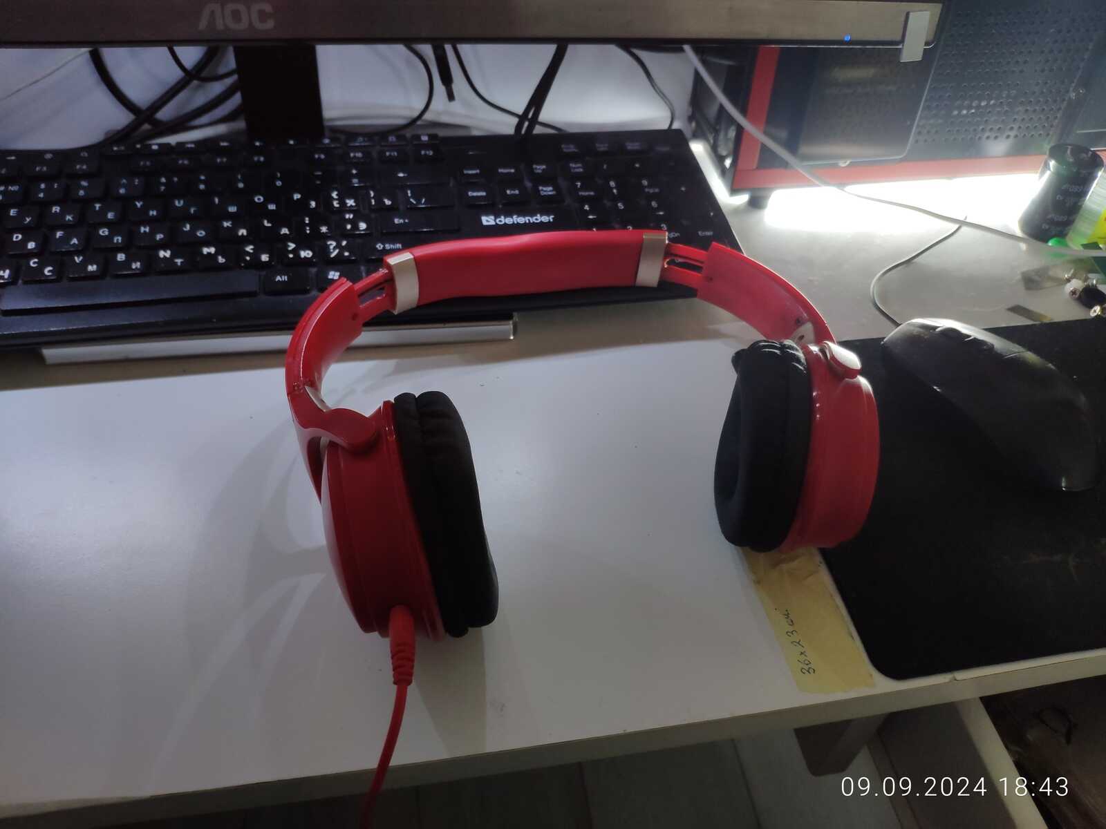

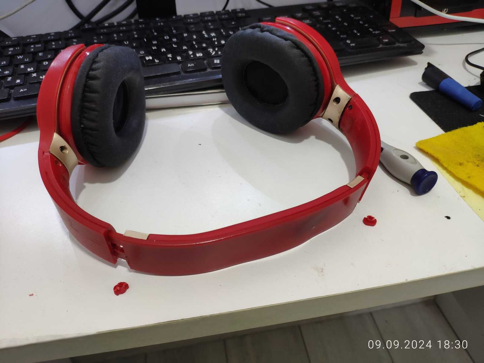

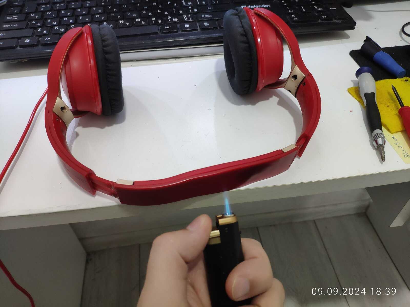

Ничего страшного, исправляю это недоразумение обычно зажигалкой, да, просто разогреваю верхнюю дугу, чтобы снять лишнее напряжение с корпуса когда наушники надеты на голову:
На этом можно сказать наушники отремонтированы:
Впоследствии я ещё раз разогревал верхнюю дугу, ибо всё равно слишком сильно давило на уши, но это уже оставлю за кадром...
