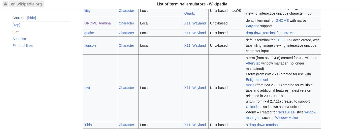

Так как я хочу охватить все основные терминалы, неплохо бы поискать информацию про них, хотя на самом деле в Wikipedia далеко не всё перечислено:

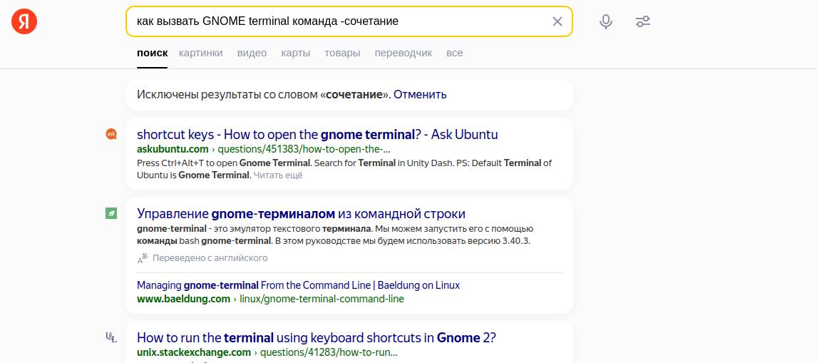

Да и в Linux, как всегда, всё через одно место, и похоже для каждого терминала придётся вручную искать команду запуска, ведь в Wikipedia никто не удосужился прописать команды вызова для каждого терминала, да и в интернете инструкции рассказывают в первую очередь про корявые сочетания клавиатуры, пришлось немного потанцевать с бубном над поисковиком, чтобы наконец найти злополучную команду "gnome-terminal":
Это называется "отличная документация", когда нужно извращаться, чтобы найти нужную информацию, наверное поисковая система неправильная, руки у пользователя не из того места растут и тому подобное :)

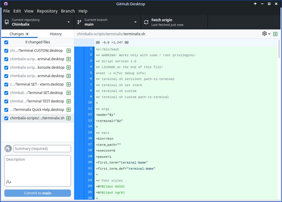

Пожалуй на этом подготовка завершена, настало время разработки:

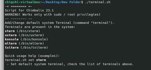

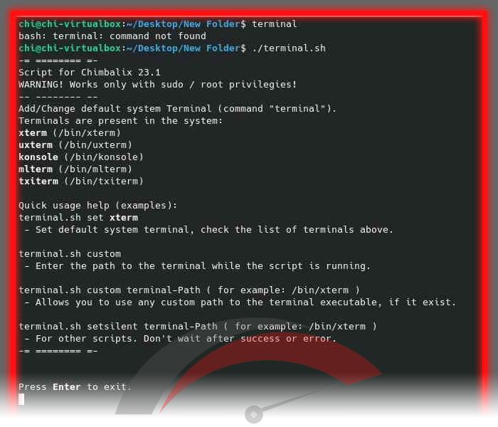

Итого получился небольшой скрипт, который значительно упрощает смену стандартного терминала в системе, осталось всё протестировать и доработать некоторые мелочи:
Некоторое время скрипт улучшался, дорабатывался, была добавлена небольшая справка по использованию, и теперь в принципе работает как надо:

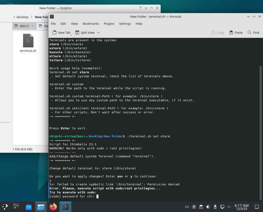

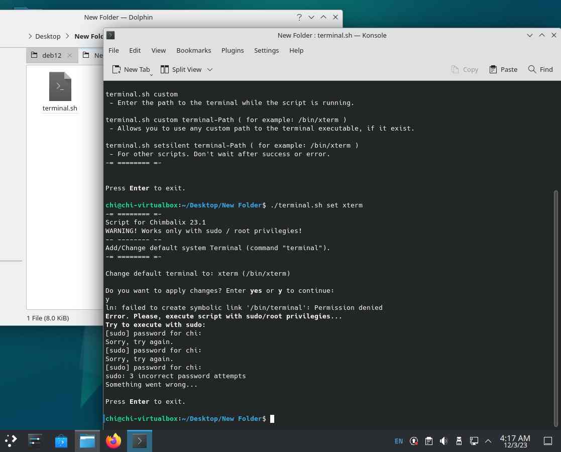

А потом перенёс скрипт в Debian 12.2 KDE для тестирования, но я забыл свой "root" пароль...
Ущербные линуксы принуждают пользователей устанавливать пароль учётной записи, а некоторые особо неадекватные предъявляют серьёзные требования к паролю (да пошли бы они к хрену со своей "заботой"), и в итоге я некоторое время занимался перебором простейшего забытого пароля учётной записи, пытаясь угадать, к какому минимальному количеству символов в пароле меня принудили при установке Debian:
К слову, мой дистрибутив Chimbalix не принуждает устанавливать пароль учётной записи, и не предъявляет особые требования, так что после моего дистрибутива другими пользоваться становиться довольно проблематично.
Наконец пароль подобран, скрипт проверен, меня устраивает работа:

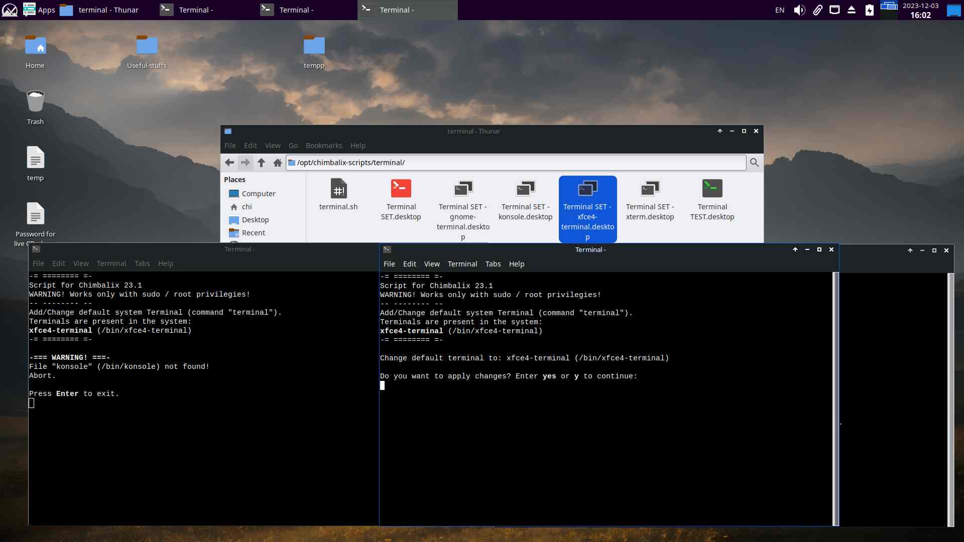

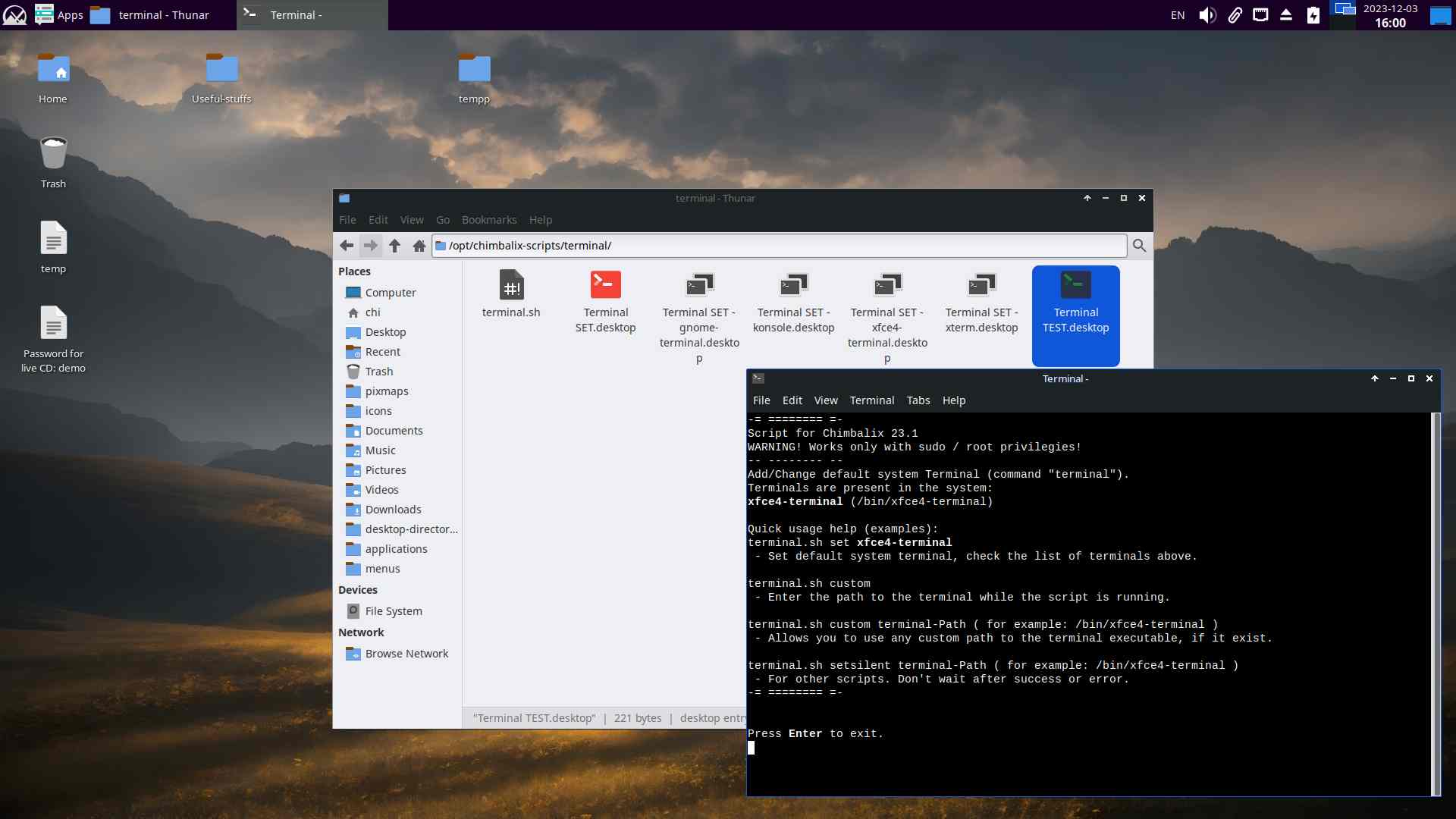

А как использовать скрипт, если для этого нужно запустить терминал и вручную ввести путь к файлу для исполнения? Линуксы ведь не доросли до стандартной команды для запуска терминала, потому воспользуюсь особенностью XDG, просто создам ярлык установив галочку "запустить в терминале":
Да, эти ярлыки не будут работать в дистрибутивах Linux, где нет XDG или он поломан, но это уже не моя проблема, в первую очередь я поддерживаю свой дистрибутив, остальные уже по остаточному принципу, так что извольте:
Так гораздо лучше, теперь достаточно запустить ярлык, и дело сделано, или не сделано, если пользователь попытается выбрать исполняемый файл который не удалось найти:

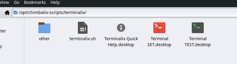

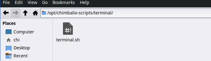

Чтобы не создавать путаницу было решено переименовать скрипт в terminalix, а всё второстепенное переместил в отдельную папку, чтобы визуально не перегружать пространство вокруг файла скрипта:

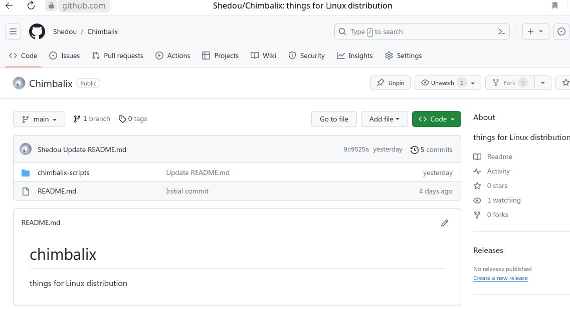

Осталось загрузить в репозиторий:
( https://github.com/Shedou/Chimbalix )
Так одной проблемой стало меньше, теперь мне не нужно вручную прописывать символическую ссылку для команды "terminal", если надо сменить xfce4-terminal на что-то другое, достаточно запустить скрипт и прописать имя желаемого терминала который нужно задать по умолчанию в системе:
