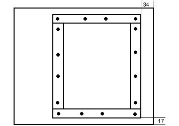

Т.к. ДСП ламинированная, то естественно ламинат портить очень не хотелось, и я решил производить все крепления изнутри. Сначала к боковинам были приклеены и привинчены саморезами бруски, см рис1.
Морда планировалась двухслойная отсюда и размер 34 мм.
Оба слоя были скручены струбцинами, после чего были просверлены четыре отверстия диаметром 6мм для крепления динамика.
Почему я их сразу не склеил? Ответ тривиален: чуть ниже динамика я решил привернуть тот самый буковый брусок, соединяющий переднюю стенку с перегородкой. Склеивать слои было нельзя, иначе шляпка самореза торчала бы наружу и испортила внешний вид.
После этого я рассверлил в одном из слоев, который был выбран внутренним, отверстия с 6 мм до 10.3 мм, забил туда и поставил на эпоксидку гайки М6. Все было сделано предельно аккуратно, чтобы клеем не испачкать резьбу.

Вот так схематично выглядит корпус сверху (рис 2.):
