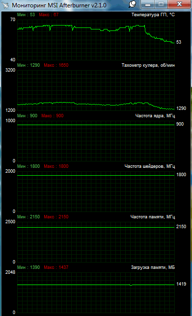

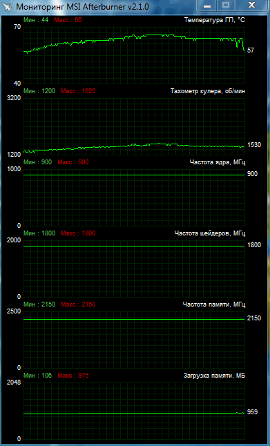

тестирование
Crysis (allmax, fullhd)
noaa min/max/avg: 28/46/37
2xaa min/max/avg: 27/44/34
x4aa min/max/avg: 24/41/32
x16qaa min/max/avg: 21/42/31

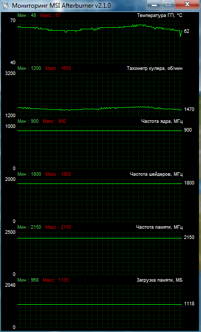

mafiaII (allmax, fullhd)

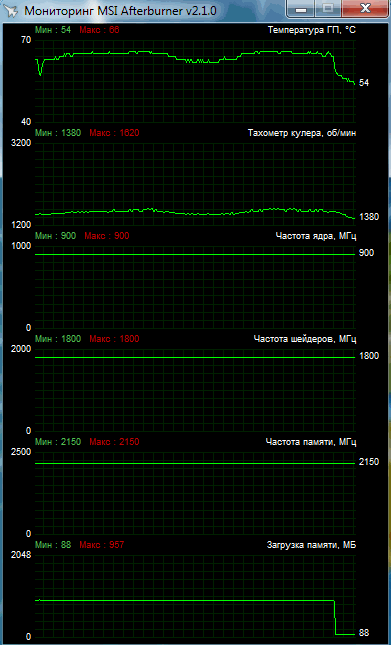

[center]GTAIV (allmax, fullhd)
noaa min/max/avg: 53/70/60

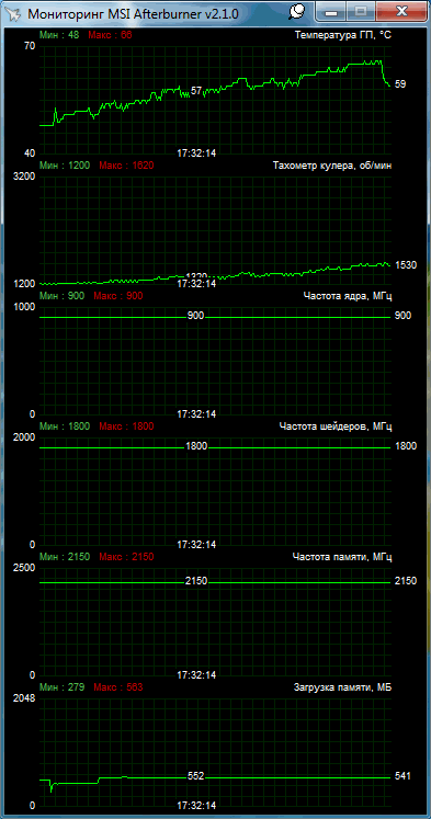

noaa min/max/avg: 17/45/32
ingameaa min/max/avg: 16/44/31
