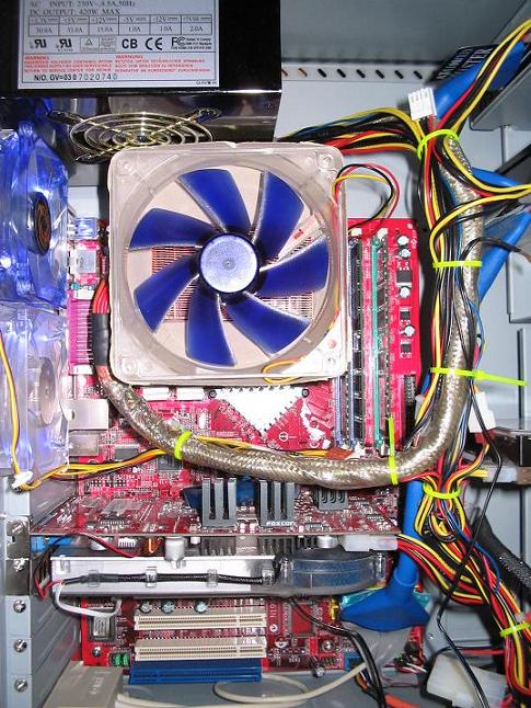

Соответственно возникла проблема их совмещения. Радиатор может нести максимум фан на 92, а в 120 он просто проваливался, но вспомнил, как то на одном из сайтов видел , как люди делали адаптеры. Тогда помны позабавило: "На кой??? Ведь купить можно?" Да, можно! Есть одно но, большая часть воздушного потока получалась ни к чему. Так как все адаптеры имеют круглое выходное отверстие. Вот и решил сделать "ЭТО"...
После установки этого чуда, доразогнал процессор, с 2100 до ранее бывших 2300 Mhz. Температура не бывавшая на 2100, при 100% нагрузки выше 66°C, упала при 2300 до 58°C, также при 100%. Отсутствие сбоев и слётов винды(да и вообще, чего-бы то ни было) присутсвует как и ранее. В приме95 не тестил, но 12-ти часовое кодирование с одновременной работой ослика+ Firewall+2 антивирусника(оба секли за инетом(так было надо
))+PC Alert(2% CPU) ожидавшихся последствий не принесли, правда темпа была 63°C

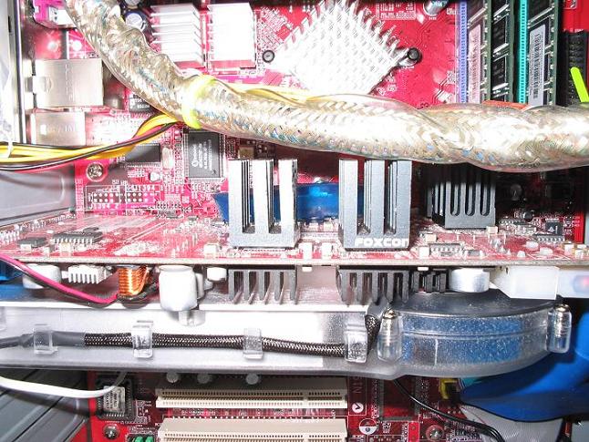

Был прикуплен сей чудный девайс Arctic Cooling VGA Silencer Rev. 3
Вещь, я бы сказал, очень нужная и полезная. Была установлена на мой Ati Radeon Sapphire Atlantis 9800 128 Mb Infineon 3,3 ns 325/290. Для памяти был прикуплен ChipFreezer
распилен на 4 части, и приклеен на(
как оно по русски то? Дичаю тут на всём готовом, русский забывать стал)... двухстороний термоскотч(вроде так), на память с обратной стороны пригодился радиатор с северного моста, с которым были проделаны теже операции. Все стало выглядеть так
Итог таков, 415/315, ковыряния и попытки добиться большего не окончены. Температура чипа, после прогона подряд 3ДМарка(5 раз)+2001Марка(5 раз)+ Aquamark 3(5 раз) держится в пределах 56°C. Мерил непосредственно возле чипа.Мерил этим
3,5", -40 ... +90°C, два сенсора. С 5к(с хвостиком) в 3Дмарке стало 6035, а в 2001Марке с 15240 на 17445, в Aquamark 3 42.754. Резалты по среднему. Скрины выложу позже, так как сейчас ищу подходящий каталист, прежний 3.9, дававший лучший резалт, после кивиряния Биоса стал проигрывать 4.6(
). К тому же время... его постоянно не хватает, да и улучшить ещё хочу...
Обсчий вид опосля
Вот вроде и всё,что хотел написать. Может потом ещё чего напишу.
Обсчий вид опосля
