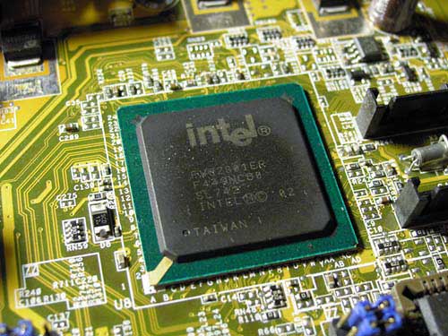

Симптомами были существенный нагрев ЮМ и СМ при включении компьютера. После же нескольких включений ЮМ приобрел вот такой вид
в центре пластик более блестящий. Явный признак
Но от чего так сильно он может греться? Мое предположение - из-за повышенного напряжения, которое на него подается. Ведь сам по себе он не может вдруг вот так просто взять и умереть. Да еще и с таким нагревом. Что ж, включаю комп еще раз и смотрю на мосфеты, которые стабилизируют питание чипсетов. Ух ты, один из них очень неплохо греется. Вот ИМХО и виновник. Скорее всего полевичек пробило и он выдает не требуемые 1.1В (или сколько там), а все 3.3, а то и 5 вот и нагрев.
Как его уберечь я пока не знаю, но греется он в рабочем состоянии не сильно, так что ХЗ.

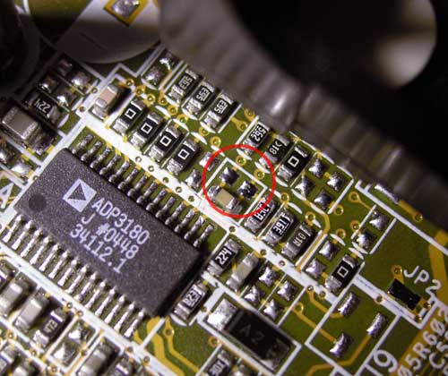

Ну, а теперь о пайке. Материнка умерла, но на ней у меня был vdroop mod о котором я писал тут. С ним сдавать ессно нельзя
. Что же делать? Снимать, конечно. Да так, чтобы не было заметно (именно по этому я тянул со статьей, пока не заменят мамку
Если отпаять провода не представляет собой труда – достаточно просто аккуратно тонким жалом прогреть место пайки и провода сами отвалятся. То вот как сделать место пайки незаметным? Элементарно. Нужно лишь флюс (желательно жидкий и обычный (канифоль)) паяльник с тонким жалом или же паяльник с возможностью отсоса припоя (свой я опять же показывать не буду, потому что то даже паяльником назвать сложно) кусочек поролона. Все
Приступим. Что обычно выдает место «вмешательства»? конечно же неаккуратная пайка, которая просто кричит о том чтобы на нее обратили внимание. Соседние контакты красивенькие ровненькие бугорки припоя, а тут… Будем делать такие же
Ставим плату на одну из граней, так чтобы плоскость платы была перпендикулярна столу/стулу/коленям/уровню мирового океана. А паяльником (хорошо разогретым) аккуратно касаемся контакта, причем держим его так чтобы кончик жала был самой высокой точкой паяльника. Понимаю сложно, но результат будет… при этом разогретый припой течет к более горячему месту – жалу и там накапливается в виде капельки. Периодически его надо удалять. Таким образом, мы получаем практически «голый» контакт с очень тонким слоем припоя. После этого кладем плату на стол (я вообще в руках ее держу, регулируя наклон, добиваюсь нужного количества припоя), вытираем жало паяльника поролоном, но не насухо (должно немного остаться припоя). Дальше берем флюс и наносим его на место контакта. Можно побольше
После этого жалом паяльника просто дотрагиваемся до контакта, часть припоя, оставшаяся на жале, попадает на контакт и образует замечательный бугорок. После этих манипуляций промываем все спиртом.
Все. Единственное, что теперь может выдать – более блестящие контакты, но и это можно убрать, если захотеть ;). Да и нельзя к этому придраться ;)

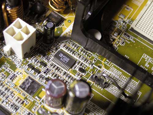

Вот как вышло у меня
