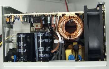

Извините за грамотность составления статьи, это моя первая статья. Начнём, БП был в очень красочной коробке чёрно-красного цвета на которой изображён сам блок питания и его характеристики и достоинства::Temp.Control(регулировка вращения вентиляторов в зависимости от нагрузки),Low Noise (тихий),Performance,Dual Fan(2 вентилятора), Поддержка Power Factor Correction, активный режим. Возможность подключения материнских плат от AMD и Intel ATX 12V.Но вот перейдём к самому главному открываем коробку и видим сам БП он находится в специальном защитном пакете от повреждений при транспортировке. Но вот теперь я достаю сам БП (тяжёлый вес 2.55кг,свидетильствует о том что применяются качественные радиаторы и хорошие компоненты, толщина металла 1.5мм),также в коробке есть бокс, где находится сетевой провод),есть переходник с 20-24pin, есть руководство пользователя . Всем своим внешним видом блок относится к высшему классу: два 80мм вентилятора(подшипник качения), убранные в плетеный шланг провода, позолоченные решетки вентиляторов и даже позолоченные болтики. Взглянуть во внутрь я не могу, т.к решаю себя гарантии. Но возьму с сайта fcenter.ru взгляд внутрь блока не портит впечатления – аккуратная сборка, прекрасный сетевой фильтр – мало того, что собран стандартный фильтр с двумя дросселями, так есть еще встроенный прямо в сетевую розетку.

На расположенной сбоку плате собрана схема активного PFC на микросхеме UCC3818N:
(кликните по картинке для увеличения)
На входе блока стоят два конденсатора по 680мкФ, на выходе – по два конденсатора по 3300мкФ на +5В и +3,3В и один 3300мкФ на +12В; на всех выходах предусмотрены дроссели. Основной стабилизатор – на микросхеме SG6105D.Ещё одно преимущество БП порадует тех кто занимается модингом, блок оснащён девятью разъемами для подключения периферийных устройств( неонок, HDD,CD-ROM и.т.п),двумя для дисководов и для подключения SATA HDD.
