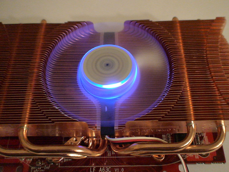

Размеры кулера: длина 160, ширина 100, высота 30 мм. Вес - 380 грамм. Материал из которого изготовлены теплосьемник, трубки и ребра - медь (и точка).
От основания кулера идут 4 изогнутые U-образные трубки на которые нанизаны 52 медные пластины. В результе получается цельномедный радиатор который имеет углублением под вентилятор в центре над теплосьемником. Получается достаточно эффективная система охлаждения занимающая всего один дополнительный слот и не превышающая в высоту обычную двухслотовую систему охлаждения видеокарт 7900/1900/8800/2900.
Кулер имеет круглое идеально отполированное медное основание. При этом оно немного выступает, как это имеет быть на ВОХ кулерах процессоров Intel, а не имеет сплошную основу как на кулерах процессоров AMD. Эта возможность дает установить его на видеокарты у которых есть и рамка безопасности, от возможных сколов GPU, расположенная по краям подложки, как на Radeon 9800, или-же 1800/19х0.
Кулер оснащен 80 мм LED вентилятором с двумя шарикоподшипниками. Скорость вращения вентилятора 1400 оборотов при 5В что соответствует - Тихому (Silent) режиму с уровнем шума в 18 дБ и 2500 оборотам при 12В - Нормальному (Normal) режиму с уровнем шума в 28 дБ. Скоростью вращения можно управлять по средством прямого подключения к 5В, или 12В линии - в этом случае скорость постоянна, либо при помощи фирменного переходника с возможностью регулировки оборотов вентилятора. При работе вентилятор светится синим цветом. Яркость подсветки варьируется от напряжения подаваемого на вентилятор: чем больше, тем ярче.
Сам же кулер, из сходных по строению охладителей GPU, наиболее всего похож на поделку самой Zalman - VNF100. Но этот образчик знаний известного корейского производителя систем охлаждения, воплощенный в металле имеет исключительно пассивную форму применения и очень сильно отличается по устройству крепежа. Сам же Zalman VF1000 по этому показателю очень сильно напоминает прежний флагманский продукт для видеокарт этой-же компании - VF900-Сu. Более конкретно - имеет абсолютно идентичный способ крепления: четырьмя шурупами за PCB платы для абсолютного большинства видеокарт производства ATI/AMD - от Radeon 9500 до HD38x0 и NVIDIA - GeForce начиная с серии 5600 и заканчивая 8800 (кроме карт имеющих мосты для реализации поддержки AGP: пример - GeForce 6600 AGP).

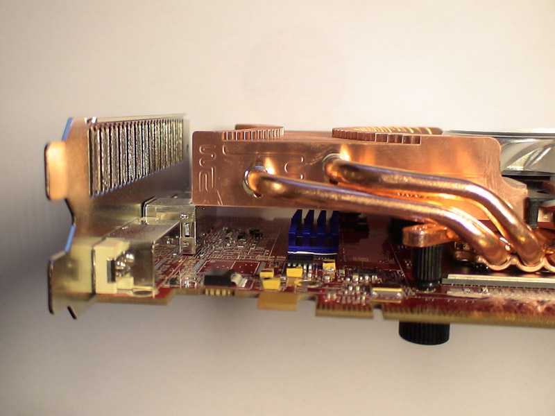

Исключительно ради эксперимента на видеокарту был установлен кулер Zalman VF1000 LED. Инсталляция его не составила большого труда из-за похожести крепления с кулером Zalman VF900, который мне доводилось устанавливать ранее.
После часового периода "адаптации" были произведены замеры температуры. При работе кулера на 1400 rpm в 2D режиме температура GPU составила всего-лишь 31 градус, а в режиме 3D поднялась до 41 градуса.
С увеличением оборотов кулера до 2500 rpm температура в 3D составила и вовсе 37 градусов, а при разгоне не вышла за 39 градусную отметку.

А вот знакомство кулера со второй видеокартой вызывало и у меня неподдельный интерес, да и наверное не только у меня. И на вопрос - а установится ли кулер на видеокарту Radeon HD2900GT можно смело отведить - ДА, установка кулера Zalman VF1000 LED на видеокарту семейства Radeon HD2900 - ВОЗМОЖНА. Хотя в спецификации об этом абсолютно ничего не сказано.
Но на практике это оказалось делом техники. Так как крепления у карт Radeon 2900 вокруг GPU полностью совпадают с аналогичными у Х1800/19х0, то установка кулера на видеокарту не составила большого труда. Кулер встал великолепно и карта была готова к работе.
Но вспомнилась и одна особенность видеокарт семейства HD2900. Рамка предохраняющая от сколов ядро немного выше уровня GPU. Поэтому на оригинальном радиаторе присутствовал небольшой выступ. Однако сам теплосьемник кулера имеет круглую форму которая должна была влезть внутрь рамки и чтобы лишний раз не рисковать был проведен повторный осмотр контакта GPU c кулером. Как видите, по следам термопасты, контакт имеет место быть и кулер не висит на планке безопасности, а великолепно прижат к GPU.
Но посмотрите насколько велик чип и мало основание. Площадь R600 составляет около 420 мм. По краям остается совсем немного пространства. А ведь есть чипы и побольше. Например площадь G80 составляет 482 мм. И хотя установка кулера на карты серии 8800 указана в мануале, но при снятой крышке теплораспределителя и прямого контакта GPU c кулером не получится. По углам чип не будет контачить ни с чем.

Однако выйгрышь Zalman VF1000 равный более чем 10 градусам у референсной системы охлаждения превратился в достаточно серьезный проигрыш в показаниях температуры регулятора напряжения, который поднялся с 78 до 127 градусов. Решением же этой проблемы стала установка на него маленького синего радиатора из комплекта поставки кулера. В этом случае температура регулятора напряжения не превышала и 80 градусов.
