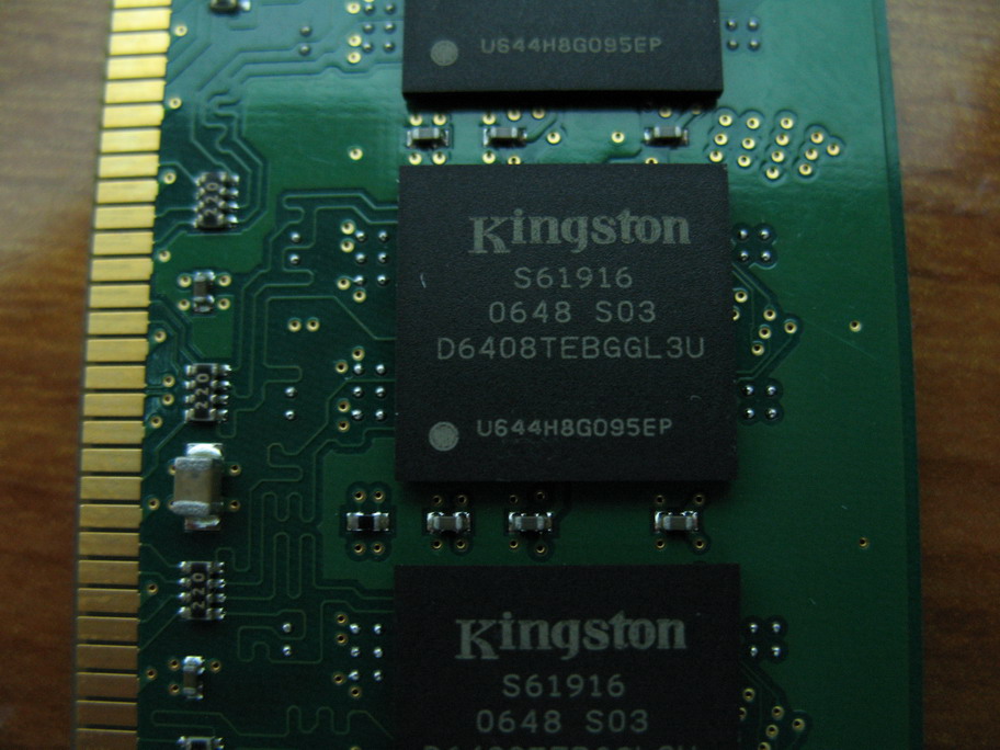

Что же касается производителей чипов памяти - постараюсь перечислить наиболее распространенные. Ими являются Samsung, Hynix, Qimonda (также известная как Infineon или Aeneon), Micron, ProMos (он же Mosel Vitelic), Elpida/PSC (Powerchip Semiconductor). Здесь общие рекомендации - старайтесь воздерживаться от приобретения памяти на чипах Samsung и Qimonda (Infineon). Характеризуются слабым разгоном и неприязнью к повышению напряжения более 2В.

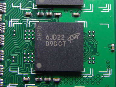

Об остальных - стоит упомянуть немного подробнее. Подобно различным моделям PCB, у чипов памяти имеются различные ревизии, отличающиеся способностями к разгону. Также необходимо отметить, что чипы одной ревизии но разных партий тоже могут довольно сильно отличаться по разгонным свойствам. Несомненный лидер здесь - ревизия D Micron.
Все лучшие модели оверклокерской памяти производятся на данных микросхемах. Подробнее с памятью этого производителя можно ознакомиться в соответствующей теме конференции.

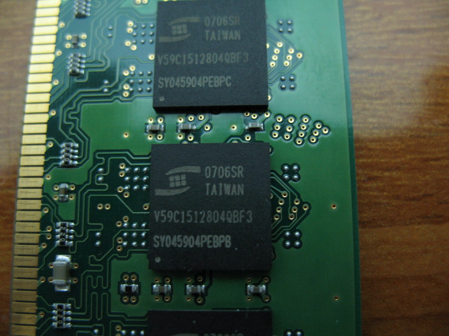

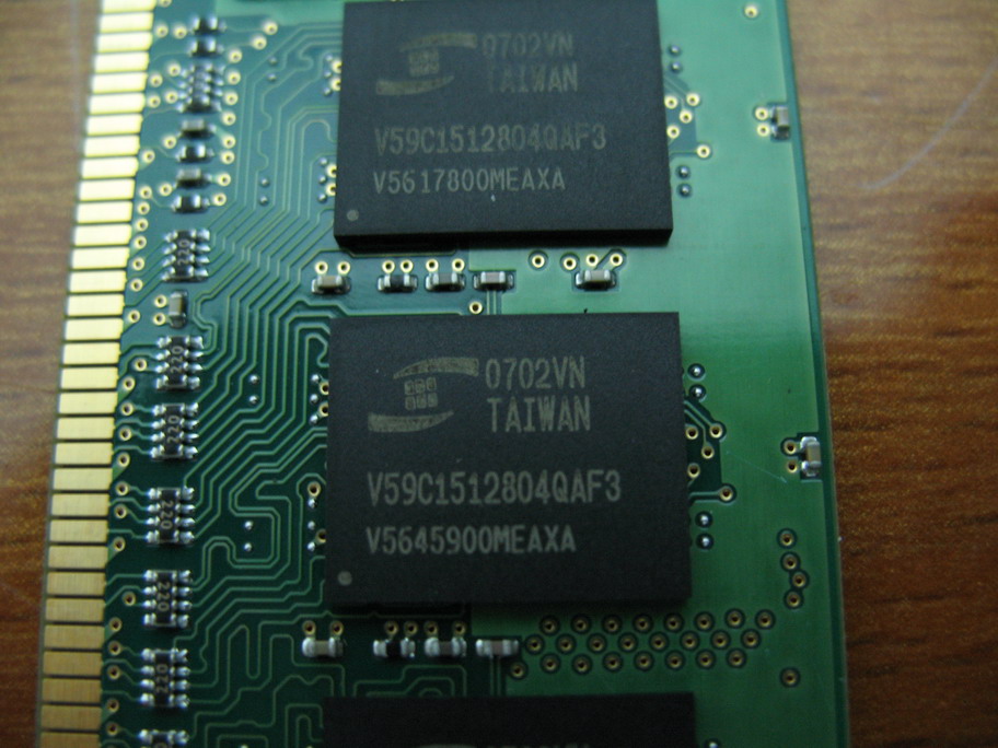

На второе место нет определенного претендента, но с некоторой оговоркой - а именно что здесь разгон сильно зависит от партии - это ProMos ревизии B.
От них можно ожидать разгона от 900 до 950 МГц при таймингах 4-4-4 и 1000-1100 - при ослабленных до 5-5-5 задержках при напряжении ~2.2-2.3В, при этом дальнейшее увеличение напряжения только ухудшает разгон. Узнать в случае перемаркировки их можно по форм-фактору 10х10.5 мм, чуть вытянуты вертикально относительно посадочного маркера (это такая точечка в левом нижнем углу микросхемы, но этот "способ" не дает 100% гарантий). Ревизия определяется по 3-му символу справа 3-ей сверху строки маркировки микросхемы. Если же вам попались чипы ревизии А - то от них ничего интересного не ждите.
Разгон - порядка 800 МГц 4-4-4 и 900 5-5-5 2.2В. Визуально - крупнее (10х13мм), вытянуты горизонтально.

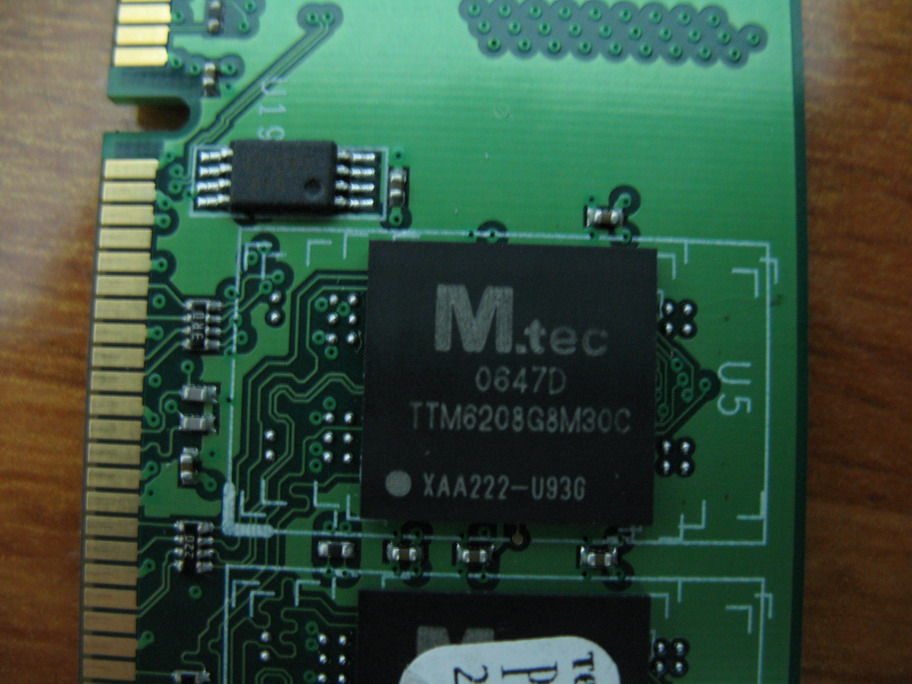

Самые распространенные на сегодняшний день микросхемы - это PSC форм-фактора 11х11мм. Ни разу не встречал с оригинальной маркировкой, зато подавляющее большинство перемаркированных микросхем такого форм-фактора являются продукцией этой компании. Их перемаркировывают и используют для своей, по преимуществу бюджетной, памяти почти все производители готовых планок (естественно, не производящие собственных микросхем). Как пример - это Corsair, Kingston, TwinMos (в данном случае на микросхемы наносится маркировка M.Tec), Patriot, NCP.
Из своего опыта могу сказать, что на повышение сверх 2.3В напряжения в отличии от большинства "оппонентов" эта память реагирует не снижением потенциала, а наоборот - увеличением разгона. Вот только нет никаких данных, на каком напряжении её можно безопасно эксплуатировать. При напряжении в 2.4В - осиливает частоты порядка 900-950 МГц на таймингах 4-4-4, также память выделяется тем, что ослабление задержек до 5-5-5 почти не приносит прироста частоты.
