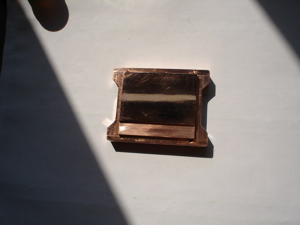

<br/>Полировка основания водоблока была неидеальной, пришлось устранить этот недостаток.

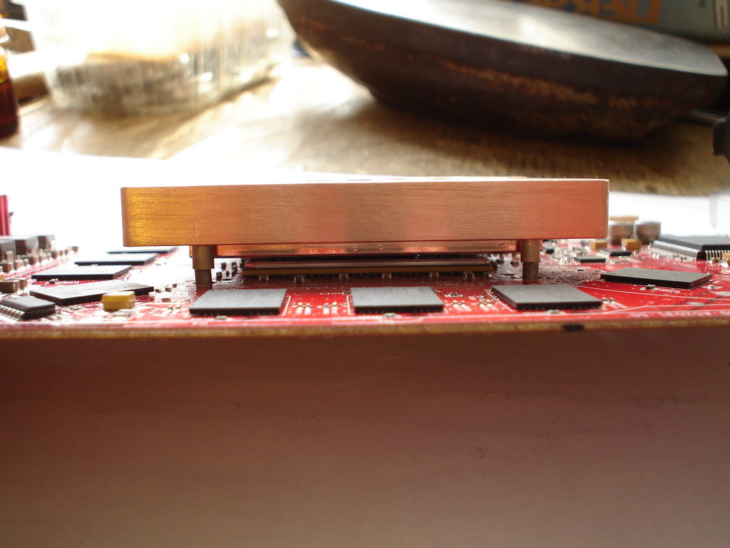

Крепление водоблока произвел следующим образом.
В основании просверлил четыре отверстия и нарезал в них резьбу для винтов диаметром 2 мм.
(кликните по картинке для увеличения)
водоблок после полировки

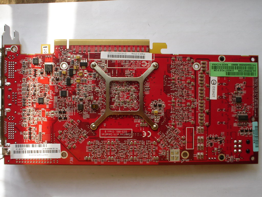

На винты надел упорные втулки (упираются в основание водоблока, проходят через плату и выступают с тыльной стороны на 1-1,5 мм).
крепление
Далее оставалось лишь собрать конструкцию.
тыльная сторона

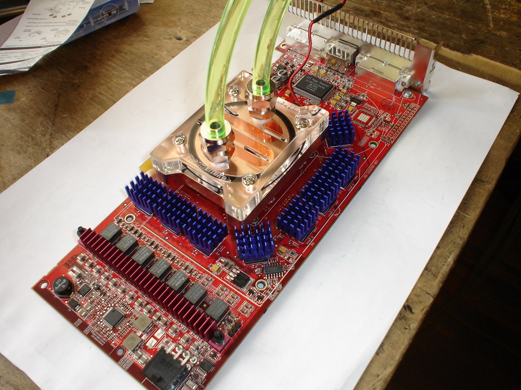

На память установил радиаторы ZALMAN.
водоблок установлен

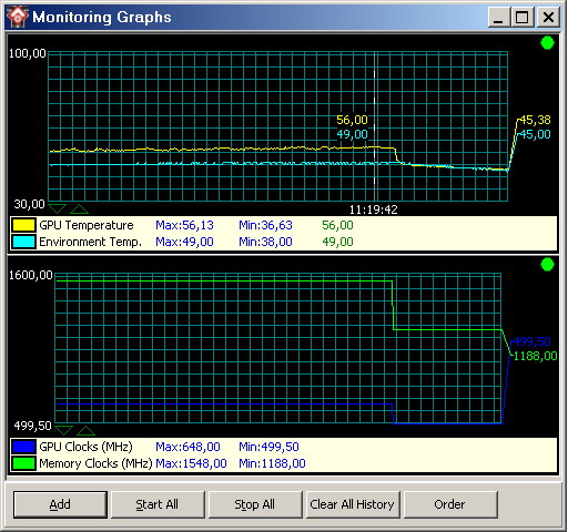

После прошивки BIOS X1900XTX наблюдалась следующая картина.
При минимальных оборотах вентилятора на радиаторе (1200 об/мин.) температура GPU в простое – 41°С, при длительной нагрузке – 58°С.
Температура окружения была в простое – 42°С и 55°С под нагрузкой соответственно.
под нагрузкой и без
Для сравнения, при штатной турбине карта легко грелась до 95°С по чипу и 70°С по окружению.

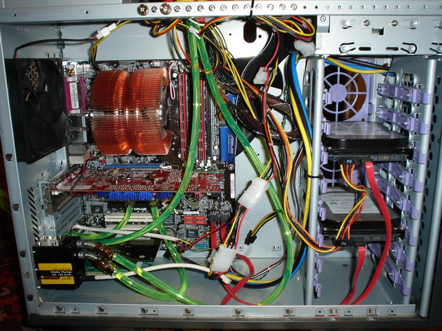

Установив подобную систему, мы решаем проблему охлаждения, а также избавляемся от воя турбины. Так система выглядит в сборе.
