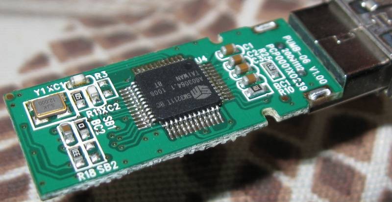

Verbatim 16Gb Store 'n' Go, контроллер

Далее начал подбирать программу, подходящую под установленный на флешке контроллер, а на ней установлен контроллер фирмы Silicon Motion, модель: SM3211T BC.
Путем длительного подбора версий программы SMI Mass Production Tool, флешку удалось восстановить при помощи версии 2.03.28 v5 от 10/06/08
