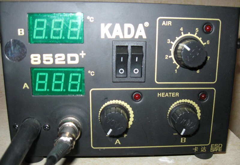

Давно хотел в свой домашний арсенал инструмента добавить паяльный фен, и вот на днях купил паяльную станцию с паяльником и феном. Модель выбрал относительно новую, и широко распространенную, а именно - KADA 852D+.

KADA 852D+, лицевая панель
Так совпало, что ссылка на видео сборки именно такой станции была выложена в моей прошлой записи о паяльной станции Gordak 936A. Для тех, кто не смотрел - с удовольствием продублирую:

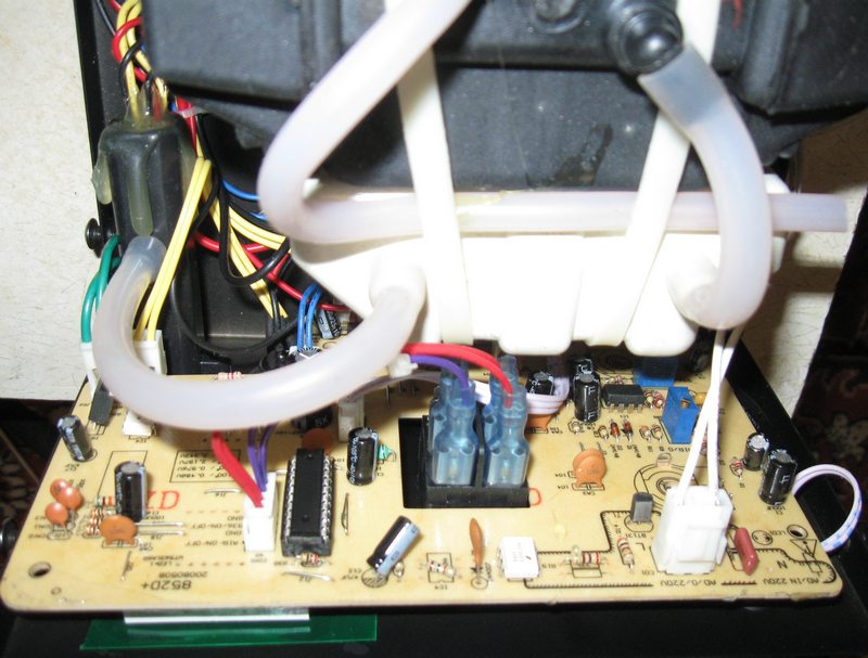

После покупки не удержался, и также разобрал аппарат для осмотра и устранения возможных проблем:
KADA 852D+, компоновка комплектующих
Качество комплектующих, пайки и сборки порадовало.
KADA 852D+, печатная плата
По сравнению с прошлой станцией, хочу отметить положительные моменты:
1) Места пайки блестящие, что говорит о соблюдении температурного режима пайки, без перегрева и непрогрева, иначе контакты были бы матового цвета.
2) "Соплей" олова на плате нет, есть только несколько капель силикона.
3) Внутри провода гибкие, припаяны относительно аккуратно.
Из отрицательных моментов:
1) Надпись на трансформаторе (с двумя вторичными обмотками) гласит:
- 24В, 1,5А
- 10В, 0,8А
Простые математические действия мне подсказывают, что для паяльника мощностью 60Вт - 24В и 1,5А несколько недостаточно. Но здесь вопрос открыт, так как неизвестна реальная мощность используемого нихромового нагревательного элемента.
2) Паяльник:
- провод паяльника "дубовый";
- паяльник перестал греть через несколько дней - оказалось, пропал контакт в местах пайки нагревательного элемента и термопары (контакты матовые, отвалились при попытке притронуться к ним прогретым паяльником), пропаял, теперь работает нормально.
В общем, нормальная китайская станция, посмотрим как покажет себя дальше
