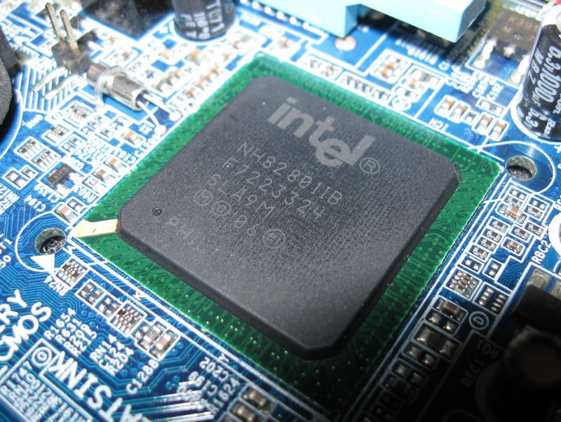

<br/>1) На ICH9 - прямоугольная тонкая термопрокладка серого цвета, которая судя по отпечатку, касалась чипа только в двух точках в центре. Снял её целиком, без повреждений, лёгким движением зубочистки, и спрятал про запас <img src="http://cp.people.overclockers.ru/smiles/icon_smile.gif" border="0">

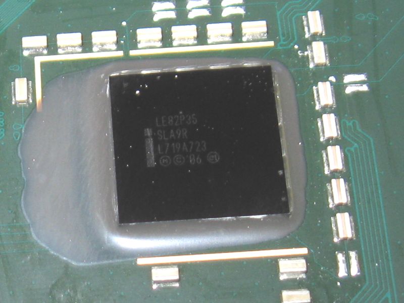

<br/>2) На P35 - задубевшая серая масса, в тёплом состоянии удаляется той же зубочисткой (относительно легко крошится), остатки хорошо смываются спиртом.
ICH9
P35
Заменил на КПТ8. Достаточно густую пасту размазал пальцем, очень тонким слоем. При прикладывании радиатора к чипу - снять радиатор становится сложно, т.к. он грубо говоря прилипает.
Также установил рамку с вентилятором 120мм на законное место на радиаторе процессорного кулера. Теперь в разгоне температура процессора Intel Core 2 Duo E8200 @ 2666МГц до 3525МГц, при напряжении 1,40В, не превышает 61градуса Цельсия (раньше было 80).

1) Температура P35 в тестах упала в среднем на 8градусов, теперь она не выше 45-47 градусов Цельсия.
