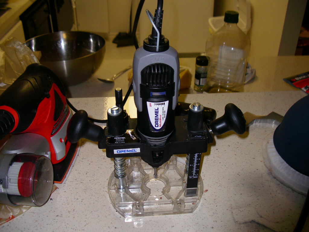

После подготовки исходного материала, нужно подготовить рабочее железо. Во первых это дремель, желательно с проводом ибо нагрузки будут продолжительные и высокие. Во вторых фреза для дерева и мягких металлов, желательно с крупными гранями дабы не сточилась. В третих место и время, фрезеровка процесс долгий и очень громкий. Остальные мелочи, типа защитных очков, крепления водоблока, пылесоса, мирных соседей, етс.

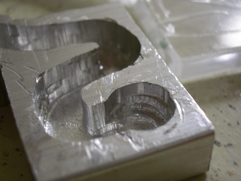

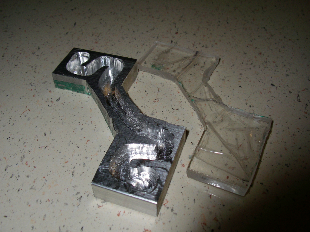

Итого я потратил два дня, или 8 часов работы, на один ватер с крышкой. Из них 4 часа ушло на доводку технологии, остальное время фрезеровал и выпиливал крышку из плекса

Очень полезная и удобная штука это [url=
[15:38] tyomitch: на всякий случай: http://www.abit-usa.com/images/products/gf2mx200-lar]роутер[/url] для дремеля. Конструкцию смотрите на фотках, от себя добавлю, что с ним работать безопасней и удобней, так как можно контролировать глубину пропила, стоит 30 баксов (подарил отцу на НГ).

Немного общих советов
- Фрезеровка выполняется путем перемещения роутера по нужному маршруту.
- Деталь нужно обязательно закрепить! Улетит быстрее чем дремель раскрутится.
- Операция очень шумная, на высоких оборотах гул в ушах стоит невыносимый, поэтому не рекомендую выполнять операцию вечером или ранним утром.
- Защитные очки обязательны, металлическая пыль летит кругом.
Некоторые советы по фрезеровке:
- Фрезеровать канал нужно послойно, по миллиметру на слой.
- Не старайтесь один молодецким взмахом чиркнуть дремелем по всему фарватеру, фреза выскочит с заданной глубины и вместо ровного дня получите наклонную плоскость, которую нужно будет выправлять.
- Старайтесь чтобы усилие вниз, превосходило усилия в сторону, таким образом фреза останется на нужной глубине.
- Выбирайте фрезу с крупными гранями, иначе она быстро затупится (так первая у меня испортилась).
- Хорошо получается выпиливать перемещая фрезу по кругу, стараясь давить в нужную сторону.
- Если фреза упирается и не идет, выключите на несколько секунд, продуйте рабочую поверхностъ и включите заново. Таким образом вы дадите достаточно времени для остывания материала.
- В самом начале пропила, не фиксируйте глубину фрезы, а последовательно-поступательными движениями вдавливайте фрезу в материал, и таким образом углубляя входное отверстие.
Второй ватер сделаю на следующих выходных. Кроме того, их нужно привести в божеский вид, выровнять напильником, отполировать. Просверлить плекс под штуцеры и посадить на герметик с холодной сваркой.
