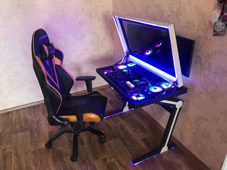

Я поделил столешницу на две части и сделал крепление для шарниров.
Времени потратил кучу, но механизм работает отменно!
Самый тонкий компьютер в столе, тоньше я не встречал. Теперь пользоваться будет точно удобно.
У столешницы появился наклон для еще более удобной посадки.

Дальше я начал делать основание стола. Моя цель была максимально грамотно разложить железо на небольшой плоскости, чтобы при этом поместилась ATX мать, большая GTX 1080 Ti и две водянки.
Блок питания прячется за специальным кожухом, туда же уйдут и все контроллеры и прочие кабели.
Я не хотел делать просто кабель-менеджмент, я хотел максимально спрятать все кабели, чтобы все внимание было только на железе. Этот ободок вокруг материнской платы и видеокарты играет важную роль, в нем и спрятаны все кабели от ПК.

Тут далеко не финальный вариант, но понять концепцию можно. За счет такой компоновки железа стол получился максимально тонкий и компактный. Горячий воздух выбрасывается вниз и по бокам.
Что самое важное, стол легко разбирается и помещается в багажник любого автомобиля, для меня это было очень важно и критично. Разобрал за две минуты и перевез куда угодно.

Но всех всегда удивляет именно столешница.Она фиксируется в верхнем положении, и ты легко можешь обслужить ПК, либо поменять железо, делается это даже легче, чем на обычном компьютере.
С охлаждением тоже все отлично. Тестил PUBG на ультра настройках. Процессор нагрелся до 43 градусов, видеокарта в 100% нагрузке до 60 градусов. Скрин из ролика, сори за качество.
