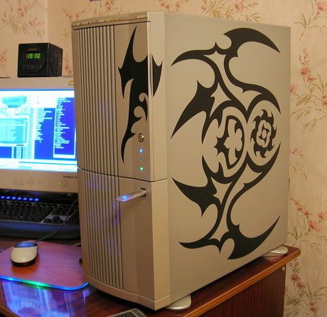

<br/> Эта идея возникла у меня уже довольно давно: сделать что-то типа «винила» на тачках, но только на корпусе компьютера. Все, кто хоть раз играл в NFS Underground, Underground 2, Most Wanted сразу поймут о чем идет речь.

<br/>Вот так это выглядит:
<br/><img src="//st.overclockers.ru/legacy/v1/51203.jpg" border="1" vspace="3">
<br/>Моя вторая работа
Моя вторая работа
Моя вторая работа
