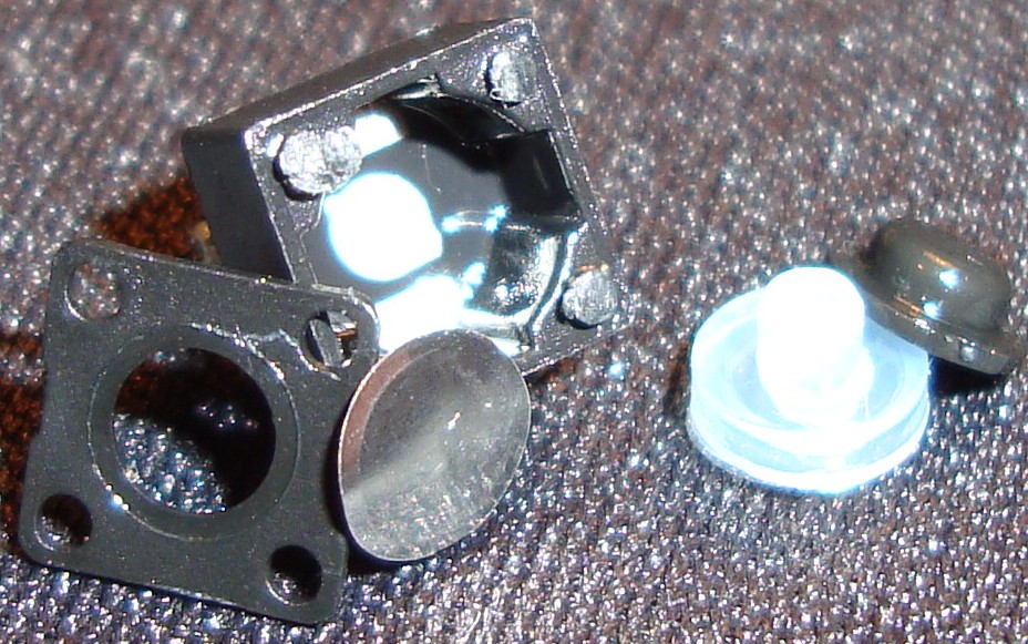

Дальше хуже: клавиша 3х - ужас, абсолютно не юзабельна в плане клика, т.е. клика как такового вообще нет, срабатывать срабатывает, но характерного "трик-трик" нет и впомине, просто жмёшь как в вату. Пока искал донора на замену, выпаял, разобрал - конструкция просто жесть:
различные попытки как-либо выгнуть пластинку ничем не увенчались - таже "вата". Фиг с ним, выпаял из ноутбучной мыши Genius (дополнительная и совершенно бесполезная клавиша приёма почты) - того же типа, но клик чёткий:
