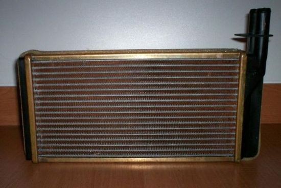

<br/><br/>Для начала был приобретён новый радиатор от печки автообиля SAAB 9000. Почему же именно SAAB? Лежавшие рядом радиаторы от а/м Opel и Ford доверия не внушали, да и были в относительно плохом состоянии, а SAAB машина северная, европейская и печка у неё хорошая должна была быть и качественная, к тому же машина в наших краях редкая, поэтому радиатор этот долго лжал в магазине наверное и мне его пр...
Давно я заинтересовался созданием собственной системы водного охлаждения, но постоянно что-то мешало, то медь не знал где купить, потом фрезеровщика нормального искать пришлось плюс ко всему надо было всё тщательно продумать. Думал я долго, взвешивал все за и против, делал предварительный расчет стоимости и наконец-то, задушив предварительно жабу, приступил к исполнению своей давнишней мечты.
Для начала был приобретён новый радиатор от печки автообиля SAAB 9000. Почему же именно SAAB? Лежавшие рядом радиаторы от а/м Opel и Ford доверия не внушали, да и были в относительно плохом состоянии, а SAAB машина северная, европейская и печка у неё хорошая должна была быть и качественная, к тому же машина в наших краях редкая, поэтому радиатор этот долго лжал в магазине наверное и мне его предложили за вполне вменяемые деньги, всего 500 рублей. Радиатор пребывал в отличном состоянии. будто и не использовали его вовсе, к тому же прекрасно подходил для установки пары 120мм вентиляторов.
Красавец радиатор
