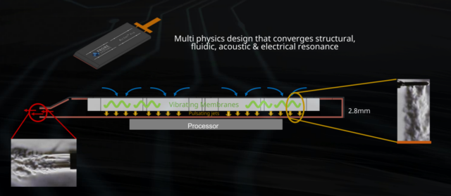

На этом рисунке показаны «вибрирующие мембраны», отводящие тепло сбоку устройства.

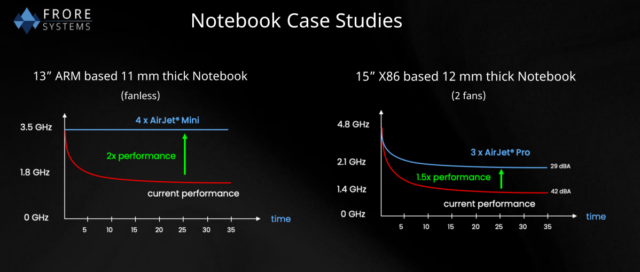

Процессоры обычно имеют «значение tau», которое указывает, как долго они могут разгоняться при максимальном энергопотреблении. У процессоров есть кратковременная нагрузка PL2 и PL1 - длительная нагрузка. Как только ЦП достигает PL2, он не может поддерживать это состояние вечно, если не будет надлежащего охлаждения. Например, процессоры Intel Core i9-10900K могут поддерживать "tau" в течение 56 секунд, прежде чем снизятся. По словам компании Frore Systems, с AirJet в некоторых сценариях «значение tau», может поддерживаться до бесконечности. Этой особенной своего охлаждающего чипа AirJet, американская компания объясняет свое заявление о повышении производительности процессора в 2 раза.
По словам генерального директора Сешу Мадхавапедди в интервью PCWorld, процессор ARM с частотой 1,8 ГГц с четырьмя AirJet Mini сможет работать на частоте 3,5 ГГц «вечно». AirJet Pro, созданный для x86, может работать на PL1 с частотой 2,1 ГГц вместо 1,4 ГГц с вентилятором. Кроме того, AirJet в 15-дюймовом ноутбуке будет производить всего 29 дБА звука вместо 42 дБА с вентилятором.

AirJet по-прежнему считается радиатором, это по сути твердотельное устройство, как и любой тип медного радиатора. Однако он имеет мембраны внутри, которые вибрируют на ультразвуковых частотах. При вибрации всасывается воздух во впускные отверстия в верхней части AirJet. Оказавшись внутри устройства, воздух затем преобразуется в “пульсирующие струи”, поскольку воздух отводит тепло от распределителя тепла. В конечном итоге он выпускается по бокам через встроенные носики. После этого производитель устройства должен найти способ полностью отводить тепло из системы.

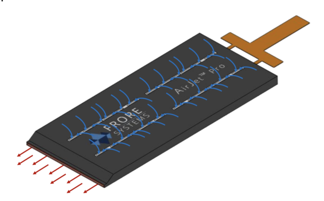

На данный момент компания также нацелена на тонкие портативные устройства со своим продуктом Mini, включая планшеты, ноутбуки и гарнитуры виртуальной реальности. AirJet Mini выглядит как кредитная карта и имеет размеры 41,5 мм в длину, 27,5 мм в ширину и 2,8 мм в толщину. Он может отводить 5,25 Вт тепла, потребляя всего 1 Вт при очень тихом уровне шума 21 дБА. Естественно, AirJet Pro для x86 немного больше. Его размеры 71,5 мм на 31,5 мм при той же толщине 2,8 мм. Он может выделять 10,75 Вт тепла при использовании всего 1,75 Вт.
Визуализация работы охлаждающего чипа AirJet Pro.
