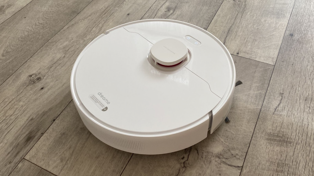

Примечание: буду говорить на примере 360 S-8, но на фото будет Derma Bot D9 Max.
Первое и наверное самое главное
Не покупайте роботы-пылесосы без «лидара». Это башня сверху корпуса. Она сканирует окружающее пространство. И составляет точную карту помещения, благодаря которой строится оптимальный маршрут движения с минимальными зонами перекрытия и полным проходом по всем местам.

В принципе, любые пылесосы имеют право на жизнь. Особенно бюджетные варианты без «лидара». Когда вариант не бюджетный и «лидара» нет, то это странно. Но, покупая робот-пылесос без «лидара», вы должны понимать, что пылесосит он рандомно. Очень часто ездит по одним и тем же местам. А если брать вообще, в масштабах квартиры, то он не очень качественно убирает и делает это долго. Так что, я настоятельно рекомендую, покупать роботы-пылесосы именно с «лидаром».
В новых роботах я заметил ещё одну «фишку». Если «лидар» видит препятствие, то робот не натыкается бампером на него. Например в стену. Пылесос двигается вдоль неё, не оставляя полос на плинтусе. Прижатие бампером идёт только там, где объект расположен ниже «лидара».
