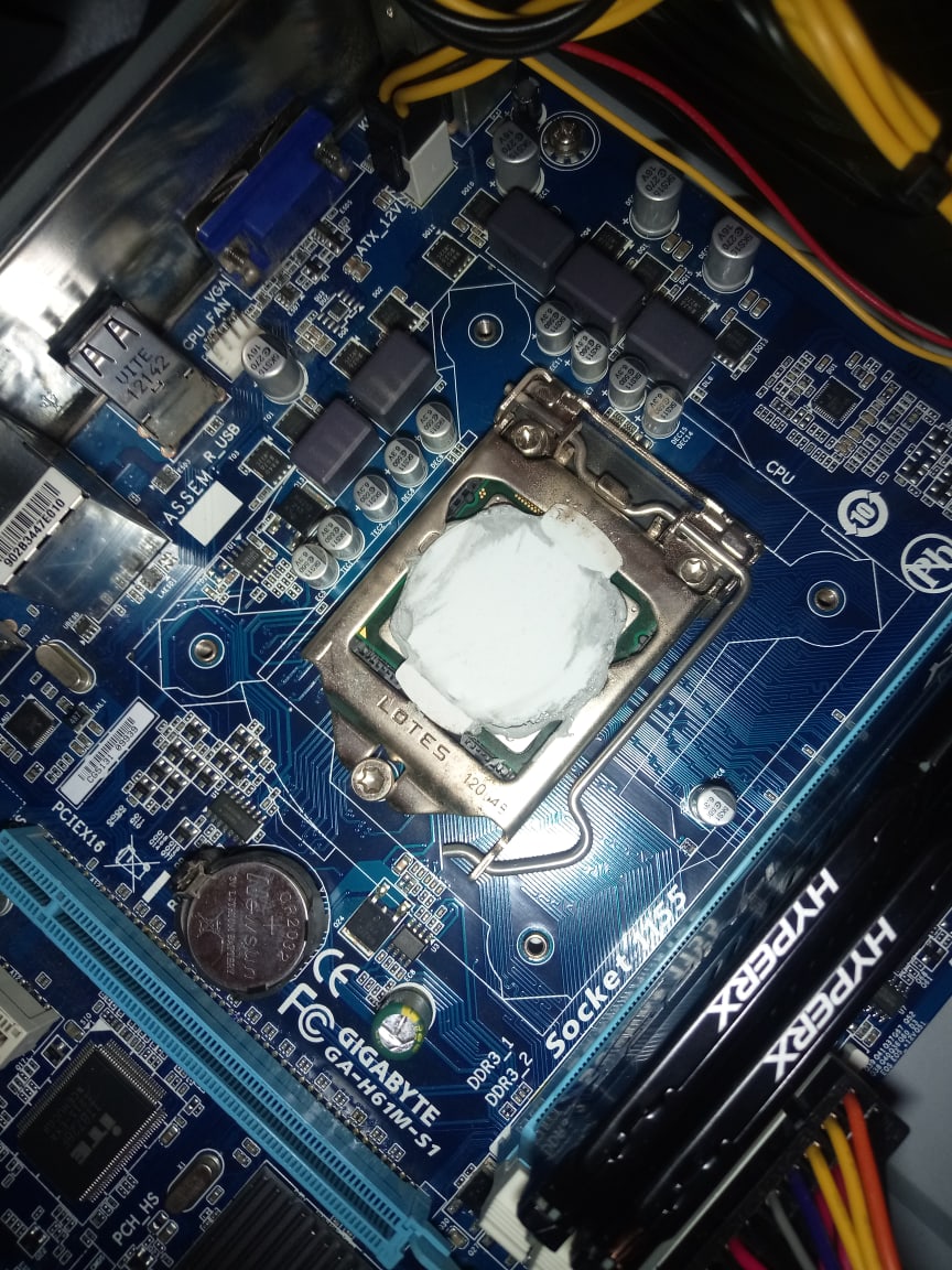

Во-первых, как всегда, перепроверил оперативную память 2х4Gb HyperX, может "недотыкнули", но всё норм. Видеокарта GTX 1060, 3Gb установлена плотно. "Питальники" все подкинуты. Во-вторых, модульно заменяем и выясняем, что неисправно. Проверил на каждом модуле память, идентичная ситуация - сигналит. Видеокарта... тоже самое. Ну всё выкручиваем и вытаскиваем, проверяем блок питания - одинаково. Снял кулер с процессора:

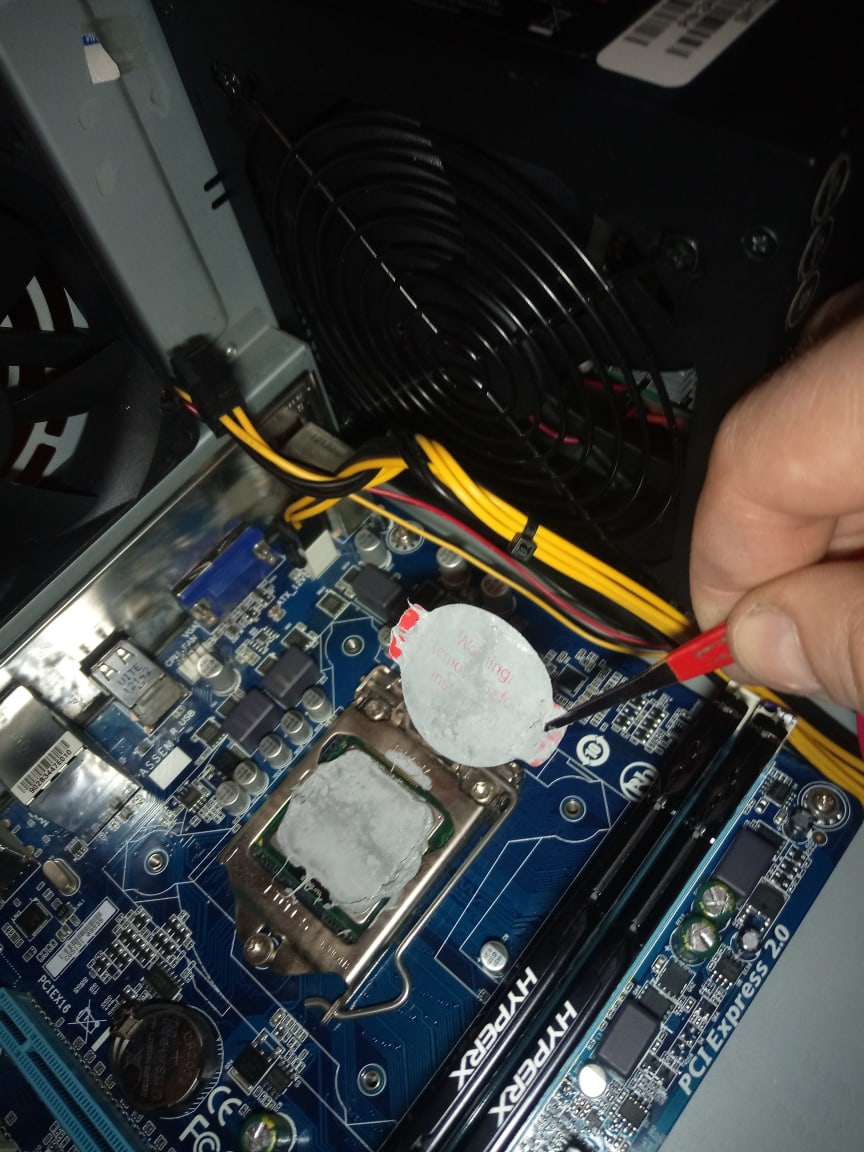

В начале подумал что может я уже устарел и придумали новые кассетные термоуплотнители. Хотя видна вот этой "штукой" термопаста. Пошёл искать пинцет...
Ой! Кажется я это где-то видел! Даже помню надпись на подобных защитных наклейках типа "Предупреждение! Перед установкой снять!" Хм... кажется, я знаю почему он работал несколько дней, а потом перестал.

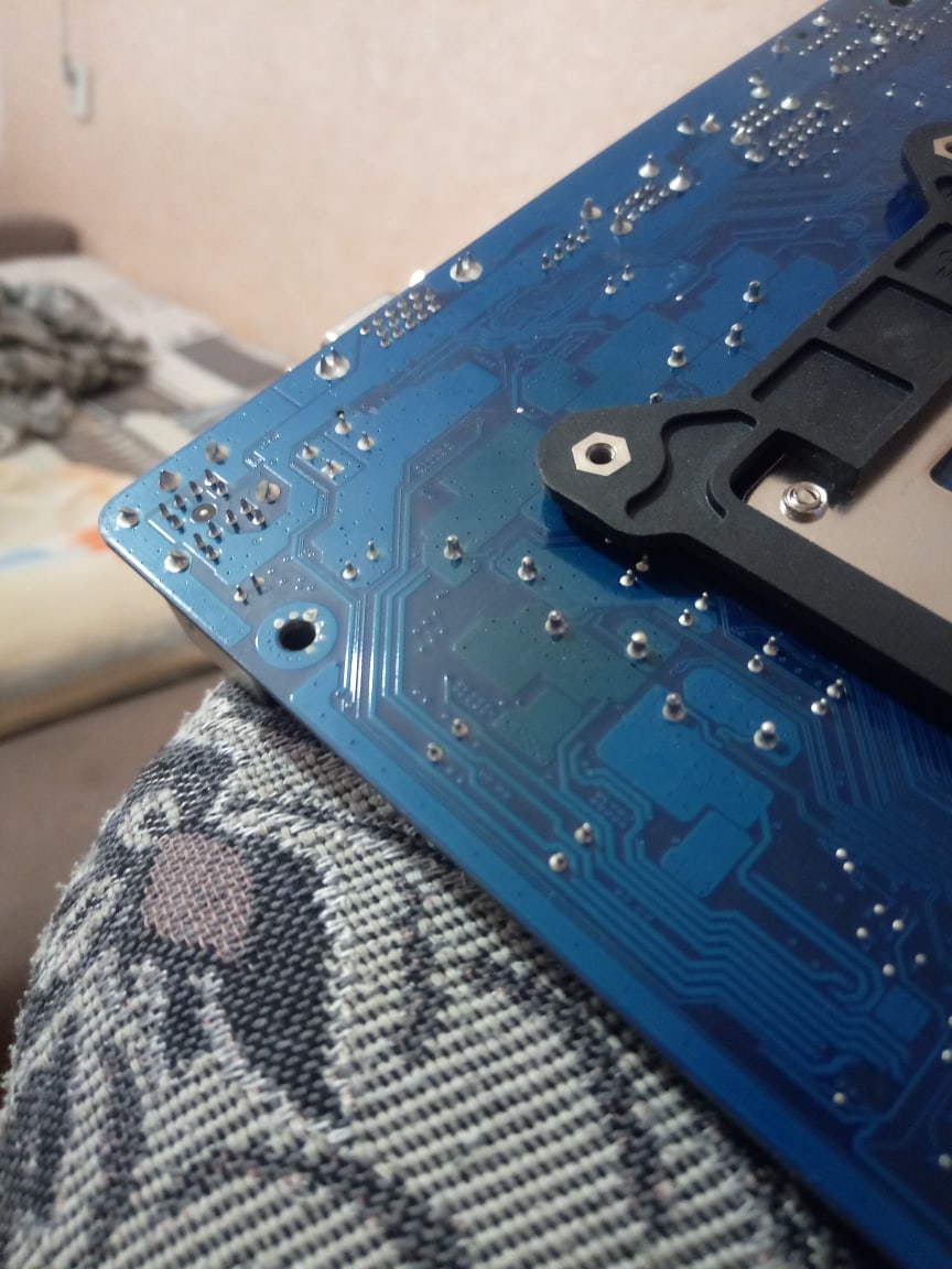

Да и "загар" на оборотной стороне материнской плате в цепи питания CPU, какой-то не здоровый. Стал подозревать первым делом материнскую плату, так как процессоры очень редко "горят."

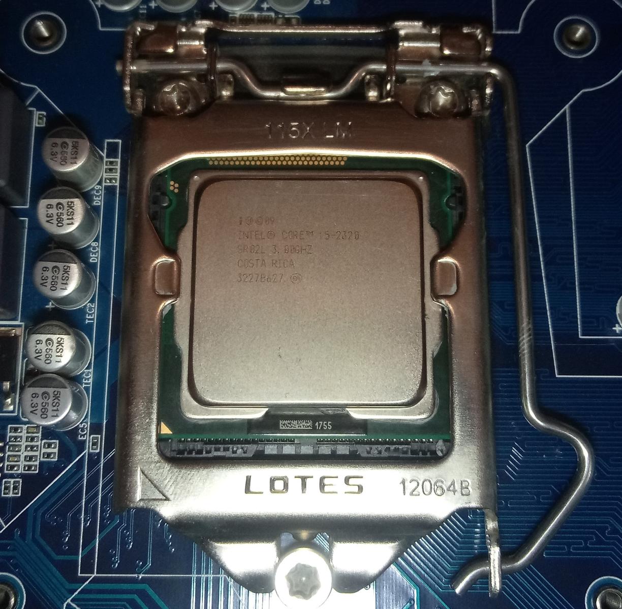

Socket 1155, GiGabyte h61m-s1, rev:2.1, процессор Intel Core i5 2320
Относительно хорошие материнки. Есть технология UEFI и еще пару вкуснях, одна из дешманских на рынке. Процессор тоже за 2000-2500р можно найти на том же Avito. И да, о чём это я... вернёмся к нашим баранам. Вставил тестовый процессор Pentium G2020 и всё заработало. Но всё ровно как-то сомнительно. Решил погонять в тестах и нагрузить всю цепь питания материнской платы. Часовой тест выдержал без проблем. Ну ладно, пусть так.

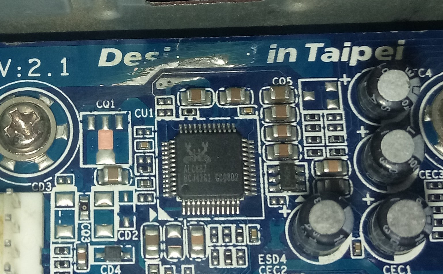

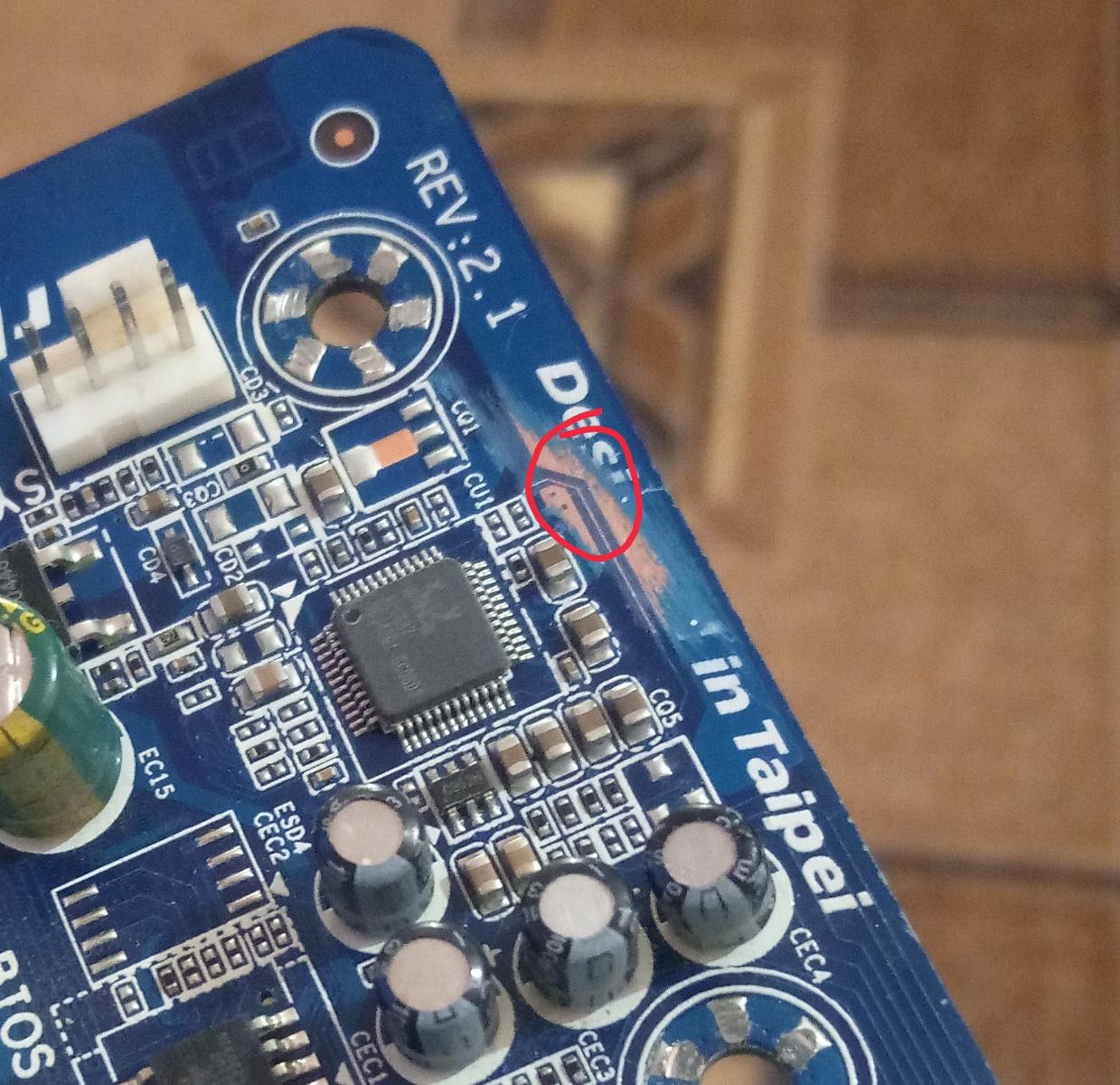

Также клиент сказал, что у него проблема со звуком, именно если подключать в материнскую плату разъём, то звука нет, а только свист и скрежет. Стал осматривать отверстия под болты крепления на материнской плате и нашёл сбитую дорожку:
Зачистил и залудил и вуаля!
Не заработало. Даже соединял мелким проводком от кондёра к кондёру - не помогло. Даже прошил биос на самый "свежий".
В итоге порешили что клиенту не особо это надо и не стоит заморачиваться, так как пользуется звуком Nvidia.
