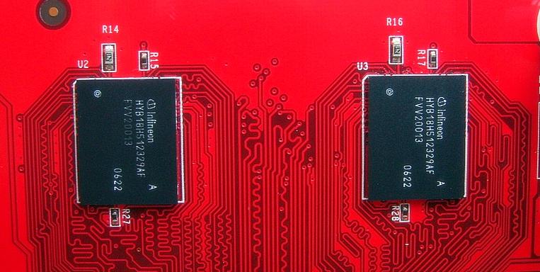

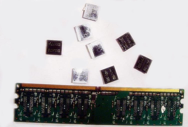

Были известны случаи, когда неопытные граждане, пытались просто силой оторвать охладитель от девайса и вот что получалось:
(кликните по картинке для увеличения)
оторвана память(21)
плачевный результат(84)
Как видно из фото’s, оперативная память уже врятли будет работать.

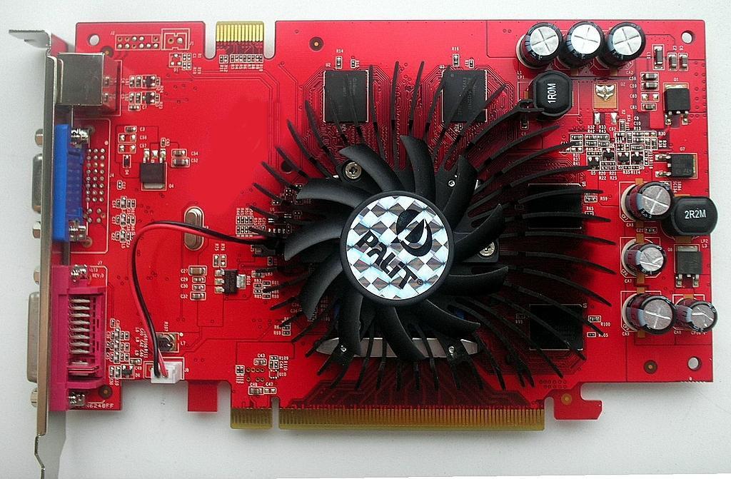

Используемая в примере карта, уже известна многим - Palit 7600GS Sonic:
7600GS Sonic(153)

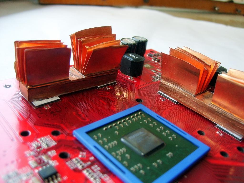

Для хорошего разгона памяти, я ранее устанавливал на неё довольно эффективное охл. Вот как это выглядело:
Радиаторы на памяти(156)

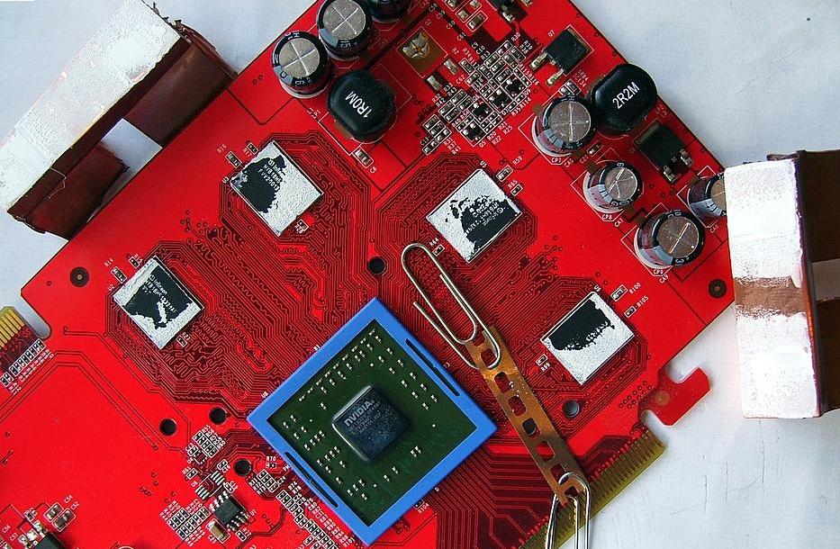

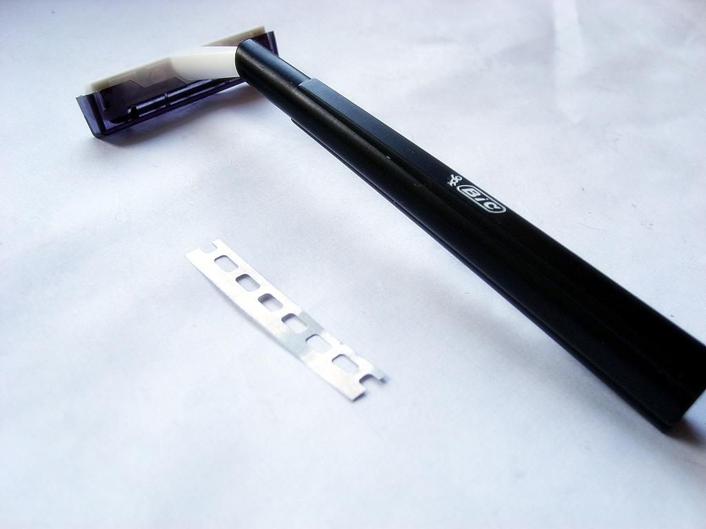

Медные радиаторы были установлены по средством термоклея, что видно на фото. Но пришло время апгрейда и, как вы понимаете, радиаторы и другие посторонние объекты нужно ликвидировать, а ликвидировать надо аккуратно, чтобы не осталось следов малейшего повреждения охлаждаемых элементов. Для этого нам потребуется следующий «инструмент» :
Инструмент(99)

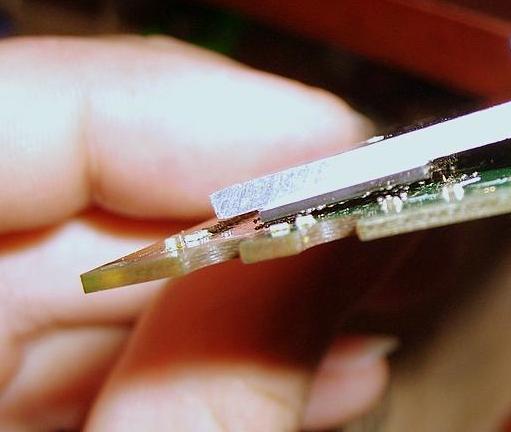

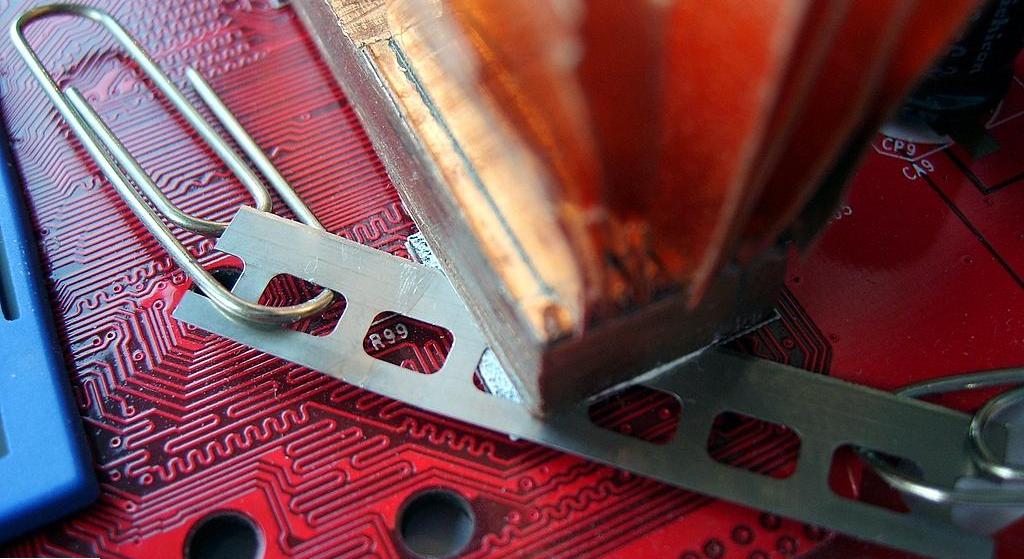

Для удобства работы, я оборудовал лезвие двумя скрепками. После того как все приборы готовы к эксплуатации, можно приступить к процессу. Аккуратно помещаем лезвие между дном радиатора и верхней частью блока памяти. Это должно выглядеть так:
Применение(145)
Продавливаем лезвие дальше в сторону второго чипа памяти. Когда лезвие вышло, то также аккуратно помещаем его под следующую часть радиатора и проделываем те же действия. В результате должно получиться следующее:
Сняли(196)

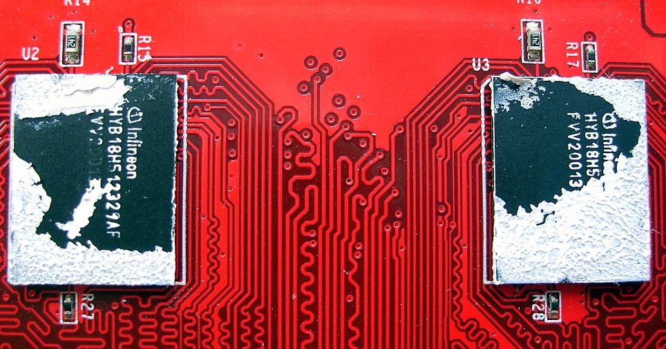

Как видно, па чипах остались следы термоклея, что весьма отрицательно влияет на гарантию:
Грязно(113Kb)

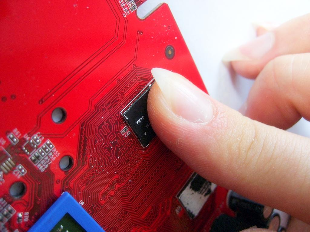

Это дело легко поправимо. «Берём» свой палец и «вульгарно» трём им чипы памяти:
Чистим(143)
После небольших усилий должно получиться следующее:
Чисто(53)
Теперь смело можно менять адаптер. Но не забудьте удалить все остальные лишние объекты с девайса.
