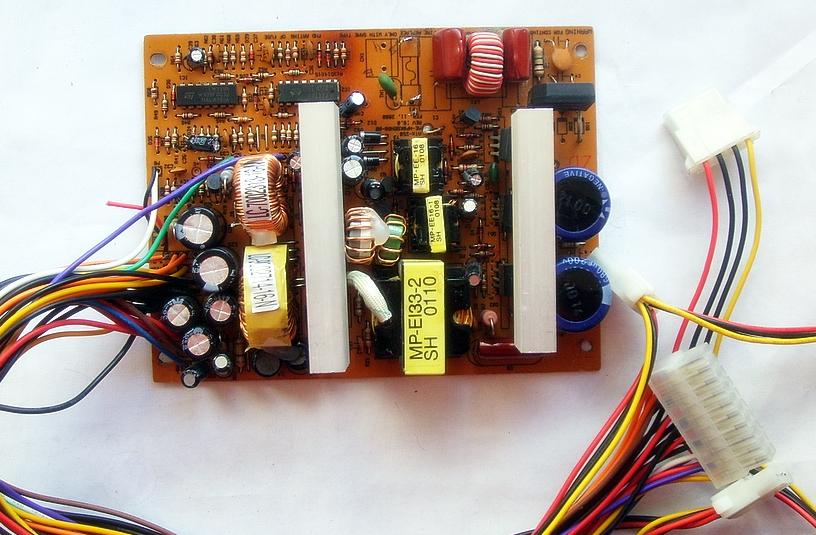

При хорошем разгоне оперативной памяти, приходится повышать напряжение на ней в связи с чем она начинает неуклонно и бессовестно греться. Дабы избежать случая перегрева, предлагаю следующее.
Берём старый, не нужный блок питания и, конечно, "подопотных" ::
(кликните по картинке для увеличения)
Блок пит.

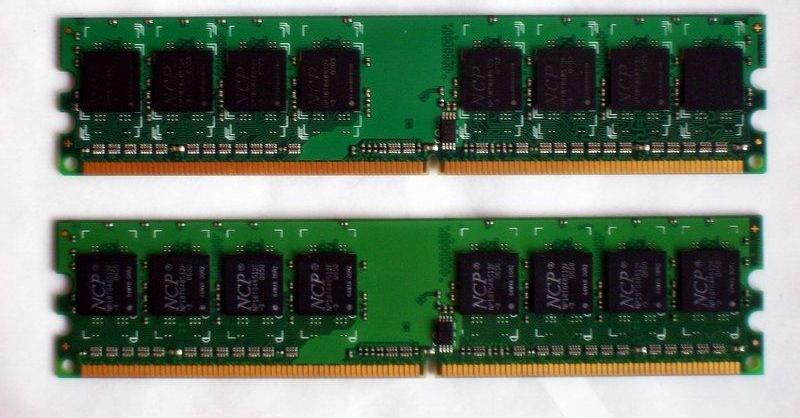

Память
Были взяты две планки памяти DDR2 производства NCP PC5300 объёмом по 512Mb каждая, купленые как NoName за 26$ за одну планку.

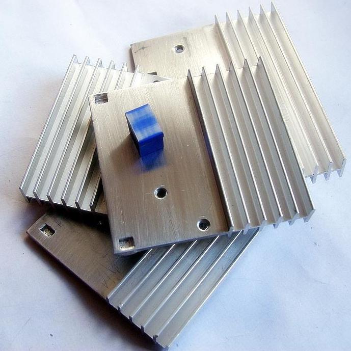

Далее берём старый блок питания из которого, в последствии изымаем радиаторы охл. транзисторов:
Радиаторы
Для более эффективного контакта чипов памяти с радиаторами, желательно их поверхность предварительно обработать:
Обработали

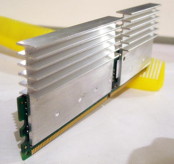

Берём термоклей и аккуратно, не превышая нормы наносим его на поверхность радиаторов и чипов памяти. После чего сдавливаем и оставляем на 3 часа в таком положении.
Вот что у меня получилов в последствии:
Готово
Поле этих модификаций, память погналась до шины 1066MHz с таймингами 5-5-5-15; 2T, при напряжении 2.4V. Так же, тесты были сделаны и на чатоте 750MHz с напряжением 2.4V и значением таймингов 3-3-3-5; 1T.
