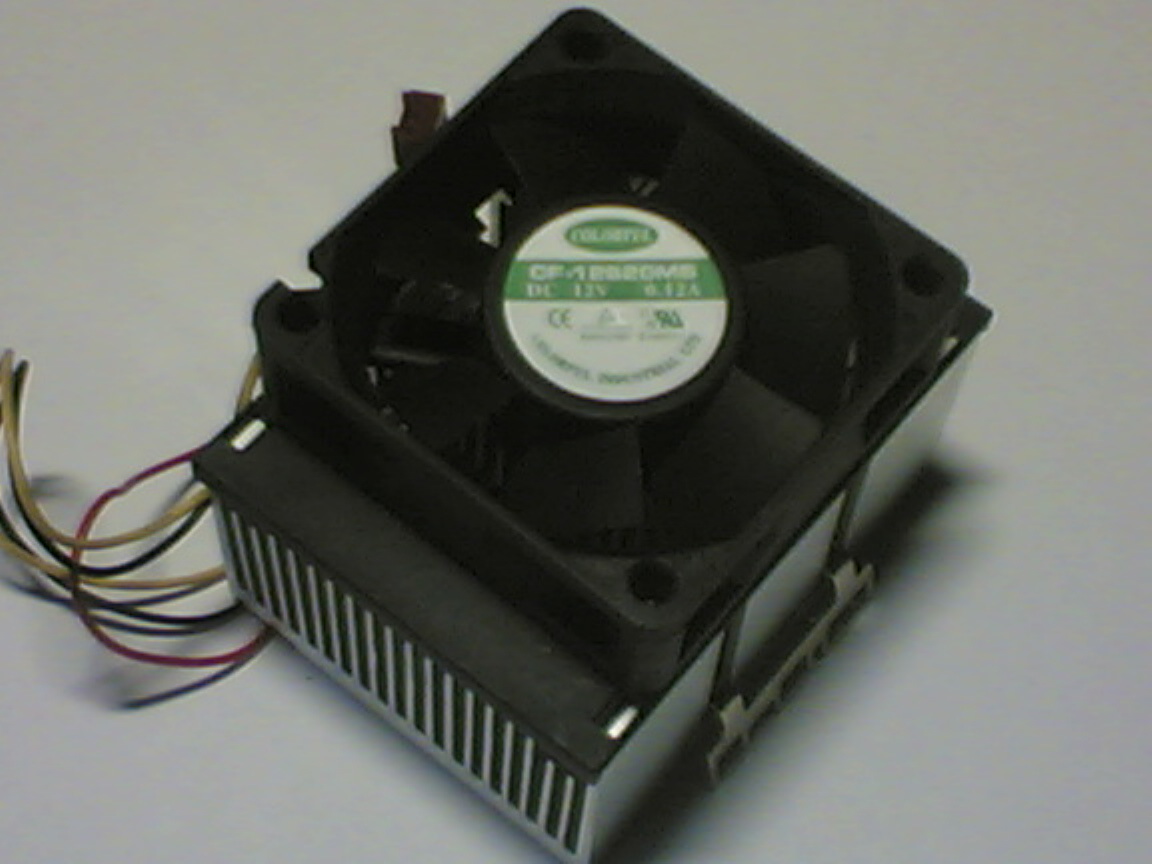

С чего всё начиналось? После недели ожидания замены GeForce FX5700 (у неё были занижены частоты по памяти и ни фига не гналась. NoName короче ) на что-нить другое (ожидал туже 5700) я увидел в прайсе 6600, которая на 100 рублей была дешевле 5700. Мне без разговоров и без возврата 100 рублей 5700 тут же поменяли на эту 6600. Покая ехал домой на троллейбусе, разглядывал её. С виду самая обыкновеная Noname карточка , а я про 6600 ещё ни чего не знал. Приезжаю домой, вставляю. Комп включился. Чудесно. Вентилятор на удивление был тих. Ну поиграл я чуток в игрушки на ней. Сегодня, точнее вчера, а если точнее ещё неделю назад мне преспичило заменить стандартный куллер на что то посолиднее (от сокетА или сокет 370 например). Неделю спрашивал (читать клянчил) у одного человека радиатор ОДИН от сокетА или от сокет370!!! Принёс целых семь. Четыре куллера были с вентиляторами. Ну естественно, я взял самый большой, отпили от него кусочек, что бы не мешал при установке в AGP порт.
Вот его фотка:
(кликните по картинке для увеличения)
Радиатор, который я порезал

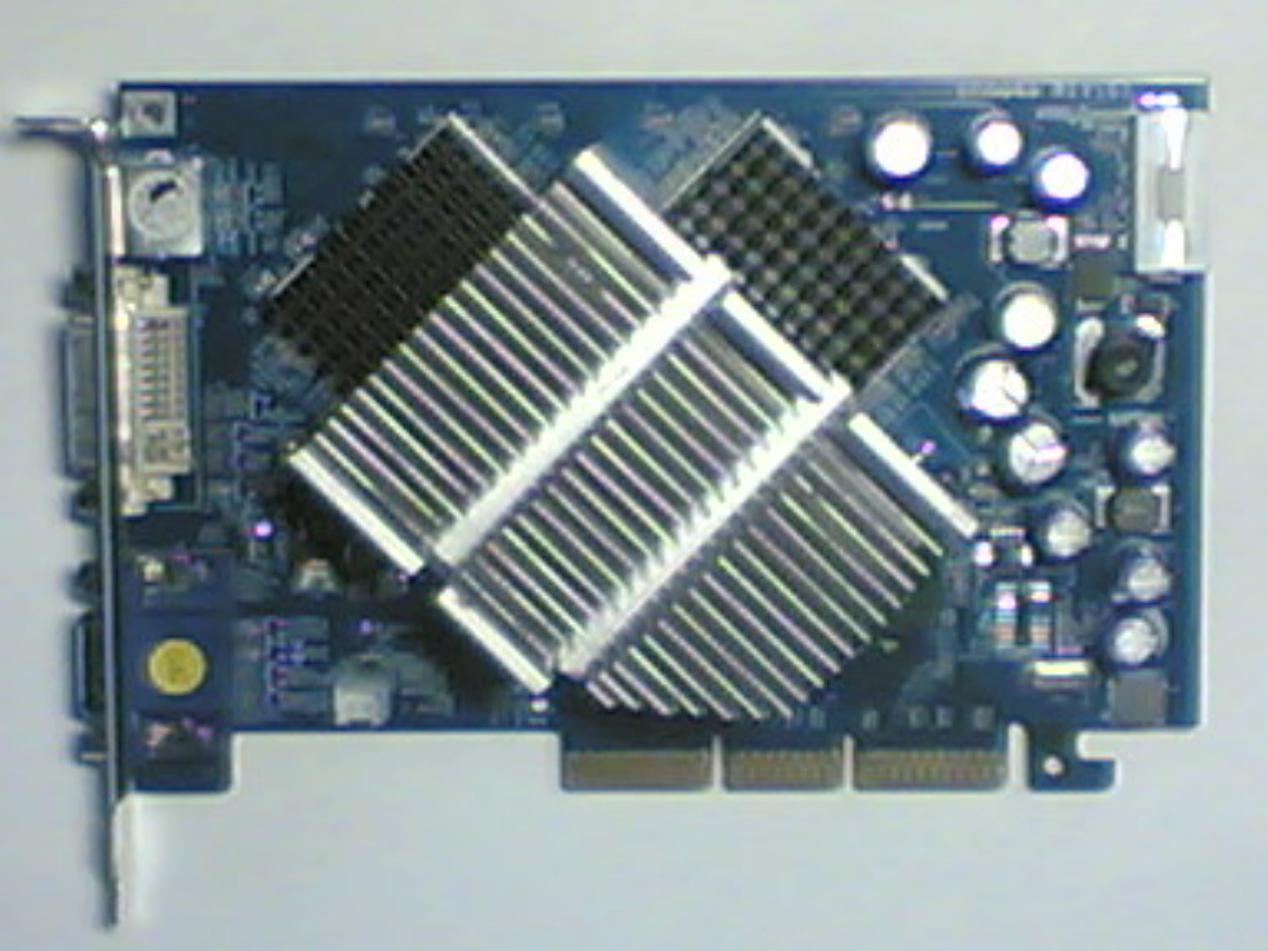

Потом поставил его кверх ногами и пометил, где надо сверлить дырки в радиаторе. Всего сделал три дырки. Точнее говоря ямки глюбиной 4мм и нарезал в них резьбу (если бы вы знали как сложно без дрели жить). Этим радиатор я одновременно накрыл и HSI и сам чип. Держится радиатор на трёх болтах (на двух около GPU и на одном внизу от HSI) снятых с кого-то СД-рома. В общем, не знаю, хорошо этот или плохо, когда один радиатор накрывает сразу и HSI и GPU.
Вот фотки 6600 с радиатором:
Моя 6600 вид спереди без вентилятора на главном радиаторе

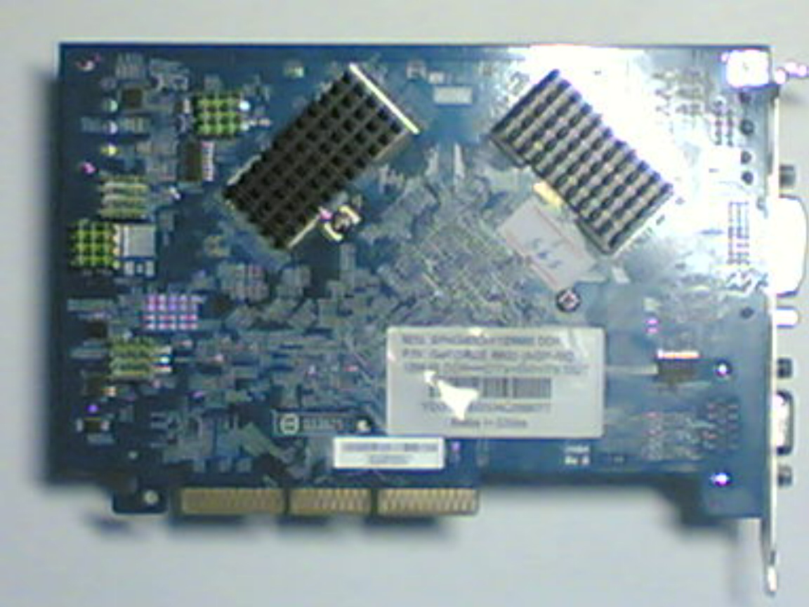

Моя 6600 вид сзади
Хочу сказать про радиаторы на памяти и на мосфетах. Общолись они мне в 50рублей (несчитая термопроводящего клея Радиал). Называются радиаторы - KG-222. По своей структуре плоско-игольчатые. Размер: 38х38х10. Распилив этот радиатор пополам получаются два очень качественных радиатора на две пары памяти (четыре чипа). Один такой радиатор стоит 25 рублей. Купил два. Оба присобачил без особых проблем на GF6600 через радиал. Потом взял какой то зелёный радиатор с чипсета. Попилил его и присобачил на мосфеты... Типа как на радеон9800про делают.

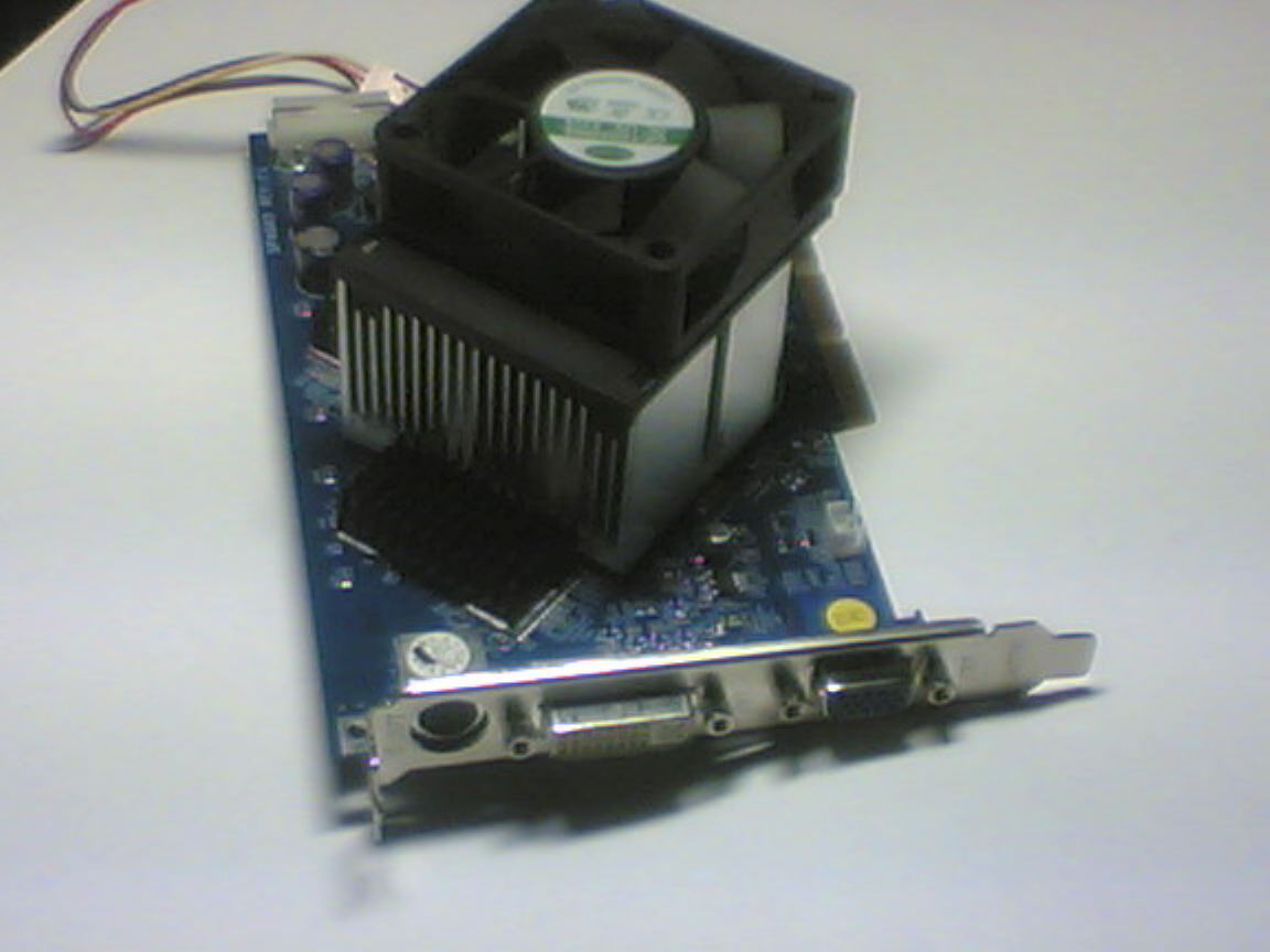

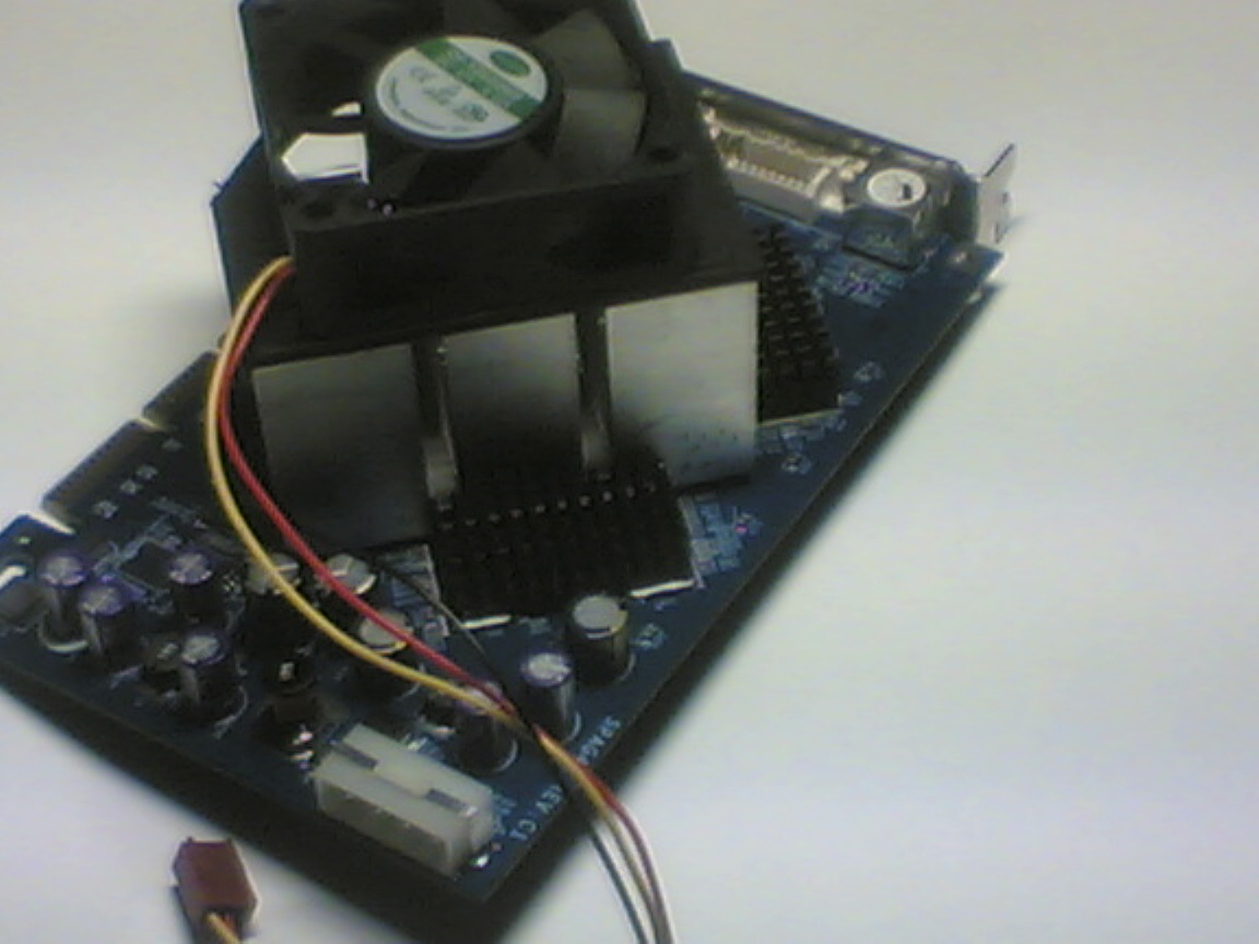

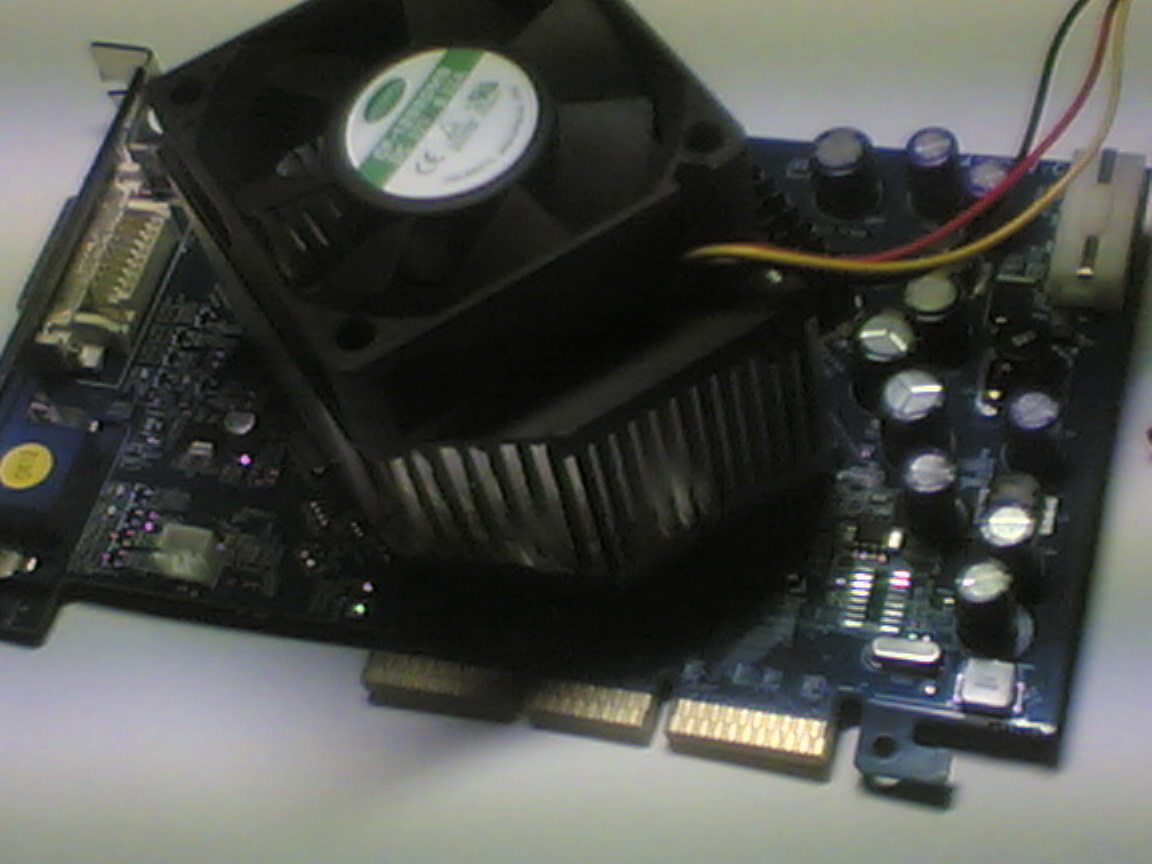

Вот ещё фотки всего вместе:
Моя 6600 со всеми вентиялторами вид3
Моя 6600 со всеми вентиялторами вид2
Моя 6600 со всеми вентиялторами вид1

Вот его фотка:
Моя 6600 вид сзади
