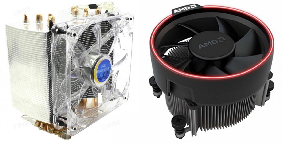

Добрый день, мои дорогие владельцы устаревших по конструкции, но все еще "задорных" кулеров!
Как печально известно, не каждый производитель стремится обеспечить владельцев кульков долгосрочной поддержкой, исключая Noctua и Deepcool прочие вендоры поставляли на рынок переходные крепления в малых партиях и на самой заре сокета AM4.
А что делать, если ты не настолько зажиточен для покупки NH-D15 и достаточно умен что бы не выкинуть в окно свой старый Ice Hammer 4500+, приобретя Gammax200?) Отчаянно чесать "репу", призывая музу подсказать решение, а она непременно откликнется, естественно, если взывать старательно.
Устав терпеть температуры, и иллюминацию стокового кулька Wraith Spire LED и вооружившись заранее заготовленными размерами, отправляемся в ближайшие торговые точки и приобретаем следующее:

Вуаля, получаем наше чудо домашней инженерии и решение массы неудобств в виде валяющегося на видном месте айсхаммера, завышенных температур на Ryzen 1700 и искоренение "маяка" в виде подсвечивающегося логотипа AMD в корпусе. Да, кулек слегка сдвинут к верхнему радиатору, но экспериментально было выявлено, что такое положение подошвы на проце максимально эффективно по покрытию оного.
