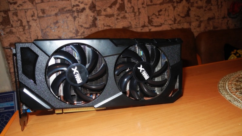

В один прекрасный момент один из вентиляторов видеокарты отказал, что привело к большому скачку температуры. Неисправный вентилятор не вращался вплоть до 80% оборотов, что разогревало немного разогнаную видеокарту до 86 градусов. Решение данной проблемы пришло довольно быстро, пришлось настроить пользовательский режим управления вентиляторами в программе Msi Afterburner так, что бы при достижении температуры в 70 градусов обороты вентилятора поднимались до 80%, что в целом сдерживало температуру разогнанной до 1150/5200 видеокарты в раёне 73 градусов, что в принципе довольно таки неплохо, но…шум, издаваемый при таких параметрах довольно сильно ездил по ушам и не давал о себе забыть, особенно в при игре в позднее время суток. Пришло время заменить стандартную систему охлаждения на что то более тихое. Для начало разбрем видеокарту и сделаем беглый осмотр, для наброса всевозможных вариантов по улучшению. Все что нужно сделать, это выкрутить 4 болтика, которые фиксируют систему охлаждения с самой платой видеокарты и еще 4 чтобы отсоеденить кожух от радиатора.

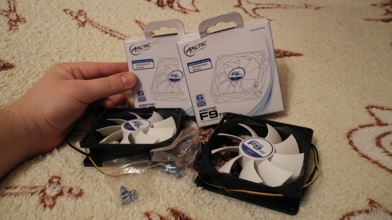

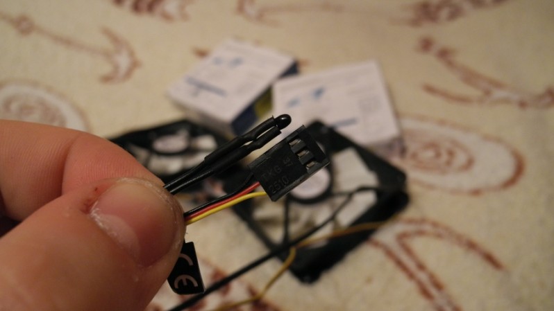

Я решил использовать вентиляторы от Arctic модель F9 TC, на мой взгляд они отлично подходят в данном случае. Из основных характеристик можно выделить количество оборотов 400-1800 RPM и создаваемый воздушный поток в 43 CFM.
Но самым важным параметром, который способствовал выбору является наличие собственного термодатчика для контроля оборотов вентилятора, что в дальнейшем позволит регулировать обороты основываясь на температурах именно видеокарты, а не температуры в корпусе.

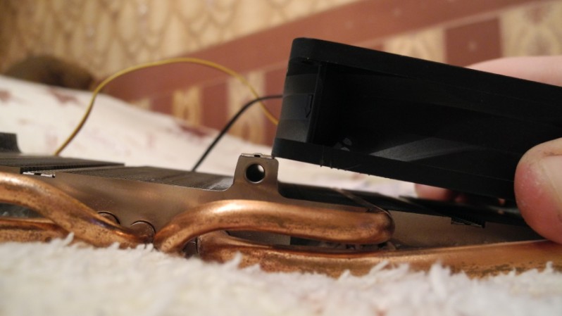

Для начало попробуем просто примерить вентиляторы в посадочные места. Как видим, вентилятор не помещается, не хватает буквально 1 мм, что бы вентилятор влез полностью. Данную проблему я решил обычной наждачкой, нужно лишь аккуратно сточить этот 1мм для того, что бы вентиляторы полностью влезли в посадочные места на радиаторе.
В целом за 5-7 минут роботы вентиляторы уже полностью помещаются на радиаторе, сидят они довольно плотно, и сами по себе выскальзывать не будут.

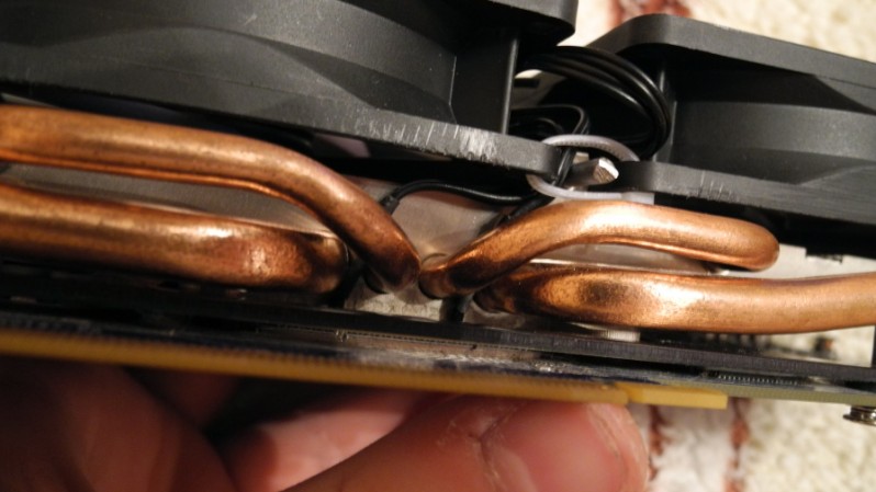

Теперь нужно скрепить вентиляторы обычными стяжками, на радиаторе есть соответствующие отверстия. Скрепить вентиляторы по краям не составило никакого труда, но тут приходит другая проблема, как зафиксировать их по центру?... В данном случае в радиаторе есть отверстие, которое проходит через всю его длину, первое, что пришло в голову, это просто взять металлический предмет и просадить его через радиатор, после чего уже скрепить вентиляторы стяжками.
В качестве металлического предмета по диаметру идеально подошла обычная бабушкина спица для вязания.
После чего осталось только откусить небольшую по ширине радиатора «палочку», просадить её через рёбра радиатора и скрепить вентиляторы стяжками, что надёжно зафиксирует вентиляторы на радиаторе, и не даст им выпасть.

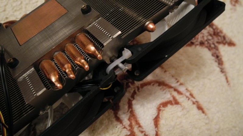

Основная часть роботы выполнена, осталось лишь аккуратно уложить провода и расположить два термодатчика, я их установил прямо между теплових трубок, таким образом они примерно одинаково поднимают обороты при повышении температуры.
В целом конструкция внушает доверие и имеет довольно эстетический вид, никакого скотча или клея, все плотно сидит на обычных стяжках.

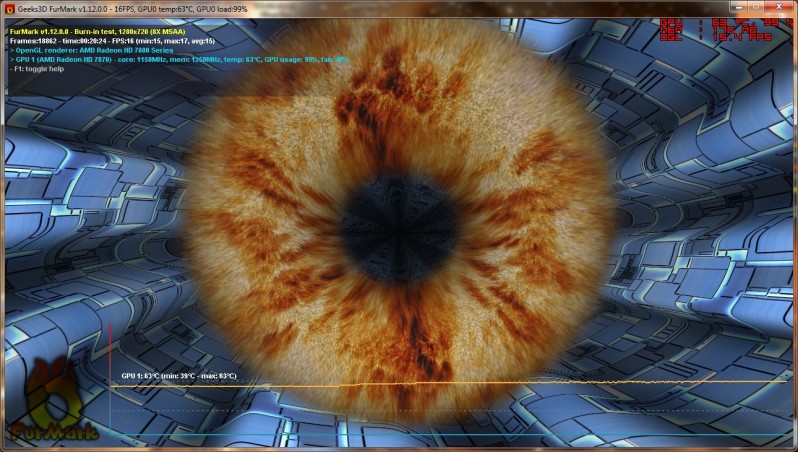

Пришло время непосредственно к тестированию. В качестве термопасты, использовалась недорогая Akasa AK-455, по консистенции – очень густая, и наносится только на обезжиренную поверхность, ибо в другом случае просто не липнет к поверхности кристала. Тестирование температуры проводилось программой FurMark с параметрами 1280х720 8хMSAA в течении 20 минут в корпусе Zalman Z11 Plus. Видеокарта тестировалась в разгоне, частота ядра составила 1150 мгц, частота памяти составила 1250 (5200) мгц.
Пиковая температура при полной нагрузке составила: 59 °C - с открытой крышкой корпуса. 63 °C - с закрытой крышкой корпуса. До того у нас было: 73 °C - с стандартными вентиляторами при 80% оборотов. 86 °C – автоматическая регулировка при работе только одного вентилятора. По поводу работы самих вентиляторов: У меня данные вертушки раскручивались немного быстрее, чем заявлено производителем, обороты вентиляторов повышались примерно до ~1950 об/мин. В целом мне удалось добиться температуры на 10 градусов ниже, чем было раньше, чем я очень доволен, при этом уровень шума был намного меньше чем с штатными вентиляторами, вместо ужасного рёва уровень шума не выделялся на фоне шума того же боксовго кулера процессоров Intel. Естественно, при обычной игре температура может быть как ниже, как и выше, тут уже все будет зависеть от конкретной нагрузки и выделяемого тепла в корпус другими комплектующими, типа того же процессора, но это уже совсем другая история…
