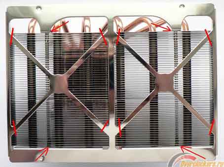

Единственное, что мне сразу не понравилось так это те самые планки жёсткости на крепёжной пластине вентиляторов. Уж очень они мешают нормальной продуваемости радиатора, а вот насколько – посмотрим после доработки.
В конце обзора данного куллера на всенародно любимом ресурсе (вот тут: /lab/show/25234/bolshoj-tajfun-v-kvadrate-ili-testirovanie-cooler-master-geminii), давался совет производителю об ликвидации данных планок. Собственно, их устранением мы сегодня и займемся.
Планка жесткости крепится к радиатору при помощи 4 саморезов, о расположении которых можно судить по стрелкам на рисунке.
Рамка
Откручиваем ее и, при помощи кусачек или ножовки по металлу, откусываем по линям, указанным на том же рисунке. Оставляем только центральную перпендикулярную планку. После чего, выравниваем напильником отпиленные участки для красоты. Собственно говоря, все! Планку прикручиваем обратно к радиатору, далее все как обычно. Осмотрев отпиленные части, лишний раз убедился какую большую площадь они накрывали собой. Теперь об эффекте всего этого: при разгоне моего E4300 до частоты 3275, увеличение напряжения на процессоре до 1,44В (по данным «Эвереста») TAT нагревал систему в среднем до 71 градуса (так же по данным «Эвереста»), после модернизации куллера и таком же разгоне, тот же самый TAT не смог нагреть процессор выше 67 градусов. Чему я очень удивился и несказанно обрадовался. Так же должен сказать, что термопаста, идущая в комплекте оказалась также на хорошем уровне и заменив ею КПТ8, я выиграл еще 2 градуса, таким образом окончательная температура составила 65 градусов при нагреве TАTом ( а как известно, это самый сильный нагрев, при прогревании OCCT температура выше 60 не поднимается, после доработки естественно.
Рамка
