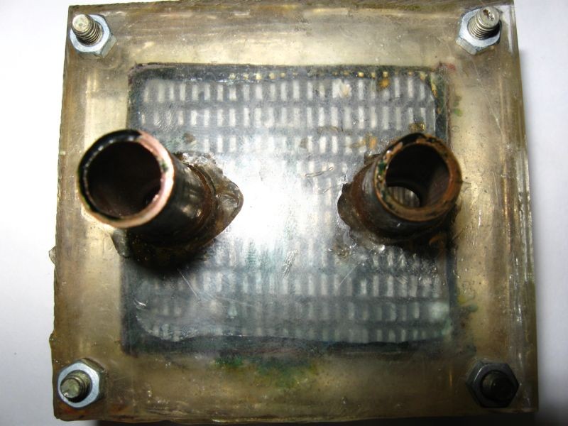

Перед вами находится подопытный во всей красоте.
На рисунке видно, что подошва у него толстая, значить будем ее срезать до менее тонкого слоя.
Значит мои действия- я отвинчу прижимные болты, потом с помощью канцелярского ножа отсоединяю подошву ватера от его корпуса, что на самом деле пришлось немного затруднительно
В итоге получилось вот такое дело.
А это и сама подошва с ребрами которую надо отчистить от лишних кусков епоксидки.
