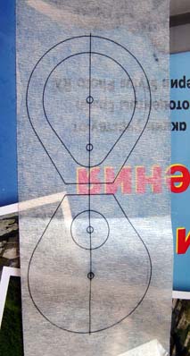

Для начала обмерил вставочку, что прикрывает камеру, расчертил в акаде. Жутко не хотелось перечерчивать ещё раз, уже на пластик, поэтому поступил вот так.
Отодрал от первого же попавшегося журнала обложку, налепил на неё, точно по центру, малярный скотч. Полоска отрывается чуть побольше, чтобы её края завернулись вокруг обложки- так меньше опасений, что после нагрева в печке принтера она останется внутри -).

Получаем удобную для резки разметку
Аккуратно её отлепляем, и клеим к заготовке. Поверх уже обычным скотчем, прозрачным, ещё раз- чтобы не стереть случайно тонер, а заодно и не поцарапать остатки заготовки- авось пригодиться ещё -))

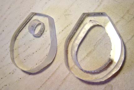

С помощью обычно ножовки, дрели, набора надфилей и такой то матери получились две черновые половинки будущей надстройки
(кликните по картинке для увеличения)
После выпиливания

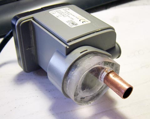

Склеиваем их, вплавляем медную трубочку- будет входной штуцер. И далее совместно обрабатываем.
примерка к пациенту

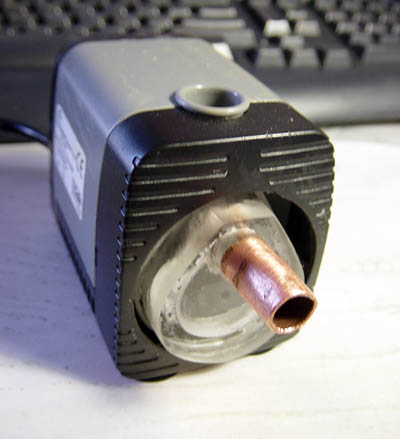

Примериваемся к родной крышечке, капаем клей и... и всё нормально склеивается, вот такая получилась помпа.
в сборе

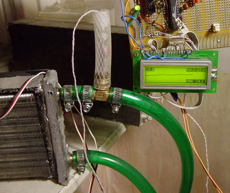

Чтобы залить водку...эээ спирто-водяную смесь, устанавливаем латунный тройничёк. Заодно туда можно бросить термодатчик, и проследить за динамикой изменения температуры -))
Т-лайн с термодатчиком
