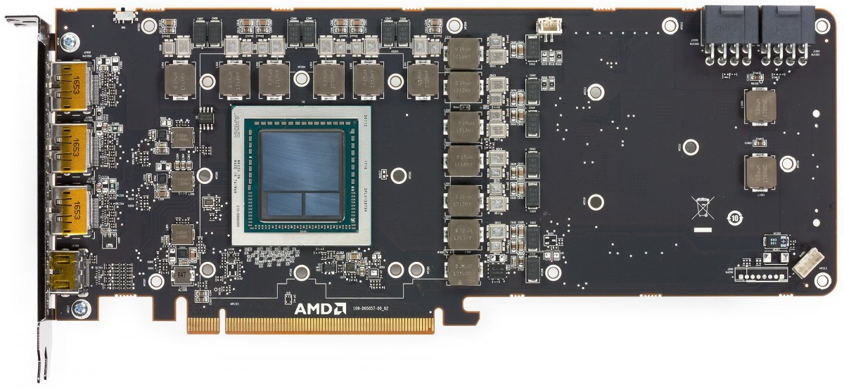

На первом месте в списке "не трогать" с припиской "даже длинной палкой" - Radeon RX Vega 64/56.

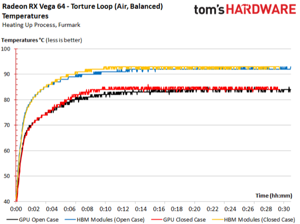

Почему? Во-первых, потому что эти видеокарты имеют на борту память HBM2, расположенную на одной подложке с графическим процессором. HBM2 - в принципе память горячая, еще и расположенная в миллиметре от мощного процессора, который уж сколько раз называли то "кипятильником", то "электрообогревателем". Мало того, чипы HBM2, как и сам GPU, по большей части удерживаются на месте органическим компаундом, так как прочность BGA-пайки кремния к подложке - невеликая в силу самой технологии осаждения "пятаков" на кремний. Смещение чипа с нарушением контакта в BGA и приводит к знаменитым отвалам чипов, а в Vega их три на одной подложке, так что вспоминаем теорию вероятности и получаем на порядок больший шанс неисправности на подложке, при которой видеокарта сгодится только как донор платы или деталей VRM. Во-вторых, Vega 64 и 56 были и остаются рабочими лошадками в майнерских фермах, в первую очередь из-за той же HBM2, и приличная их часть майнит уже лет 5. Ну и в третьих, 300 Вт энергопотребления для этой карты - не предел, как и 90 градусов на чипах памяти.

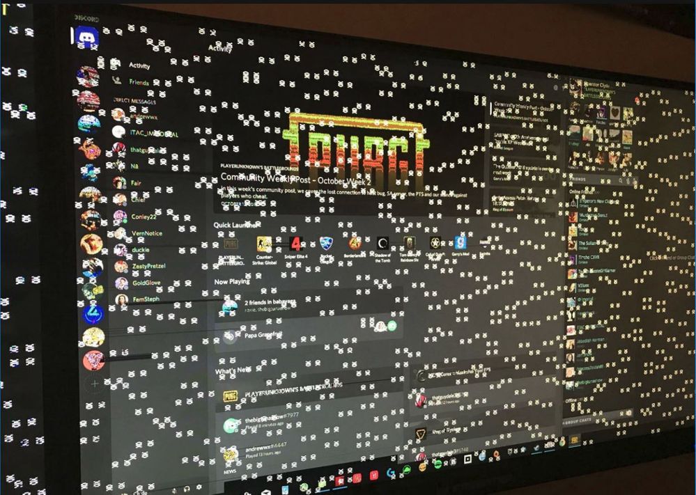

Третье место - карты RTX 2080/2080ti первых поколений. Третье потому, что уж слишком мало их выжило, и проблемными были в основном Founders Edition и прочие платы референсной разводки, у которых дорожки питания во внутренних слоях платы, расширяясь при нагреве, поднимали чипы памяти, приводя к тому, что назвали "Space Invaders Fault" из-за сходства артефактов со спрайтами в той самой древней игре. Шанс попасть на выживший реф минимален, но если оно еще не умерло, то обязательно это сделает, так что при возникновении острого желания купить б/ушную 2080/2080ti полезно будет нагуглить расшифровки серийных номеров различных вендоров и обходить стороной карты, выпущенные до декабря 2018 года. Причем от условий эксплуатации и бренда это никак не зависит, например фото ниже - с умершей картой в Alienware Aurora R8, недешевой брендовой сборке.

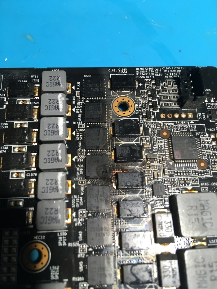

По RTX 30 Series пока информации мало, но можно уверенно сказать, что карты с памятью GDDR6X сейчас находятся где-то вот здесь на четвертом месте, и делят его с ветеранами 1080ti. Проблема - горячая "X" память и привлекательность для майнеров из-за широких шин памяти (а 1080ti еще и нещадно разгоняют по ядру, кто не верит - почитайте майнерские форумы). В дальнейшем, конечно, 30хх карты вылезут наверх, так как температуры под 100 на памяти не очень ей полезны. Даже принимая во внимание отсутствие термоциклирования припоя (при перепадах температуры бессвинцовый припой склонен к образованию хрупких интерметаллидов), высокие температуры ускоряют диффузию легирующих материалов в кремний, приводящую к постепенной деградации p-n переходов. Да и одно-единственное выключение видеокарты, проработавшей многие месяцы в стабильном температурном режиме, может привести к проблемам в BGA из-за разности КТР текстолита, припоя и электронных компонентов. Те же 1080Ti с горелым VRM (и прожженым в связи с этим текстолитом), которых сейчас навалом, умирали в основном по схеме "выключил, потом включил, пошел дым".

Расхожее мнение "майнеры гонят память и душат по лимитам чип" верно (не всегда), но неприменимо к надежности видеокарт. Закоротившая банка памяти может точно так же выжечь один из мосфетов VRM, либо убить один канал или весь контроллер памяти в чипе, поэтому при отказе банки памяти отделаться 3-5 тысячами рублей за замену одной банки выйдет хорошо если в 50% случаев.
