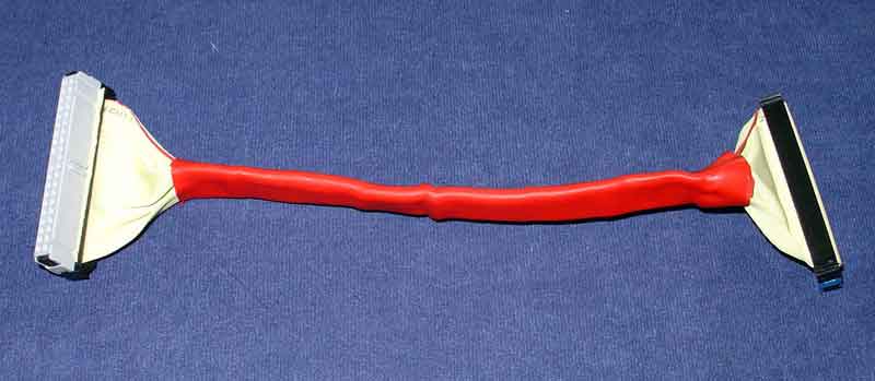

<br/> Делаем плоский иде шлейф. Для изготовления требуется шлейф и термоусадка. Самая ответственная процедура- снятие разьема с кабеля- здесь важно не поломать защелки, находящиеся на боковых поверхностях разьема- поэтому отгибать их нухно очень осторожно.
<br/>После снятия одного из разьемов складываем шлейф вчетверо- сначала пополам, затем еще раз пополам, отгибая четвертинки кнаружи. Одеваем на сложенный кабель термоусадку(я использовал трубку диаметром 20\10. Длина трубки должа быть примерно на 5 см короче шлейфа. Затем расправляем свободный край шлейфа и аккуратно защелкиваем разьем. Обратите внимание, что прижимная планка ставится определенной стороной- там есть еле заметный ключ( предварительно нужно проверить посадку планки без кабеля) Усилие при защелкив...
Для начала зараундим кабель
После снятия одного из разьемов складываем шлейф вчетверо- сначала пополам, затем еще раз пополам, отгибая четвертинки кнаружи. Одеваем на сложенный кабель термоусадку(я использовал трубку диаметром 20\10. Длина трубки должа быть примерно на 5 см короче шлейфа. Затем расправляем свободный край шлейфа и аккуратно защелкиваем разьем. Обратите внимание, что прижимная планка ставится определенной стороной- там есть еле заметный ключ( предварительно нужно проверить посадку планки без кабеля) Усилие при защелкивании разьема приходится прилагать значительное, я использовал плоскогубцы . Самое главное правильно заправить шлейф в разьем- шлейф должен точно лечь в микроуглубления на прижимной планке(у меня получилось с третьего раза, края шлейфа после неудачных попыток приходилось обрезать). Если есть старый ненужный иде кабель- советую потренироваться на нем . После того, как разьем установлен аккуратно прогреваем всю конструкцию над газовой горелкой. Кабель готов.
