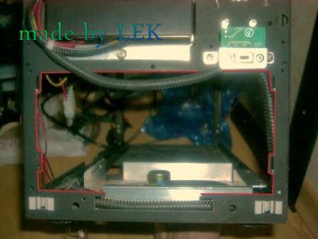

Сдвигаем корзину HDD на LianLi(cpesial for accela)

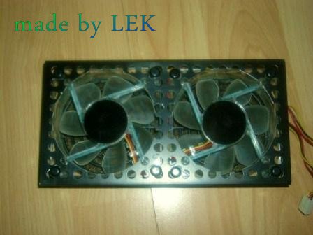

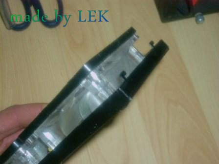

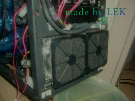

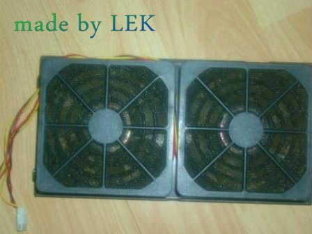

Первые 3 фотографии, объясняют суть переделки крепления вентиляторов. Раньше это черное «нечто» фактически не несло никакой смысловой нагрузки. После вырезания 2-х отверстий её можно назвать гордо – несущая рамка втяжных вентиляторов . В гигиенических целях вентиляторы оснащены фильтрами.

<br/><br/> Пункт 2. Надо вырезать отверстие в лицевой панели кейса так чтобы в него поместились 2 наших 80-ти мм вентилятора, плюс надо учесть что сверху надо ...

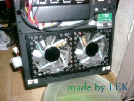

Пункт 2. Надо вырезать отверстие в лицевой панели кейса так чтобы в него поместились 2 наших 80-ти мм вентилятора, плюс надо учесть что сверху надо сделать припуск для реализации возможности снимать блок вентиляторов, если это вам ненужно то припуском можно пренебречь.

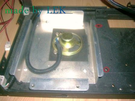

Пункт 3.Устанавливаем блок вентиляторов на место. Срезаем «родные» клёпки кронштейна корзины HDD. Немного сместив кронштейн вперед размечаем и сверлим новые отверстия, учитываем то что корзина должна сниматься без «лишних телодвижений» . Если нужен системный динамик переносим и его. На фотографии старые отверстия обведены.
Все, корзина смещена. Мне эта переделка позволила, правда только в теории, установить на днище корпуса радиатор от СВО на 2 120-ки.
