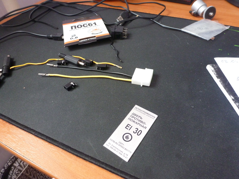

Сначала провода с разъёмами для ленты . Достаточно просто - берём наши разъёмы , разбираем и запаиваем на них двух жильный провод (главное распиновку не забудьте , лента требовательна к правильному питанию) и термоусадка сверху , т.к. стандартный кожух не держит провод на месте и достаточно габаритный

Тут для меня самое сложное было качественно всё запаять , размеры достаточно маленькие . делал я 2 пары - верх - низ и зелёный - синий . Питание +12в должно быть на них общим , а земля раздельная для каждого цвета (распиновка тут как сами сделаете , ничего принципиального) у меня +12в это желтый провод , для простоты пайки собирал зажим на пассатижах при помощи канцелярский зажимов и магнита

вот то что у самой коробки происходит : желтые провода (+12в) мы соеденяемм вместе и запитываем на желтый молекс провод ; середина которая шла к выключателю подсоеденяется к соседнему кабелю молекс (черный - земля) ; крайние провода выключателя , мы запитываем по отдельности на наши пары разъёмов ;
как всё закончили с этим , теперь надеваем разъём молекс и саму коробку так же желательно защить от лишних движений проводки внутри (я полностью её спрятал в термоусадку )
