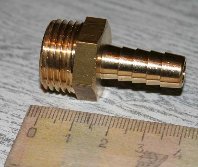

<br/><br/>Для спайки нам понадобится:Латунный штуцер,
<br/><img src="//st.overclockers.ru/legacy/v1/40830.jpg" border="1" vspace="3">
<br/>надфили, точило, 10мм медная труба (>10см), 8мм медная труба (2 см),

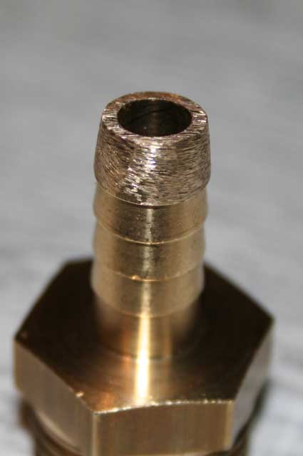

Сперва берем штуцер и обтачиваем на точиле крайние 2-3 мм (см. фото),

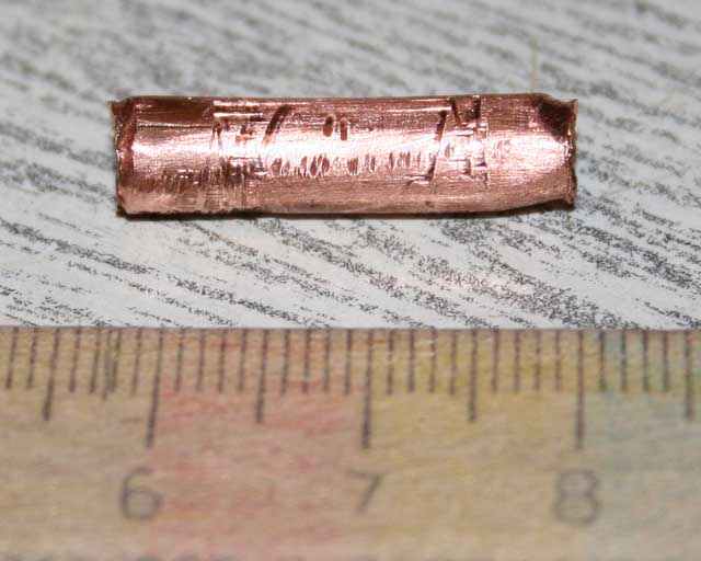

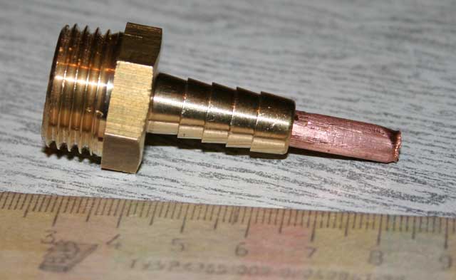

надфилем устраняем все заусенцы. Вставляем зачищенную 8мм трубку в штуцер, чтоб была небольшая щель для припоя!

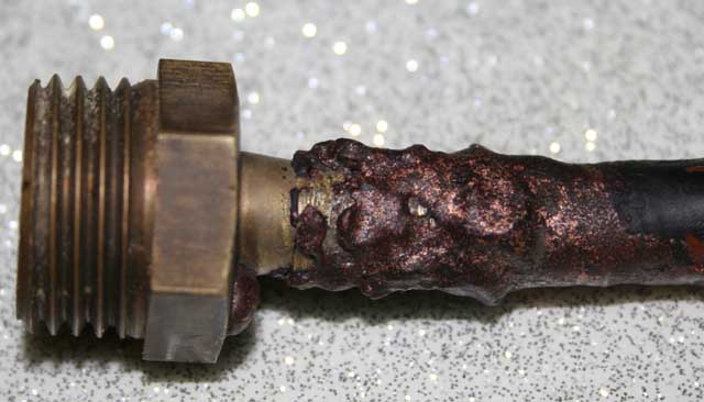

Паяем: ОЧЕНЬ сильно нагреваем штуцер, медная трубка при этом раскаляется до бела! А штуцер целиком краснеет!
Припоем проводим по стыку, необходимо чтоб первые порции припоя попали в щель, стекая по медной трубке! После наносим обильную порцию припоя на выступ штуцера…

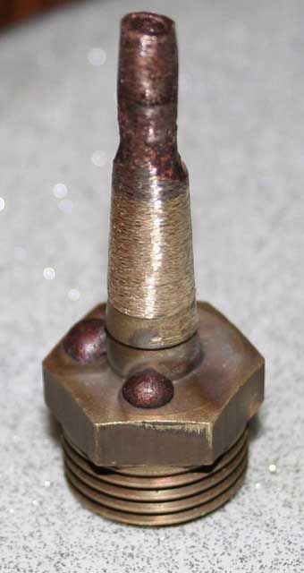

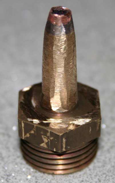

Деталь должна сама остыть (10-15 мин) после чего удаляем на точиле окалину, и стачиваем полученную заготовку в конус! При этом хорошо видно, что обе детали ОЧЕНЬ хорошо пропаяны,… видны слои латуни – припоя – меди…

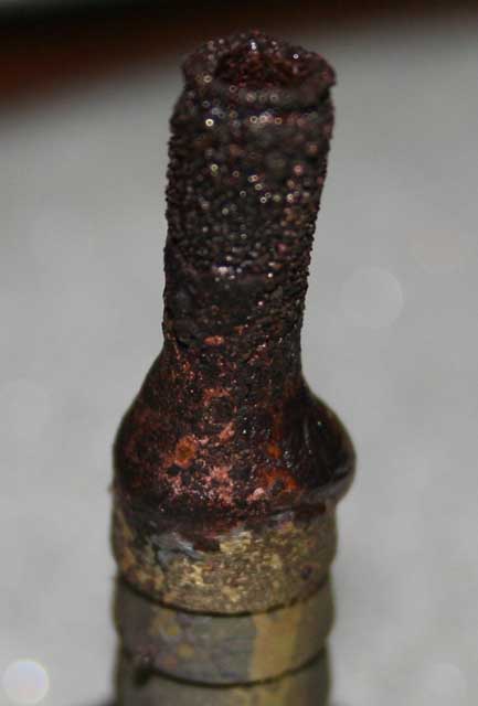

После чего с усилием вставляем заготовку в 10мм трубу, так чтобы она вошла на сантиметр-полтора, и паяем по той же схеме, не жалея припоя!
Главное тут разогреть латунный штуцер до МАКСИМАЛЬНО возможной температуры! Во время пайки часть медно – фосфорного припоя теряет вкрапления фосфора и он растекается черно – желтой пленкой по детали, это хорошо, при повторном нагреве такой припой будет очень густым и отлично паяется с латунью (зачищенной).
Вот что вышло: (можно зачистить, и будет красиво ;) )
Таким методом я спаял 2 штуцера, результат 100% качественный, нет ни малейшей щели, через которую может травиться газ…

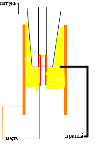

Принцип пайки без флюса:
https://forums.overclockers.ru/viewtopic.php?p=1706528#1706528
