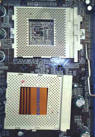

Так вот, решил я поснимать всякие "самопальные штучки на проводах". Но множитель то проца должен остаться 15х, чтобы остался разгон. И напруга должна быть не меньше 1,65В (по умолчанию на 1700-ом мать выставляла 1,60В, чего недостаточно). Насчёт множителя - вот тут http://www.overclockers.ru/news/newsitem.shtml?category=2&id=1050266349 толково написано, как сделать "Любой множитель, через ножки процессора!" с помощью проволочек в сокет. Вот я снял кулер, проц, а в сокете остались 2 изолятора (кембрика), которые нужны были для уменьшения напряжения на проце, когда он работал на 1800 МГц. Как ни пытался их выковырять с помощь иголки и такой-то матери - не смог
. Ну думаю, надо сокет разбирать, иначе никак. Рассмотрел его поближе, он состоит из 3 частей: нижней с контактами, запаянной в материнку, верхней пластмассины с дырочками и металлического "крючка" для закрытия сокета. Попробовал снять верхнюю часть - получилось:
Сокет А в разобраном виде
Тогда я смог выковырять те 2 кембрика, которые теперь уже не нужны. Короче, если кому-то вдруг понадобится разобрать сокет, то это легко можно сделать. Главное быть аккуратным и ничего не сломать (пластмасса всё-таки).
