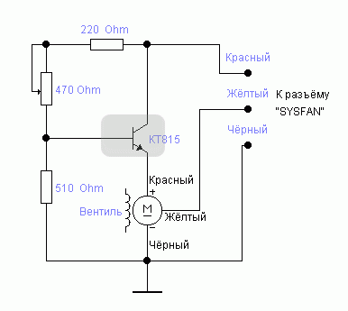

Вентиль крутится не на полных оборотах, а на пониженных, т.к. включён через регулятор напруги. Вот его схема.
Схема для регуляции оборотов вентиля
Транзистор надо установить хоть на какой-нибудь радиатор. Хватит и алюминиевой пластинки 2х2см.
Резисторы возможно придётся подобрать. Делается это следующим образом:
выставляется сопротивление переменного резака на максимум (верхнее по схеме положение движка) и схема подключается к компу (подключения\отключения можно производить не вырубая комп - что называеся - online). Вентиль должен завестись и вращаться примерно на 1700 rpm. Если же он не завёлся, надо уменьшить сопротивление резака на 220 ом (конечно же отрубив схему от компа!) до такого значения, пока вентиль при подключении схемы не будет стабильно заводиться. Возможно придётся изменить значение резака на 510 ом. Короче, экспериментируйте. Всё зависит от вашего конкретного вентиля.

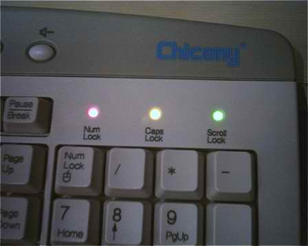

Клаву тоже моднул:
Мод клавы
Выдрал 3 светодиода из старого корпуса 286-й IBM-ки и запаял в клаву вместо стандартных зелёных.

Клаву тоже моднул:
Мод клавы
