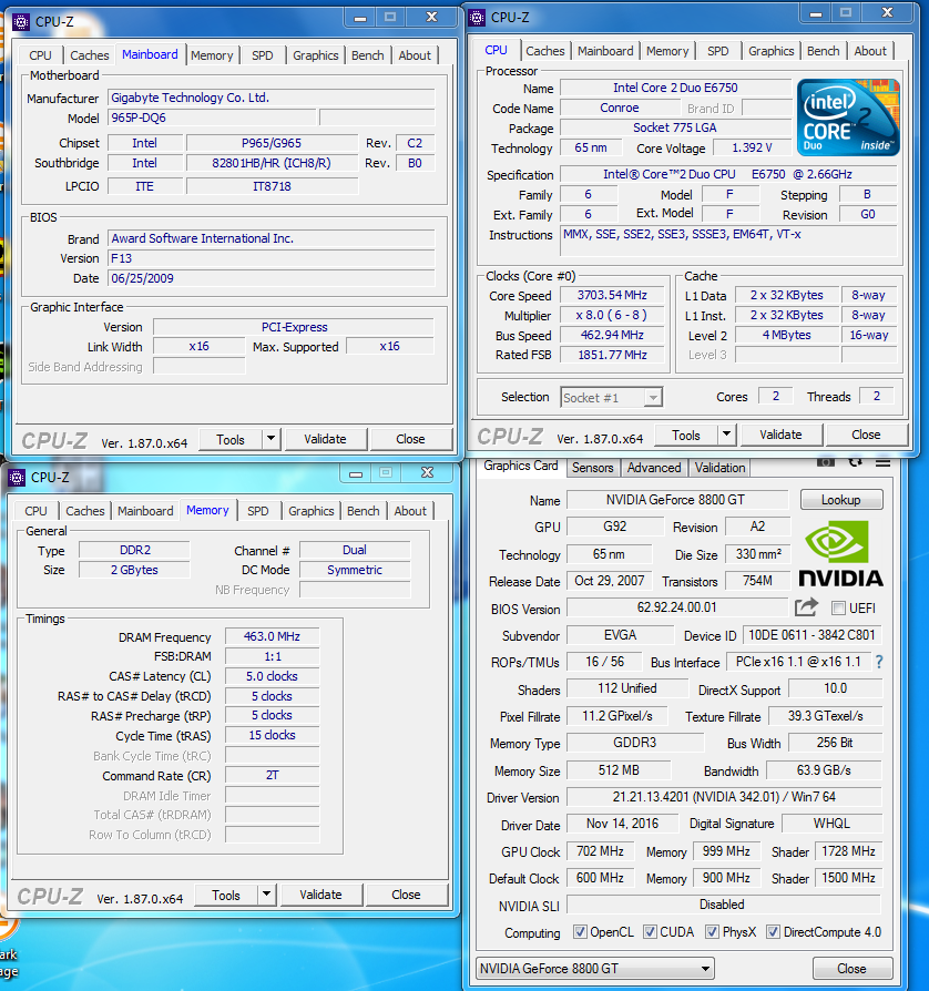

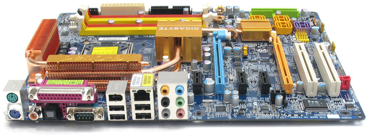

GA-965P-DQ6 rev2.0 – флагманский продукт компании Gigabyte на то время. Плата может похвастаться очень эффективной системой охлаждения, которая при этом не является самой практичной из-за проблем с установкой многих кулеров соответствующей эпохи.

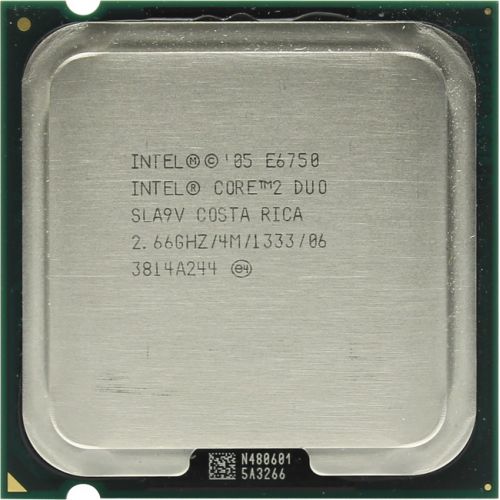

Core 2 Duo E6750, 2.66 ГГц – классический образец Conroe образца 2007-го года. 65 нм, 1333 МГц шина, 4 МБ кэша второго уровня и TDP 65 Вт.
Процессор был разогнан до 3.7 ГГц (463 МГц х 8) при напряжении 1.4 В под нагрузкой в LinX 0.6.5. Thermaltake Byg Typhoon VX справился со своей задачей, а компанию ему составили Scythe SY1425SL12L и Zalman ZA1225ASL, обдувая подсистему питания процессора и оперативную память. Впрочем, от первого особой помощи ждать не приходилось – 500 об/мин - маловато будет!
Объём установленной оперативной памяти составил 2 гигабайта (Kingston PC2-6400 KVR800D2N5K2, 2 модуля по 1 Гб), что соответствует духу статьи, а влияние объёма оперативной памяти на работу операционных систем мы можем изучить в другой раз, да и всем должно быть интересно, как поведёт себя Windows 10! Частота памяти составила 926 МГц с таймингами 5-5-5-15 и напряжением 2.0 В.
В качестве подходящей к платформе видеокарты решено было использовать вот эту GeForce 8800GT референсного дизайна, отданную мне когда-то давно камрадом agt2012. Её принадлежность к бренду EVGA выдал лишь GPU-Z. 112 универсальных процессоров, 65 нм литрография, 56 текстурных блоков - 8800GT произвёл фурор в своё время, обойдя 640-мегабайтный GTS с более широкой шиной памяти. Видеокарта была слегка разогнана со стоковых 600/1800 МГц до 700/2000 МГц с помощью MSI Afterburner.

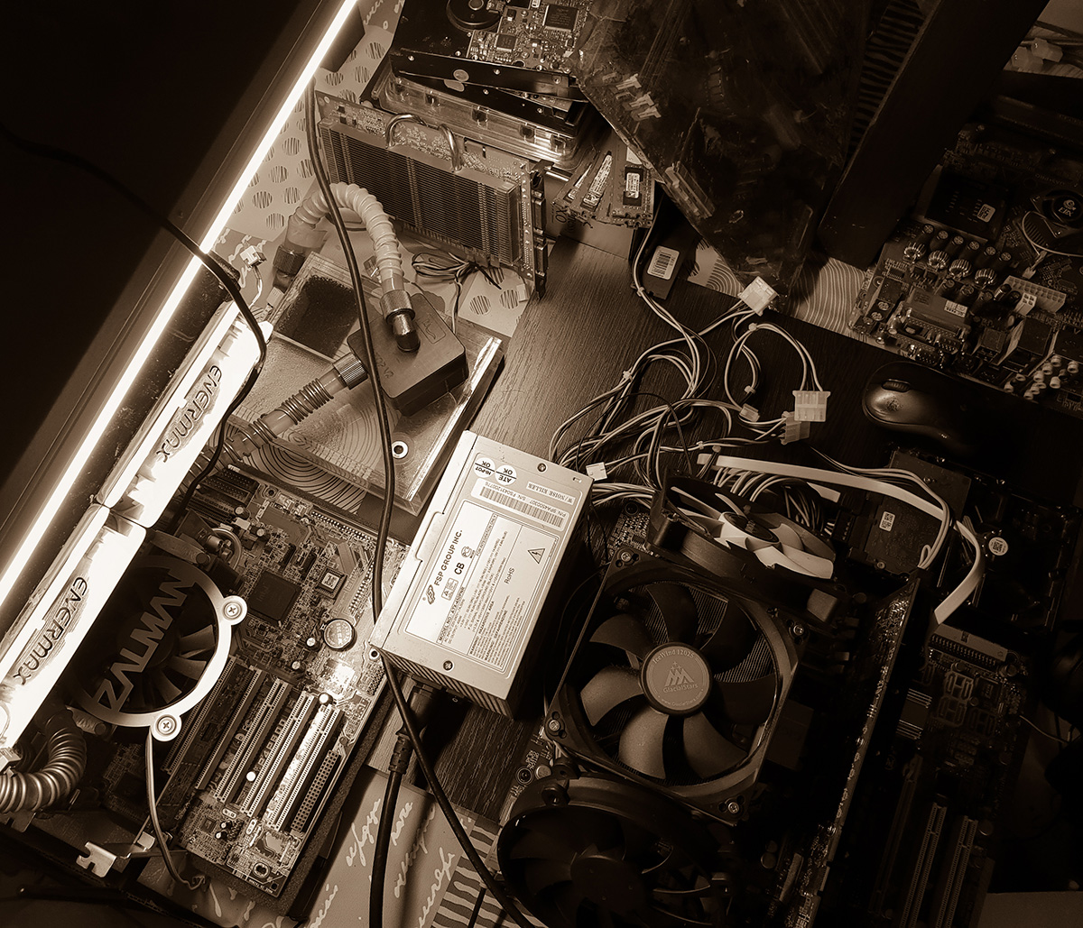

Всё это добро было решено водрузить на кусок дсп, который ждал своего часа уже давно. Впоследствии планируется установка на импровизированный стенд СВО и стойки для жёсткого диска, уже есть план, который надо воплотить в жизнь, ну а пока получилось как-то так:
Конфигурация тестового стенда
Процессор: Intel Core 2 Duo E6750 @ 3700 MHz (463 МГц х 8), 1.45 В (1.4 В под нагрузкой)
Материнская плата: Gigabyte GA-965P-DQ6 (rev. 2.0) BIOS version F13
Система охлаждения: Thermaltake BigTyphoon VX + Glacialtech Icewind 12025 (120 мм, 1000 об/мин); Scythe SY1425SL12L + Zalman ZA1225ASL для обдува питания и памяти
ОЗУ: Kingston PC2-6400 KVR800D2N5K2 @ 926 МГц 5-5-5-15 2Т, 2.0 В
Видеокарта: EVGA Nvidia Geforce 8800GT 512 Mb 600/1800 МГц @ 700/2000 МГц
Накопитель: 500 GB Hitachi HDS721050DLE630 7200 RPM
Блок питания: FSP ATX-450PNR
Монитор: Acer V179 (17”, TN, 1280x1024, 75 Hz, VGA only)

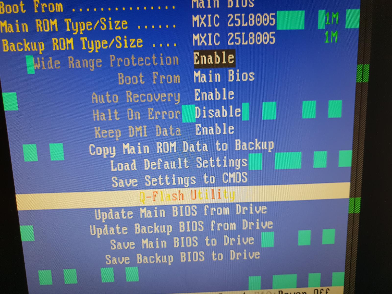

В BIOS были отключены все ненужные контроллеры (FireWire, LPT, СOM), включён режим AHCI, выключены технологии энергосбережения (C1E, EIST и т.д.), HPET был включён после предварительной проверки производительности нескольких приложений на быстродействие в разных режимах. Частота PCI-E была зафиксирована на отметке 101 МГц.

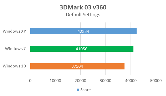

3DMark 03 v3.6.2 (2003)

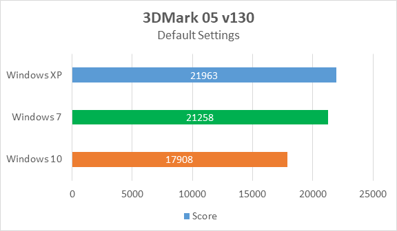

3DMark 06 v1.2.1 (2006)
Настройки по умолчанию, включены сцены, прохождение которых необходимо для получения финального результата бенчмарков. Делалось 2 прохода каждого бенчмарка, в зачёт шёл лучший из полученных результатов

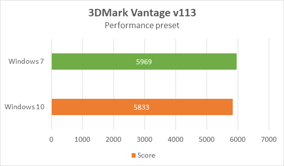

3DMark Vantage v1.2.1 (2008, для Windows 7 и Windows 10)
Пресет Performance, включены сцены, прохождение которых необходимо для получения финального результата. Делалось 2 прохода бенчмарка, в зачёт шёл лучший из полученных результатов.

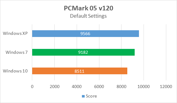

PCMark 05 v120 (2005)
Настройки по умолчанию. Делалось 2 прохода бенчмарка, в зачёт шёл лучший из полученных результатов.

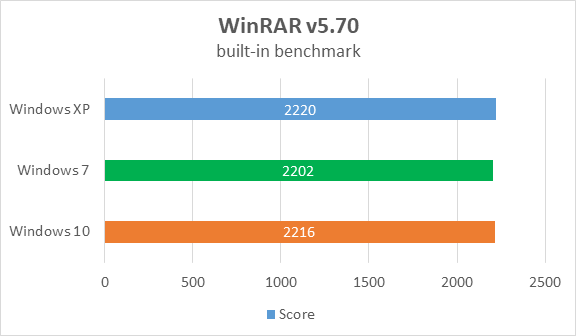

WinRAR v5.70
Встроенный в приложение тест производительности. Делалось 2 прохода бенчмарка, в зачёт шёл лучший из полученных результатов.

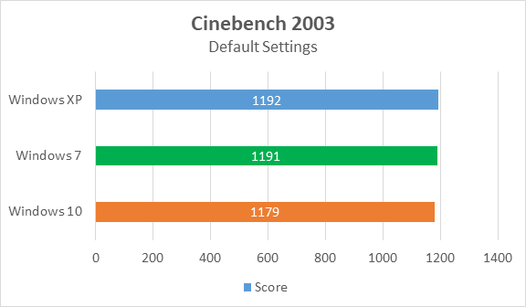

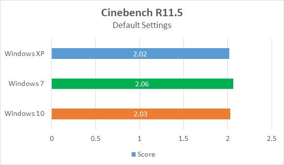

Cinebench 2003 и Cinebench R11.5
Настройки по умолчанию, рендеринг в несколько потоков. Делалось 2 прохода бенчмарка, в зачёт шёл лучший из полученных результатов.

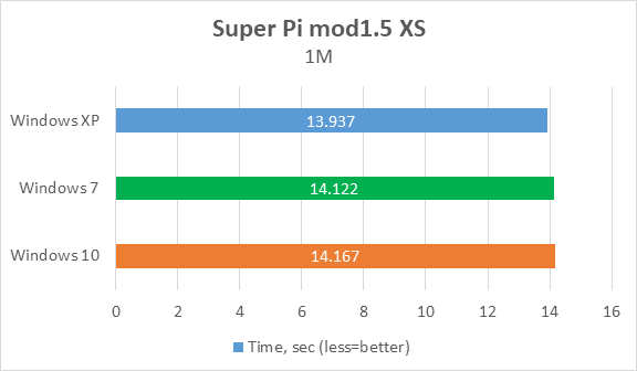

Super Pi Mod1.5 XS
Классический однопоточный тест по подсчёту знаков числа π. Задача 1M. Делалось 2 прохода бенчмарка, в зачёт шёл лучший из полученных результатов.

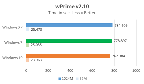

wPrime v2.10
Многопоточный расчёт числа π. Задачи 32M и 1024M. Делалось 2 прохода бенчмарка, в зачёт шёл лучший из полученных результатов.

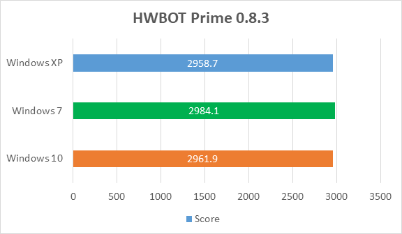

HWBOT Prime 0.8.3
Многопоточный Java-тест. Настройки по умолчанию. Делалось 2 прохода бенчмарка, в зачёт шёл лучший из полученных результатов.

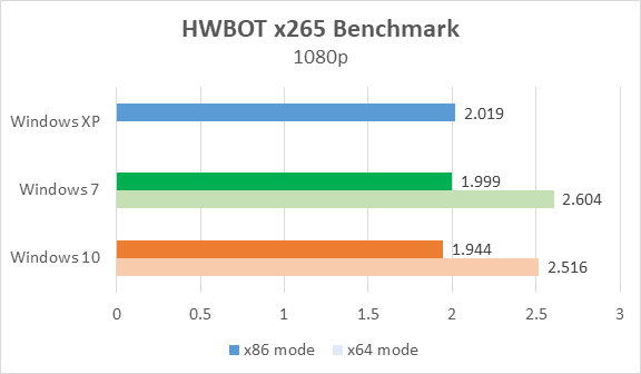

HWBOT x265 benchmark
Кодирование видео. Настройки по умолчанию, пресет 1080p. Делалось 2 прохода бенчмарка, в зачёт шёл лучший из полученных результатов.

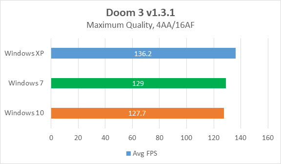

Doom 3 v1.3.1 (2004)
Пресет ULTRA, дополнительные настройки в созданном файле autoexec.cfg:
seta com_fixedtic "-1"
seta com_allowconsole "1"
seta image_useCache "1"
seta image_cacheMegs "512"
seta image_cacheMinK "20480"
seta image_anisotropy "16"
seta r_Multisamples "4"
Встроенное демо запускалось 3 раза командой timedemo demo1 precache. Учитывался лучший результат.

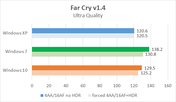

Far Cry v1.4 (2004)
Использовалась утилита HOC Far Cry Benchmark Tool v1.9
Демо “3DNews – Research”, 3 прохода. Учитывался лучший результат.
Ultra Details
Pixel Shaders – Default level
4AA/16AF, HDR off и 4AA (форсировано в драйвере)/16AF, HDR level 11 - 2 режима тестирования
Дополнительно включены опции Geometry Instancing и normal-maps compression

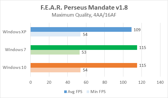

F.E.A.R. v 1.8 – Perseus Mandate (2005)
Встроенный тест производительности, 2 прохода. Учитывался лучший результат.
Настройки качества - Maximum
AA4, AF16

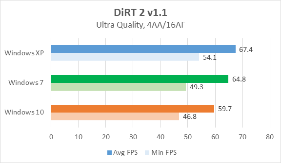

DiRT 2 v1.1 (2009)
Настройки качества – пресет ULTRA
4AA/16AF

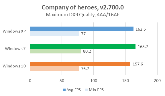

Company of Heroes v2.700.0 (2006)
Настройки качества – максимальные для DX9 режима:
Все параметры – High
Effects Fidelity, Effects Density, Texture detail – Ultra
Post processing, Object scarring - On

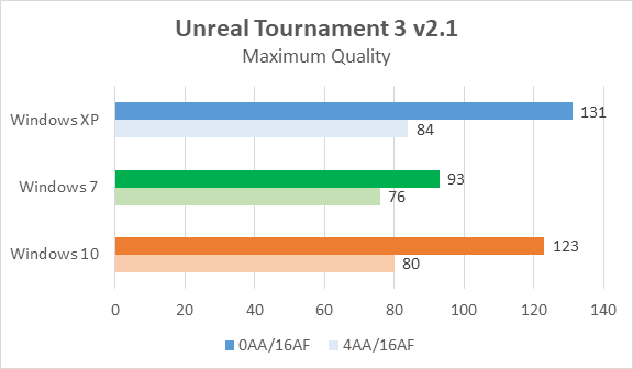

Unreal Tournament 3 v2.1 (2007)
Использовалась утилита HOC Unreal Tournament 3 Benchmark Tool v1.5.0.0. 2 прохода, учитывался лучший результат.
Настройки качества – Maximum
0AA/16AF и 4AA (форсировано в драйвере)/16AF - 2 режима тестирования

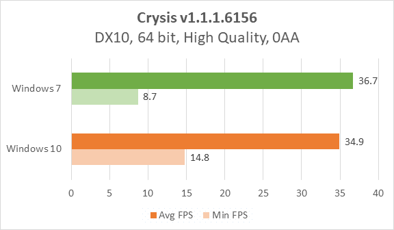

Crysis v1.1.1.6156 (2007)
Использовалась утилита HOC Crysis Benchmark tool 1.5
Демо Assault_Harbor, 4 прохода. Учитывался лучший результат.
DX10, 64-bit mode
AA0
Пресет качества High

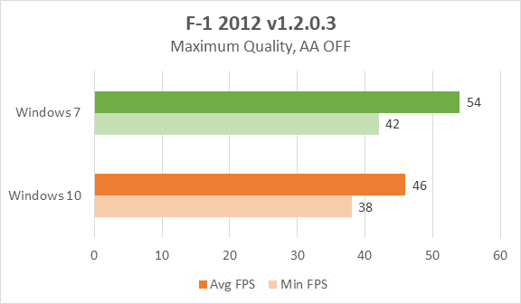

F-1 2012 v1.2.0.3 (2012)
AA - OFF

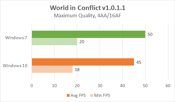

World in Conflict v1.0.1.1 (2007)
4AA/16AF

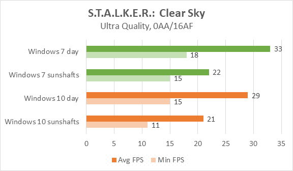

S.T.A.L.K.E.R.: Clear Sky (2008)
Использовалась benchmark-версия игры. Делалось 2 прохода тестов, учитывался лучший результат. В результаты записывались значения fps в демо “day” и “sunshafts”, как более требовательных.
Настройки качества – Ultra
Renderer: Enhanced full dynamic lightning (DX10)
MSAA – OFF

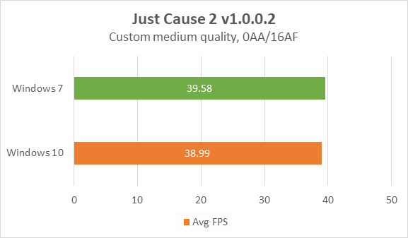

Just cause 2 v1.0.0.2 (2010)
Встроенный тест производительности, демо "Concrete jungle", 2 прохода. Учитывался лучший результат.
Настройки качества:
0AA/16AF
Motion Blur – Off
Texture detail – High
Shadows quality, Water detail, Objects Detail, SSAO – Medium
High-res shadows, Point light specular, Bokeh filter, GPU water simulation - Off

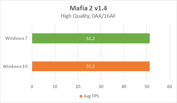

Mafia 2 v1.4 (2010)
Настройки качества – High
APEX PhysX – Off
0AA/16AF

Far Cry не работал корректно при включении сглаживания и режима HDR, показывая нелицеприятную чёрно-белую картину, отдалённо напоминающую творчество Казимира Севериновича Малевича. Проблема решалась отключением сглаживания в настройках и его форсированием в драйверах (использовался режим MSAA). На графиках отражены оба режима работы.

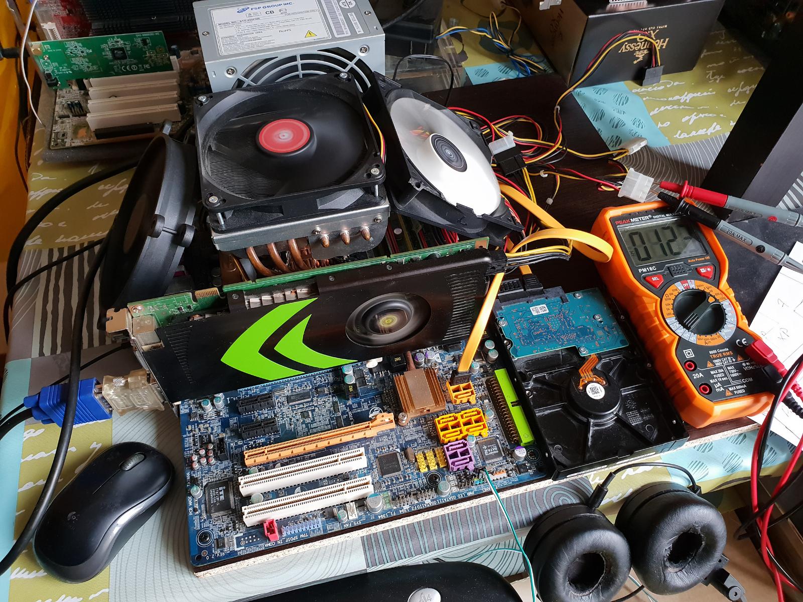

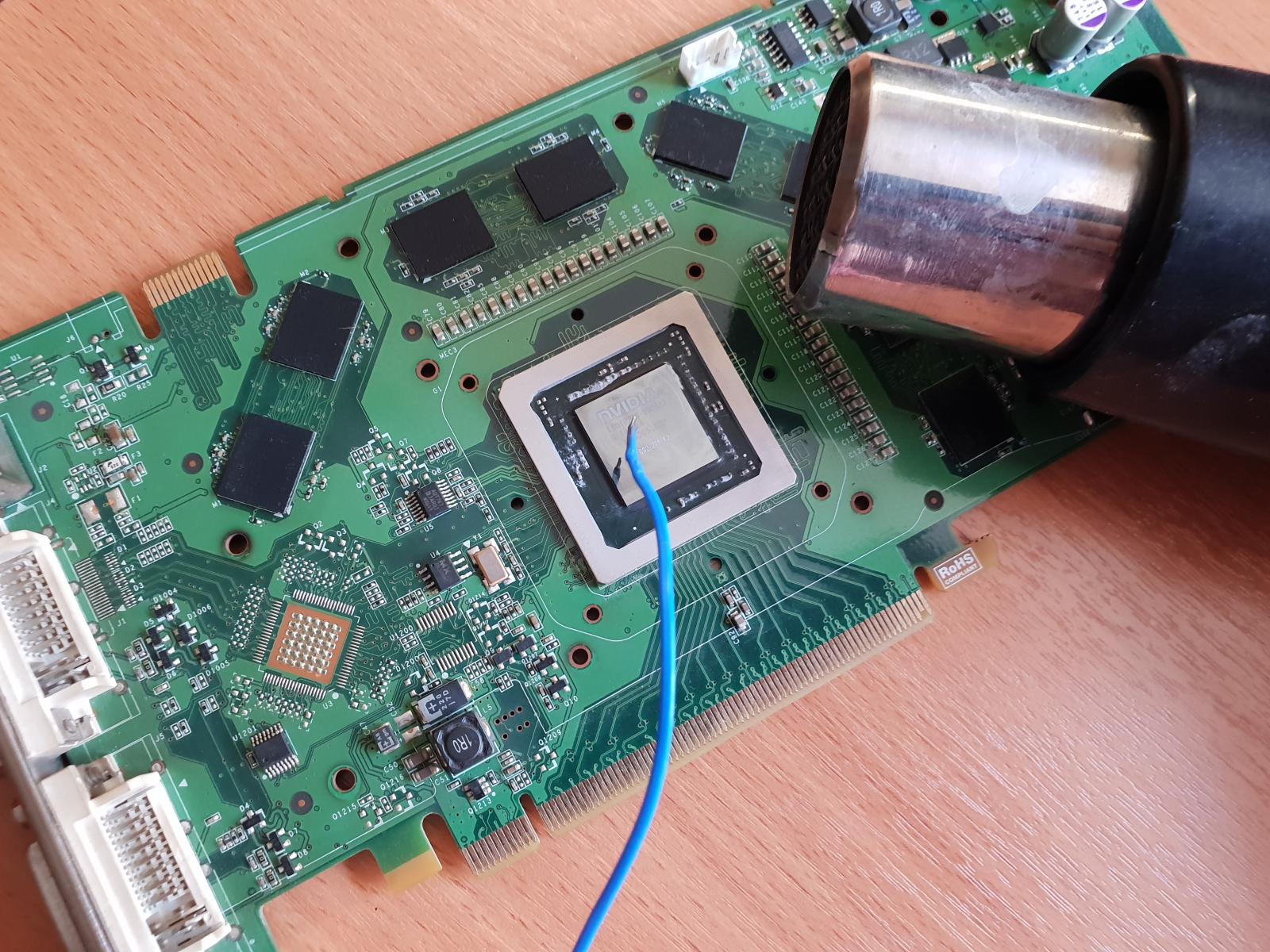

Возникли проблемы и с железом… Впрочем, это было даже забавно. Начал рассказывать жене про то, что такое G92 и как любили "отваливаться" эти чипы - и тут краем глаза заметил, что в соседней комнате система зависла во время прохождения бенчмарка Resident Evil 5. Пара прыжков к тестовому стенду, reset - и моему взору предстала знакомая многим и многим обладателям видеокарт 8800-й серии картина, которая, в отличие от Far Cry, ассоциаций с художниками не вызвала:
Что же, ЯСНО-ПОНЯТНО! Достаём из шкафа отвёртку, строительный фен, цифровой термометр и термопасту. Снимаем охлаждение, целимся феном в G92, греем, мажем термопастой, собираем обратно - радуемся жизни, наблюдаем за удивлённой женой! Плох хозяин карты с G92, не готовый к такому развитию событий! :)
В общем, обошлось без потерь, поэтому теперь можно смело переходить к самому главному!

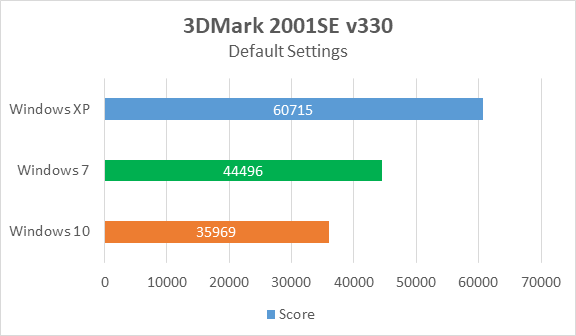

Первый бенчмарк - и первые проблемы. На более новых ОС старый бенчмарк работает не очень адекватно.
В немного более свежих пакетах 3DMark ситуация улучается, но Windows 10 отстаёт от собратьев, пусть и не критично.
Ну а в Vantage отставание Win10 от Win7 и вовсе минимально
PCMark демонстрирует примерно одинаковое падение результатов при переходе на более свежие версии операционной системы. Впрочем, не будем забывать, что данный тест был оптимизирован под Windows Vista.

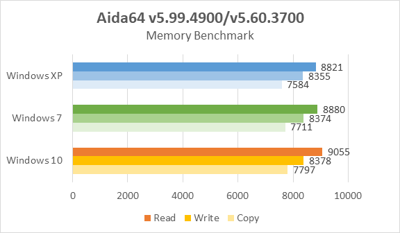

В тесте скорости памяти Windows 10, напротив, имеет минимальное преимущество. Задержки тоже были чуть ниже, чем на Windows XP и 7 (75 против 77), но я решил не портить график такими числами.
Архивация принесла нам мульти-ничью, как, впрочем, и рендеринг:
При рассчётах числа π в один поток минимальное преимущество у XP, в многопотоке же показывает зубы Windows 10.
В java-бенчмарке снова боевая ничья.
То же самое можно сказать и про кодирование видео.

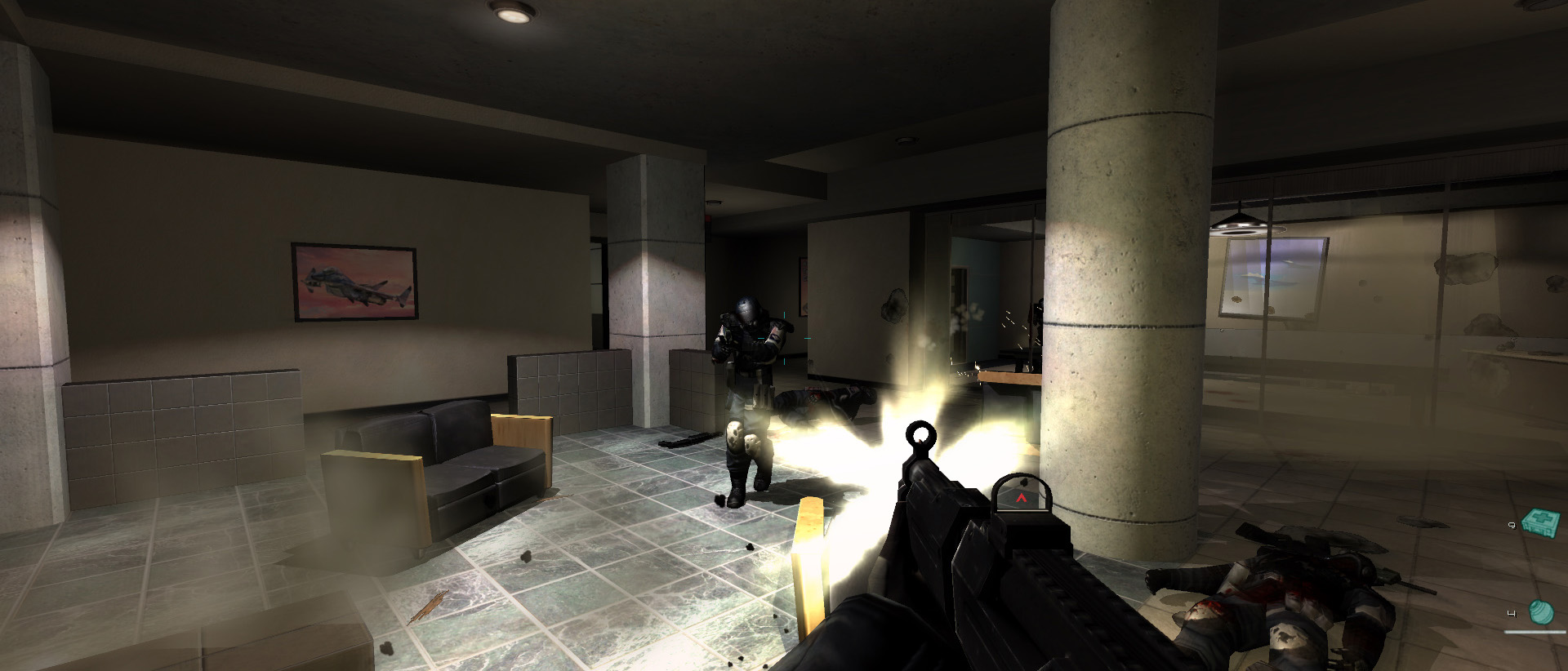

Результаты тестирования в играх в режиме DirectX 9 - Windows XP, Windows 7, Windows 10
Научто-фантастический шутер от id Software показывает немного большую производительность на Windows XP.
А вот управлять похождениями бывшего спецназовца Джека Карвера, оказывается, лучше на Windows 7, а XP в этот раз немного проиграла даже 10-ке.

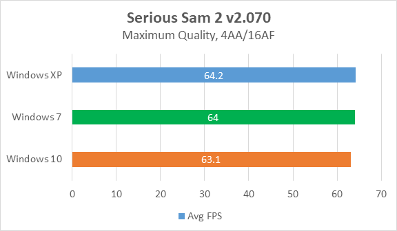

Два других шутера от первого лица к версии ОС оказались почти безразличны, так что попробуем перейти к гонкам:
И первой к финишу приходит "старушка" XP, опередив более молодых представителей своего вида.
В очень неплохой RTS от Relic Entertainment, созданной на движке Essense Engine, впоследствии использовавшемся в переработанном виде в Warhammer 40000: Dawn of War, операционная система не играет особой роли - небольшие отрывы есть, но они не влияют на игровой процесс.
Вернёмся к виду от первого лица, а конкретно - к UT3:
Внезапно Windows 7 сдала позиции относительно конкурентов. На всякий случай я повторил тесты, но картина не изменилась - в этой игре производительность выше в Windows 10 и Windows XP.

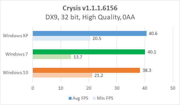

Завершаем тесты в DirectX 9 всем известной игрой от Crytek, смотрим на низкий минимальный показатель FPS у Windows 7 и вспоминаем о том, что в этой игре он скачет от прохода к проходу бенчмарка, так что делать поспешные выводы не стоит.

А вот теперь уже можно говорить о некоторой закономерности. Впрочем, всё равно для комфортной игры настройки ещё снижать и снижать. Помните, как это было? :)
Ну а на гоночных трассах Windows 7 полностью реабилитируется и наносит серьёзный удар по позициям самой свежей из Windows.

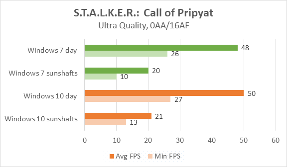

В следующих играх, за исключением последнего из "Сталкеров", ситуация похожая, но разрыв между ОС намного меньше:
И полный паритет в двух совсем разных играх 2010-го года...

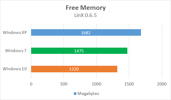

Во-первых, свободный объём оперативной памяти в разных ОС, измерялся он путём запуска LinX 0.6.5, который определяет, сколько может "скушать" для тестирования:
К слову, производительность в гигафлопсах на XP была чуть ниже, чем на 7 и 10 - 21-22 против 23-24.

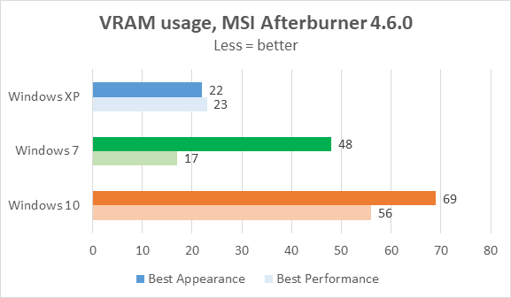

Во-вторых, это потребление видеопамяти, измеренное на рабочем столе с 3 открытыми окнами проводника, калькулятором и MSI Afterburner, который и показывал вожделенные цифры. Результаты проверялись 3 раза через перезагрузку в режим лучшего внешнего вида/лучшей производительности, бралось среднее арифметическое:
Тут ничего неожиданного... Хотя нет, я вру. Я ожидал увидеть куда большее потребление видеопамяти у Windows 10 и уж точно не увеличение потребления видеопамяти при отключении всех эффектов в Windows XP!
В-третьих, время загрузки системы. График в данном случае я рисовать не буду, и вот почему... Windows XP загрузился со стартом программ Screenshoter и Afterburner из автозагрузки за 22 секунды (отсчёт вёлся с момента выбора операционной системы для загрузки). Результат Windows 7 - 32 секунды, а Windows 10 - 33. Все помнят, что Fast boot был принудительно выключен, чтобы избежать ненужных ребутов и траты времени при смене ОС? Немаловажный, прошу заметить, момент.
XP грузится быстрее?.. Тут есть одно жирное НО: система реально готова к работе позже, чем Windows 7 и Windows 10, ибо после загрузки начинаются существенные подтормаживания и подвисания ещё примерно на столько же, сколько длится загрузка.
