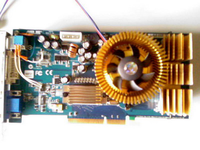

Сняв вышеупомянутые радиаторы с памяти, я обнаружил, что в добавок к неполному покрытию радиатором чипа, на клейкой поверхности радиаторов отчетливо видно, что они очень неплотно прилегали к памяти.

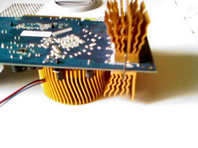

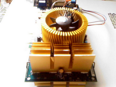

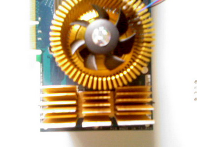

Тут я вспомнил, что когда только взял данную видеокарту я готовил и даже устанавливал на память радиаторы из распиленного кулера Maxtron для Socket A. Вот и пришла очередь им снова вернуться в работу. Крепились они с помощью двух скоб, выгнутых из старой большой канцелярской скрепки. Крепление получилось довольно упругое и радиаторы плотно прилегали к памяти. В качестве термоинтерфейса использовал КПТ-8.

Установив карту на место, возникла следующая проблема: с новыми радиаторами на памяти и кулером на GPU карта стала весть около 600 грамм и ее свободный край довольно сильно провис.
Решить эту проблему мне помогла обычная палочка от воздушного шарика:

С новой старой системой охлаждения температура памяти в простое стала равна температуре в корпусе, а под нагрузкой не превышает 42 градуса по датчикам. Артефакты на данных частотах прекратились и, таким образом появился шанс на дальнейший разгон по памяти.
P. S. Параллельно с заменой радиаторов на памяти я решил обновить термоинтерфейс на GPU, мне показалось что прижим кулера к чипу не достаточный. Поэтому я заменил в стандартных АСУСовских креплениях пружины на пружины из обычной авторучки. Результат – минус 2 градуса. Так что прижим кулера к чипу тоже немаловажен.
