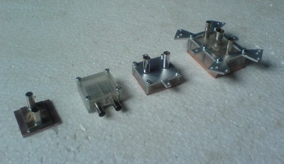

Г. ВБ Южного моста
Основа та ж медь толщиной 3 мм только размер уже 40х40 мм. Так как этот элемент слабо греется, я решил особо не выдумывать с его конструкцией, а просто припаять к основе выгнутую буквою П жесть из меди, а к ней уже фитинги.
Вот мой отряд будущих тружеников:

Г. ВБ Южного моста
