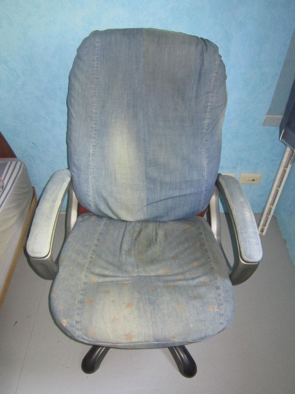

Началась эта история с того, что мое старое кресло принялось активно рассыпаться. Сдохла и была заменена пневмоопора, затем колесики, протерлась обивка (сделали чехлы)... Но терпение закончилось, когда кресло начало гнусно скрипеть при любом движении.
